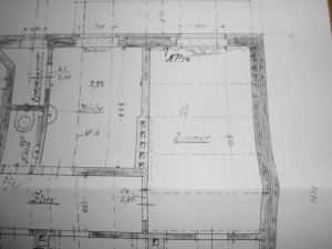

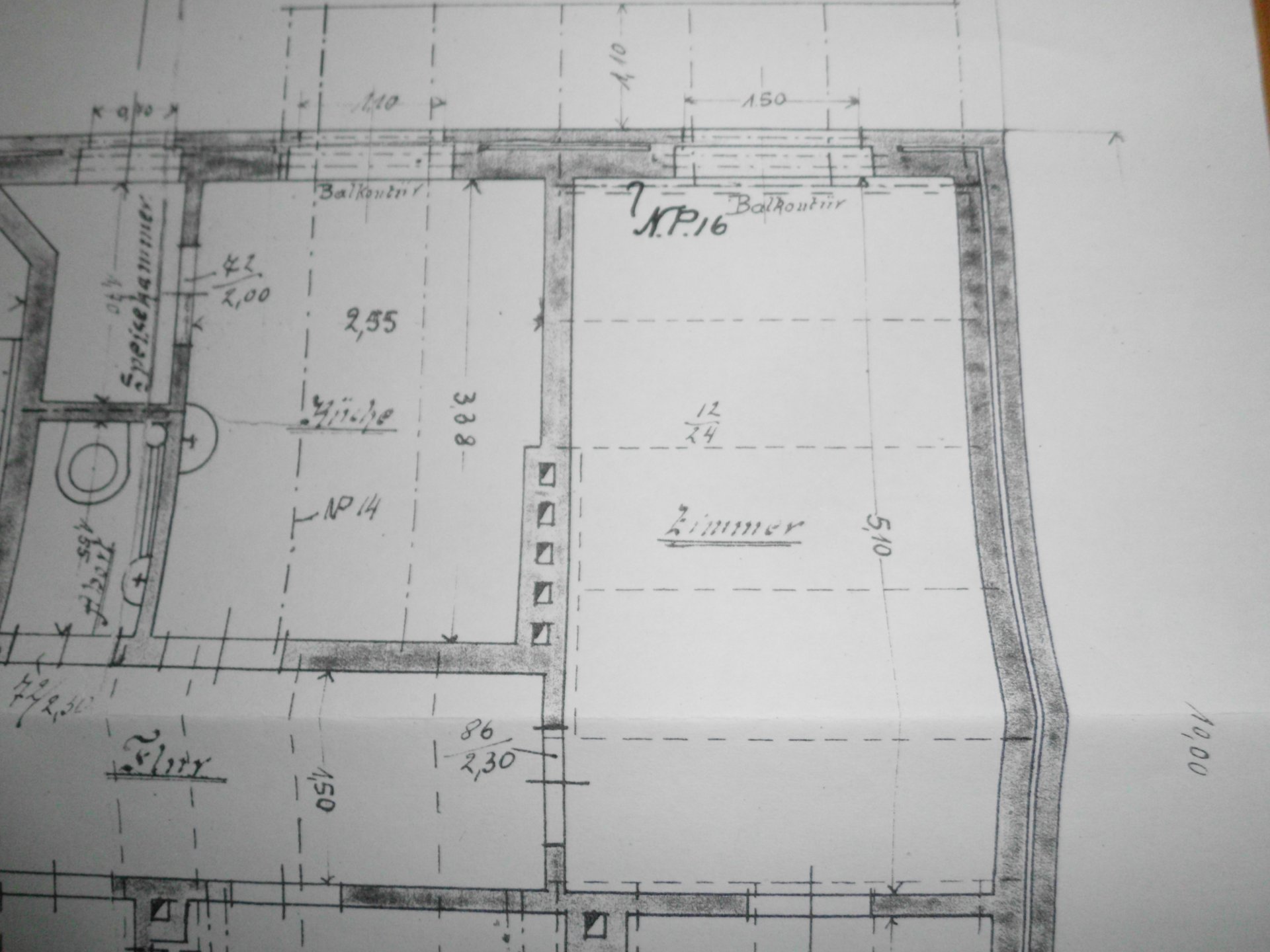

    Es soll ein Fenster rückgebaut werden und eine Balkon-Flügeltür eingesetzt werden; diese war mal dereinst drinne und sollte daher "nur" einzusetzen sein. Ich werde eine Fachfirma mit der Umsetzung beauftragen, welche sich mit den hiesigen Altbauten auskennt. Ich würde gerne nach dem Stand der Technik einbauen lassen; ich vermute das nennt man dann nach RAL?

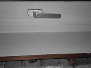

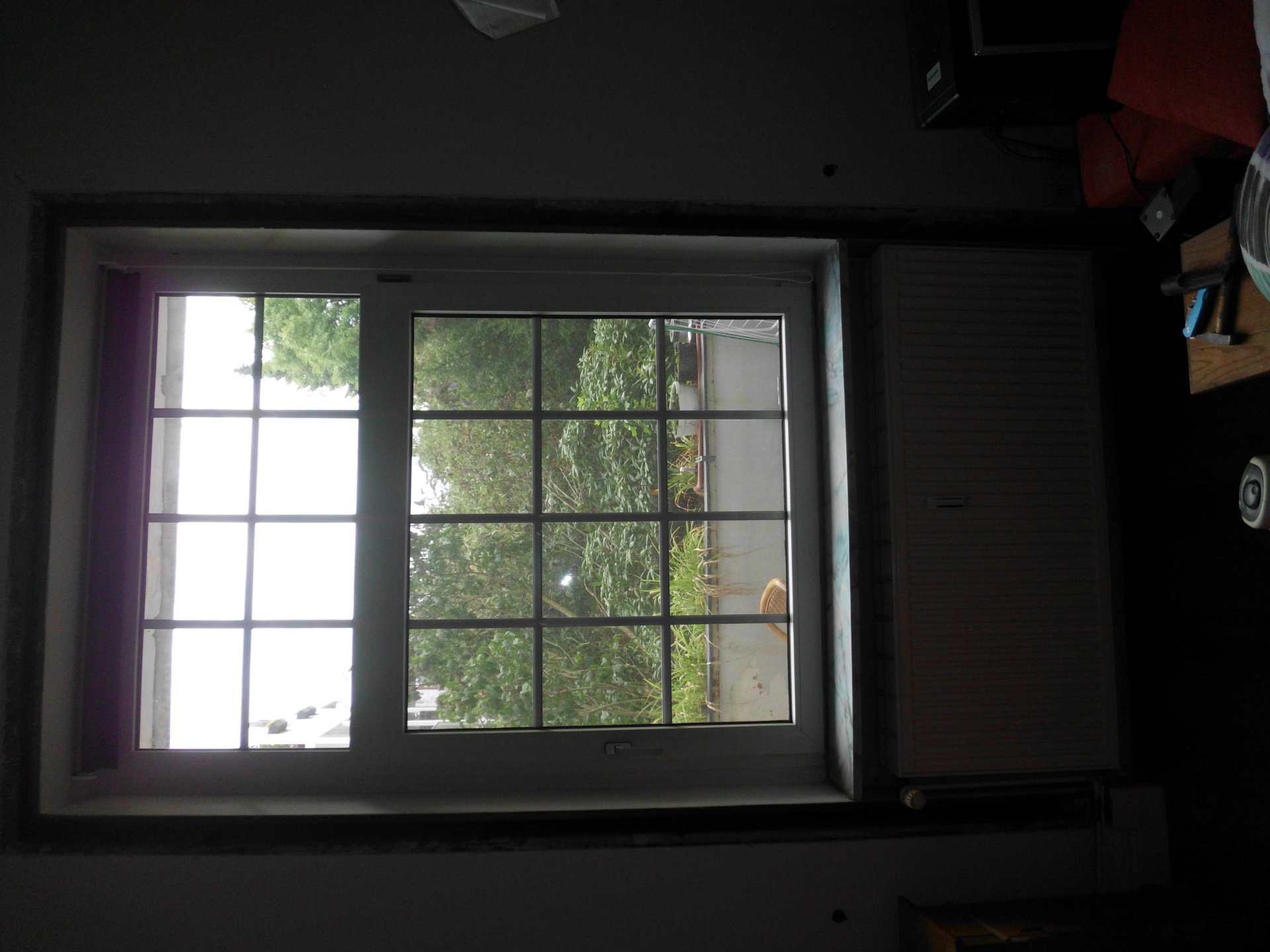

    Die Außenwand ist zweischalig mit einem Hohlraum zwischen Klinker und Innenwand. Die Außenwand geht über die Innenwand hinaus man kann das am originalen Bauplan erkennen (das Zimmer rechts von der Küche). Das jetzige Fenster ist in den Holzrahmen (Futterrahmen) eines alten Fensters hineingesetzt und aus meiner Sicht "Unsinn". Das soll alles raus (Fenster, alter Fensterrahmen und Fensterholzzarge. Die Heizung übrigens wird da vorher noch umgesetzt.

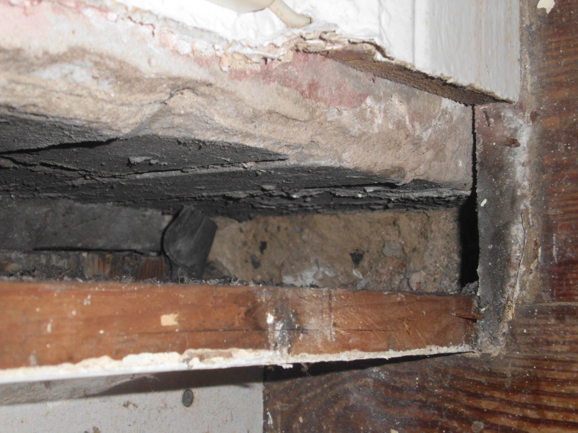

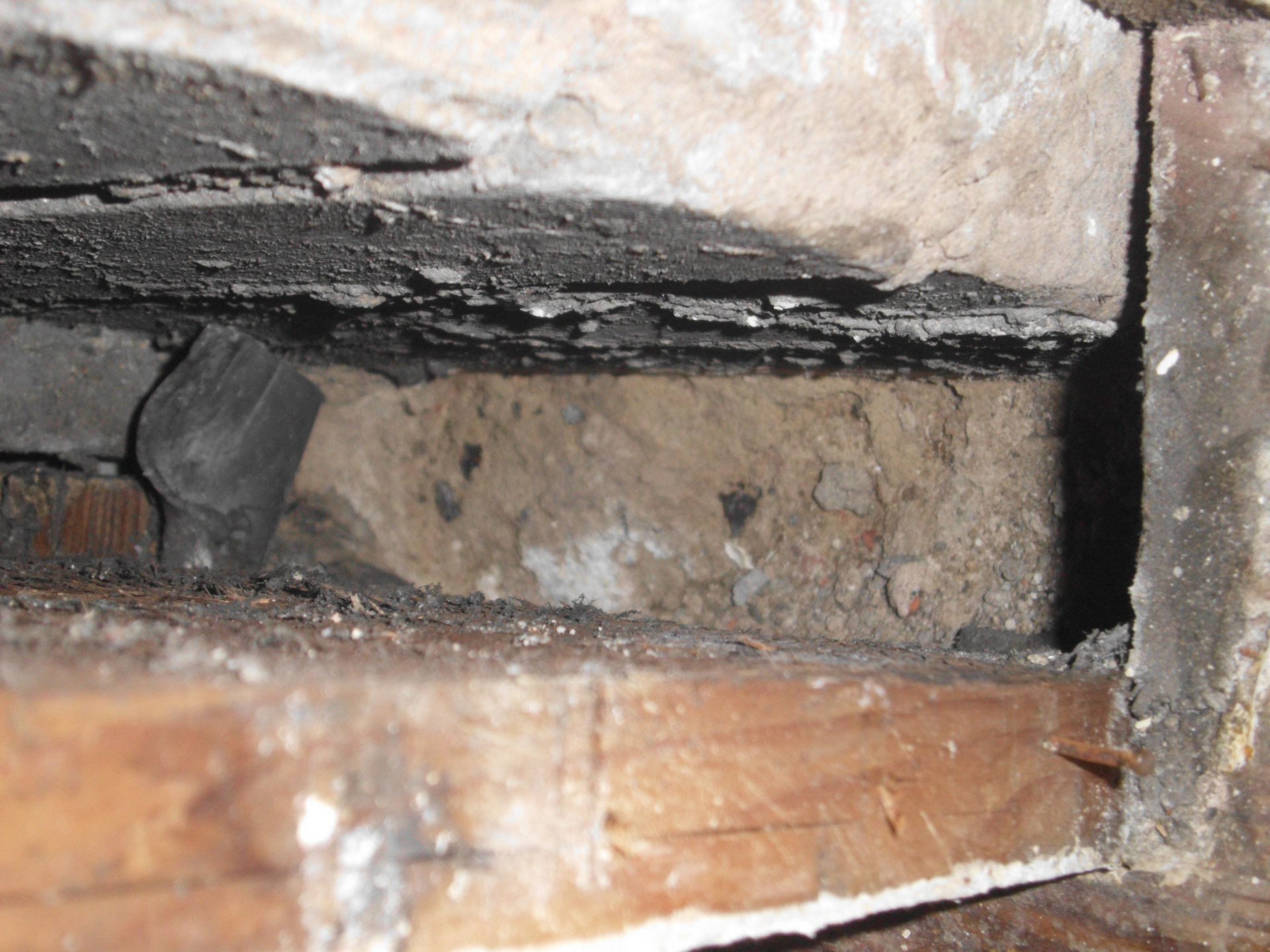

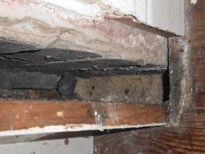

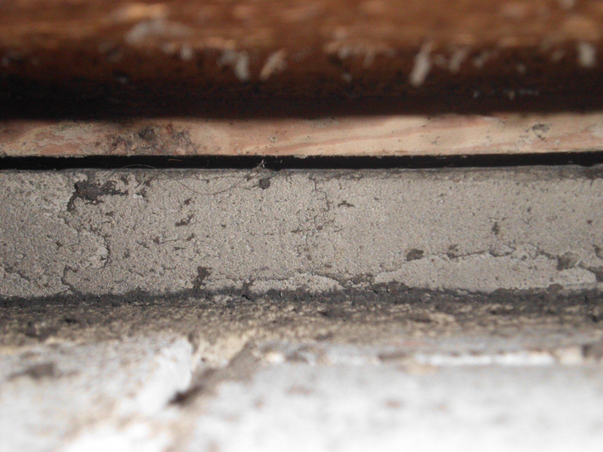

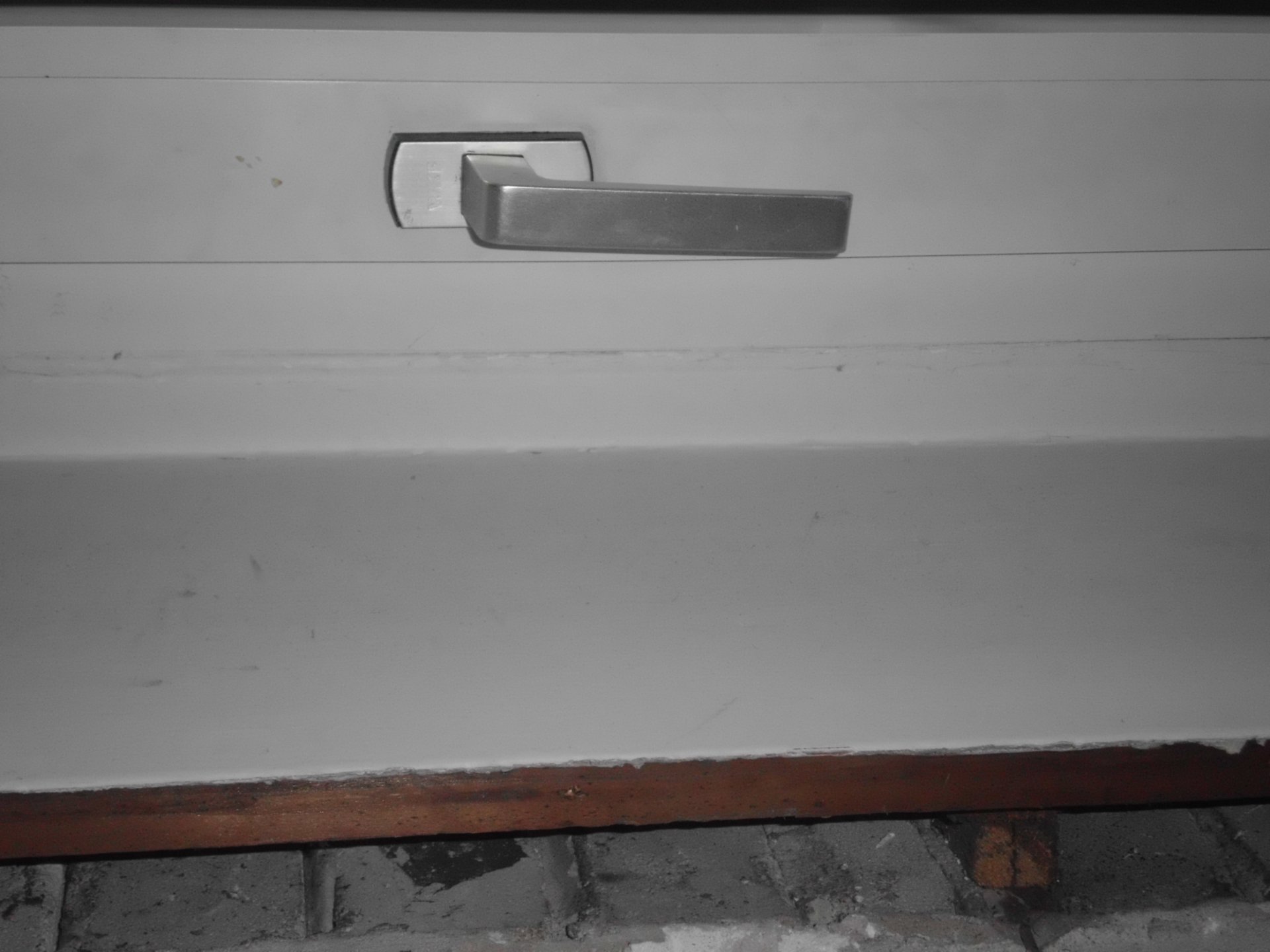

    Kritisch sehe ich den Boden da da so loses Zeugs neben den Dielen hergeht. Vermutlich müsste man das Ausgießen und abdichten.

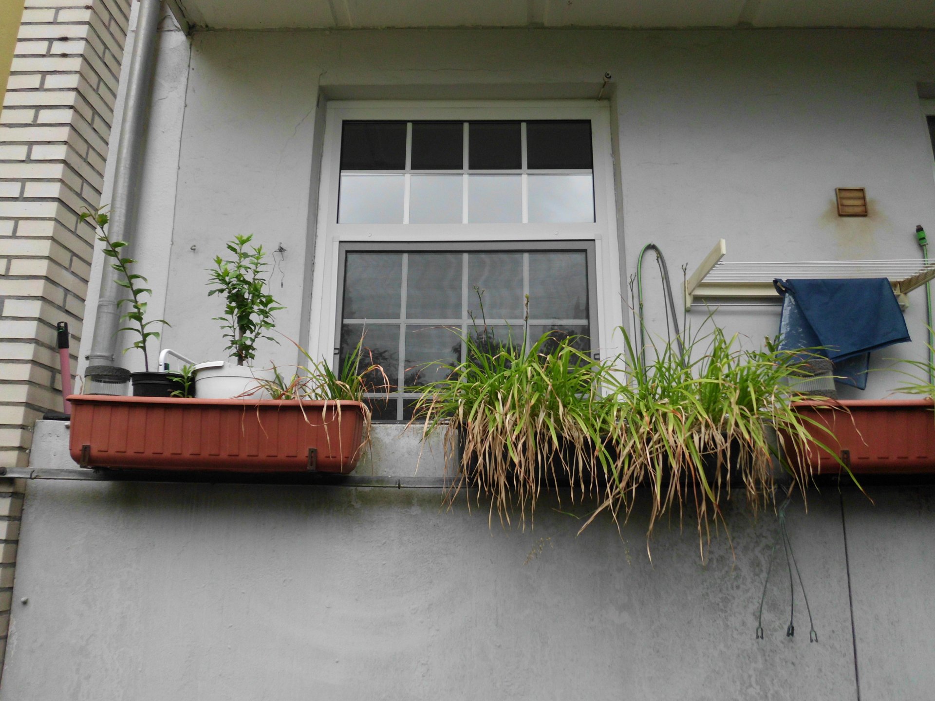

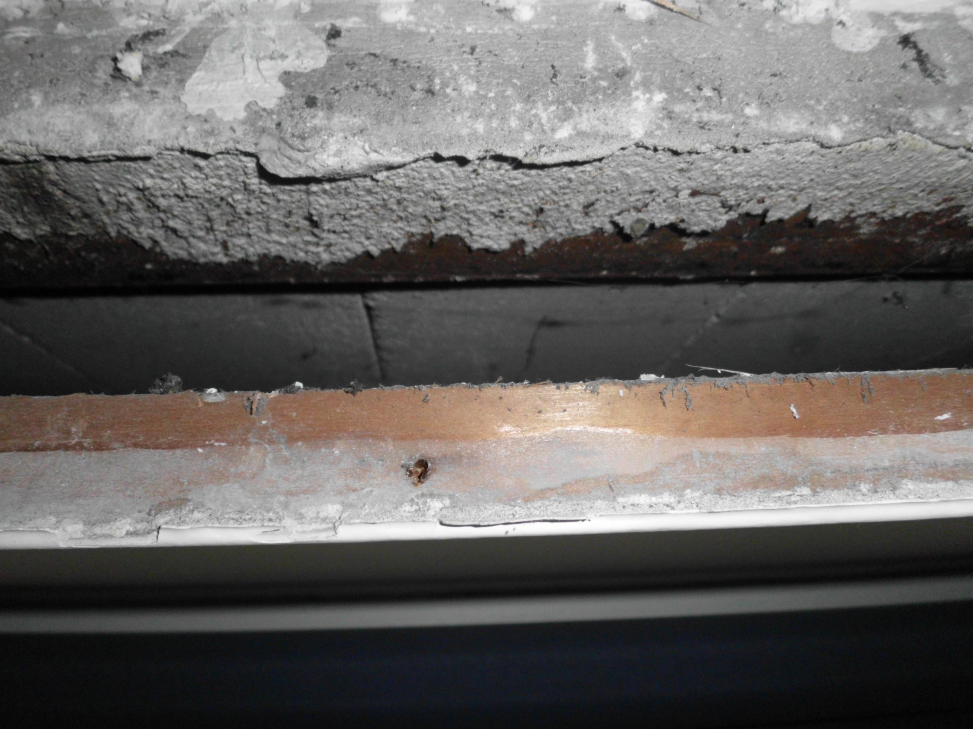

    In dem einen Bild mit dem losen Zeugs unten, dass ist die Ecke unten rechts. Ist schwer für mich zu sagen aber kann das eine Stück dort irgendwie ein Kupferblech sein?
    Bevor jemand was zu dem Balkon sagt; der wird nächstes Jahr abgerissen und in Ständerbauweise neu vorgesetzt...

    P.S.: Meine Fingerchen haben mir übrigens erzählt, dass es dort in dem einen Bild kein Kupfer, sondern ein Bleiblech ist. Wenn man es genau von außen ansieht, dann sieht man es aber auch. Das verspricht freudiges Bleigießen in naher Zukunft.

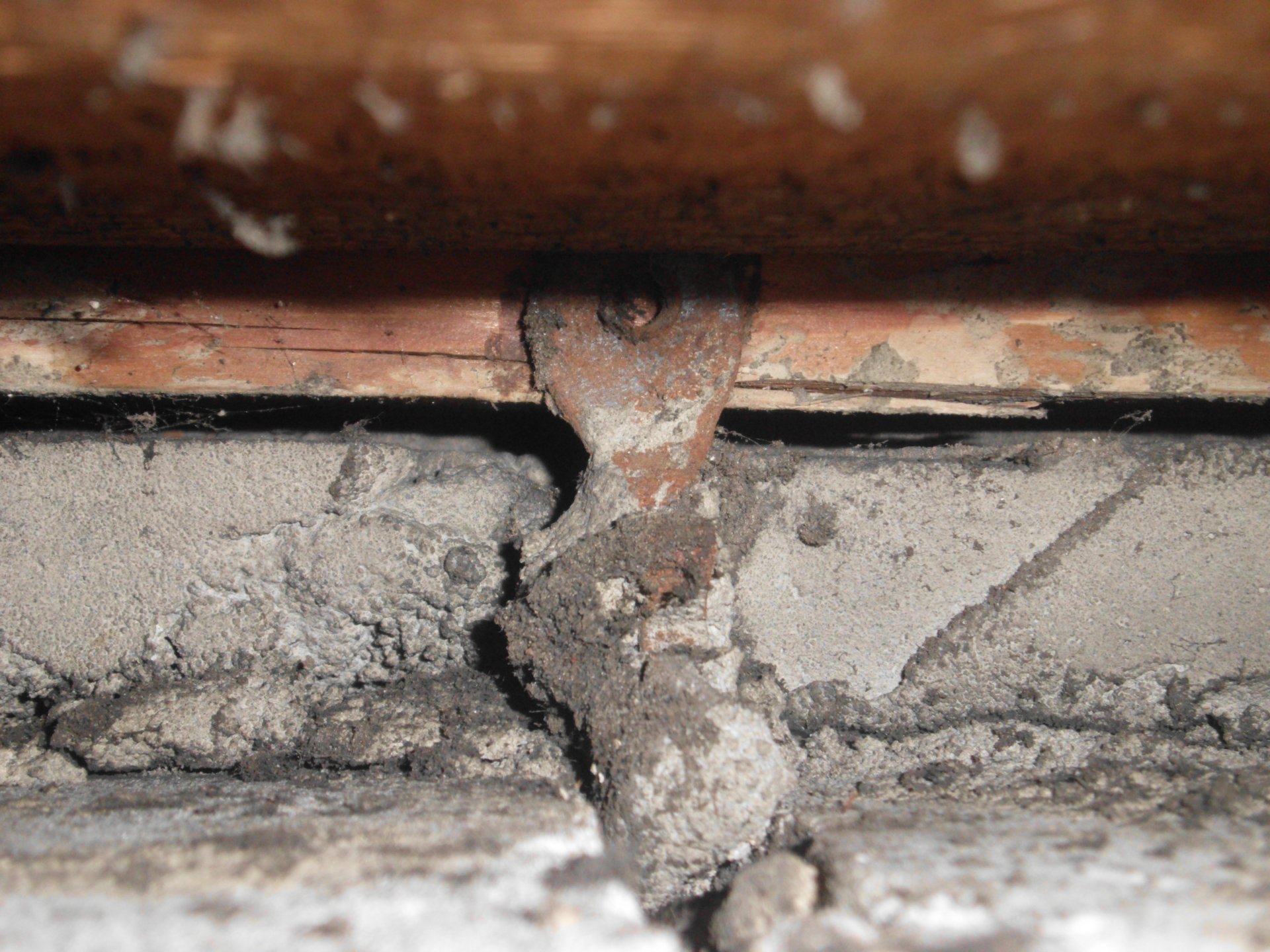

    Bezüglich dieser innovativen Verankerung des Holzrahmens (samt eingesetztem Fenster, welches nicht im Mauerwerk befestigt ist, sondern nur an einem alten Holzfensterrahmen, welcher in der Holzfensterzarge mit diesen Eisendingen befestigt ist am Mauerwerk (siehe Bild)). Würde es sich da lohnen einen Gutachter kommen zu lassen wegen Windlast und Gefahr im Verzug? Das würde mir leidige Diskussionen mit meiner WEG ersparen.
    Ich habe da an der linken Seite zwei so Verbindungen entdeckt für die Holzfensterzarge. Lassen wir es mal drei sein, wo ich ggf. eine übersehen habe. Das momentane Fenster samt Kunststoffunterbau ist ca. 1,50m x ~3m groß. Auf den anderen Seiten werden wohl ähnlich viele Eisendinger an der Zarge angebracht sein. Die sind hundert pro Original und damit 110 Jahre alt. Oben vielleicht auch nochmal max. 3. Erscheint mir alles nicht so dolle wenn man bedenkt, dass es in einer Küstenstadt steht (Windlastzone 4 + Küste der Nordsee).
    Habe mir ja auch schon immer eingebildet, dass bei starkem Wind da das Fenster so hin- und herschwingt. Jetzt wo ich es so sehe, könnte das ggf. nicht nur Einbildung gewesen sein.

    Nach unten hin könne er nichts wirklich machen, da müsse man mit dem arbeiten was da sei; also in diesem Fall bliebe das Bleiblech oder überhaupt alles unterhalb der Dielen unangefasst. Wenn da der Balkon erneuert werden würde in nächster Zeit, dann müsse man sich von der Seite nochmal damit befassen (das müsste man ja sowieso; deshalb soll die Balkontür ja auch vor dem Balkon neu kommen).
