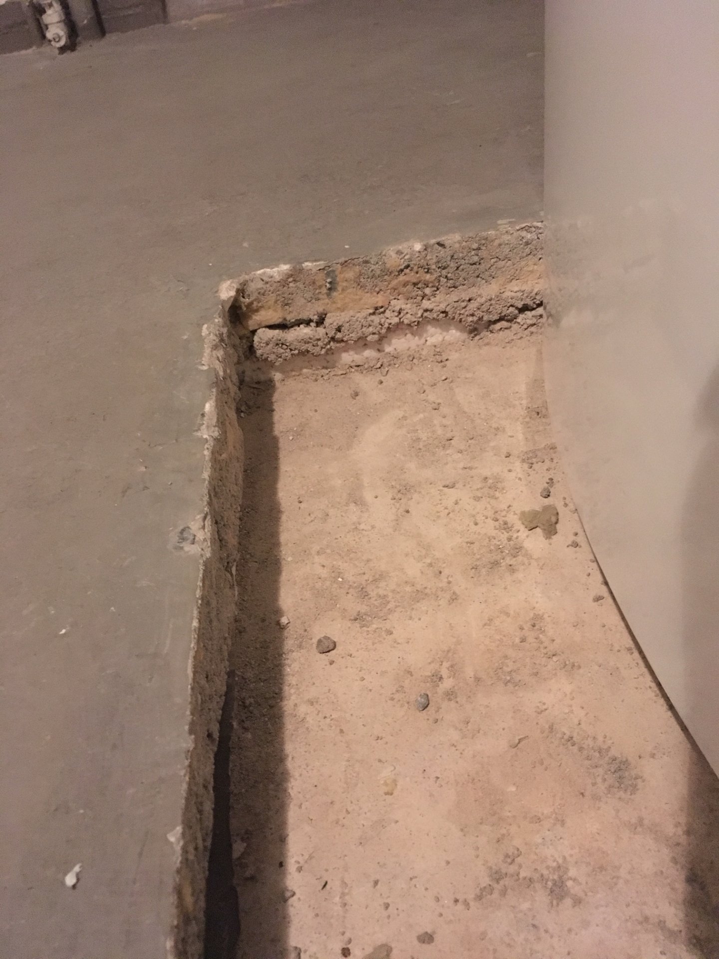

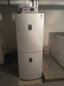

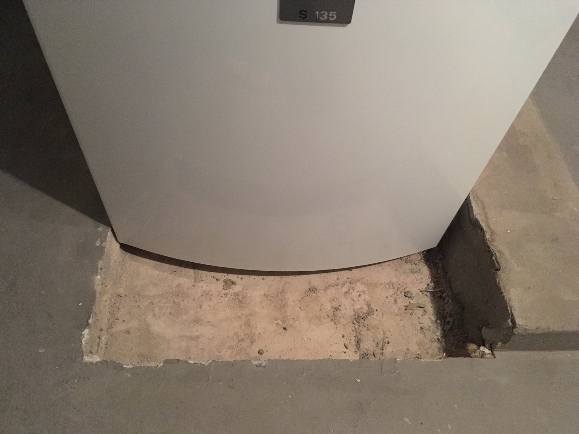

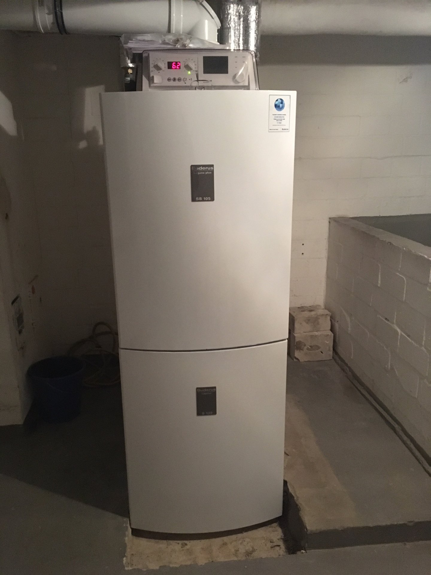

    Vergangene Woche wurde bei mir eine neue Heizung mit Brennwert-Technik eingebaut. In diesem Zusammenhang war ich überrascht, festzustellen, dass hierfür ein Teil des Estrichs abgetragen wurde, da die Kombination aus Wasserspeicher und Kessel ansonsten nicht in den Raum gepasst hätte. Nach meinem laienhaften Verständnis steht die Heizung mit Warmwasser damit auf der Beton-Bodenplatte des Gebäudes. Ich bin etwas überrascht, warum überhaupt ein so großes Gerät verbaut wurde. Der Raum wurde vor Einbau von einem Meister begutachtet. Die alte Heizung stand auf einem Sockel, den man auf den Fotos noch sieht.
    Abgesehen davon, dass die Arbeiten (für mich) optisch nicht ideal gelöst wurden, ist diese Vorgehensweise aus meiner Sicht aus den folgenden Gründen problematisch:

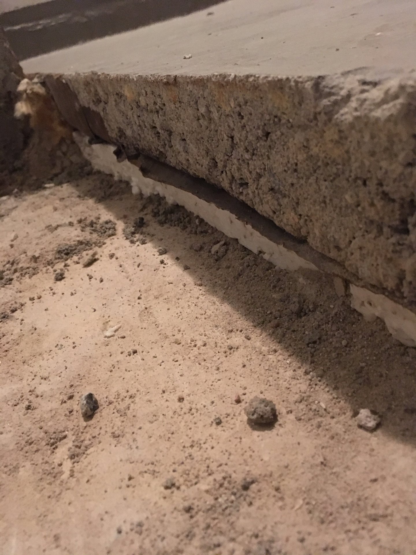

    • Da die Isolierung entfernt wurde, handelt es sich um eine Wärmebrücke
    • Der Betonboden ist feuchter, als der Kellerboden, damit kann die Heizung ggf. rosten (Gemessen habe ich dies mit einem Trotec Feuchtigkeitsmessgerät. Kellerboden: 50/100; Beton-Bodenplatte: 80/100)
    • Im Falle eines (hier leider durchaus nicht unrealistischen) Wasserschadens steht die Heizung in einer Grube die sich mit Wasser füllt. Dadurch droht ein Defekt.
    • Die Konsequenzen der entfernten Folie, des nun fehlenden Styropors etc. kann ich nicht abschätzen.

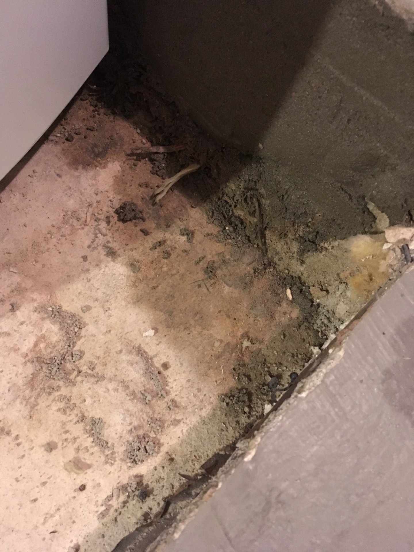

    • Auf einem Foto ist eine Art „Wurzel“ zu sehen. Diese ist zwar von alleine verschwunden, normal kommt es mir dennoch nicht vor.
    Laut Heizungsbauer sind diese Sorgen natürlich unbegründet und das Vorgehen normal. Aus diesem Grund möchte ich hier nach einer zweiten Meinung fragen. Ist dies übliches Vorgehen und sind meine Sorgen unbegründet?

    Da hat halt jemand nicht ordentlich gemessen, wie die örtlichen Verhältnisse sind und nicht bedacht, dass das LAS und die Leitungsanschlüsse alle nach oben rausgehen. Kommt jeden Tag tausendfach vor, wo Menschen werkeln.
    Was soll man da jetzt noch machen? Feucht scheint es unter dem Estrich nicht zu sein.
    Ich würde eine ordentliche Phase anbetonieren und nach der Trocknung mit Fußbodenfarbe anstreichen. Wenn Du sonst nicht ruhig schlafen kannst, dann leg einen Feuchtewarner in die Grube und lass ihn laut piepen, wenns nass wird.
    So what...
