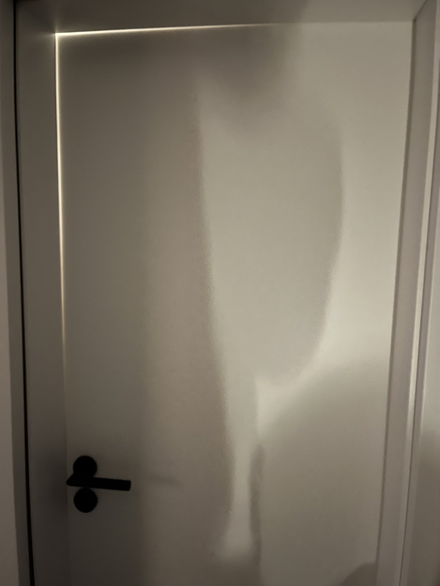

    IMG_7789.jpeg Moin,
    wir haben eine neue Tür in einen Altbau eingebaut und sind ratlos wie wir diesen Schlitz wegbekommen sollen. Die Tür steht auch unter Spannung wenn man sie schließt. Kann uns jemand helfen?
    Besten Dank im Voraus.
    Liebe Grüße
  2. #2 Eisenholz, 08.02.2026
    Eisenholz
    Eisenholz
    28.04.2024
    289
    73
    Der Rahmen wurde verspannt eingebaut.
    Am besten nochmal ausbauen, mit Wasserwaage und möglichst mit Türenspannern fixieren.
    Nichtdrückenden Bauschaum verwenden.
    Zwischendurch Türe schließen um den korrekten Sitz zu kontrollieren.
    Auch evtl. möglich, da wo es zuerst anfängt Spannung aufzubauen das Türband etwas nach außen stellen.
