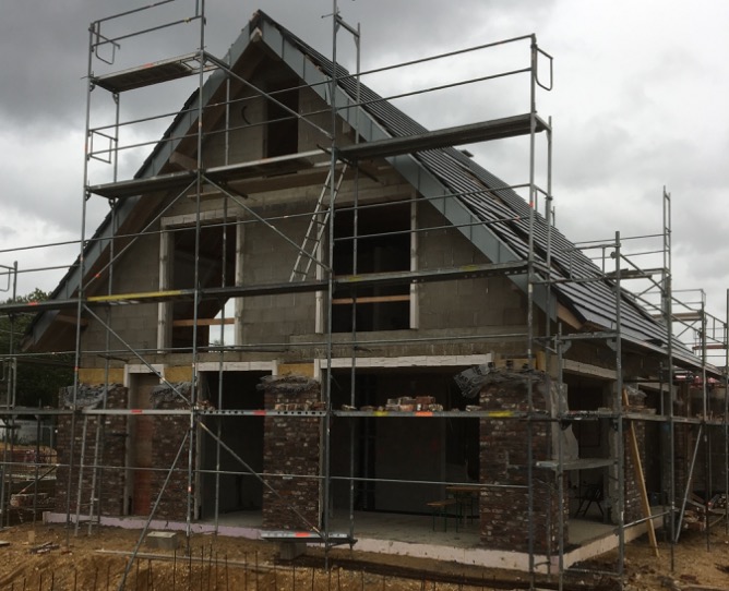

    ich wende mich an Euch wegen des folgenden Anliegens:
    Im DG haben wir 10,5 Schichten a 25cm = 262,50m
    Abzüglich Bodenaufbau 13cm hätten wir ein lichtes Maß von 249,50. Vereinbart waren 2,30m Fenster.
    Nun sagte uns unser BU, dass unter die Decke/Stürze 15cm Y-Tong Stein angeschraubt werden muss (wegen Wärmebrücke) und darunter dann noch ca 25cm Rollladen (Raffstore) Kasten drunterkommt. Somit hätten wir ein Fenster von nur noch 209,50m!!!
    Frage dazu: Es kann doch nicht nur die billig Lösung Y-Tong geben? Gibt es keine gedämmten Raffstore-Rolladenkästen, die man ohne Y-Tong direkt an die Decke/Sturze schrauben kann - ohne Wärmebrücke?

    wenn du einen Schnitt oder Fotos reinstellst könnte das helfen.
    So verstehe ich nur Bahnhof :-)

    Hiermit sollte man das Problem hoffentlich erkennen können, was ich meine.
    Unter der Decke wurde Ytong verschraubt und darunter sollen die Raffstorerolläden kommen. Und gerade diese 15cm Ytong wollen / müssen wir uns sparen, sonst werden die Fenster zu klein :-(

    also wenn ich das richtig verstehe ist das eine z.B. Betonwand und da diese schlecht dämmt, kommt vermutlich ein WDVS davor !?
    In den Leibungen kommt als Dämmung der Porenbetonstein.
    Eine solche Konstruktionsweise ist mir neu und den Mehrwert verstehe ich nicht, aber was soll´s.
    Es müsste / sollte möglich sein auf den oberen und auch die seitlichen Steine zu verzichten. Im Normalfall nimmt
    man Dämmmaterial um solche Punkte zu lösen.
    Aber dazu muss man das Detail haben um eine alternative Lösung zu finden.
    Aus der Hüfte geschossen würde ich sagen, dass das auch anders geht.

    nochmal angeschaut. Jetzt hab ich´s verstanden :-)
    So ein Rollladenkasten bringt ja Dämmung umlaufend mit.
    Also der Sinn des oberen Steins ist mir schleierhaft. Die seitlichen verstehe ich nun.
    Das ist dann wohl der Anschlag für die Fenster.

    Das Haus wird verklinkert (kein WDVS). Der obere Ytong soll, so sagt er, der Befestigung der Raffstorekästen dienen - bei normalen Rolläden würde er diese nicht brauchen. ???
    Am Samstag treffen wir uns vor Ort, bisherige Telefonate haben nichts gebracht...
    PS: Auf der Inet Seite sehe ich nur normale Rolläden. Oder gibt es da keinen Unterschied?

    Kurze Rückmeldung.
    Der Ytong kommt ab, und die Raffstore werden nun mit Winkeln am Beton befestigt. Hat der Fensterbauer so vorgeschlagen - klappt doch :-)
    Danke für die Unterstützung!

    Bei uns wurde eine Holzbohle verwendet.
