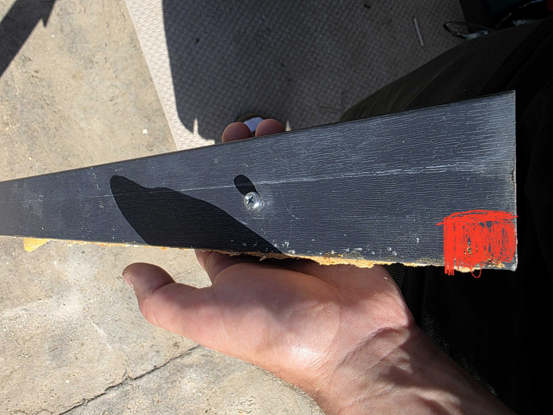

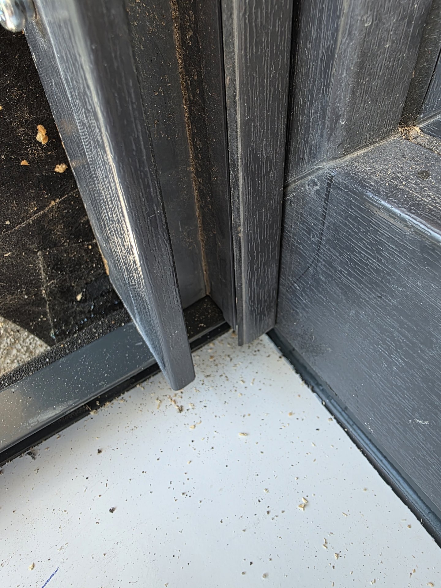

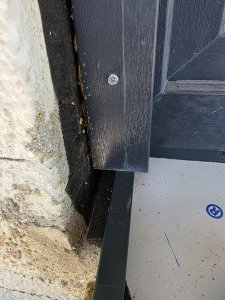

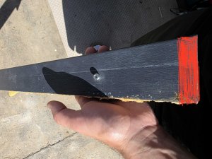

    Hallo Forums-Gemeinde,
    ich habe mich hier im Forum schon durch zahlreiche Beiträge gelesen, bin mir aber leider immer noch unsicher, was in unserem Fall fachlich die absolut richtige Ausführung ist.
    Bei uns wird aktuell das Haus gedämmt und die Außenfensterbänke wurden bereits gesetzt. Nun stehe ich vor der Frage, wie die Rollladenführungsschienen schlagregendicht in das Wärmedämmverbundsystem (WDVS) integriert werden müssen.
    Die seitlichen Boardstücke der Fensterbabank müssten aufjedenfal ausgeschnitten werden, ansonsten läuft das Rollo nicht bis auf die Fensterbank.es würden ungefähr 8mm stehen bleiben. Habe das im Bild Rot makiert
    Aktuell sehe ich dafür zwei Möglichkeiten (siehe Markierung auf dem Foto):
    • Variante 1: Kürzen der Rollladenführung Die Führungsschienen werden komplett so gekürzt, dass sie oben auf dem seitlichen Bordstück (Gleitabschluss) der Fensterbank aufstehen. Der verbleibende Hohlraum bzw. das „Gewerkeloch“ darunter wird anschließend ausgespritzt.
    • Variante 2: Ausklinken der Rollladenführung Wir klinken die Führungsschienen so aus, dass sie am Bordstück vorbeilaufen und knapp über dem eigentlichen Fensterbankblech enden(so 8mm)Die Ausklinkung würde ich dann auspritzen, ich würde auch Frontal bis fast unten zur Fensterbank mit dem Dichtstoff gehen ( optisch wäre mir das egal, hauptsache richtig dicht)
    Was wäre hier richtih, oder ist das Fachlich falsch?
    Danke und Freundliche Grüße
    Philipp

    Die Fensterbank ist doch viel zu schmal?!

    Danke für die Kurze Rückmeldung!

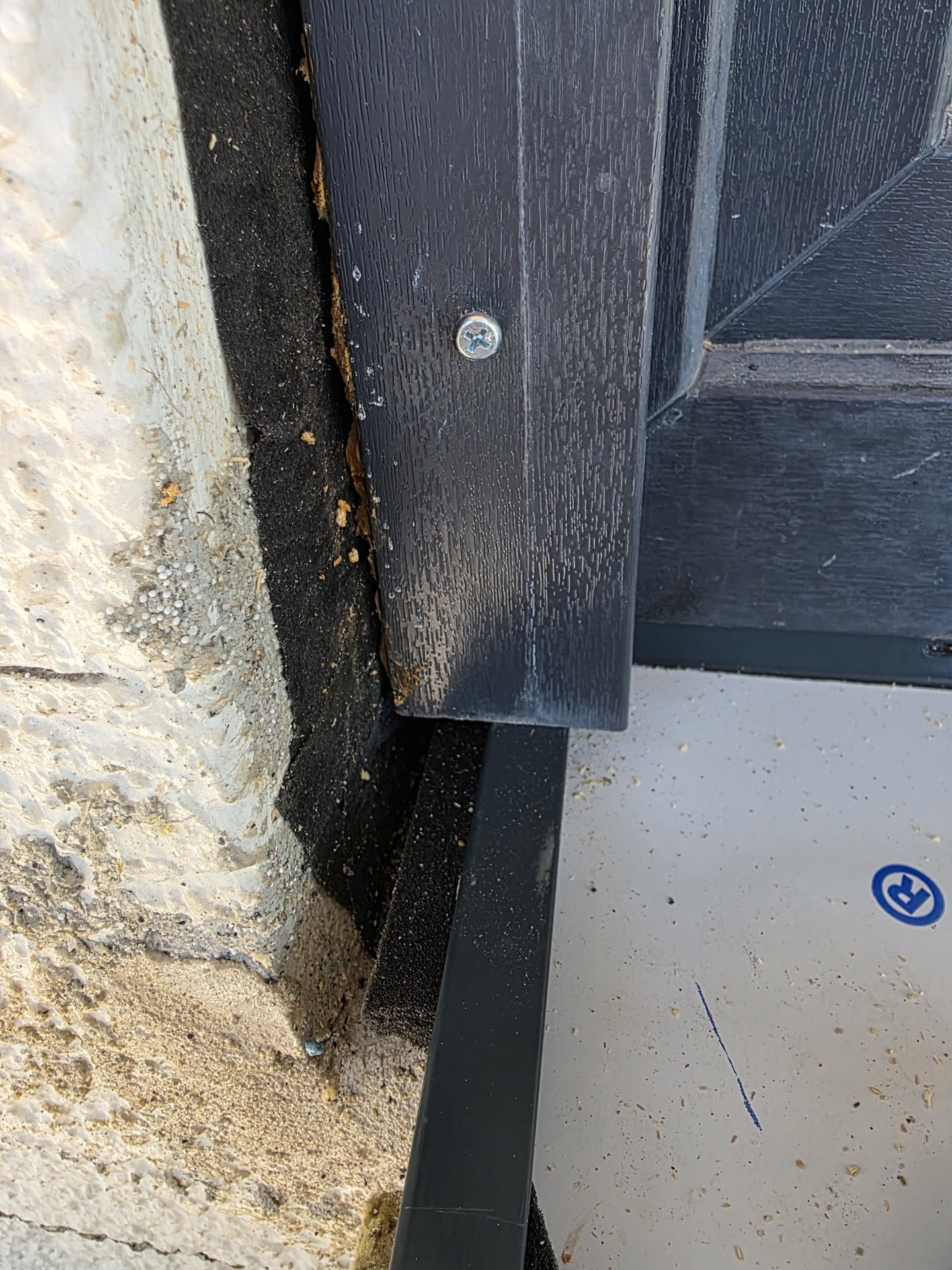

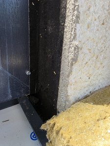

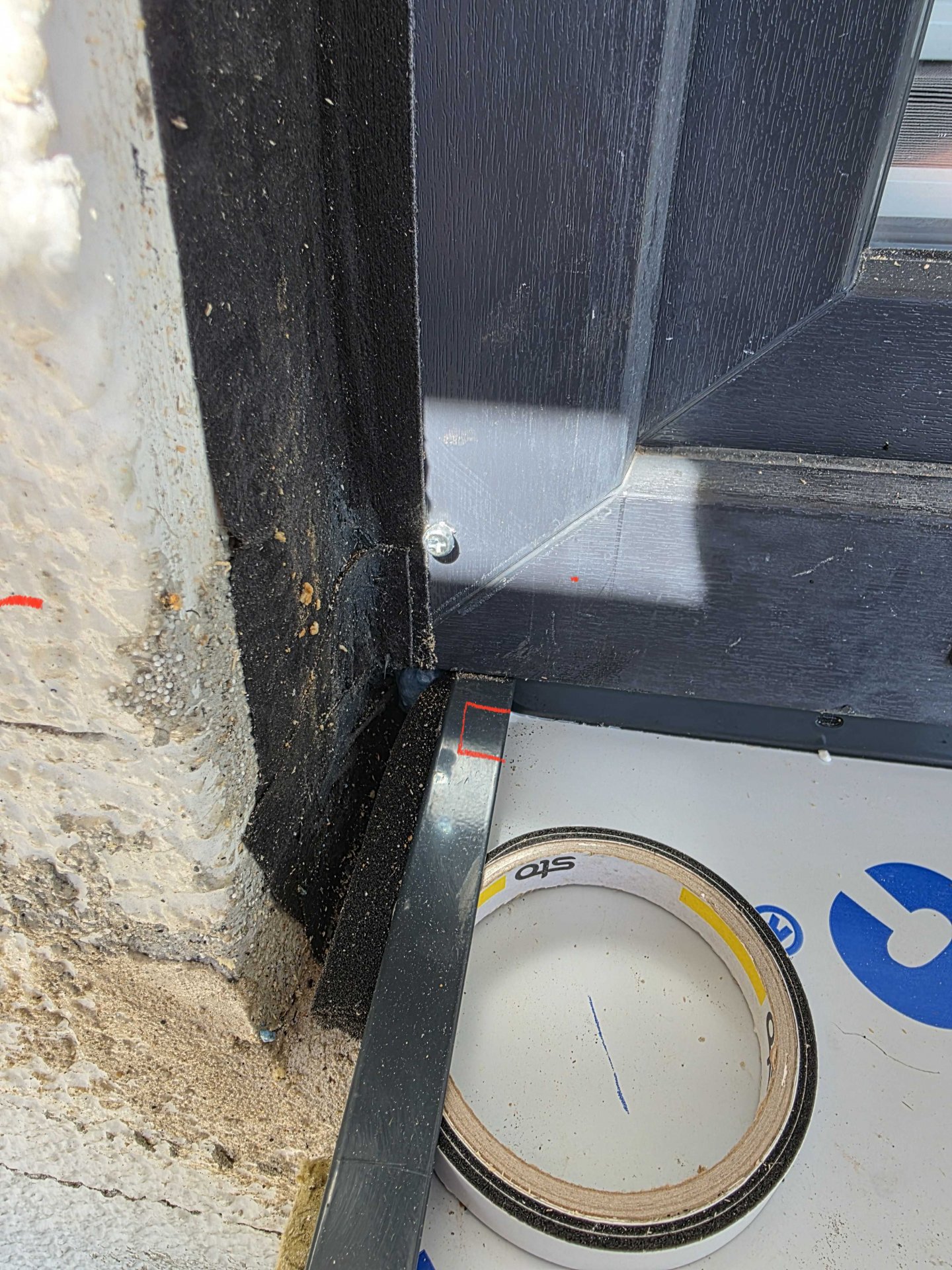

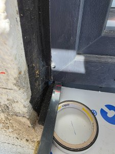

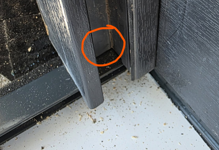

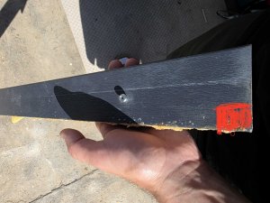

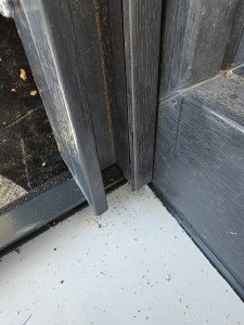

    Die Leibung wird noch gedämmt.Ich habe mal weitere Bilder angefügt.
    Die Schiene könnte so wie auf dem Bild auf die Seitlichen führungen laufen, oder ich klinke die Rollo Führung aus und lasse sie bis aufs Fensterbrett lsufen.
    Die Seitlichen Schienen der Fensterbank müssten ausgeklinkt werden ansonsten läuft das Rollo nicjt bis untem
    Wie wird es den dann normgerechtbausgeführt? Ich fonde irgendwie keine Infos
    Philipp

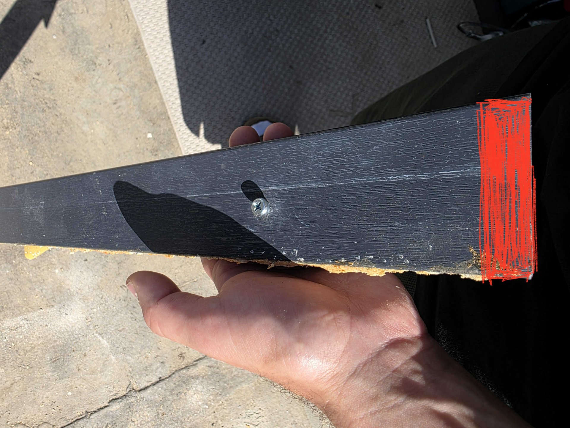

    Ahja, so lässt es sich noch besser nachvollziehen.

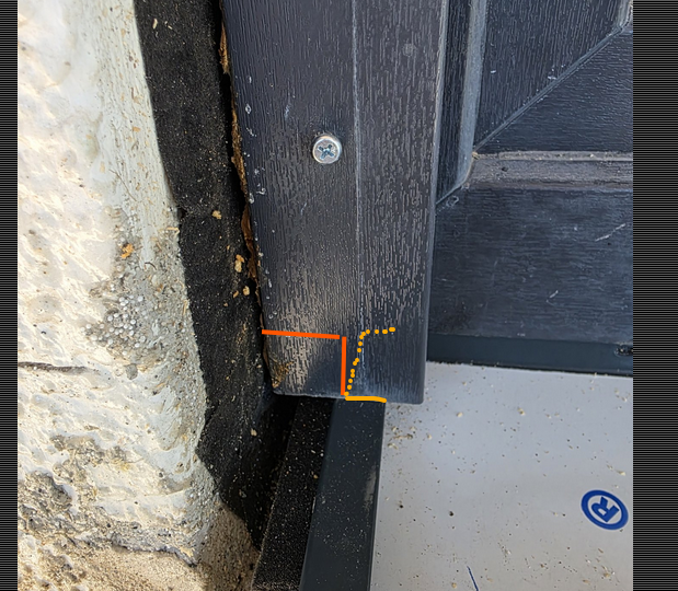

    auf dem zweiten Bild sieht man es: Du solltest meiner Einschätzung nach sowohl Rolloschiene als auch Entstück ausklinken:
    - Rolloschiene so, dass der eigentliche Führungsteil der Schiene bis auf 2-3mm über die Fensterbank reicht. (Orange markiert unten im Bild)
    - Endstück so, dass die Rolloschiene auf gesamter Tiefe dort bis nach unten geführt werden kann. Dabei nur die obere Putzkante auklinken, niemals den senkrechten Teil! (rot markiert unten im Bild)
    Und es muss sichergestellt sein, dass sonst innerhalb der Rolloschiene kein Wasser transporiert wird, das hinter das Endstück gelangen könnte. Dazu muss die Rolloschiene auch auf den ersten 10mm vom Fenster aus kommenden zum Rahmen hin abgedichtet werden.

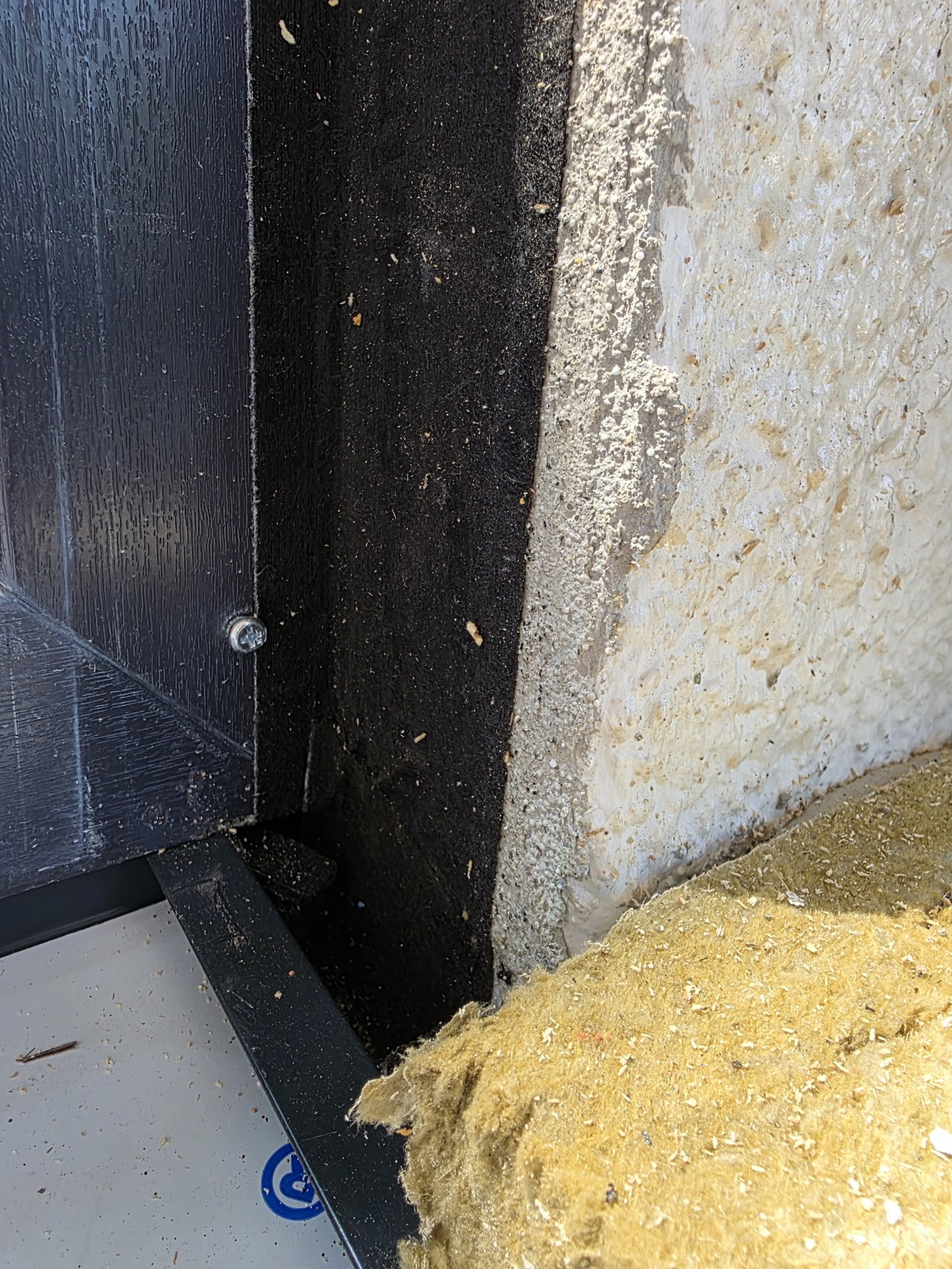

    Hier noch ergänzend: Dieser Teil der Führungsschiene muss bis knapp über die FB durchgehen.

    Ich würde auf keinen Fall einfach nur den Hohlraum ausschäumen oder mit Dichtstoff füllen. Wenn die Schiene konstruktiv richtig angepasst werden kann, würde ich immer diesen Weg wählen. Das wirkt auf mich langfristig deutlich robuster.
  7. #7 Tommeierling, 14.07.2026
    Tommeierling
    Tommeierling
    07.12.2023
    Hat ein bsschen gedauert, habe es so von dir beschrieben umgesetzt.
    Danke
