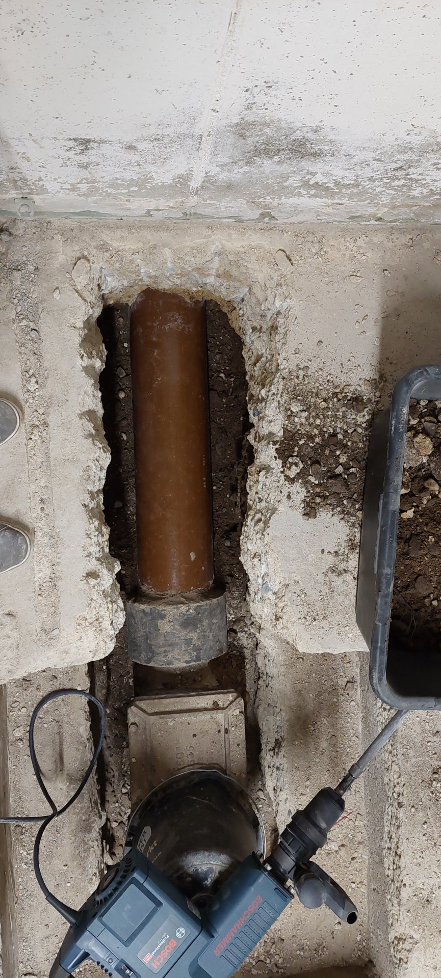

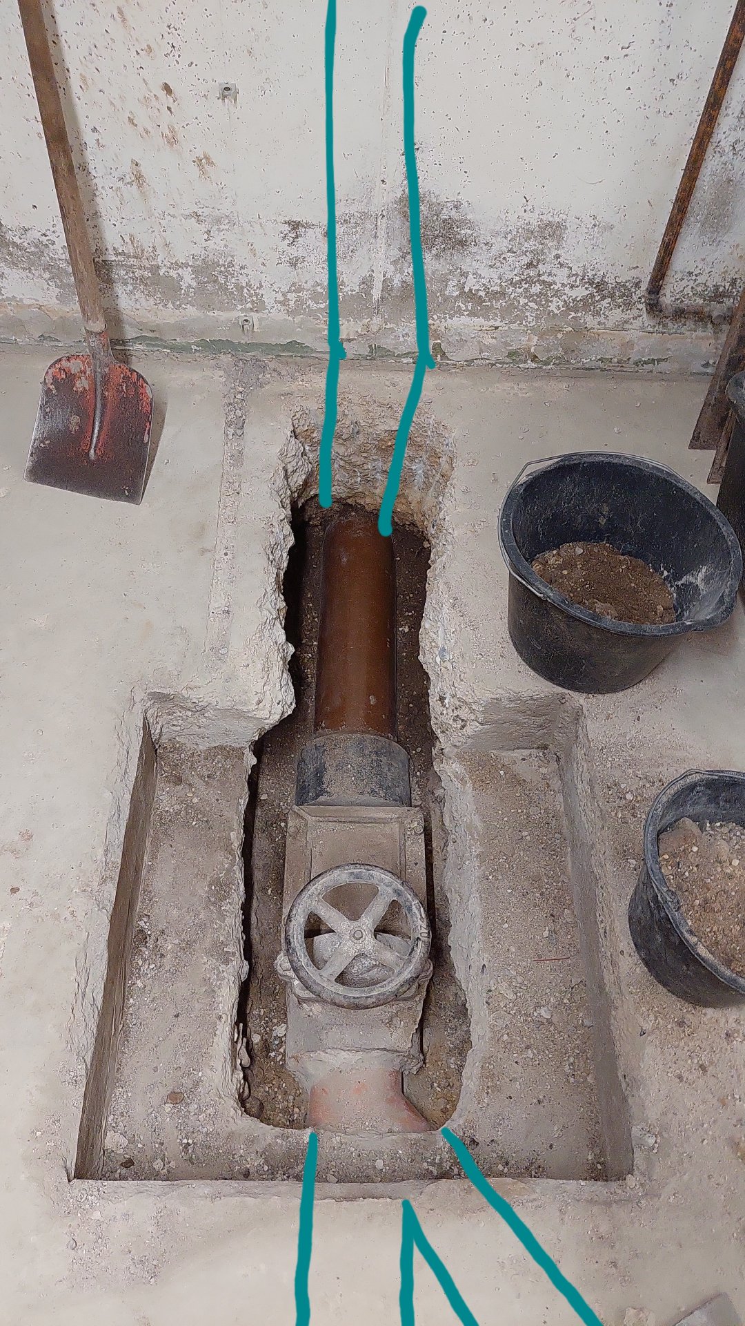

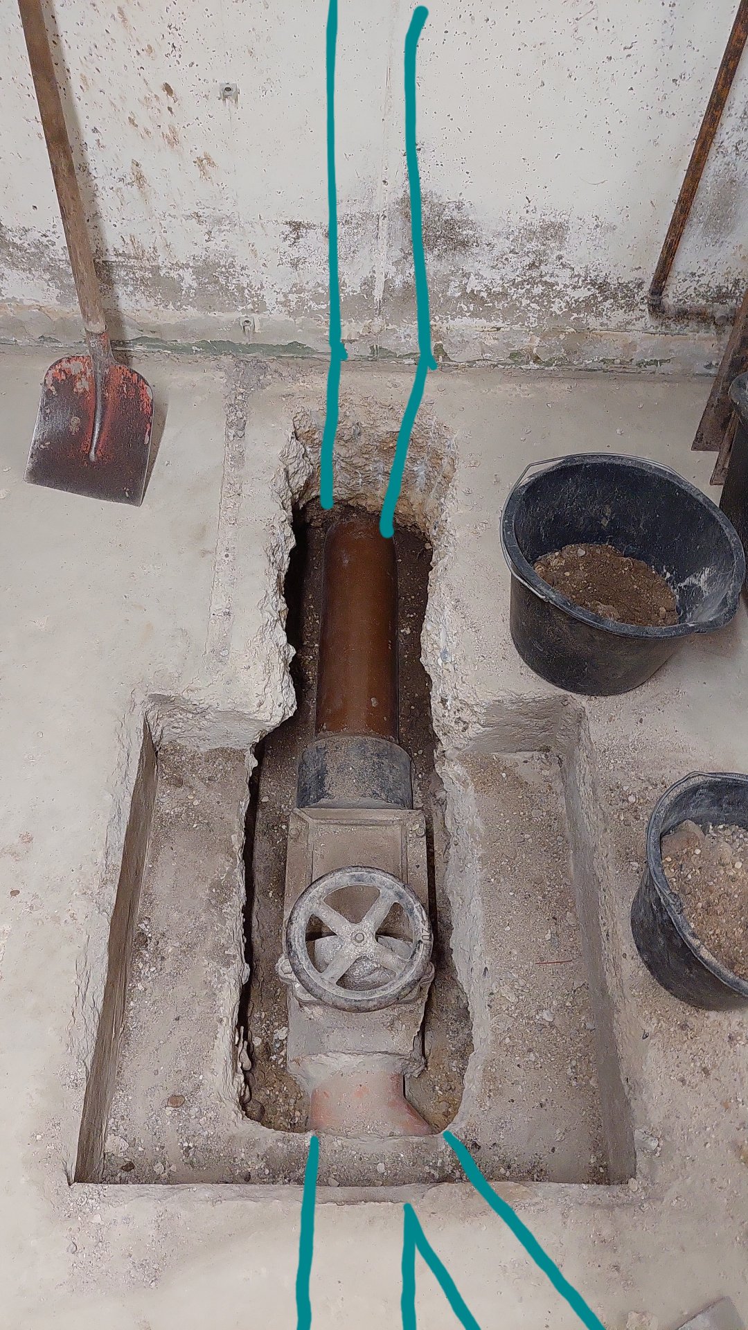

    Hallo liebe Experten.
    Ich möchte in unserem Haus die alte defekte Rückstauklappe erneuern. Bevor ich anfange bitte ich um eure Meinung zu meinem Vorhaben.
    Kurz zur Beschreibung:
    - EFH freistehend Bj. 73
    - Bodenplatte ohne Bewehrung
    - Sammelleitung unter Bodenplatte KG DN160
    Zum Bild:
    In Fliessrichtung von KG 160 in die alte Rückstauklappe, dann weiter in DN150 Steinzeug (Außendurchmesser ca.190 mm)
    Hinter der neuen Rückstauklappe (Kessel SWA) soll dann ein 45° KG Abzweiger mit dem vorhandenen Spitzende des Tonrohres verbunden werden, sodass man einen neuen Fallstrang an der Wand entlang in den Abzweiger einleiten kann (2xWC (EG+OG)).
    Als Verbindung zwischen KG Abzweiger und Spitzende Steinzeug soll ein Crassus-adapter/Canadamanschette dienen.
    Die Rückstauklappe ist ja in verschiedenen Anschlussgrößen erhältlich.....genau da bin ich mir unsicher.....also bei der Dimensionierung der neuen KG Rohre zwischen altem KG Rohr/Rückstauklappe und Steinzeug.
    Wäre es so möglich ? (In Fliessrichtung)
    - Von vorhandenem DN160 KG auf DN125 KG reduzieren
    - Rückstauklappe Kessel SWA DN125
    - Zwischenstück DN125 KG
    - 45° Abzweiger
    - Crassus/Canadamanschette auf Spitzende Steinzeugrohr DN150
    Ich hoffe mich halbwegs verständlich ausgedrückt zu haben.
    Fehlende Infos reiche ich gerne nach.
    Mit freundlichen Grüßen aus Aachen

    Die Reduzierung auf 125 mittendrin ist sehr unschön, wieso machst es nicht durchgängig in KG 160 und dann direkt auf das Steinrohr? Dann hast durchgängig innen 150?

    Das läßt sich ja feststellen. Ich habe das jetzt so verstanden:
    • Du willst die defekte Rückstauklappe erneuern
    • Du möchtest zwischen Rückstausicherung und Kanal ein Fallrohr anschließen
    • Die Hausanschlussleitung aus Steinzeug, die zum Kanal führt, ist "rückwärts" verlegt (Muffe talwärts)
    Soweit richtig?
  4. #4 Nero1991, 17.12.2021
    Nero1991
    Nero1991
    23.06.2016
    33
    Maschinenbautechniker
    52249
    Durch die Klappe entwässert leider auch eine Aco-Rinne einer 60m2 "Tiefgarageneinfahrt"....anderes Thema....mein Gedanke war dass das Spülverhalten an der Klappe (also den Pendelklappen ansich) durch den kleineren Querschnitt besser ist.
    Oder lieg ich da total daneben?
    1: Ja
    2: Ja
    3: Nein ich vermute das sich die Muffe unter diesem "Betonring" oder was auch immer das ist befindet.

    Ich würde auch nicht ohne Not da Dimensionssprünge einbauen. Ob durch die evtl. Erhöhung der Fließgeschwindigkeit eine merkliche Spülwirkung eintritt, vermag ich nicht zu sagen. Aus dem Bauch raus würde ich eher sagen, dass nicht. Dafür bekommst du dann aber Absätze im Rohr, an denen wiederum Verunreinigungen hängen bleiben können. Und durch das Reduzierstück hättest du noch mal zusätzliche Baulänge, die du unter dem Kellerboden verstauen musst.
    Was den nicht rückstaugesicherten Abzweig angeht: ist da sichergestellt, dass alle dort möglicherweise anzuschließenden Entwässerungen oberhalb der Rückstauebene liegen? Und was ist mit der Dachentwässerung, läuft die auf der anderen Seite der Kellerwand auch in diese Anschlussleitung?

    Genau so wie die Reduzierung auf 125, „damit es besser spült“. Der Theorie nach ist ja kleiner immer besser.
  9. #9 Nero1991, 18.12.2021
    Nero1991
    Nero1991
    23.06.2016
    33
    52249
    Die alte Klappe wurde irgendwann in den 70er Jahren eingebaut, und war Ende der 80er vermutlich abgefault.....wir wohnen erst seid 6 Jahren in dem Haus und haben im Juli live gesehen was Wasser so anrichten kann, wenn es durch eine nicht mehr vorhandene Klappe ins Haus drückt.
    Mache mir sorgen dass dann mitgespültes Laub (was man ja nicht komplett verhindern kann) an den Klappen hängen bleibt.
    Kleinerer Rohrquerschnitt = Höhere Fliessgeschwindigkeit.....wenn die Denkweise falsch ist, sehe ich das natürlich ein.
    Ja mit der zusätzlichen Baulänge und den Absätzen hast du vollkommen recht, das ist schlecht. Dann werde ich alles in KG 160 machen.
    In den neu geplanten Fallstrang entwässern nur Gegenstände überhalb der Rückstauebene.
    Die beiden Fallrohre vom Dach entwässern separat in den Regenwasserkanal, also gehen nicht mit durch das Haus.

    Die Denkweise ist grundsätzlich richtig. Ich glaube nur nicht, dass sich ein merklicher Spüleffekt einstellen würde. Das könnte man jetzt hydraulisch berechnen, lohnt aber wohl nicht den Aufwand. Um die regelmäßige Wartung und Reinigung der Klappe kommst du nicht drum rum. Vergiss nicht, die auch ordentlich zu dokumentieren (oder besser noch durch einen Fachbetrieb durchführen und dokumentieren zu lassen), damit du im Fall der Fälle einen Nachweis gegenüber der Versicherung hast.
    Das ist gut so. Sonst hättest du die bisher angenommene Rückstauhöhe vergessen und dafür deine Traufhöhe ansetzen können.

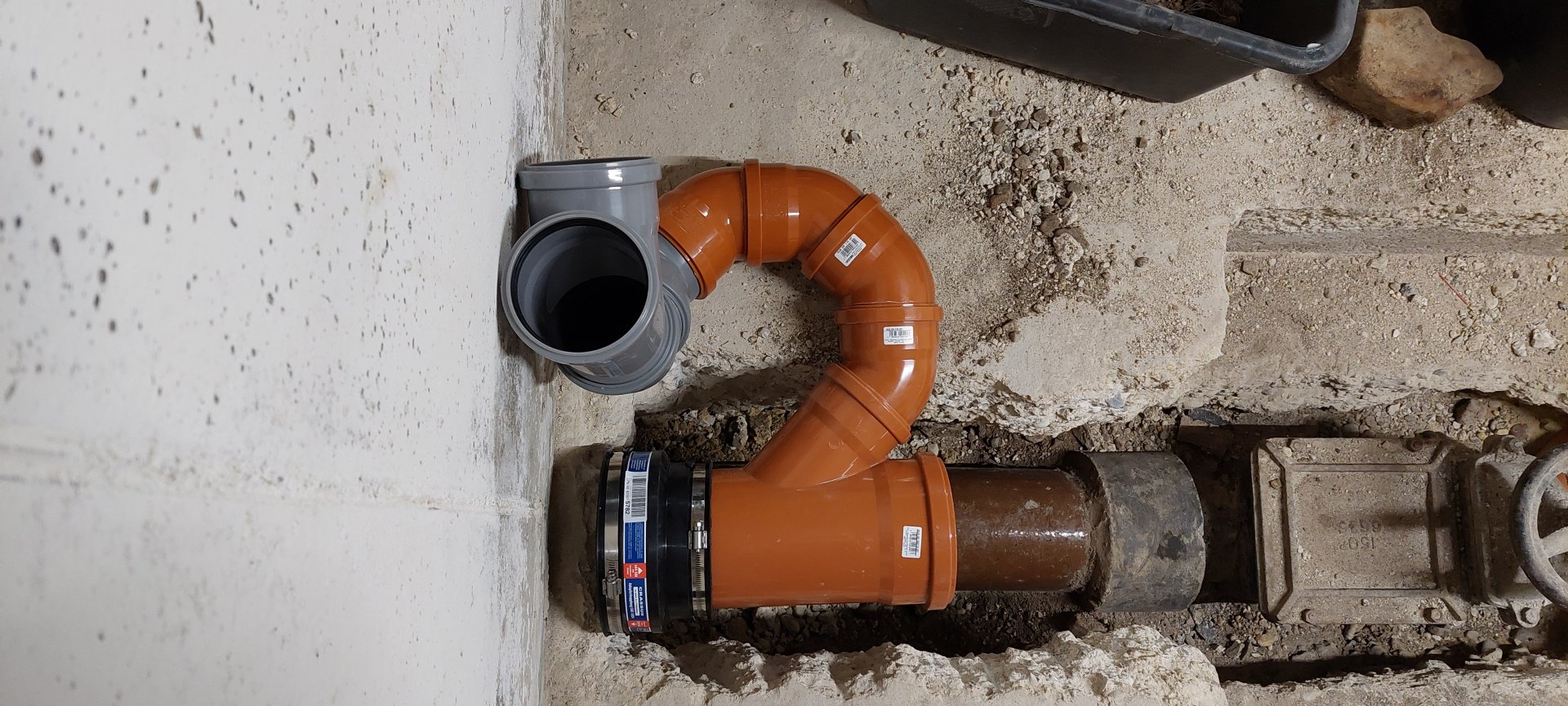

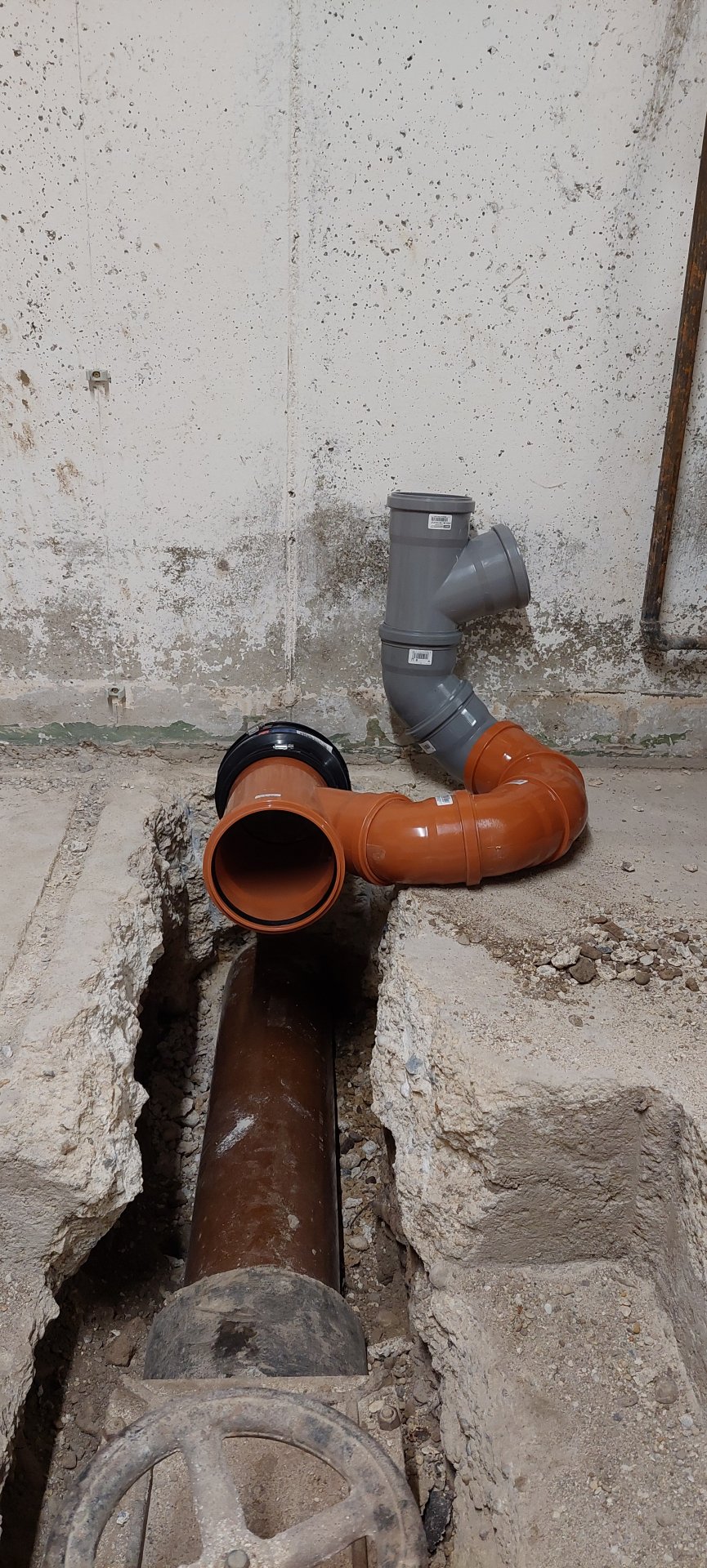

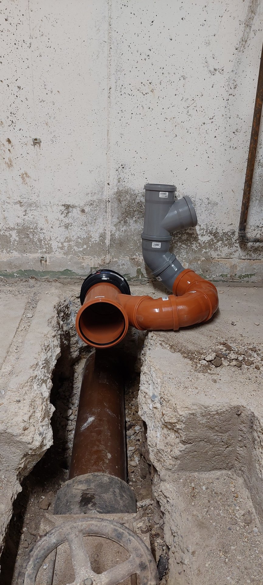

    Heute kam das gute Stück an....also der Crassus-adapter.
    jetzt kommt das nächste Problem:
    Kann man so eine "Schleife" wie auf dem Bild ruhigen Gewissens herstellen?
    Dazu müsste ich die Bodenplatte natürlich rechts vom Steinrohr weiter aufstemmen. (Die HT Bögen sind nur zum veranschaulichen, hab momentan keine KG hier). Ich wüsste sonst nicht wie ich mit dem ganzen Kram näher Richtung Wand komme, wo dann von oben die Fallleitung eingeleitet wird.....
    Die Konstruktion/Schleife sieht mir halt etwas fragwürdig aus.

    Ich würde sagen das es so ok ist

    Das Karussell ist suboptimal. Wenn es nicht anders geht, dann sieh ein ausreichendes Gefälle vor. Also die Bögen nicht platt auf den Boden sondern gleichmäßig ansteigend. Ich würde auf Verdacht mal so 5 cm Höhenunterschied zwischen Anfang und Ende des Kreisels einbauen.
