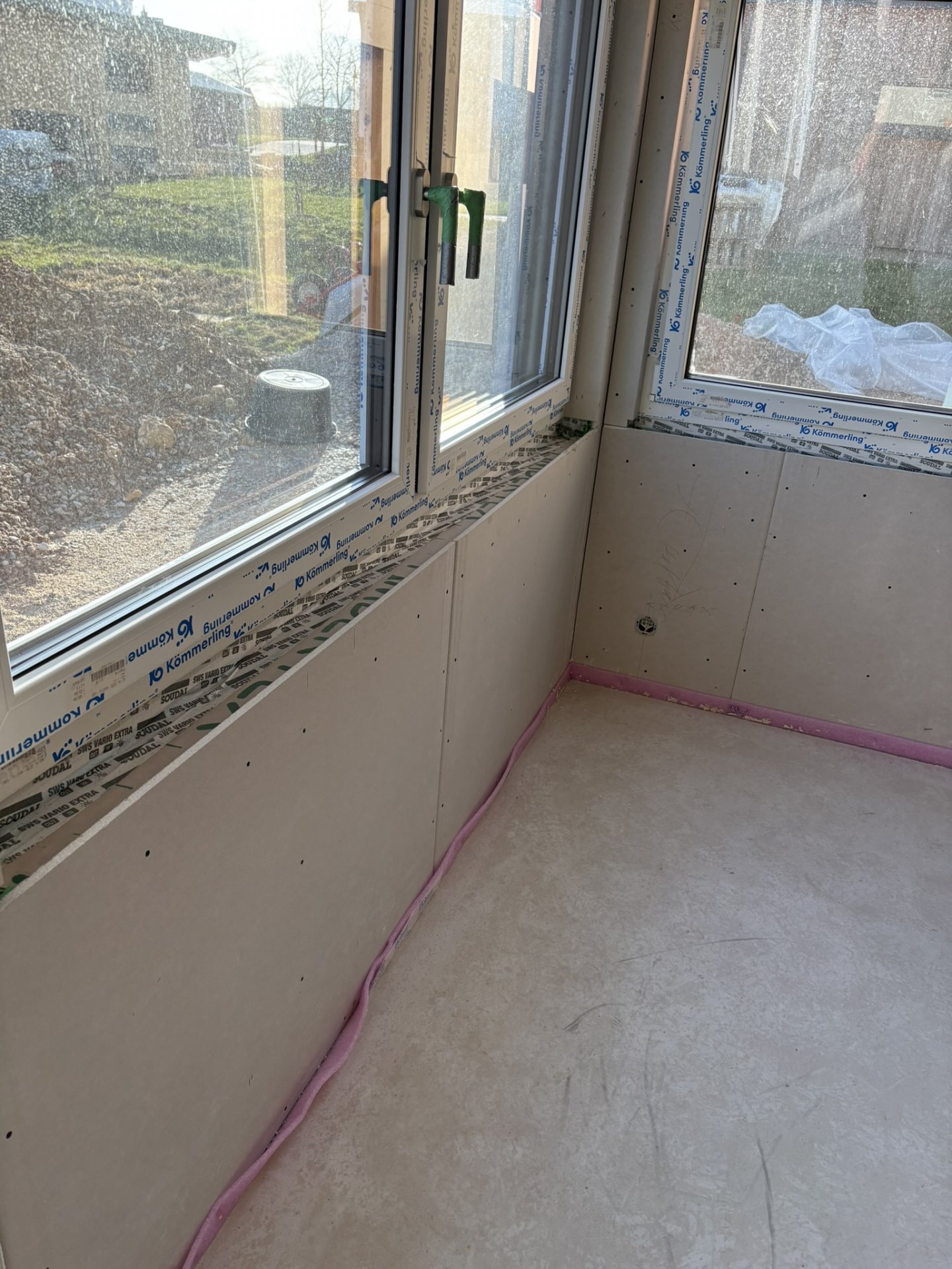

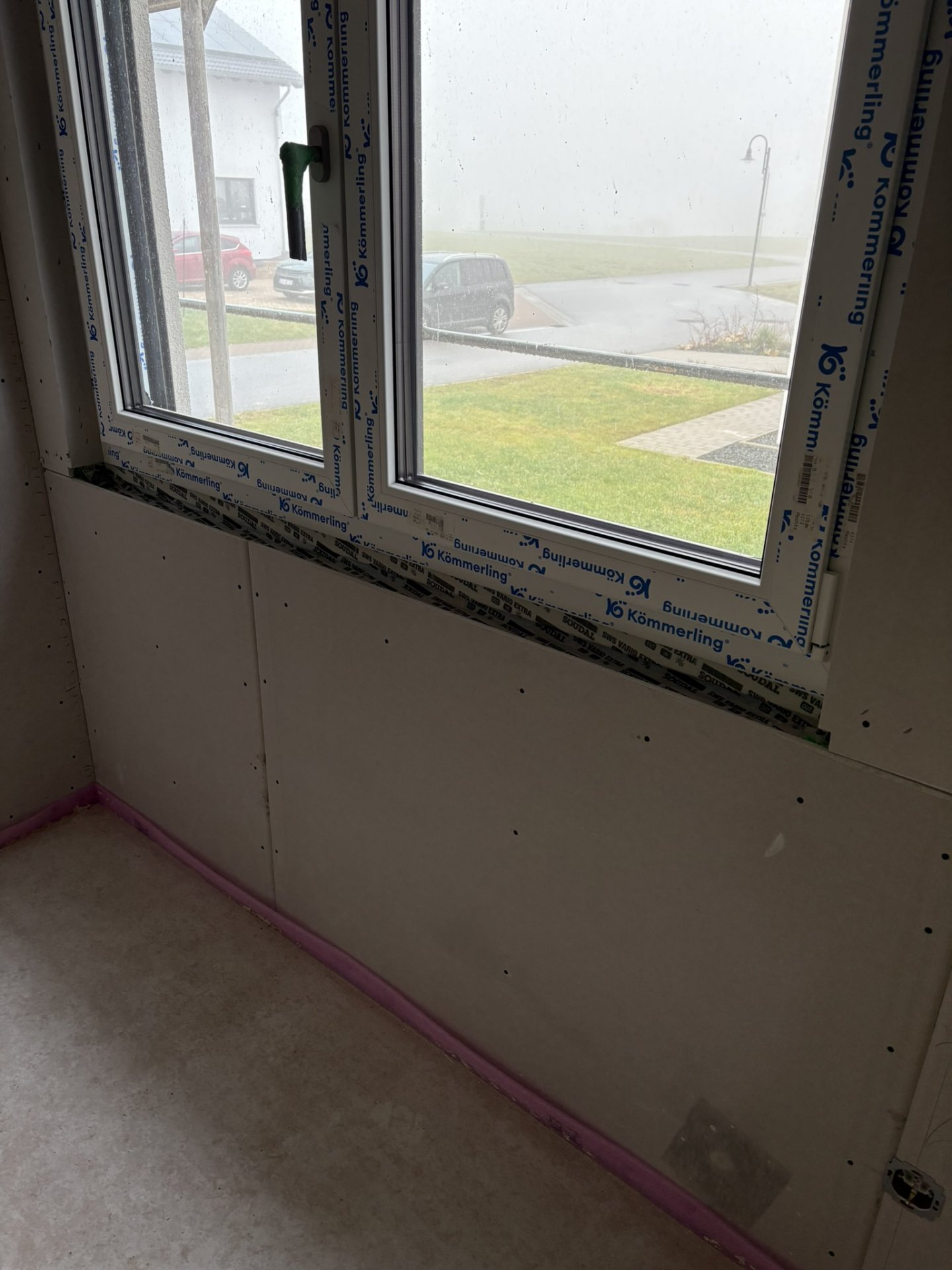

    bei unserem Neubau in Holzständerbauweise möchte ich demnächst die Innenfensterbänke aus Schiefer einsetzen. Das Ganze soll selbstverständlich noch vor dem Spachteln und Schleifen erfolgen, damit am Ende alles sauber beigearbeitet werden kann.
    Allerdings bin ich mir unsicher, wie ich dabei am besten vorgehe. Daher habe ich sowohl den Bauleiter als auch den Lieferanten der Fensterbänke um Rat gefragt – leider mit unterschiedlichen Empfehlungen.
    Der Bauleiter ist der Meinung, man könne die Fensterbänke mithilfe kleiner Unterlegkeile ausrichten und anschließend die Hohlräume ausschäumen. Der Schiefer-Fachbetrieb hingegen rät davon ab, bei Naturstein PU-Schaum zu verwenden, und empfiehlt stattdessen Trasszement oder speziellen Fensterbankmörtel für Naturstein.
    Wie auf den Bildern zu erkennen ist, habe ich jedoch keine durchgehend ebene Fläche, auf die ich den Mörtel direkt auftragen könnte. Zwischen Rigips und Fensterrahmen befindet sich ein Hohlraum. Füllt man diesen Bereich einfach komplett bis zur Unterkante der späteren Fensterbank auf? Falls ja: Muss der Rigips auf der Innenseite vorher mit einer Folie oder einem anderen Schutz versehen werden, damit er nicht durchfeuchtet?
    2 Bilder habe ich anbei hochgeladen
