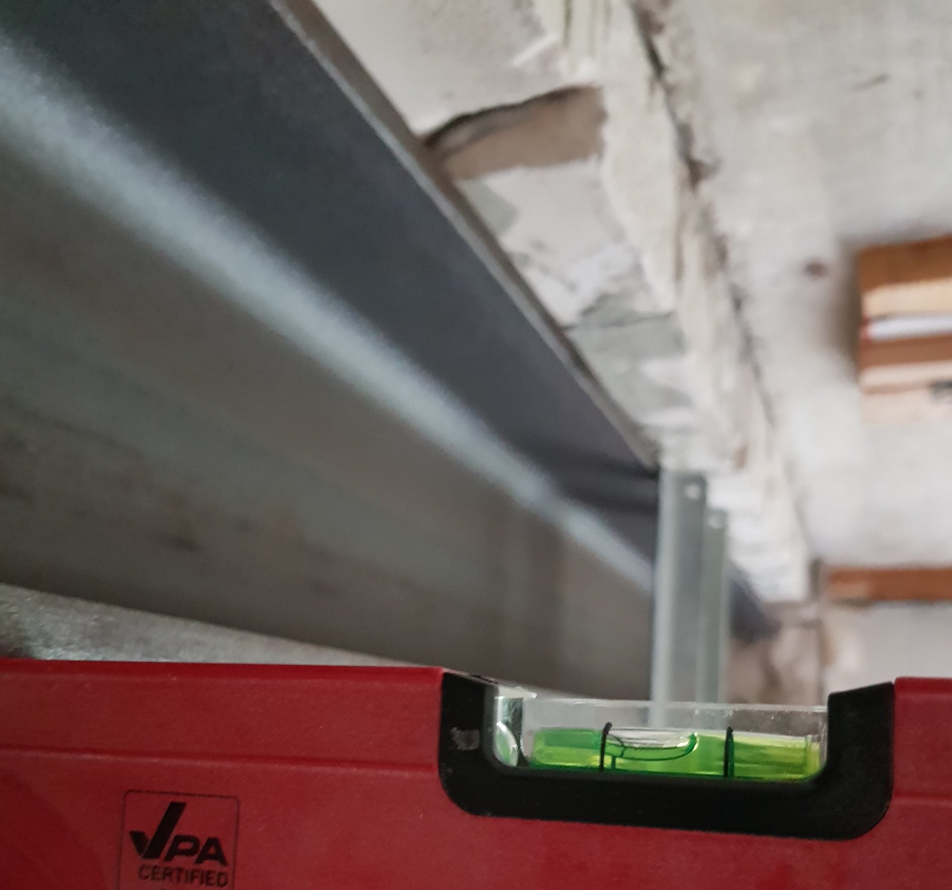

    bei uns wurde ein Mauerdurchbruch in einer tragenden Wand durchgeführt. Ein statisches Gutachten wurde zuvor erstellt (HEB160-Träger, 25cm Auflager je Seite, 3 Schichten Steine MG3 unter Träger).
    Der Träger wurde jetzt durch einen Unternehmer eingestezt und ich habe jetzt folgende Fragen:
    - Nach dem Gutachten sollte die Fuge zwischen Träger und Decke mit Quellmörtel kraftschlüssig verschlossen werden. Benutzt wurde hier jetzt allerdings Baukleber (weil die Fuge für Mörtel wohl zu klein war...). Ist das auch in Ordnung?
    - So richtig kraftschlüssig ist das bis jetzt noch nicht (ich komme mit einem Spachtel teilweise noch mehrere cm in die noch vorhandene Fuge). Kann hier einfach nachgemörtelt/ nachgeklebt werden?
    - Der Träger ist nicht gerade im Mörtelbett (auf dem der Träger jetzt aufliegt). Die Unterseite des Trägers neigt sich also etwas. Da der Träger nicht verkleidet werden soll, sieht das schonmal nicht gut aus. Ist das zusätzlich problematisch für eine gleichmäßige Kraftübertragung?
    Danke schonmal für hilfreiche Antworten :)

    Wenn Dir das als Laie schon aufgefallen ist ?
    Und noch dazu sitzt der Träger schräg auf dem Auflager ?
    Das kann nicht fachgerecht sein...

    Also er kommt ohnehin nochmal vorbei, um das ganze fertig zu bauen. Warum man nicht sofor eine komplette Schlüssigkeit herstellt verstehe ich aber nicht.
    Zu Schräge: Gibt es hier denn irgendwelche Toleranzen? Nach meiner Laien-Einschätzung sollte das ja nicht so schwer sein, das Ding gerade einzusetzen, von daher kann ich mir Toleranzen ja eigentlich nicht vorstellen...

    Vielleicht war die Wasserwaage defekt oder das Augenmaß war nicht so genau ..

    So schräg ist es jetzt:

    Ok...laut Statiker ist alles in Ordnung :)
