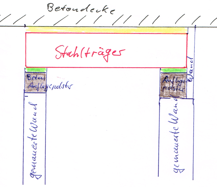

    ich habe eine praktische Frage zum korrekten Einbau eines Stahlträgers. Der Stahlträger soll eine bisher vorhandene Stütze ersetzen und Lasten aus dem darüberliegenden Geschoss ableiten.
    Der Statiker hat eine Konstruktion erstellt, die einen HEB 180 Stahlträger vorsieht. Außerdem sind zwei Auflagepolster C12/15, jeweils 40 breit und 20 hoch vorgesehen. Tiefe einmal 11,5 cm (da die Wand nur 11,5 cm hat) und einmal 15 cm.
    Der Stahlträger hat eine Gesamtlänge von 2,75m (d.h. einschließlich der Auflagepolster).
    Ich beabsichtige, die Auflagepolster mit Trockenbeton C25/30 herzustellen.
    Ich habe versucht meine Frage mit einer Skizze zu verdeutlichen.
    Nach meinem Verständnis muss zwischen Stahlträger und der darüberliegenden Geschossdecke eine Schicht aus Quellmörtel (im meiner Skizze gelb dargestellt).
    Es stellt sich mir die Frage, wie hier die richtige Reihenfolge beim Einbau ist und ob zwischen Auflagepolster und Stahlträger ebenfalls eine Schicht Quellmörtel einzubauen ist (im einer Skizze grün dargestellt).
    Ich fände folgenden Ablauf logisch und wäre für eine Bestätigung oder Korrektur sehr dankbar.
    1) Herstellung der beiden Löcher in den beiden Wänden. Die Löcher müssten laut Statik 40 cm breit sein, da das Auflagepolster so breit sein soll. Die Statik gibt die ebenfalls vor, dass das Auflagepolster 20 hoch sein soll. Wenn meine Annahme (s.o.) richtig ist, dass ich zwei Schichten Quellmörtel mit je ca. 15 mm einbauen muss, müssten die beiden Löcher daher eine Höhe von (Auflagepolster 20 cm + Quellmörtel 1,5 cm
    + Stahlträger 18 cm + Quellmörtel 1,5 cm =) 41 cm haben.
    2) Herstellung Auflagepolster und Abbindezeit
    3.1) Stahlträger auf Auflagepolster legen
    3.2) Eine Schicht Quellmörtel auf dem Stahlträger aufbringen und den Stahlträger mit Baustützen unter die Decke drücken
    3.3) Entstandene Lücke zwischen Auflagepolster und Stahlträger ebenfalls mit Quellmörtel ausfüllen

    Alles richtig im Ablauf, wobei hier je nach 'Schieflage' deiner Decke du auch keilen kannst mit Ziegelsplit / Schiefer etc in die Auflager können auch Stahlkeile eingetrieben sein , wenn du eine Lastverteilungsplatte einbetoniert hast, vom Mörtel, ein Feinmörtel der nicht schrumpft eignet sich auch.
    Wenn die Decke entsprechend noch funktionstüchtig ist und keine Leitungen darin , können auch in den Obergurt randnah einige Löcher und mit chemischen Reaktionsanker 'gegen die Decke ziehen'

    Vielen Dank für die Bestätigung. Mir ist bisher nicht aufgefallen, dass die Decke eine besondere "Schieflage" hätte. Falls doch, habe ich jetzt eine Idee, was zu tun ist.
