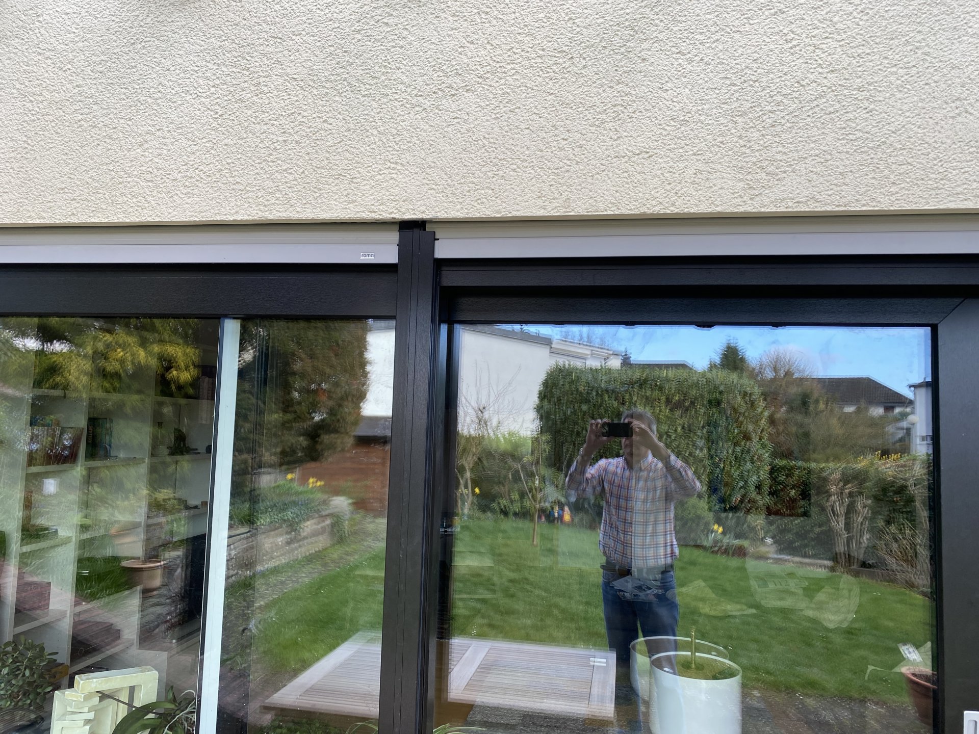

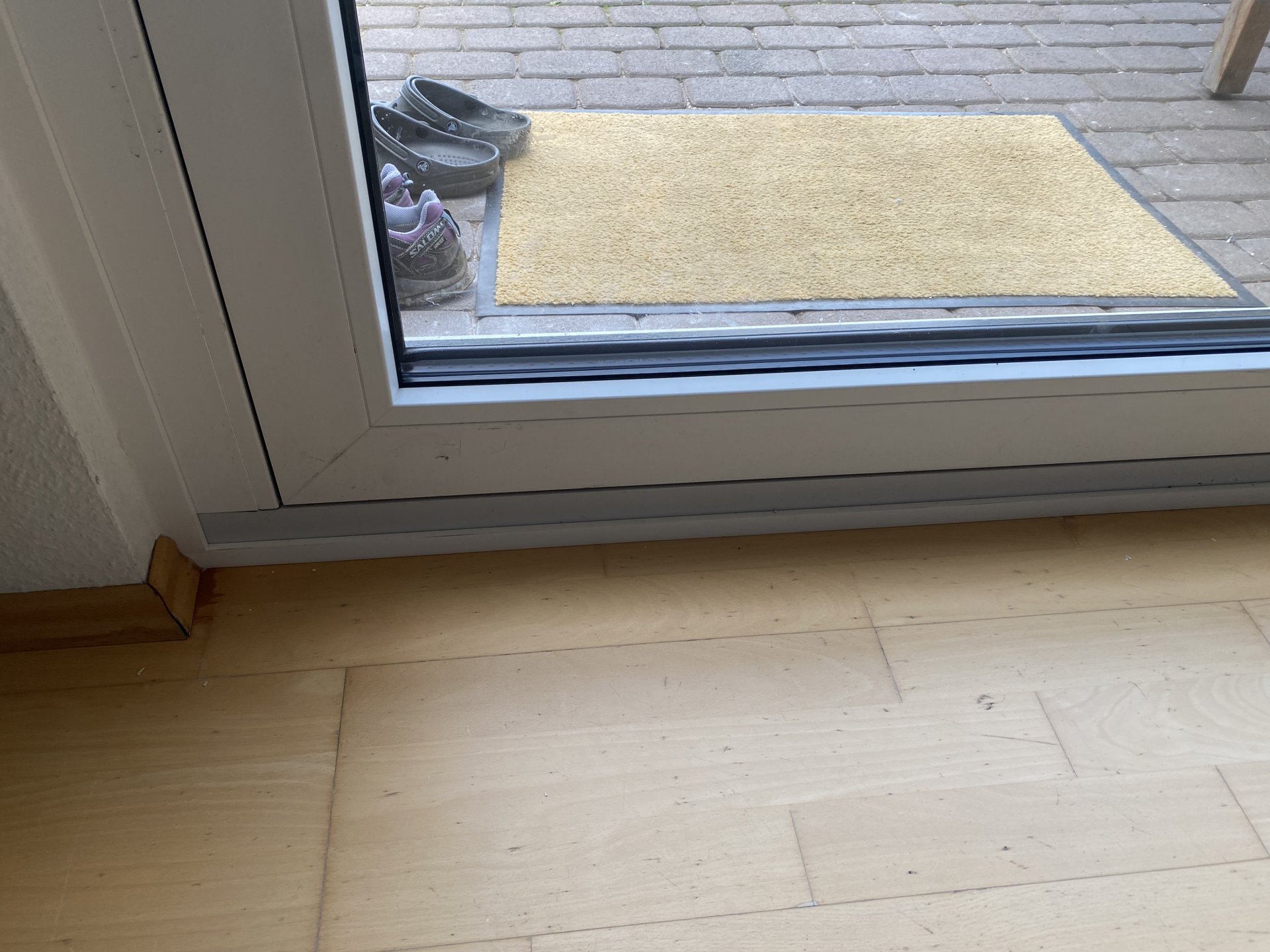

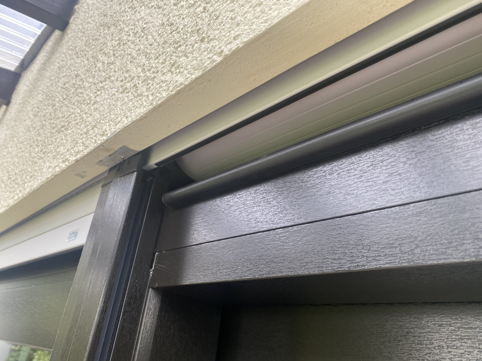

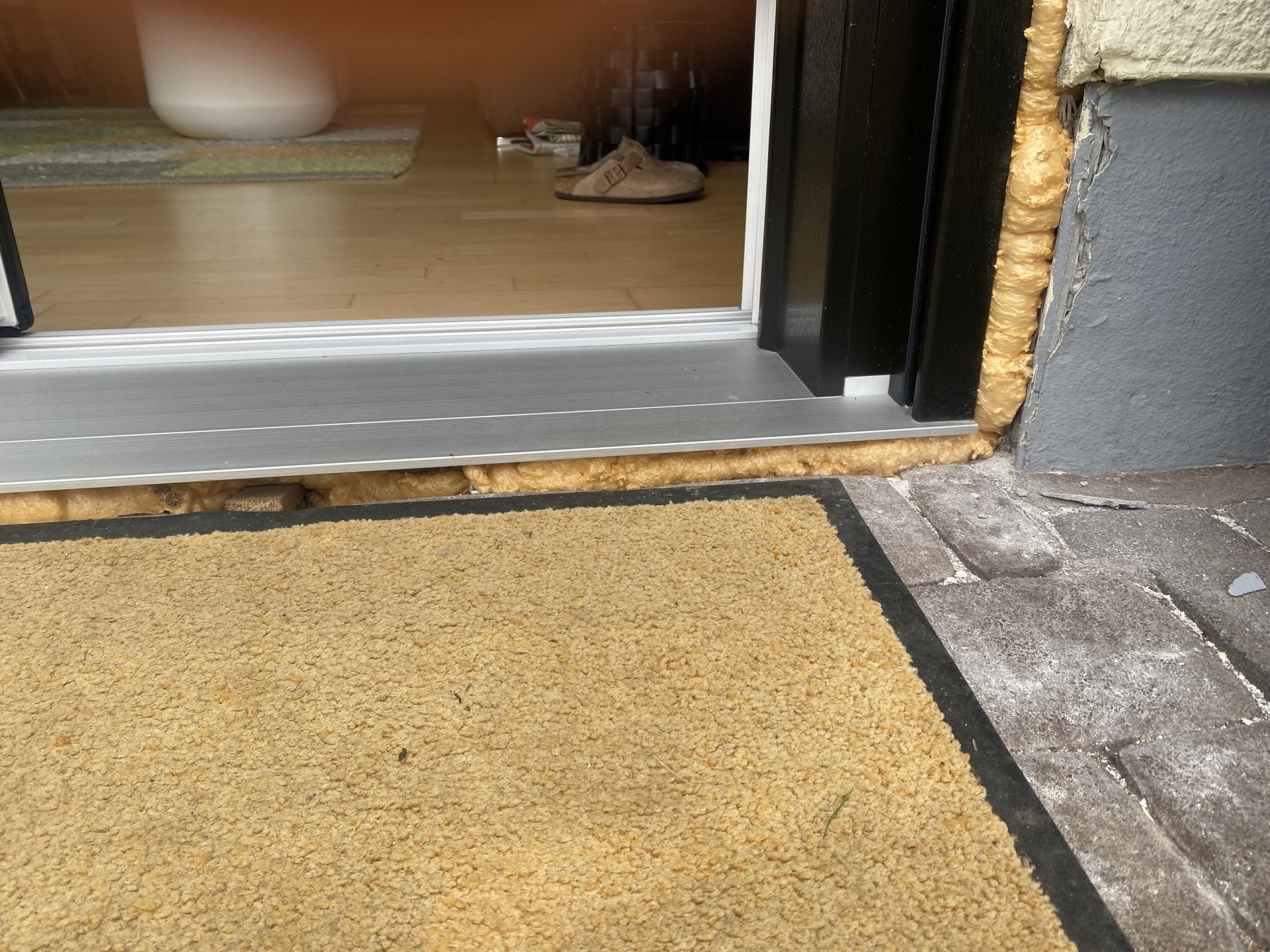

    Hallo, ich bin neu hier und begrüße alle. Wir haben bei unserem Haus die Terassentür (Schiebeelement) gegen eine neue Tür ersetzen lassen und mir sind Zweifel gekommen, ob die Ausführung fachgerecht ist:
    1. Das Türelement (Schüco) ist innen weiß, nur die Sockelleiste, also die untere Leiste des Elements, ist in hellgrau ausgeführt. Der Fensterbauer sagt, das gehört so. Stimmt das?

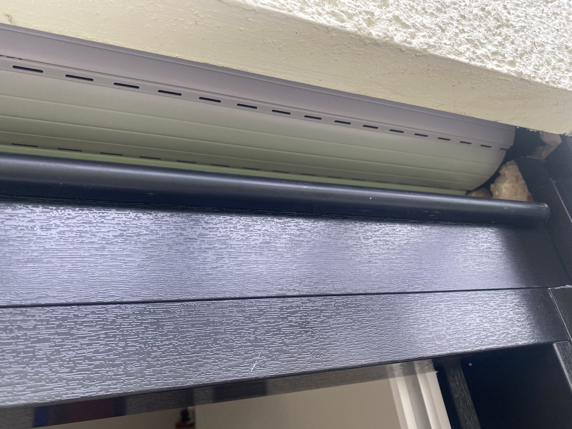

    2. Die Rolläden sind die alten geblieben und sitzen auf zwei Wellen. Diese schauen oben ein Stück aus dem Kasten heraus und sitzen nicht auf einer Höhe. Dahinter ist eine Dichtlippe und dahinter ist der Rolladenkasten offen geblieben. Man kann an der Seite in den Rolladenkasten schauen und man kann die Rolläden nicht ganz einfahren. Es gibt außer der Dichtleiste keine Abdichtung des Rolladenkastens nach vorne und keine Führung des Rolladens. Auch hier sagt der Fensterbauer das muss so sein.
    Ich habe mal Bilder angehängt und freue mich über Einschätzungen aus der Community.

    Ist bei anderen Herstellern auch so. Ob man die Leiste explizit auch weiß bekommen kann, kann ich nicht sagen.
    Das verstehe ich nicht oder bin zu doof, es mir vorzustellen.
    Das dürfte doch eine Frage der Einstellung sein.
    Da hätte man doch bestimmt einen Einlauftrichter setzen können.

    Da gingen beide Punkte technisch ganz sicher anders, also dass das zwangsweise so sein muß stimmt nicht.
    Die Frage ist da eher ob das so wie es ist automatisch mangelhaft ist und da bin ich mir nicht sicher… Also die graue Leiste kann man durchaus so vereinbaren, da würde ich mal in den Vertrag kucken. Wenn da irgendwas von einer grauen Leiste steht, dann wird das schwierig mit dem Mangel, weil dann ist das zwar hässlich, aber halt vertragsgemäß hässlich. Wenn da nichts von einer grauen Leiste steht, dann sind deine Chancen eher gut, weil dass das so „normal“ ist stimmt mE nicht, das kann man auch anders lösen…
    Bei den Rollos ist es ähnlich. Da hätte man mE sehr wohl längere Laufschienen bestellen können, die oben in den Kasten führen und noch „Einlaufstücke“ anbringen können, dann könnte man den Rollo ganz hochfahren ohne dass der verklemmt… Also vollkommen „normal“ ist das so nicht…
    Jetzt kommt aber mal erst die „Killerfrage“. Hast Du das so schriftlich abgenommen? Zettel unterschrieben oder sowas?

    Abgenommen ist das noch nicht, nur der Umfang der Arbeiten bestätigt. Bei der grauen Profilleiste kann man mit einer weissen Verblendung arbeiten. Das stört ja nur von vorne. Mit dem offenen Rolladenkasten müssen wir was machen, da können ja Vögel ihre Nester drin bauen. Ich kann heute Abend noch Bilder nachliefern.

    Also beim Rollo braucht’s echt noch Bilder, das was du da „hinten“ beschreibst hört sich schon pfuschig an… das was man sieht ist grenzwertig…

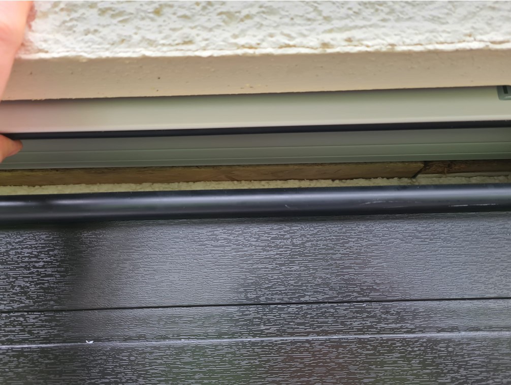

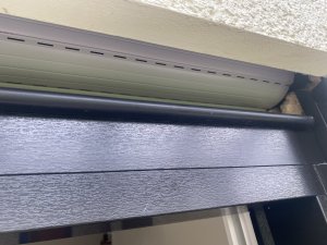

    Hier ein Blick in den Rolladenkasten. Das schwarze ist die Dichtlippe, davor der Rolladen und wenn man den anhebt, kann man hinten in den Rolladenkasten reinschauen.

    :Baumurks

    Da hat er eigentlich wenig ausreden... Und unnötig war der Fehler auch, weil wenn man die Rolloschienen mit dem großen Abstand hat, dann brauchts halt oben ne entsprechende Leiste...

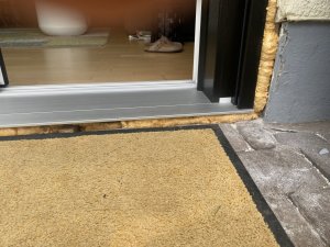

    Wie sieht denn die Schwelle außen aus? Bitte Foto.

    Die graue Leiste unten ist in aller Regel ein eloxiertes (thermisch getrenntes) Aluminiumprofil - bitte mal die Tür aufschieben und ein Bild machen…das Profil geht sicherlich über.
    Das Element an sich ist, so wie es es auf den Bildern deute, zu niedrig gefertigt. Von innen ist unten waagerecht noch eine Leiste aufgeklebt…tut eigentlich nicht Not. Wie ist der Anschluss außen erfolgt? Wurde zur Betonplatte eine Abdichtung geschaffen?

    so. Ich füge auch noch weitere Bilder vom Rolladenkasten an.

    Für den Rolladenklasten sieht der Fensterbauer sich wohl nicht zuständig.
    Für die äußere Abdichtung aber anscheinend auch nicht (innen sieht man ja nicht, aber ich wette, da ist auch nichts).
    Was soll denn mit dem Schaum passieren, außer, dass er sich recht schnell im UV Licht zersetzt?

    Ich behaupte, dass keine trittfeste Unterfütterung (das kleine Stück Spanplatte hat da überhaupt nix zu suchen) vorhanden ist. Die schlagregenfeste Abdichtung und die EPDM Folie am Fußpunkt fehlen.
    Das Element ist nicht fachgerecht eingebaut und, wenn auf der linken Seite auch so viel Luft bis zur Wand ist wie auf der rechten, dann ist das Element nicht nur zu niedrig, sondern auch zu schmal gefertigt (Aufmaßfehler!)
    Die eloxierte Alumiumleiste ist (farblich gesehen) ok.
    Am besten nochmal einen dazu holen der sich mit der Materie auskennt - es muss kein "Sektenmitglied" (auch wenn ich einen SV hier für sinnvoll halte) sein, aber es sollte schon ein Meisterbetrieb sein der sich mit Fenstern und Türen auskennt.
