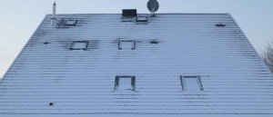

    Nun zu meiner Frage und zum beigefügten Bild:
    Das Bild zeigt die Nordseite des Hauses (morgens, deshalb etwas dunkel). Schnee hatten wir diesen Winter ja noch nicht sehr häufig, daher ist das Schmelzverhalten bei unserem recht neuen Dach interessant.
    Wie man sieht, schmilzt an den oberen Fenstern deutlich mehr Schnee ab als bei den beiden Unteren. Alle Fenster (auch die Dachaustiegsfenster) führen in direkt (OG) oder indirekt (Boden) beheizte Räume, die innerhalb der gedämmten Hülle liegen. Während der Bauphase war mir bei den beiden unteren Fenstern aufgefallen, dass die Dampfsperre um die Rahmen nicht komplett luftdicht verklebt wurde, so dass z.T. ein deutlicher Luftzug zu spüren war.
    Dies wurde auf meinen Hinweis hin nachgebessert. Leider habe ich den Einbau der oberen Fenster damals (vor der Verkleidung mit Gipskarton) nicht überprüft. Für mich sieht es so aus, das die Dampfsperre dort ebenfalls mangelhaft befestigt wurde.

    • Kann man aus dem Bild überhaupt sinnvolle Rückschlüsse ziehen?
    • Können durch eine fehlerhafte Abdichtung Schäden an der Dachkonstruktion (Schimmel, Rott, etc.) entstehen?
    • Falls tatsächlich ein Problem besteht, was sollte der nächste Schritt sein?

    Planenden Architekten mit dem Foto konfrontieren und um Stellungnahme bitten. Ggf. Bauteilöffnung - wobei das Foto für mich kein Indiz auf "Fehler" ist.

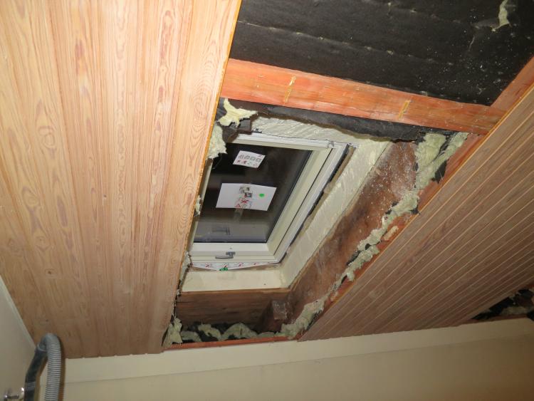

    Anbei ein Bild vom Einbau. Abstand der Sparren dürfte ca. 80cm sein. Man kann auch die Aufdachdämmung erkennen. Das alte Dämmmaterial (schwarz) ist zwischen den Sparren und stammt aus den 70ern.

    Wurden die Schaumstoffkeile vom R-Fenster montiert und auf die PUR-Platten geführt? Das sind so eine schwarzen etwas breiteren Streifen aus Polystyrol wenn ich mich nicht irre.

    Ich vermute mal hier wurde der Dämmkeil am Fenster nicht sauber angearbeitet. Die sind bei den R-Fenster zwar Standardmäßig fest verbaut, es gibt aber noch Ergänzungselemente die in eine vorgefräßte Nut gesteckt werden. Liegen die nicht sauber auf der Aufdachdämmung an entsteht in dem Fall eine gute Wärmebrücke. Weil mal wieder die Fensterbreite auf das Maximum ausgereizt wurde, was das Lichtemaß hergibt... Einer der vielen Unsitten...

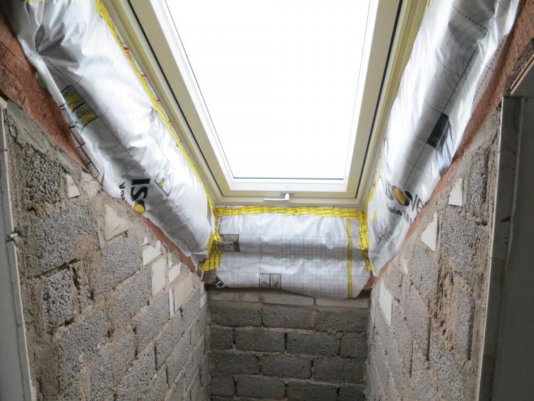

    Das letzte Bild war nur zur Illustration des Dachaufbaus.

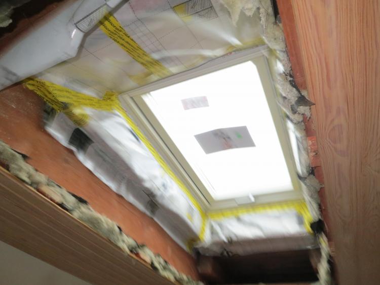

    Hier die Situation vor der Verkleidung. Ein Bild ist (etwas verwackelt) zeigt eins der oberen Fenster. Darunter eines der unteren (wo der Schnee nicht schmilzt).

    Wo soll da der Anschluss an die Luftdichtigkeit sein? Ich kann nichts erkennen. Kam unter der Aufdachdämmung eine Folie auf den Sparren?

    Nun der Anschluss an die Luftdichtheit bei den Fenstern sieht alles andere als Profimäßig aus. Das mag aber auch täuschen weil es nur eine Momentaufnahme ist. Ob das Abtauen daher resultiert könnte man nur mit einer Leckageortung herausfinden. Dafür muss die Laibung raus oder das Nebeln versuchen. Da du aber sagst das es kontrolliert wurde, muss man ja davon ausgehen das es seine Richtigkeit hat? Außer die Kompetenzen sind eher unterirdisch gewesen - da will ich mir keine Mutmaßung anmaßen.

    Das Problem ist die Dampfsperre, die auf der Schalung liegt, die wurde hier mit der Aufdachdämmung weggeschnitten, sie muß aber an das Dachfenster angeschlossen werden, ist nach vorheriger Planung auch machbar, man muß sich halt nur vorher Gedanken machen, nicht wie beim TE, mit einer Folie auf die Balken anschließen. Ein weiterer Punkt ist, dass die Dachfenster in der Traglattenebene eingebaut werden ( es entsteht ein Spalt von Unterkante Fensterrahmen bis Oberkante Aufdachdämmung, je nach Fensterhersteller von bis zu 5 cm). Es gibt auch Dämmzargen aus PUR, die auf die Aufdachdämmung aufgesetzt werden und vernüftig angeschlossen werden können, wo man diese Wärmebrücke schon mal entschärft hat.
    Wenn jetzt bei fehlender Dämmzarge und keiner zusätzlichen Dämmung in den Laibungen die Innenverkleidung eingesetzt wird, kann/wird es zum frühen abtauen des Schnees um die Dachfenster kommen. Das sind aber nur die Sachen die man sieht, den möglichen Tauwasserausfall im Bereich der Fensterlaibungen sieht man erst rel. spät.

    ich sehe es wie die beiden Dachdecker Kalle und Elopant:
    zumindest anhand der Bilder kann man nicht erkennen, dass dort eine definiert luftdichte Schicht eingebaut worden wäre...
    Ich vermute eine Fehlstelle zwischen der unter dem Aufdachdämmsystem vermuteten Luftdichtebene und dem Dachfenster.
    Aus meiner Sicht hätte man eine luftdichte Verbindung zwischen Dachflächenfenster und der auf der Schalung liegenden Luftdichtheitsschicht herstellen sollen.
    Vielleicht täusche ich mich ja, aber es sieht vielmehr so aus, als dass eine Folie vom Dachfenster nach innen und dort am Dachsparren bzw. an der Unterseite der Schalung verklebt worden wäre... Damit wäre m.E. eine fehlstellenfreie Verbindung der beiden Luftdichtheitsschichten nicht hergestellt.
    Manchmal geht's natürlich nicht anders (wobei ich das hier nicht unbedingt sehe). Dann sind aber zusätzliche Maßnahmen zur Herstellung ausreichender Luftdichtheit durchzuführen. Ob das hier gemacht wurde, vermag ich nicht zu beurteilen.
