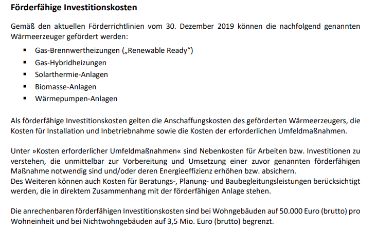

    ich informiere mich gerade über den Einbau einer L-W-Wärmepumpe. Hier ist mir bekannt das es von der BAFA 35-45% Zuschüsse gibt.
    Jetzt ist meine Frage, wenn das ganze eine Heizungsfirma macht, sind die 35-45% auf die gesamte Rechnung bezogen oder nur rein auf die Kosten der Wärmepumpe?

    Damit ich eine Wärmepumpe einsetzen kann, muss ich bei mir folgendes tun:
    -Alte Nachtspeicheröfen abbauen/entfernen/entsorgen
    -z.B Estrich entfernen und entsorgen
    -Dämmung anbringen
    -Fußbodenheizung verlegen/montieren/installieren
    -Neuer Estrich drauf
    usw.
    Also alles Maßnahmen, die eigentlich fast "Pflicht" sind, damit eine Wärmepumpe überhaupt Ordnungsgemäß und Effizient läuft. In meinem Fall oben, natürlich auch das entfernen (nicht Asbesthaltige) NSÖ.
    Gibt es für diese Maßnahmen die in Zusammenhang mit dem Einbau einer Wärmepumpe stehen auch Zuschüsse, oder wie genau funktioniert dann sowas? Laut Google finde ich oft was von der KFW430, die es jedoch so nicht mehr angeboten wird.
    Mir geht es rein um "Zuschüsse" kein KFW Darlehen.

    Guckst Du Anlage für alle Kostenpositionen :e_smiley_brille02:

    Es ändert sich ständig was in der Förderlandschaft.
    Wichtig ist es immer die neusten Merkblätter und Information zu lesen
    Zuschuss geht über bafa
    Förderfähige Kosten max 60.000 € pro Jahr und Wohneinheit
    Wichtig...Antrag stellen bevor Auftrag vergeben wird
    Im Zweifel einen Energieberater dazu nehmen...kann dann auch 5 % mehr Förderungen geben
