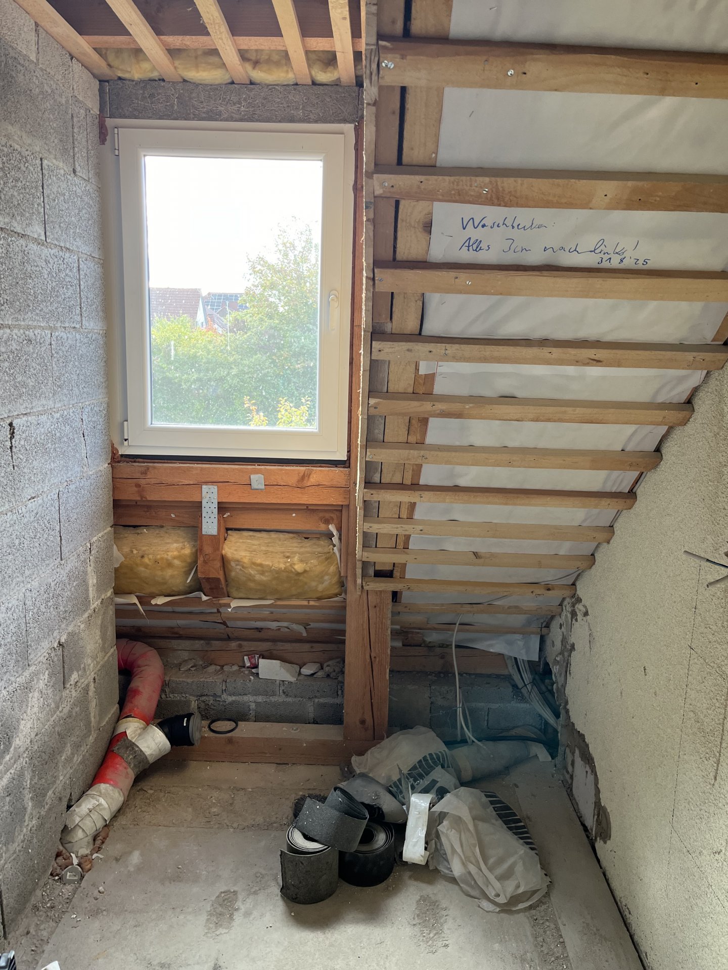

    IMG_5749.jpeg Hallo zusammen,
    mich möchte in meinem Obergeschoss ein Gäste WC einbauen. Das Haus ist ca. 20 Jahre alt. Seither befindet sich das Obergeschoss im Rohbau.
    Nun möchte ich im gezeigten Raum ein WC einbauen.
    Mein Plan: Vorwandelement montieren und nachdem der Putzer da war das restliche Ständerwerk montieren, mit OSB 3 und GKB Platten verkleiden. Das Ständerwerk soll bis nach rechts durchgezogen werden und damit als Kniestock dienen. Die OSB Platten sollen als Dampfbremse dienen, da diese bei Errichtung des Gebäudes nicht richtig vorgesehen wurde.
    Nun meine Frage: Sollte ich den dann entsprechenden Hohlraum zwischen Dach und Ständerwerk mit Dämmung füllen? Wenn ja, mit welcher Dämmung?
    Habt ihr sonstige Tipps für die Umsetzung meines Vorhabens?
    Danke und Gruß
    Andi

    Hinter dem Vorwandelement muß es luftdicht nach außen sein, damit die Dämmung durch die feuchte Raumluft nicht durchfeuchtet wird.

    Danke für deine Antwort. Wie würdest du das ausführen?

    Ich würde jetzt eine Dämmung einbringen und damit die Zwischenräume ausfüllen. Darauf dann eine Dampfbremse, ohne Löcher. Also jedes Loch, welches durch die Montage des Vorwandelementes entsteht, muß penibel abgeklebt werden.

    Alles klar. Es spricht aber nichts dagegen, diese Dampfbremse teilweise mit OSB3 Platten auszuführen, oder? Das Vorwandelement samt Ständerwerk könnte ich dann auch im Nachgang erstellen.

    Die Fugen müssen dann natürlich dicht sein.

    teilweise heißt?

    Das wird doch totaler Murks!
    DB überall lückenlos von der Dachschräge bis runter zum Mauerwerk führen und dort luftdicht anschließen, ansonsten ziehts dir beim "tronen" aus dem Spülkasten immer am Rücken.
    Habe grad zwei solche Sanierungsfälle, wo die ganze Badinstallation rückgebaut wird um das DG-Bad endlich luftdicht zu bekommen.

    und auch die seitlichen Anschlüße

    Teilweise heißt mit OSB3 Platten in Kombination mit der Isover Vario KM Duplex Folie (hätte ich noch rum liegen).
    Eine andere Idee wäre:
    1. Dämmen
    2. Kniestock ausmauern
    3. Installation vorsehen
    4. Putzer kommen lassen
    5. Danach mit dem Trockenbau das Vorwandelement einbringen.
    Ergibt das mehr Sinn?

    da habe ich meine Zweifel, dass das zum Erfolg führt

    Auch das sind Fugen.
