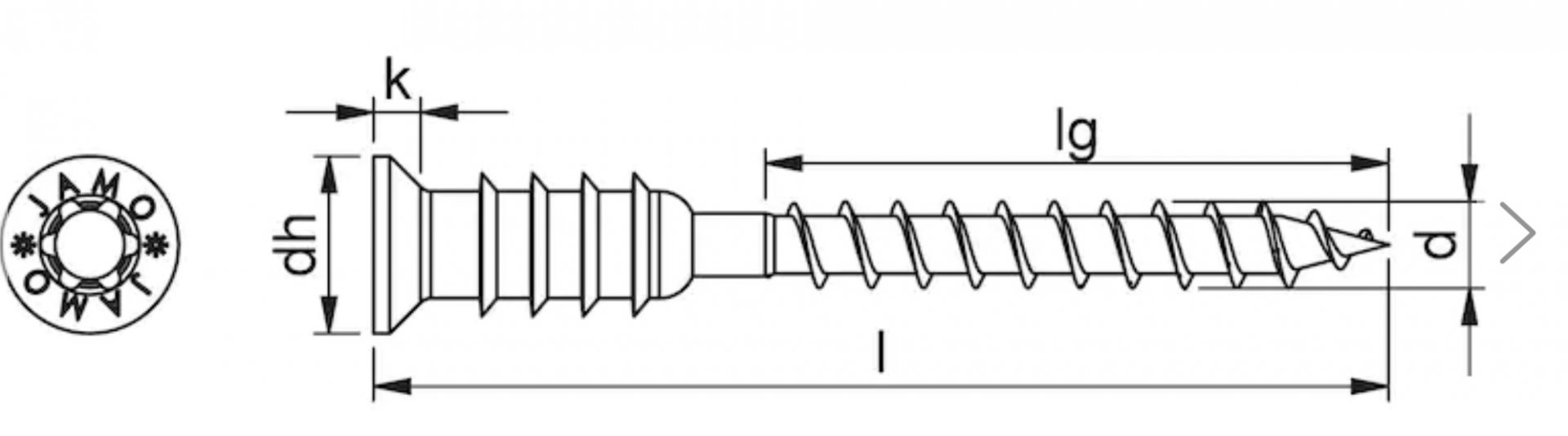

    hat schonmal jemand von euch eine Wellhöfer Bodentreppe (Gutholz) montiert?
    Da sind ja Justierschrauben mitgeliefert.
    Muss da für die Montage in Holz vorgebohrt werden?
    Bei Beton ist klar, dass für den Dübel vorgebohrt werden muss. Aber in Holz?
    Vermutlich sind es folgende Schrauben die beiliegen:
    https://www.klickparts.com/out/media/29130810.pdf
    Wellhöfer schweigt sich in der Montageanleitung zum Vorbohren aus.

    Das zu befestigende Teil auf jeden Fall in Schraubenstärke 6 mm, der Balken in dem das befestigt wird nicht unbedingt, abhängig von der Kraft des Schraubers, wir bohren das nicht vor

    Die Treppe ist bereits werkseitig mit 7,5mm vorgebohrt.
    Der Kerndurchmesser am Kopfgewinde der mitgelieferten Schraube ist 7,4 mm.
    Schrauber wäre kein Problem.
    Ich wundere mich nur weil die Schraube optisch kein Fräskopf, Schneiden, etc. hat und habe mir daher die Frage des Spaltens gestellt. Vermutlich spielt das aber bei den Balkendimensionen nicht wirklich eine Rolle.
    Wenn ihr da keine Probleme habt werde ich wohl auch keine bekommen :-)

    Bitte Foto der Bei liegenden Schrauben machen. Bin etwas verwirrt...

    OK. Schraube (ohne Vorbohren) in den Balken fertig.
    Ohne Vorbohren im Balken geht bei dieser Schraube (Fast) immer außer wenn da z.B. ein Uralter harter Eichenbalken aus Optischen gründen eingebaut wurde :e_smiley_brille02:

    Perfekt. Dann mal los :-) Meld mich nochmal wenn die Treppe sitzt…
