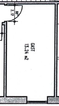

    Aktuell überlegen wir in folgendes Zimmer eine Zwischenebene einzuziehen:
    Die Maße des Raums sind ca. 5m x 3,50m
    Der Raum soll als Kinderzimmer dienen (Tochter ist aktuell 4).

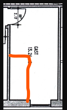

    Da wir die Zwischenebene aber so gestalten möchten, dass sie sowohl jetzt, als auch in 10-15 Jahren noch "Spaß" damit hat, überlegen wir eine richtige Treppe über Eck vorzusehen:
    Was haltet ihr von der Idee? Würdet ihr das so machen, oder eher Leiter oder ähnliches?

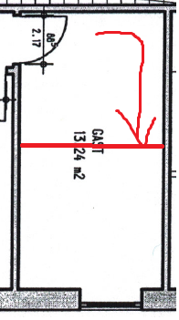

    Nun gibt es ja auch noch die Möglichkeit die Zwischendecke über den ganzen Raum zu ziehen (statt nur über die Hälfte), da es oben auch noch ein Fenster-Lichtband gibt.
    Welche Variante würdet ihr bevorzugen?
    Gibt es hierzu Erfahrungen Eurerseits hinsichtlich Kosten? Mit wie viel ist zu rechnen? Wir können das leider nicht in Eigenleistung machen.

    Welche Deckenhöhe und wie gestaltet?
    Gar nichts (Erfahrung mit drei eigenen Kindern).

    Platzoptimierung durch Zwischenebenen sieh gut aus, ist aber ab einem gewissen Alter nicht mehr sinnvoll.
    Das macht man im Besten über passende Möbelsysteme, welche dann zurückgebaut werden, nicht als bauliche Änderung.
    Bei deinem Raum 5 x 3,5m und dem Fenster auf der kurzen Seite hat man da sowieso nur eine Option:
    Ansonsten baut man sich das Fenster zu, was ein absolutes No-Go ist. Bett und Schreibtisch gegenüber der Tür ist möglich, aber extrem unbequem.

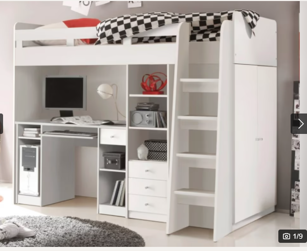

    Für kleine Kinder (3-8) hat sich in meinem Umfeld das IKEA KURA bewährt, das kriegt man gut oben/unten umgebaut, leicht gebraucht gekauft und immer wieder los.

    Genau deswegen ist bei uns ja die Überlegung eine richtige Treppe zu bauen (also keine Leiter), damit das Kinderzimmer wirklich zwei vollwertige Ebenen hat.
    Deckenhöhe ist bei ca. 5-6 m, sodass wir die Zwischenebene so platzieren würden, dass man dort einen normalen PAX Schrank (2,37 m) drunter bekommen würde.

    Moment, der Raum ist so hoch wie er lang ist?
    Ernsthaft?
    Könntest du davon mal ein Foto reinstellen, insbesondere vom Fenster?

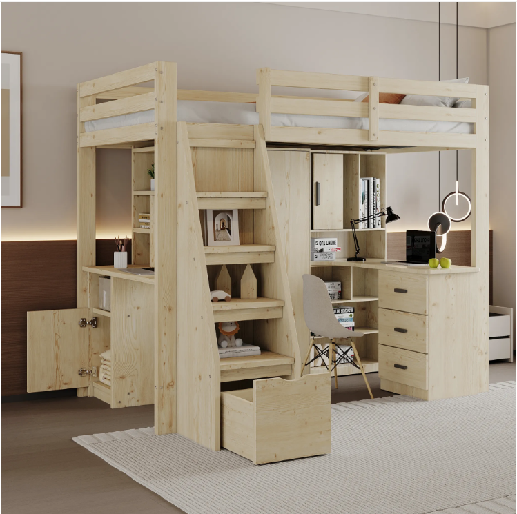

    Und damit reduzierst Du unten den Raum um die Hälfte, um die neue Hälfte oben zu schaffen. Und das bei einem per se schon sehr großzügigen Kinderzimmer.
    Großes Hochbett ja - vier Pfosten, Querträger und fertig. Aber kein zweites halbes Zimmer.
    Wir haben die Erfahrung mit Hochbetten gemacht, die für eine Zeit schön sind. Aber danach interessiert es ein Kind absolut nicht mehr, wie toll es ist. Ihr habt ein riesiges Kinderzimmer. Nutzt es. Hängt z.B. eins Sitzhängematte auf. Das ist viel spannender für die meisten Kinder als eine zweite Ebene, für die die erste Ebene deutlich gestutzt werden muss (zumindest, wenn Du eine richtige Treppe einbauen möchtest). Und eine Raumspartreppe dauernd rauf und runter will kein Mensch.

    Genau das befürchten wir auch. Und deswegen präferieren wir eine "richtige" Treppe, aber natürlich recht schmal, sodass man nicht allzuviel Raum verliert

    Ich würde erstmal mit einem Hochbett anfangen und wenn das Kind älter ist, eine Hochbettebene bauen oder bauen lassen, die quer über dem Fenster sitzt.
