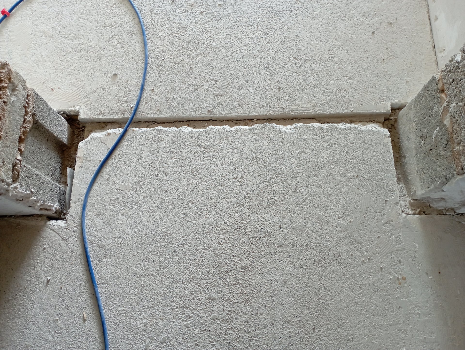

    im Zuge einer Altbau-Renovierung sind nach dem Entfernen der Türrahmen rechts und links Vertiefungen im Boden geblieben (da die alten Türrahmen eben im Boden versenkt waren).
    Meines Wissens werden moderne Türen, die man zur heutigen Zeit z.B. im Baumarkt kauft, nicht mehr im Boden versenkt, sondern oberhalb des Bodens montiert. Sogar auf dem Laminat / Vinyl etc.
    Meine Frage: Ist diese Information soweit korrekt? Soll ich die Vertiefungen zu machen und den Boden darüber legen?

    Würde ich so machen, ja

    Lass doch offen, das wird doch später wieder vom Türrahmen abgedeckt.
    Die neuen Türen nach dem Bodenbelag einbauen ist am besten.

    Wenn ich die Vertiefung offen lasse, würde dann nicht der Boden teileweise über der Vertiefung "in der Luft schweben"? Die Vertiefung ist auf jeden Fall breiter als der Wandabstand des Bodens.
    Die Fuge in der Mitte muss ich sowieso stopfen, die Vertiefungen ebenfalls zu stopfen wäre also kein Zusatzaufwand.
