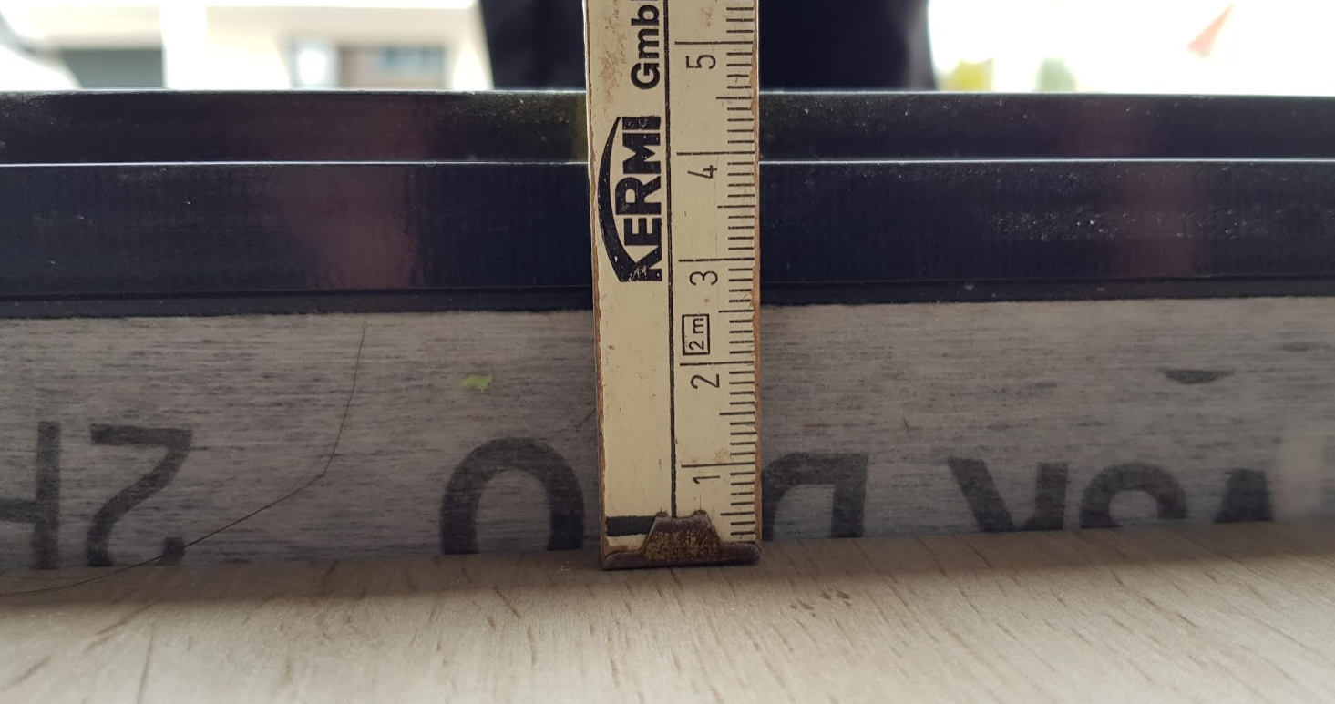

    Wir haben unsere Haustür eingebaut bekommen. Nachdem wir eine 1 cm dicke Fliese auf den Boden zur Ansicht gelegt haben, steht der Türrahmen noch 4,5 cm hinaus. Dabei sind 2,5 cm nur Aufbauhöhe. Ist das nicht eine „Stolperfalle“? Bei vergleichbaren Türen habe ich das nicht so gesehen.
    Derzeit sind die 2,5 cm mit Klebeband beklebt.

    Da hat wohl jemand den Meterriss nicht beachtet...

    Es ist eine Haustür von einem Neubau. Die Bodenfliesen sind noch nicht verlegt, standen aber neben der Tür griffbereit parat und die 1 cm sollten bekannt gewesen sein.
    Wir hatte auch über die Höhe mit dem Monteur gesprochen und dass es für uns zu hoch wirkt. Der Monteur sagte, dass er die Erfahrung hat und das wir Ihm vertrauen sollten.

    Da sollte dann ein Meterriss vorhanden gewesen sein. M.E. hat der Monteur hier falsch eingebaut.

    Das hätte genauso noch 2cm tiefer gekonnt !würde mich total nerven

    Ist der Rohboden schon fertig? Also kommt da jetzt wirklich nur noch die Fliese drauf oder ist das deine Vermutung und draus ergeben sich die Höhen?

    Was ich glaube ist zweitrangig. Weder auf dem Bild noch aus der Beschreibung geht hierzu eine Information hervor. Also ist es für MICH mehr als nahe liegend erst einmal die aktuellen Gegebenheiten zu erfragen.

    Unsinn . Wenn der Boden nicht fertig wäre würde das Ding 12 oder 15 cm tiefer stehen.
    Schau dir das Profil genau an. Die 2,5 cm sind das worüber man noch handeln könnte und es ist vermutlich die geplante Estrichhöhe statt OKFF genommen worden. Oder sonst was. Oder einfach sch.... geplant

    Beim Architekten immer eine Position beim Rohbauer - kenne ich aber hier auch bei allem tätigen GUs...
