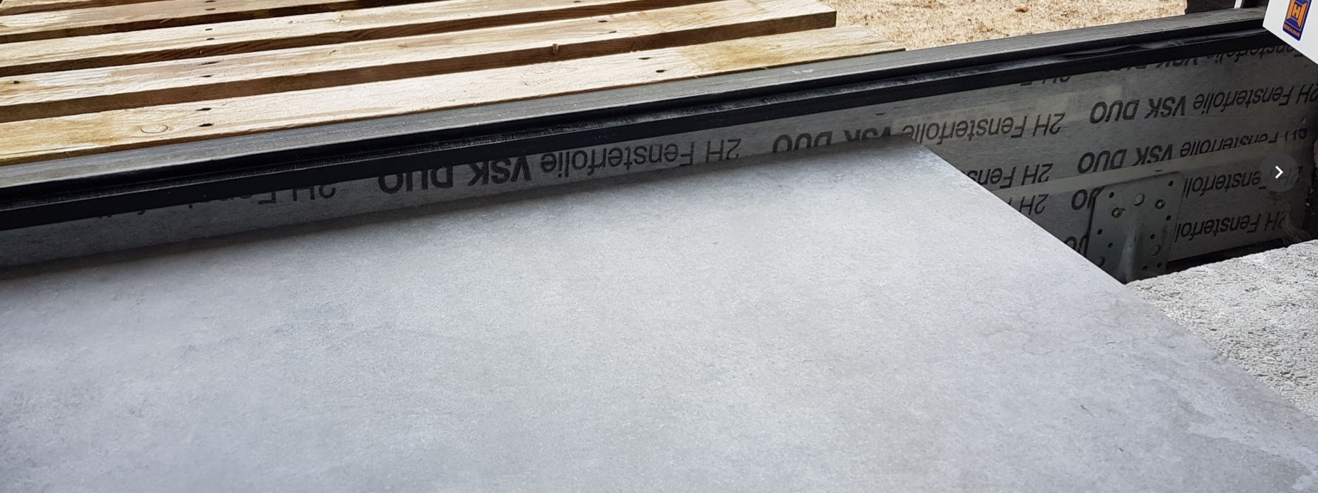

    Zuerst war der Estrich da. Die Fliesen waren auch bekannt und standen beim Einbau neben der Tür. Uns wurde gesagt, die Höhe sei richtig. Allerdings ist bei dem GU so einiges schief gelaufen. Unser Hause ist z.B. durch zwei Fehler 25 cm zu wenig in der Erde versenkt, so dass wir anstatt zwei nun vier Stufen vor dem Haus haben werden :-(
    Da fällt es sich dann auch besser, wenn man die Tür als Stolperfalle hat.
    Aber auch das ist noch lange nicht der Gipfel :-(

    Der Estrich war vorher da? Wie hat er dann luftdicht montiert - oder war ein Stück Estrich ausgespart?
    Dann ist der Monteur noch dümmer als gedacht...

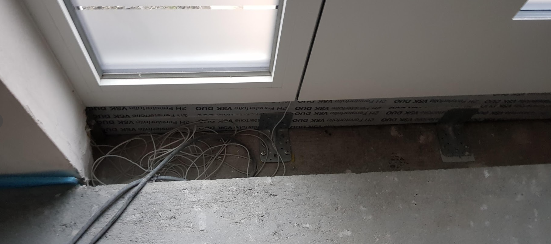

    Estrich ist ausgespart im Eingangsbereich. Auf dem zweiten Bild ist die Fliese einfach auf den Estrich gelegt und noch nicht verlegt. Da kommen also noch einmal ein paar Millimeter dazu.

    Der Monteur kann nur montieren was er auf der Baustelle vorfindet. Wenn schon, dann ist die Tür falsch.

    Ne, er bleibt dumm, wenn er drauf angesprochen wird und einfach weiter macht. Nun hat er doppelte Arbeit.

    Zargenergänzung zu groß, oder doch Estrichaufbau zu gering. Muss doch mal an der Treppe.
    Der Monteur war jedenfalls ein Ignorant, der jetzt alles nochmal machen darf.
    Warum schüttet der GU das Grundstück nicht an?

    Oder miss mal die Rohbau Türhöhe einer Zimmertür.
