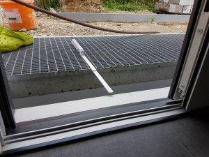

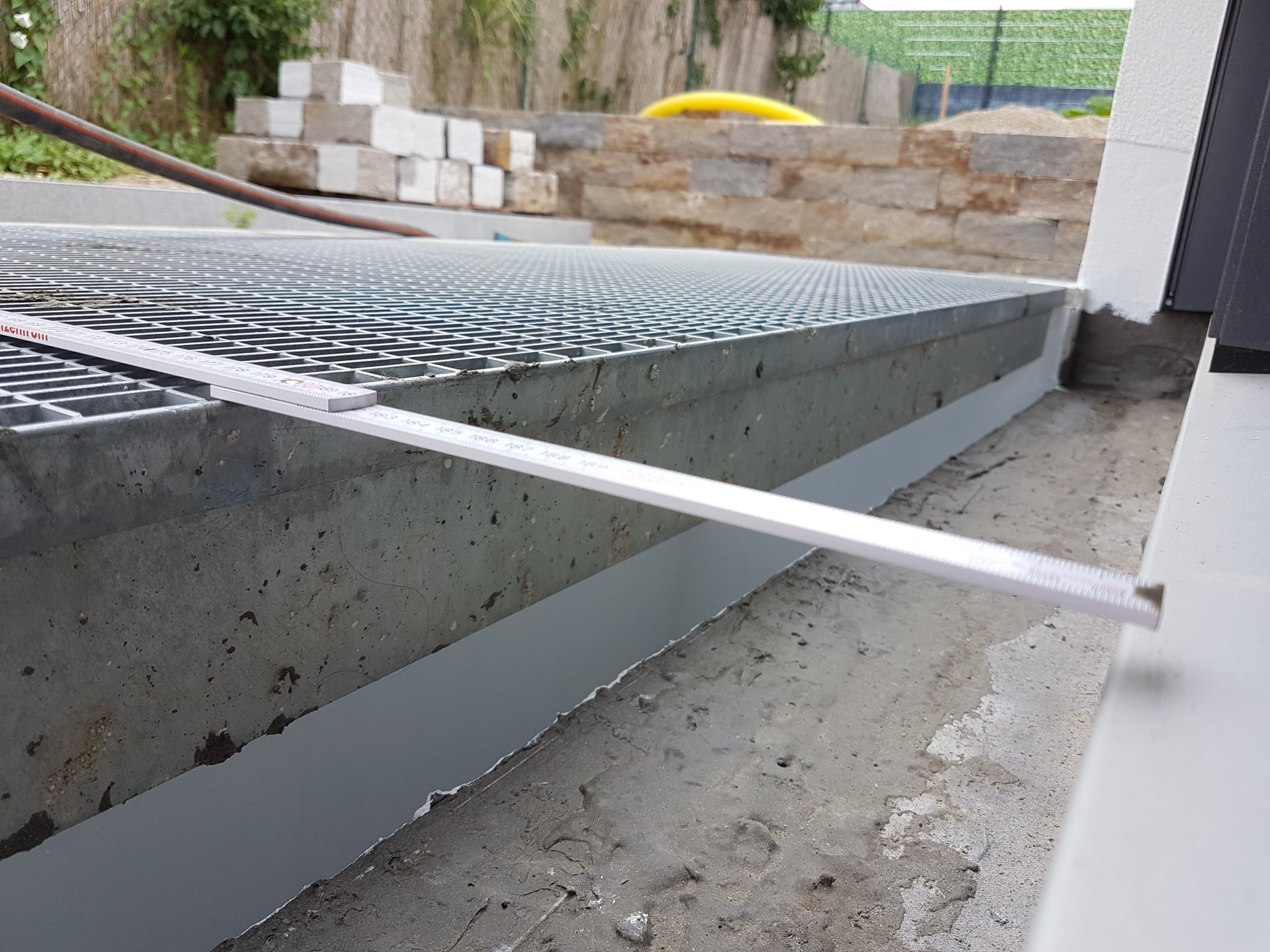

    Ich hoffe hier kann jemand bitte weiterhelfen. Unser Lichtschacht liegt vor einer Schiebetür und wurde so eingebaut, dass die Terrasse die Ebene der Fenster hat also nicht 15 cm drunter.
    Auf den Bildern erkennt man mein Problem.
    Wenn wir eine Entwässerungsrinne rein setzen würden läge diese unter dem Lichtschacht und ist damit eine potentielle Stolperfalle. Eigentlich müsste der Lichtschacht gute 3 bis 5 cm tiefer liegen. Die Frage ist gibt es hier eine Vorschrift, so dass wir die Kosten für die Kürzung des Lichtschachts an den Bauunternehmer weiter geben können? Ich habe ihn während der Bauphase mehrmals darauf aufmerksam gemacht, dass er zu hoch gesetzt wurde aber das war ihm ziemlich egal.
    Die Terrasse würde dann an den Lichtschacht anschließen. Wir können deswegen erst weiter machen wenn wir wissen ob man den Lichtschacht kürzen müsste. Und wer sowas dann überhaupt macht...
    Man sieht auch, dass die Planung der Position des Lichtschachts nicht gut durchdacht wurde da er ins Fenster ragt aber das ist ein weiteres Thema.
    Wir würden jetzt so vorgehen dem Bauunternehmen eine Frist zu setzen bis wann er ihn zu kürzen hat. Danach bräuchten wir wahrscheinlich auch einen neuen Rost. Macht es hier Sinn diesen gleich bis zum Eingang zu ziehen damit man keine Rinne plus Rost hat?
    Vielen Dank für die Hilfe.

    Legt doch die Rinne genau so hoch wie das Gitter vom Lichtschacht dann passt es doch

    Man sieht doch am Zollstock, dass das Gitter vielleicht max. 2cm höher als die Alu-Fensterbank aber noch unter dem Rahmen vom Fenster ist. Von Innen hat man ja auch eine kleine Kante.
    Am einfachsten ist es wahrscheinlich gar keine Rinne zu machen, sondern das bestehende Gitter gegen ein breiteres auszutauschen.
    Ja Lichtschacht vor Terrassntür ist immer unglücklich.

    Der Lichtschacht liegt laut Bausachverständigen 1 bis 2 mm unter der Tür.
    Wenn wir ein größeres Gitter nehmen oder die Rinne auf Höhe das Schachts setzen haben wir halt eine kleine Stufe.
    Unser Gartenbauer besteht eben auf das Kürzen und meinte es wäre ein Baumangel und müsste vom Bauunternehmer gekürzt werden. Der Bausachverständigen redete auch von Baumangel aber konnte uns nicht sagen wie Da die Vorschriften sind...
    Ich würde halt den Bauunternehmer gerne zur Verantwortung ziehen, dass er sich darum kümmert aber das geht nur wenn ich beweisen kann, dass es sich um einen Mangel handelt

    Sag doch mal genau, welche Stufe Du genau meinst.
  7. #7 Christina1402, 19.08.2018
    Christina1402
    Christina1402
    19.08.2018
    Die paar cm von der Alu-Fensterbank zum Gitter oder der Rinne. Die Rinne oder der größere Metallrahmen sitzt ja über der Fensterbank. Eigentlich sollte eine Rinne oder der Terrassenbelag doch bündig zur Fensterbank liegen.
  8. #8 Fabian Weber, 19.08.2018
    16.519
    6.592
    Also den Betonlichtschacht um 2cm runterfräsen, ist zu aufwändig und eventuell kommt dann auch schon die Bewehrung. Du kannst aber ein kleineres Gitter kaufen, was genau in den Lichtschacht reinpasst. Dieses legst Du dann auf Winkelkonsolen, die Du in den Lichtschacht dübelst, auf. Allerdings schließt dann Deine Terrassenoberkante mit dem Beton vom Lichtschacht ab, was nicht so schön aussieht.
    Daher würde ich mich eher für die 2cm Stufe entscheiden und die Lösung mit dem größeren Gitter angehen.

    Kann es auch sein, dass sich die Fensterbank gesenkt hat? Auf dem ersten Foto sieht man ein ziemliche Lücke unter dem Pfosten des Fensters. Vielleicht ist das ja auch das Problem. Es sieht nämlich so aus, als würde der Fensterpfosten mit der Höhe vom Gitter zusammenpassen. Kannst Du davon mal ein Foto machen? Ich könnte mir vorstellen, das dies zu korrigieren am einfachsten ist und auch am ehesten einen Mangel darstellt.
