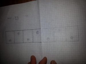

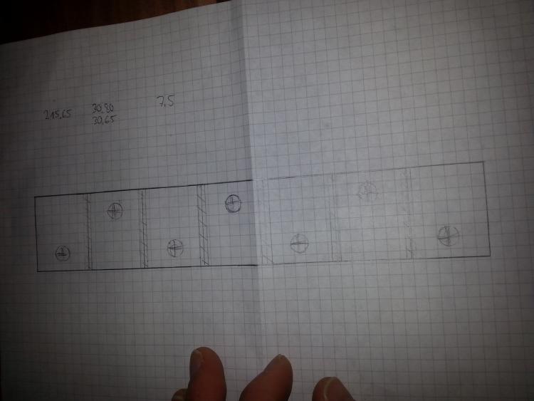

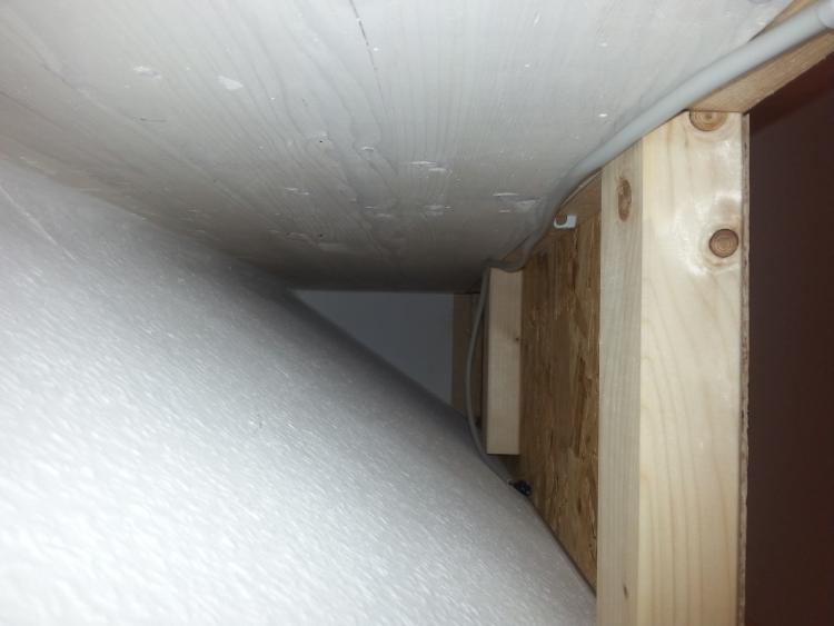

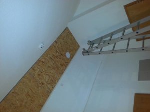

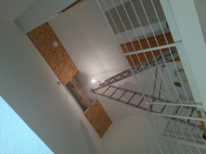

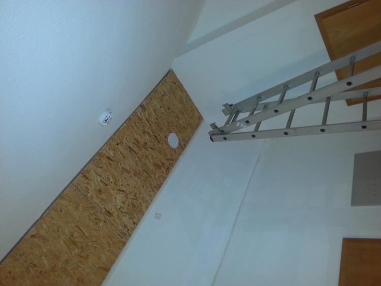

    Guten Tag,
    Vielleicht kann mir hier ein Experte sagen ob mein verrücktes Projekt fachmännisch korrekt ist. Wie man auf den Bildern zu sehen ist ist die Unterkonstruktion soweit fertig.
    Muss ich mir irgendwelche Sorgen machen zwecks Wärme Kälte Brücken oder sonst irgendwas ? Die Wohnung ist von 1994 somit gut gedämmt... ist die Idee soweit richtig gedacht und umgesetzt...?
    Will das ganze jetzt so genau wie möglich mit Regibs verkleiden und ordentlich abspachteln/schleifen das Schaumstoffband abschneiden und den Anschluss mit einer dünnen Acrylfuge zur Seitlichen Tapete versehen.
    Ziel ist es 7 Einbauleuchten auf einer glatten weissen Decke zu verteilen und mit Dimmer und Fernbedienung vom Sofa aus zu Dimmen

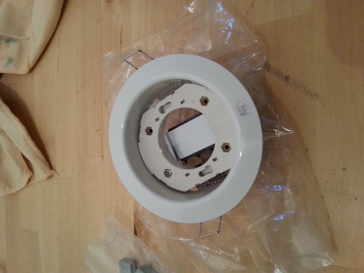

    Nur bin ich noch am hin und her überlegen was ich für Einbauleuchten nehme zwecks Watt und kompatiblität damit auch nach Jahren ein Austausch gewährleistet ist... den einmal gesägt ist gesägt...
    was meint ihr ?
    Tausend Dank

    Was moechtest du denn ausleuchten?
    Fuer eine Beleuchtung der Galerie oben genuegen wohl 2-3 Einbaudownlights. Da braucht man aber nicht wirklich was zu dimmen von der Couch aus, hier wuerde ich eher ueber einen BWM nachdenken, der beim Betreten der Galerie/Treppe die Beleuchtung schaltet (oder gedimmt hochfaehrt). Fuer eine Beleuchtung des darunterliegenden Raumes dueften die Downlights zu klein sein. Fuer eine Art "Ambientelicht" von oben wuerde ich einen Kanal mit LED-Profil und Abdeckung im GK vorsehen. (notfalls je nach Geschmack auch in RGB oder verschiedenen Weisstoenen). Fuer gezielte Anstrahlungen (z.B. Weihnachtsbaum im Wozi) waere eine Art buendig in GK eingelassene Stromschiene mit passenden Strahlern die erste Wahl.

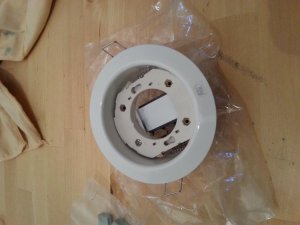

    Erst mal danke für die schnellen Antworten...
    Ich denke 7 leuchten werde es werden damit das ganze ordentlich verteilt aussieht wollte erst 5 nehmen aber mit 7 sieht es glaube ich besser aus.
    Werde wohl die GX53 Fassungen nehmen... die kann ich einfacher wechseln und sie sind auch noch nach Jahren als Leuchtmittel verfügbar als 5 oder 7 Watt... man bedenke die kletterei in 5 metern über dem Treppengeländer.
    Leuchten hin oder her ist das ganze bauphysikalisch richtig so ? Zwecks Wärme Kälte Brücke Feuchtigkeit usw. sollt ich mir keine Gedanken machen richtig ?

    Aber zu deinen Fragen, haben die Leuchten ein externes Netzteil oder eingebaut in der Leuchte? Denn zwecks Wärmeentwicklung würde ich sowas in HALOX Dosen packen...

    230v LED Einbauleuchten... wegen der Wärme mach ich mir keine Sorgen da ist genug Platz dadrunter. Die Isolierung ist von 1994 somit sollten keine wärme kältebrücken entstehen das sich feuchte nach sich ziehen kann richtig ?!

    Die Isolierung ist von 1994 somit sollten keine Wärme-Kältebrücken entstehen das eventuelle Feuchte nachsich ziehen könnte ?
    also kann ich das ganze jetzt mit Rigibs dicht machen... ?!
    Besser mehr Watt bzw. Spots als zu wenig...dimmen geht immer einmal Lochkreis gesägt durch Rigibs 12mm + OSB 18mm und es gibt kein zurück mehr man ist gebunden an Durchmesser + Einbauspot.
    nach und nach nimmt das komplizierte Projekt Form an: https://gyazo.com/3f391cb23cda947a9a364a4b4e4f49a3
    Vielen Dank für die Hilfe...

    Wärmebrücken können unabhängig vom Baujahr auftreten.

    Das mit den Leuchten ist kein Problem mehr Sorgen mach ich mir um Wärme-Kältebrücken eventuelle Schimmelbildung ?! Sollte ich mir da überhaupt ein Kopf machen ?
    Ich bin ein gebranntes Kind da ich schon in zwei Wohnungen Schäden renovieren musste... einmal eine defekte Seifensschale die die ganze Wohnung gewässert hat inklusive Estrichdämmung und einmal eine Spülmaschine das war nicht ganz so tragisch aber dennoch wird man um einiges vorsichtiger was eventuelle Probleme nachsich ziehen kann...
