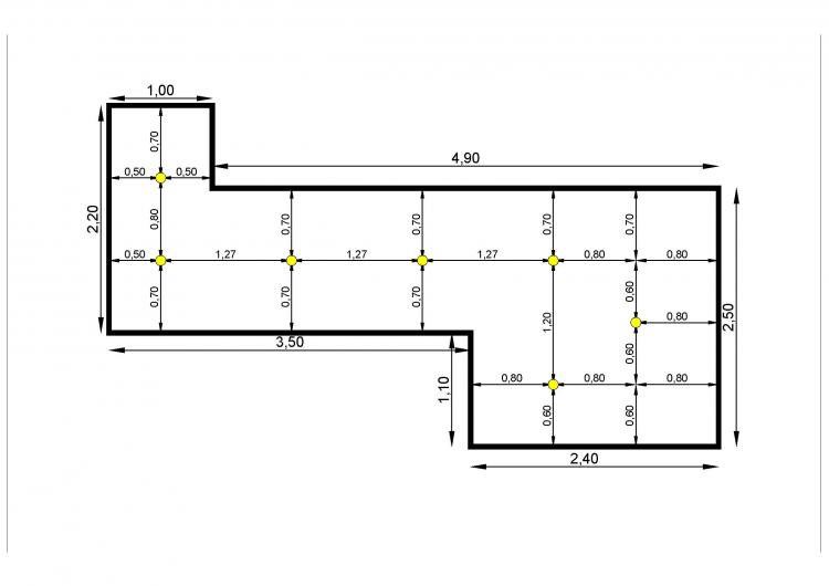

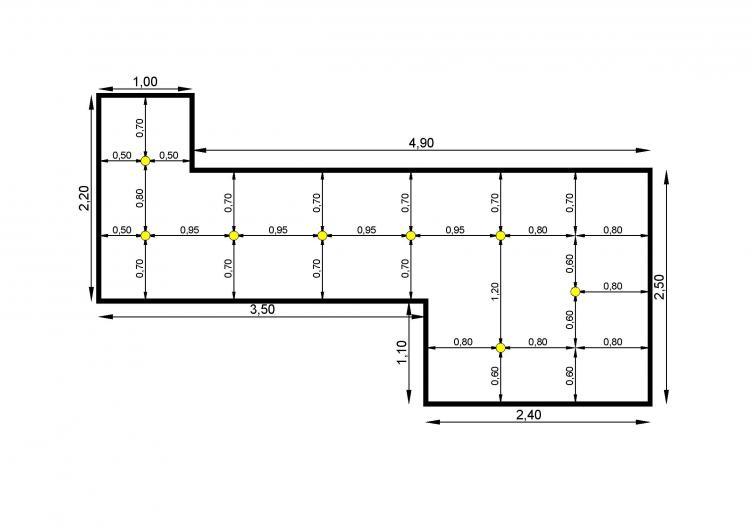

    wir möchten in unserem Flur Einbauleuchten einbauen.
    Der Grundriss befindet sich im Anhang. Die Deckenhöhe beträgt 2,55m und die Decke ist von oben zugänglich, da wir oben gerade den Fußboden machen.
    Die Leuchten sollen den Flur ausleuchten und keine Bilder o.ä. hervorheben.
    Der gesamte Raum hat keine Fenster. Bis dato gelangt (abgesehen von der Deckenleuchte) nur durch die offenen Türen der anliegenden Räume Licht hinein.
    Ich habe eine 3x1,5mm² Zuleitung, an der momentan die Deckenleuchte angeklemmt ist.
    Bei den Abständen der Spots (momentan 50W HV; GU10; evtl. Umstieg auf LED) zueinander im länglichen Schlauch bin ich mir nicht sicher, ob ich mit drei Spots hinkomme oder eher vier einbauen sollte.
    Beide Varianten habe ich mal gegenüber gestellt.
    Ich habe jetzt bewusst 50W Einbauspots genommen, um mir "nach unten" alle Möglichkeiten (20W Halogen oder 3,5 bzw. 7 Watt LED offen zu halten.
    Kann mir da jemand behilflich sein?
    Vielen Dank schonmal im Voraus!

    Ich würde vier nehmen und auch in dem 2,40*2,50 Bereich also insgesamt acht...

    Das wären aber dann insgesamt neun, weil am Ende des Schlauches noch eine in dem kleinen Versatz sitzt.

    upps verzählt...ich meine neun...

    Ich würde 3 Einbaudownlights, LED, d=165-195mm mit 16-17W und ca 1600-1700lm vorsehen. Dürfte ca 150lx auf der Flurfläche bringen, und man hat nicht die ganze Decke mit diesen Spots zugekleistert. Kostengünstiger und langlebiger ist diese Variante auch noch. Und für etwas mehr Luxus und Anspruch gäbe es noch die Variante mit kardanischen Einbaudownlights, in 2-3 Gruppe jeweils am Schnittpunkt der Mittenlinie ...

    Und ich würde mir vor allem Gedanken über die Decke und den Einbau machen:
    Also zu Brandschutz, Luftdichtigkeit, Schallschutz etc.
    Im übrigen hab ich noch nie verstanden, worin der Spareffekt liegt, wenn man solch einen Raum statt mit 3x40W herkömmlichen AGL nunmehr z.B. mit 7x35W Halogen ausleuchtet...

    Ich möchte mir alle Möglichkeiten offen lassen. Auf jeden Fall benötige ich nicht so viel Licht wie jetzt mit den neun 50W-Halogenlampen vorhanden ist. Da werde ich mal verschiedene LEDs ausprobieren.
