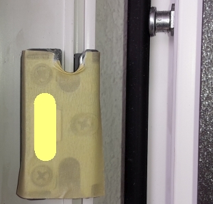

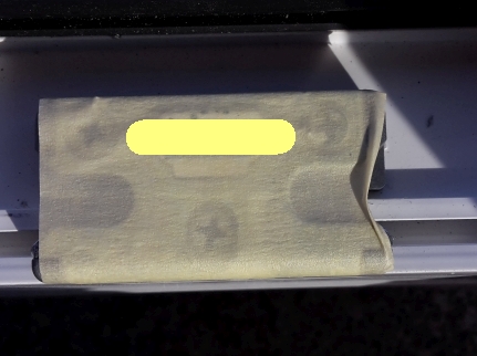

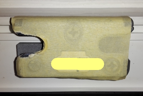

    in meinen Neubau wurden Fenster und Terrassen- und Balkontüren mit Pilzkopfverriegelung eingebaut.
    Die meisten Pilzköpfe greifen nur max. bis zu Hälfte. Zwei so gut wie nicht.
    20191031_124242 - Kopie.jpg Nur wenige rasten voll ein.
    Muss ich die Pilzkopfverriegelung akzeptieren, die nur zur Hälfte greifen?

    Nein. Nach richten lassen.

    Sind die Pilzkopfverriegelungen die nur zur Hälft greifen definitiv falsch eingebaut?
    Habe ich bei den Pilzkopfverriegelungen die nur zur Hälft greifen das Recht auf Nachbesserung?

    Das erste Bild ist schon grenzwertig. Da wird mit Nachrichten nix mehr sein da die Bohrlöcher zu eng beieinander wären wenn das Gegenlager gerichtet wird. Beim 2ten Bild kann man es noch nachbessern.

    Sind die Pilzkopfverriegelungen die nur halb einrasten ein Mangel oder ist deren Funktion in diesem Zustand bereits gewährleistet?

    Halb ist nur Halb und nix ganz. Er wird es nicht mehr ändern können wegen der zu geringen Bohrlochabstände. Wenn es bei allen an einem Fenster ist würde ich es beanstanden. Wenn es nur bei einem ist, lass es.
