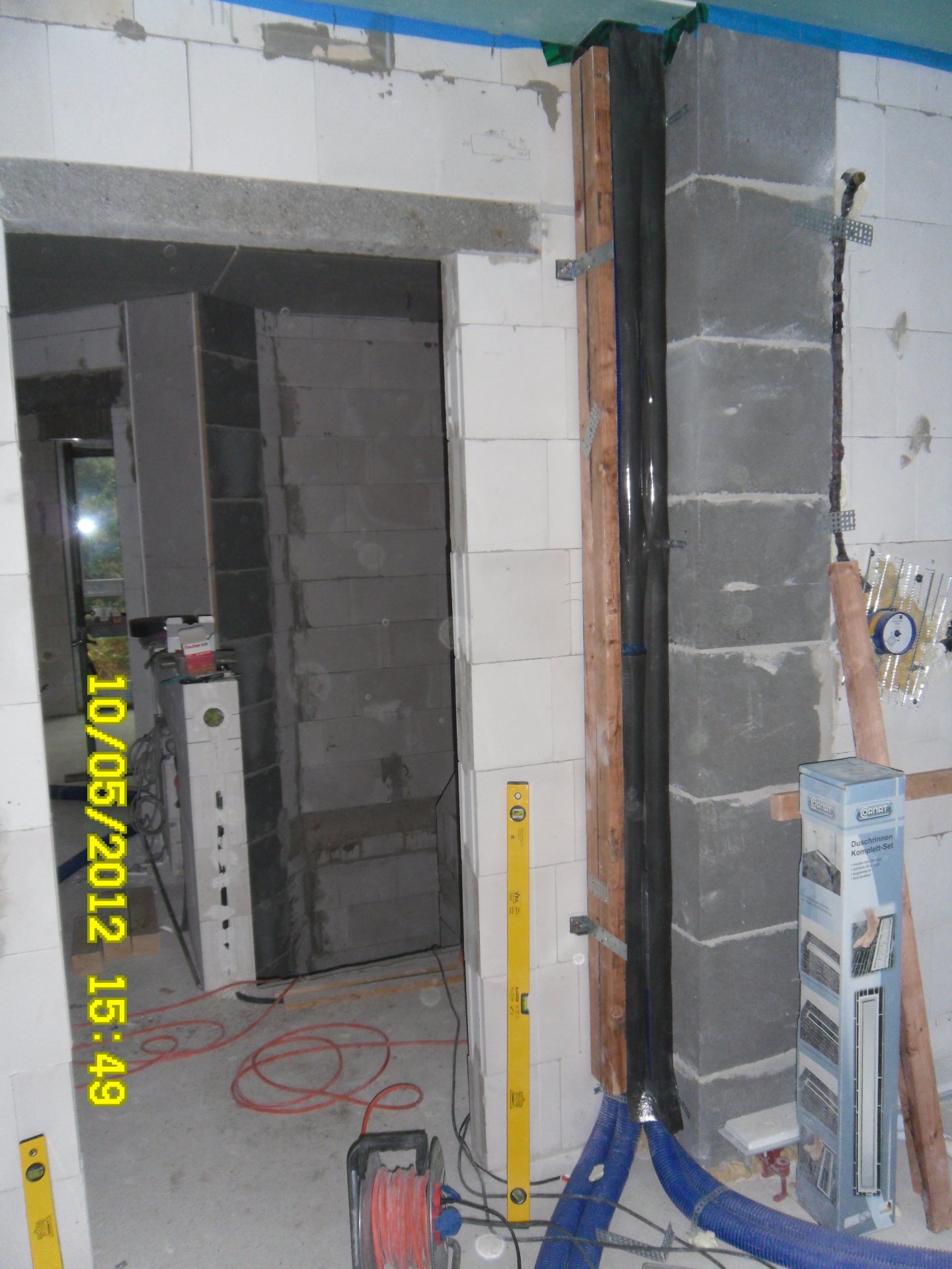

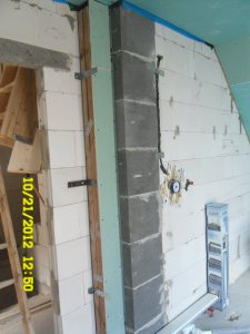

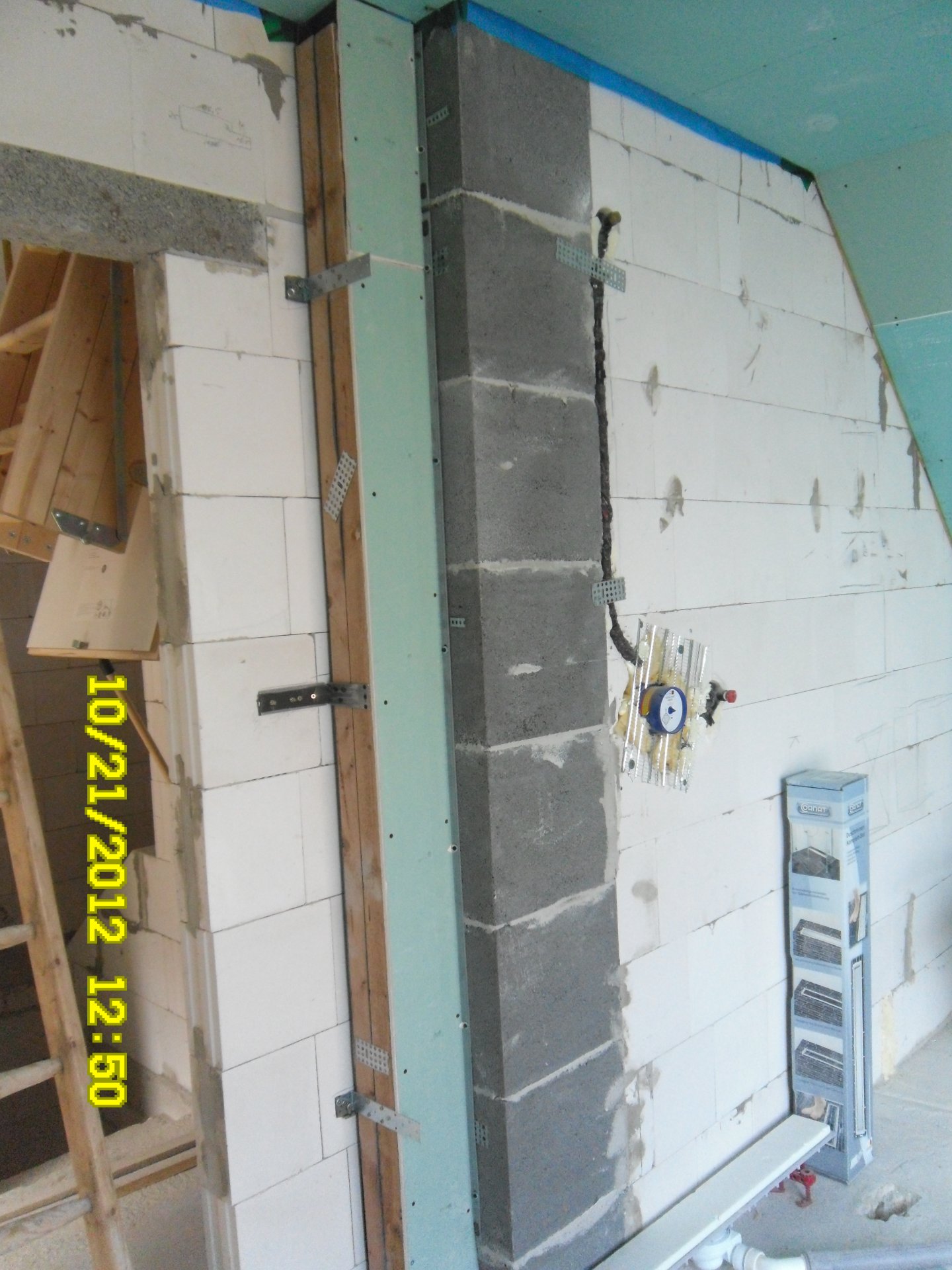

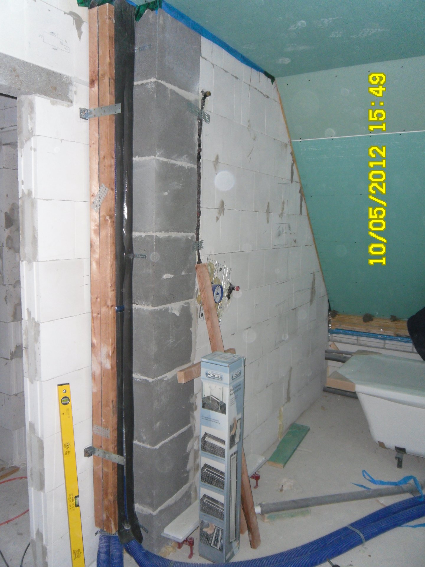

    Hier ein paar Bilder vom Vorbesitzer. Mehr als Bilder habe ich nicht. Die Folie scheint die empfohlenen 10cm an den Wänden zu unterschreiten. Ob der Wandanschluss noch mit Klebeband versehen wurde, kann ich nicht sagen. Vom Anschluss an die Dachschräge habe ich keine Bilder.

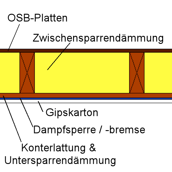

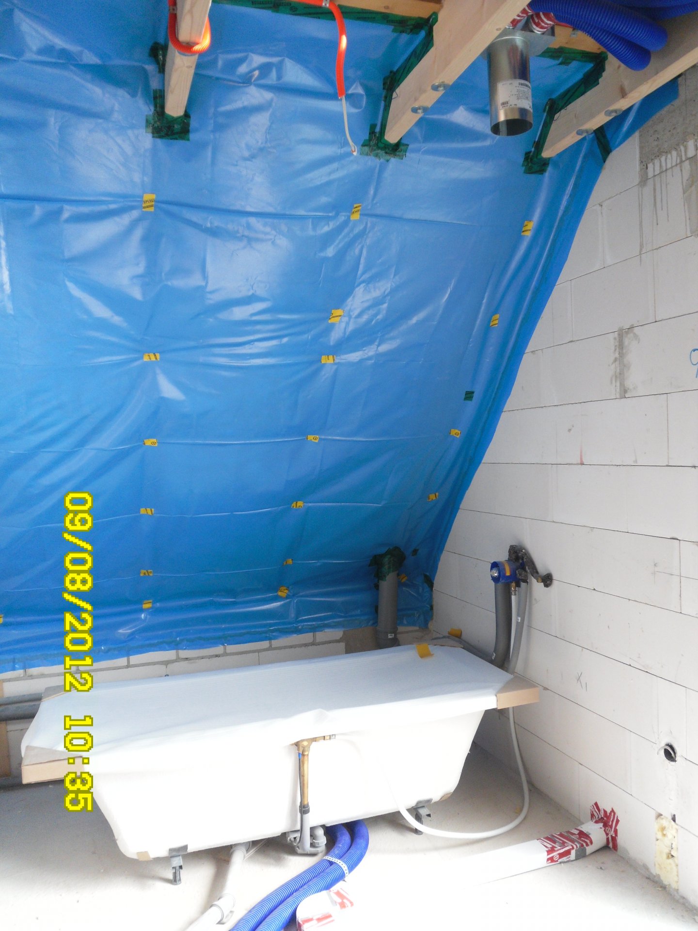

    So, ich habe meinen Detektivmantel umgehängt, den Hut tief ins Gesicht gezogen, und bin mit Lupe quer durch das Haus und alle Fotos vom Vorbesitzer gekrochen. Ergebnis zum Deckenaufbau:
    22mm Holzplatte Typ OSB-3 (Norbord SterlingOSB3)
    190mm Sparren
    200mm Zwischensparrendämmung Klemmfilz climowool KF2
    37mm Konterlattung unbehandelt
    40mm Untersparrendämmung Kerndämmplatte climowool KD2/V
    Dampfbremsfolie blau, beschriftet mit DIN EN 13501-1/E
    12,5 mm Knauf Top 2000 Super GKFI (evtl. doppelt beplankt)
    Die Dampfbremsfolie konnte ich leider nicht identifizieren. Für einen optischen Eindruck hier ein Foto vom Vorbesitzer aus der Bauphase:
    Es handelt sich hier zwar um die Dachschräge, aber das Material in der Decke sieht gleich aus.
    Aufbau der Dachschrägen ist fast gleich. Lediglich befindet sich die Damsperre dort korrekt zwischen Sparren und Konterlattung.
    Ist das mit den ergänzten Informationen zu beurteilen?
    Der Unterschied wäre, dass beim Neuaufbau die Dampfsperre ist, wo sie hingehört, nämlich zwischen Sparren und Konterlattung. Die Konterlattung würde ich vielleicht noch 10-20mm dicker wählen. So wäre eine ausreichend große Installationsebene vorhanden. Im Unterschied zu E) würde der Putz nicht von der Wand geschlagen. Daher würde der Wandanschluss evtl. nicht perfekt.
    Das wäre dann also C)

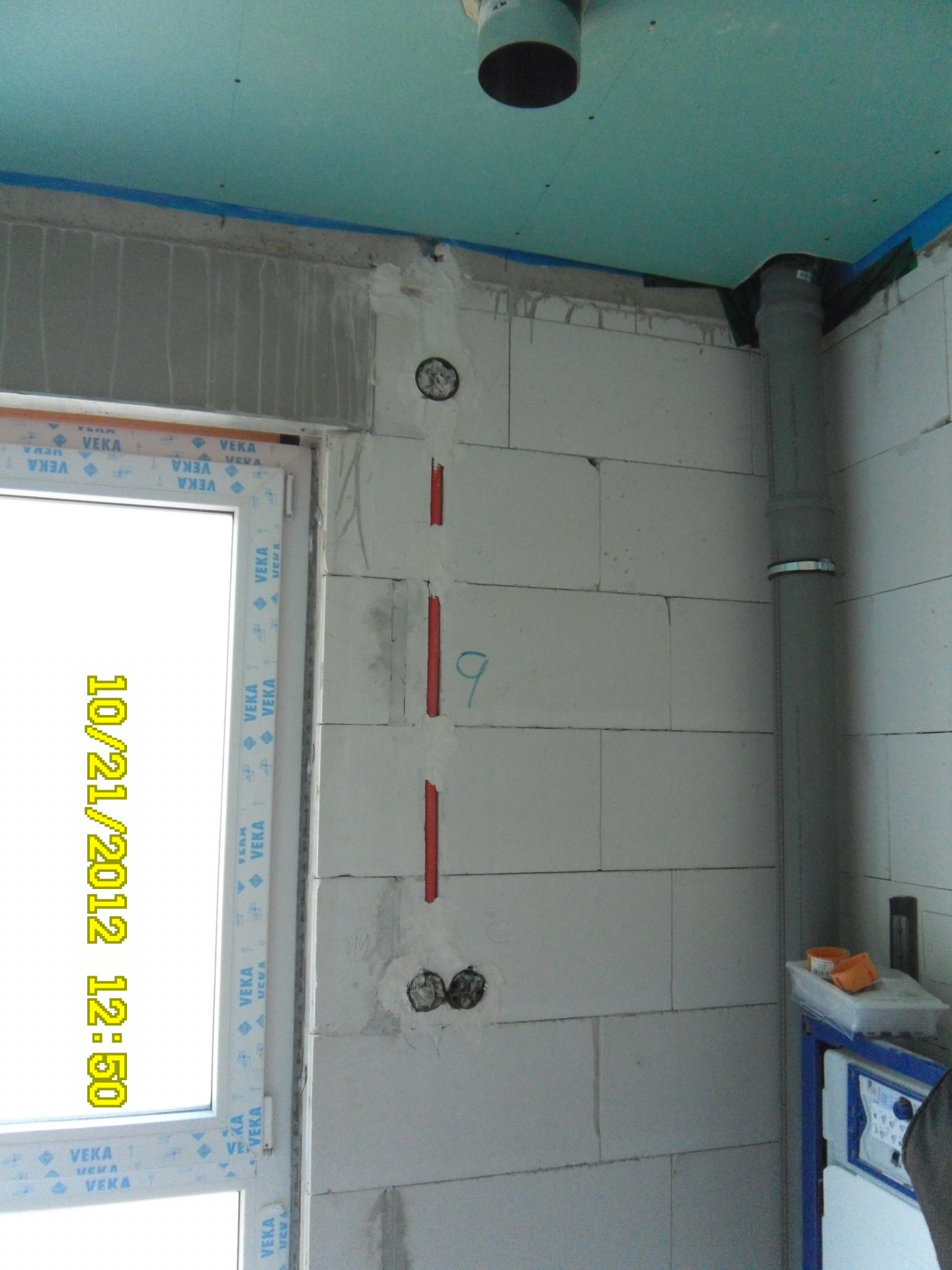

    Im weiteren Verlauf der Arbeiten wurde auch festgestellt, dass sich im Raum an vielen Stellen unverputztes Mauerwerk befand (hinter einem Abflussrohr und hinter zwei Trockenbauwänden).
    Nun ist mittlerweile das Mauerwerk verputzt, und die _Dachschräge_ weitgehend fertiggestellt, also seitliche Andichtung der Dampfbremse an das Mauerwerk erstellt, Neue Lattung, Untersparrendämmung und Rigipsplatten montiert. Auch der Anschluss an die Dampfbremse in der Decke ist sauber vorbereitet.
    Für die 4-fach Rohrdurchführung in der Decke habe ich ein Schott aus Estrich gegossen und alle Rohrdurchführungen mit Manschetten versehen.
