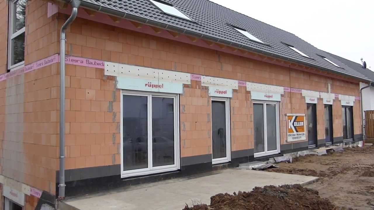

    Hallo Ich bin neu hier und habe eine Frage.
    Wir bauen ein Einfamilienhaus und wollen den unteren Bereich mit Riemchen verkleiden.
    Die Riemchen sollen vom Normalformat geschnitten sein und ca 2 cm Dicke haben.
    Meine Frage bezieht sich auf die Einbautiefe der Fenster, bzw Rolladenführung.
    Ich habe 8 cm errechnet. Kann mir das jemand bestätigen?
    Am Ende soll es wie Originalklinker aussehen, praktisch als würde der Rahmen des Fensters am "Klinker" anschlagen.
    Gruß Daniel

    Haste richtig gerechnet, dafür gibt es extra Formstücke bei den Riemchen, die L-förmig um die Ecke gehen. Formteile gibt es auch für den Sturz usw.

    Sturz ist ja dann nicht ganz richtig wenn die auf den Rolladenkasten kommen. Die bilden dann ja nur optisch einen Sturz oder?

    Ja klar, aber die Unterseite vom Rolladenkasten soll ja auch die Riemchen bekommen oder?
    Was für einen Rolladenkasten hast Du denn? Aufsatz oder Vorsatz?

    Hm ob das passt? Ich befürchte, die 11,5 cm gehen dann zu tief in die Richtung Rolladen.

    Verstehe ich nicht, Normalerweise sitzt der Rolladenkasten oben auf dem Fenster und schließt vorne bündig mit der Dämmung ab, so dass man den überputzen kann oder Riemchen draufklebt. Die Unterseite wird dann normalerweise auch bis zu Schlitz verputzt oder in Deinem Fall mit den Riemchen beklebt, daher auch hier die Eckriemchen um die Rollschichtoptik über dem Fenster zu haben.

    Ja du hast recht, wenn man mit WDVS baut. Wir machen es nicht wir haben Porenbetonsteine in 365. Also da kommt dann nur ein dünner Putz als Haftungsbrücke.

    Ach, es wird ein Aufsatzrollladenkasten.

    Das wo Rüppel draufsteht ist der gedämmte Rolladenkasten. Da drauf kommen die Riemchen und eben auch unten dran.
