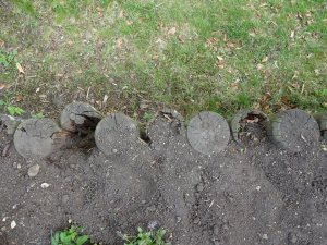

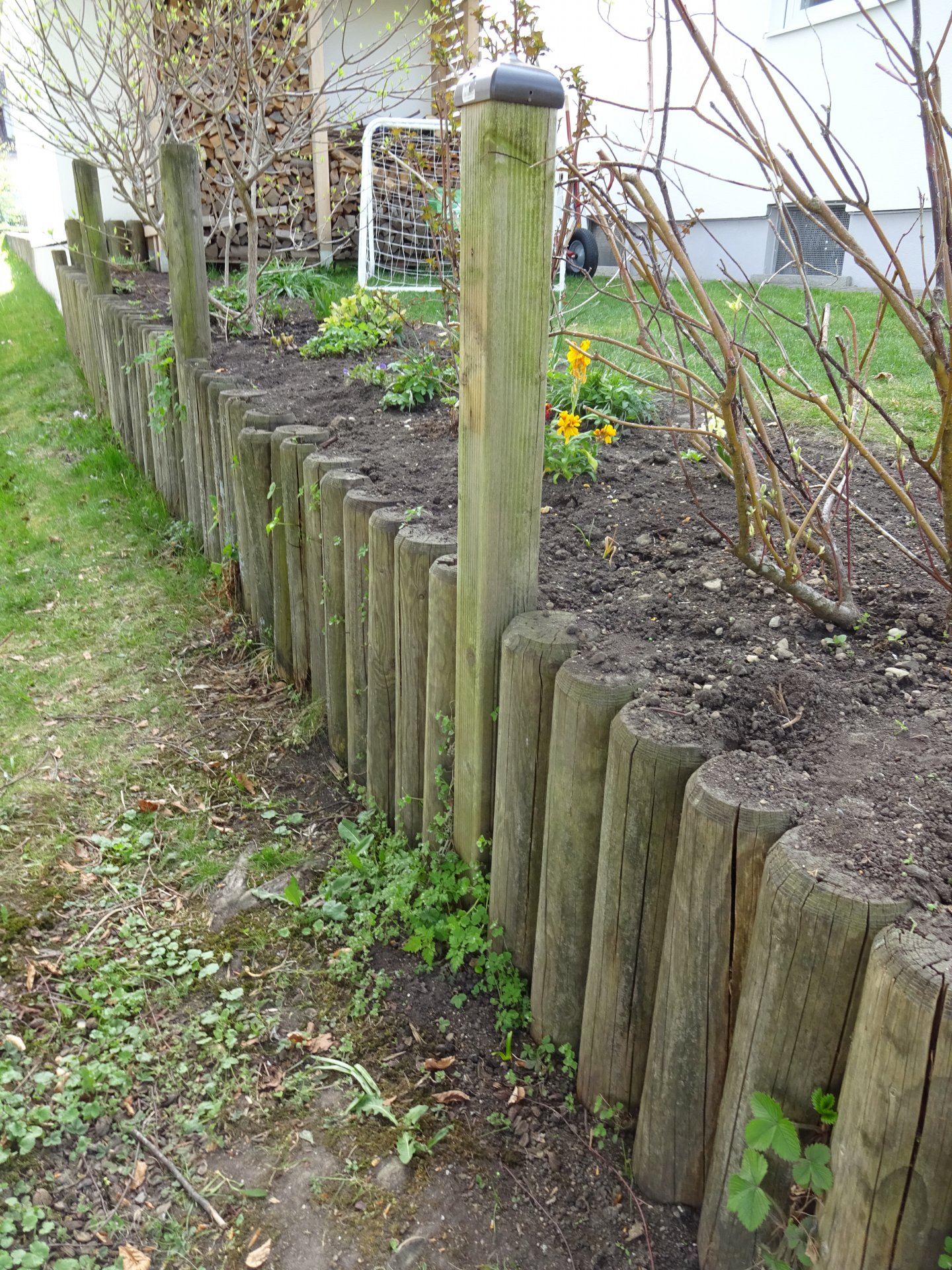

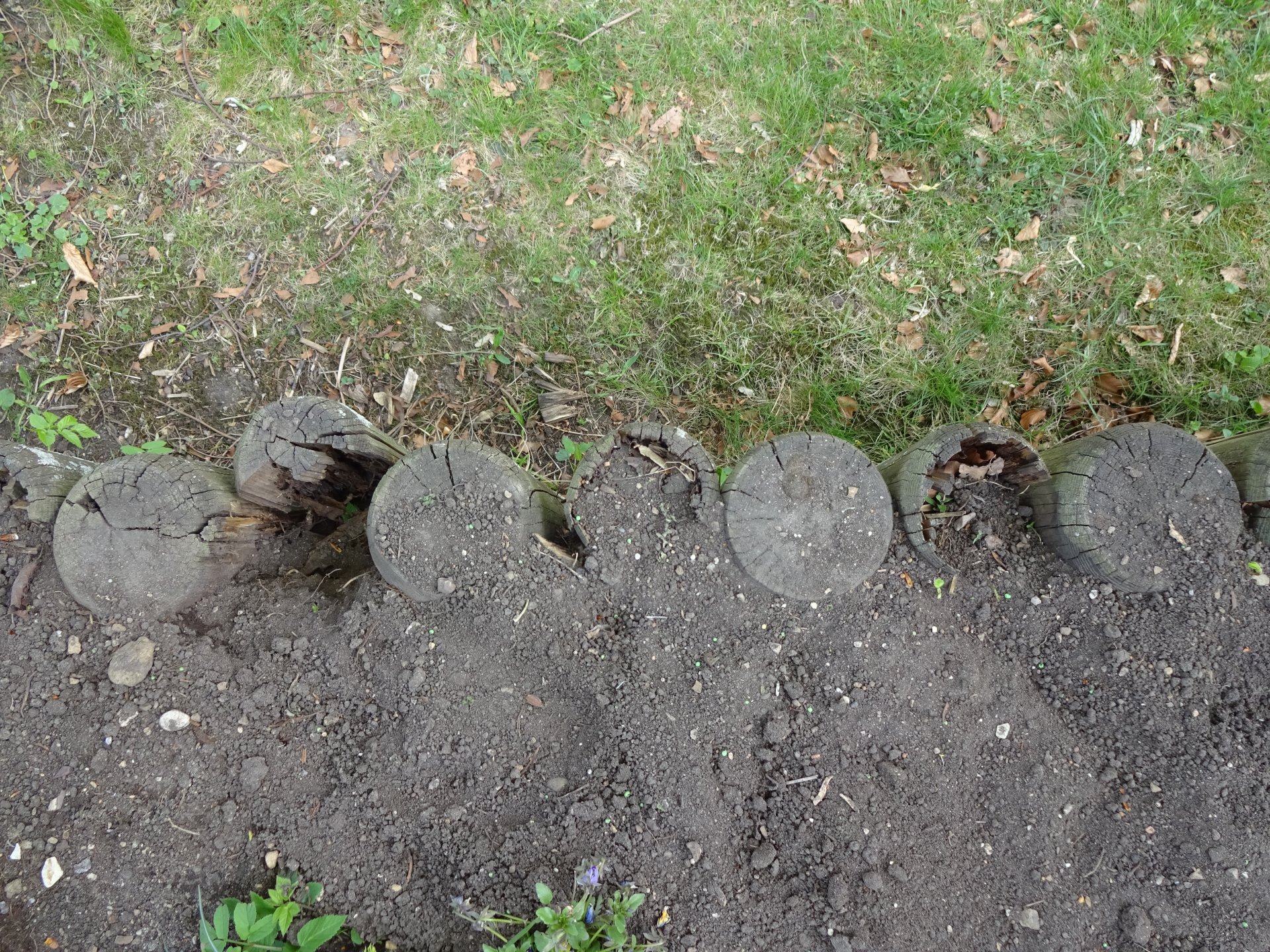

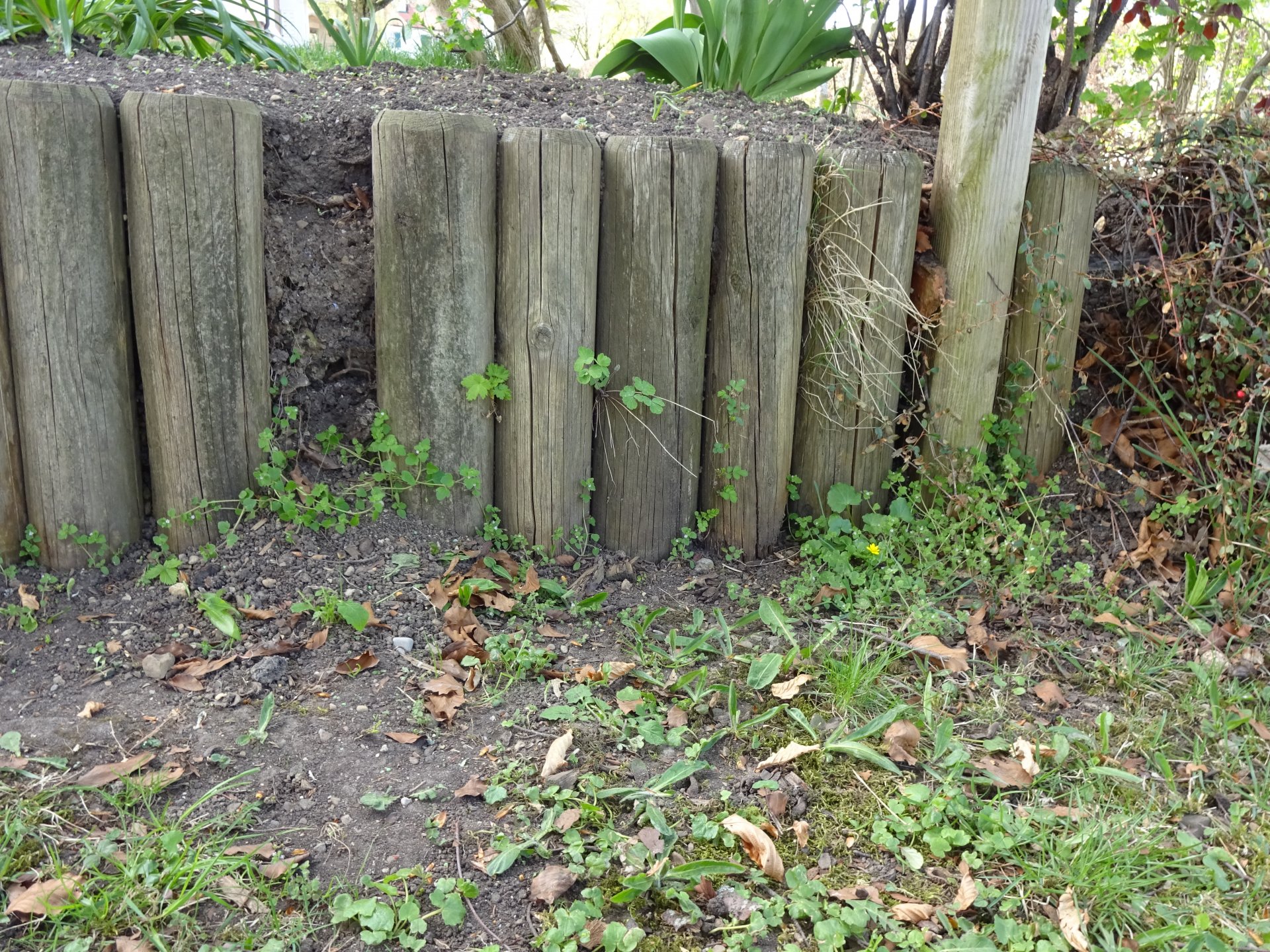

    erstmal, starkes Forum! Nun zu meiner Frage:
    Wir haben an einer Seite Holzpalisaden als Hangsicherung verbaut. Diese Palisaden sind ca. 40 Jahre alt, und richtig hinüber (siehe Bilder). Der Hang ist ca. 12 m lang, die Palisaden haben einen Durchmesser von ca. 12 cm. Je nach Hangverlauf schauen die Palisaden zwischen 40 cm und 60 cm aus dem Boden. Laut Schwiegervater, der das Haus gebaut hat, sind die Palisaden einbetoniert.
    Nun meine Fragen:
    Wie bkomme ich die Hozpalisaden am besten aus dem Boden, da sie einbetoniert sind?
    Was bietet sich als Nachfolgelösung an. Holz möche ich nicht mehr.
    Da wir letztes Jahr mehrere 10.000 € für einen Gartenbauer ausgegeben haben, würde ich mich gerne selber an den Austausch machen. Welche "einfache" und "günstige" Lösung würde sich hier anbieten?
    Danke für Tipps und Hilfestellung!

    Anbei noch die Bilder

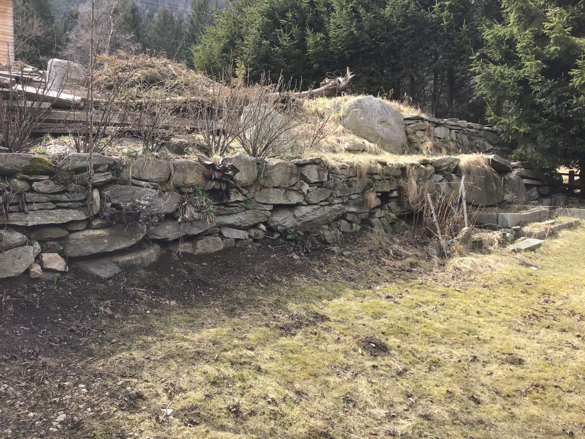

    Wir haben eine Trockenmauer errichtet, allerdings gibts hier Steine wie Unkraut.
    Bewehrte Erde und leichte Böschung wäre einfacher

    Gegen einbetoniertes hilft nur ausgraben.
    Klar geht das mit Muskelkraft und Spaten ... dauert eben

    Danke schon mal für die Antworten. Die Steine hätten Charme, da ich dann die vorhandenen Palisaden vermutlich nur abschneiden, und nicht komplett ausgraben müsste. Allerdings sind Steine hier eher Mangelware.
    Was bietet sich den für eine Lösung als Nacholge Lösung an? Ich habe von Gabionen über Granit Palisaden bis zur Betonmauer schon das ein oder andere überlegt.Welche Lösung ist denn relativ simpel selber durchzuführen?
    Ich vermute, wenn ich die alten Palisaden immer meterweise entferne, wird die Erde trotzdem noch gehalten, so lange bis die neue Lösung angebracht ist. Zu welcher Lösung würdet ihr denn tendieren?
  6. #6 simon84, 19.04.2020
    23.486
    7.029
    Billiger und einfacher als Beton Palisaden wäre nur Holz
