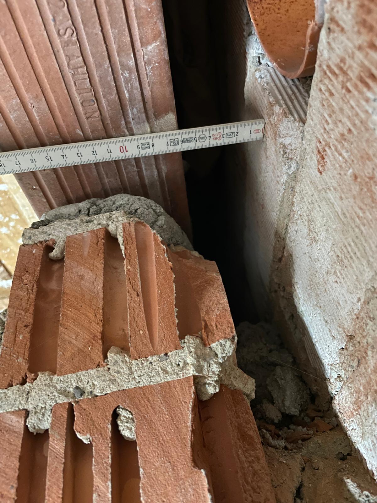

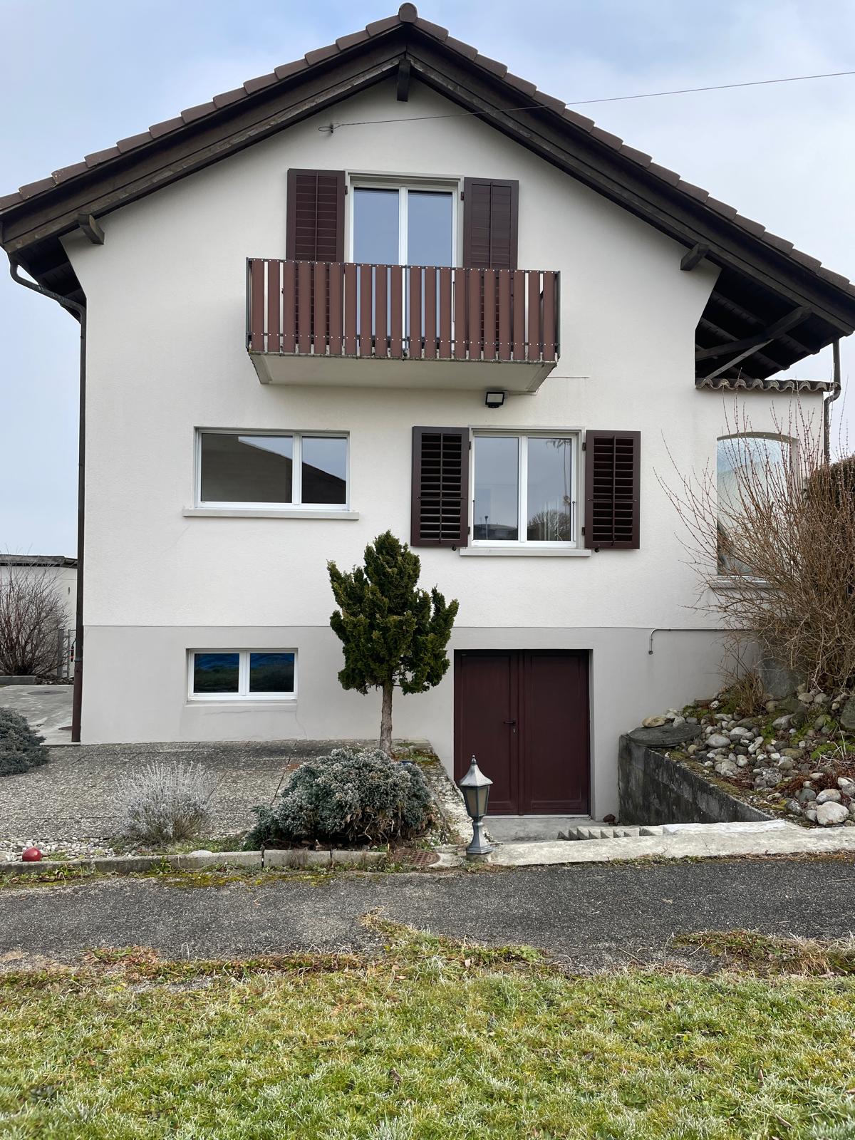

    Moin zusammen,
    ich brauche mal gerne eure fachliche Einschätzung zur Kerndämmung (ca. 55 m²).
    Haus & Wand (BJ 1954):
    • Innen: 2 cm Putz + 12,5 cm Lochziegel
    • Mitte: 5 cm Hohlraum (oben zum kalten Estrich offen)
    • Außen: 12,5 cm Kalksandstein + 3 cm Putz
    • Bewohnt von 4 Personen
    Aktuell hab ich bei 0 °C außen nur ca. 15-16 in der schwächsten Ecke. Rest ca 19 grad
    Meine Fragen:
    1. Material: Lohnt sich der krasse Aufpreis für Aerogel bei 5 cm Schicht, oder ist SLS 20 oder Eps besser? für Ziegel/KS-Mischmauerwerk?
    2. Physik: Wir sind zu viert. Welches Material ist bei der eher dichten KS-Außenschale sicherer zwecks Tauwasser/Diffusion?
    3. Statik: Die Drahtanker sind 70 Jahre alt. Muss ich mir bei SLS 20 (feiner/schwerer) Sorgen beim Einblasen machen?
    Danke für eure Tipps!
    Ps die Einblasdämmung kommt nur beim Altbau zum Zug. Wir haben einen Anbau mit EPS aufgeklebt. Deswegen die tiefe m2 Zahl
    Der Keller ist nur betoniert. Kalt wie s““ und im Estrich haben wir zum Teil eine einschalige Wand (schrecklich).
