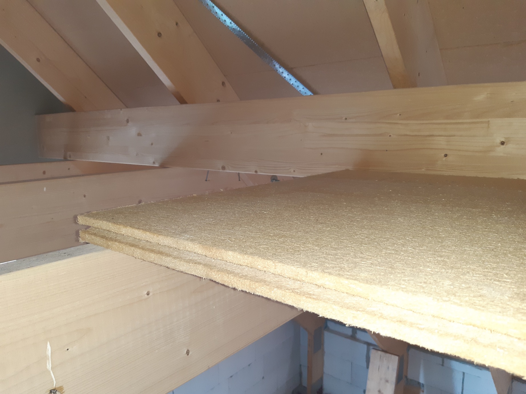

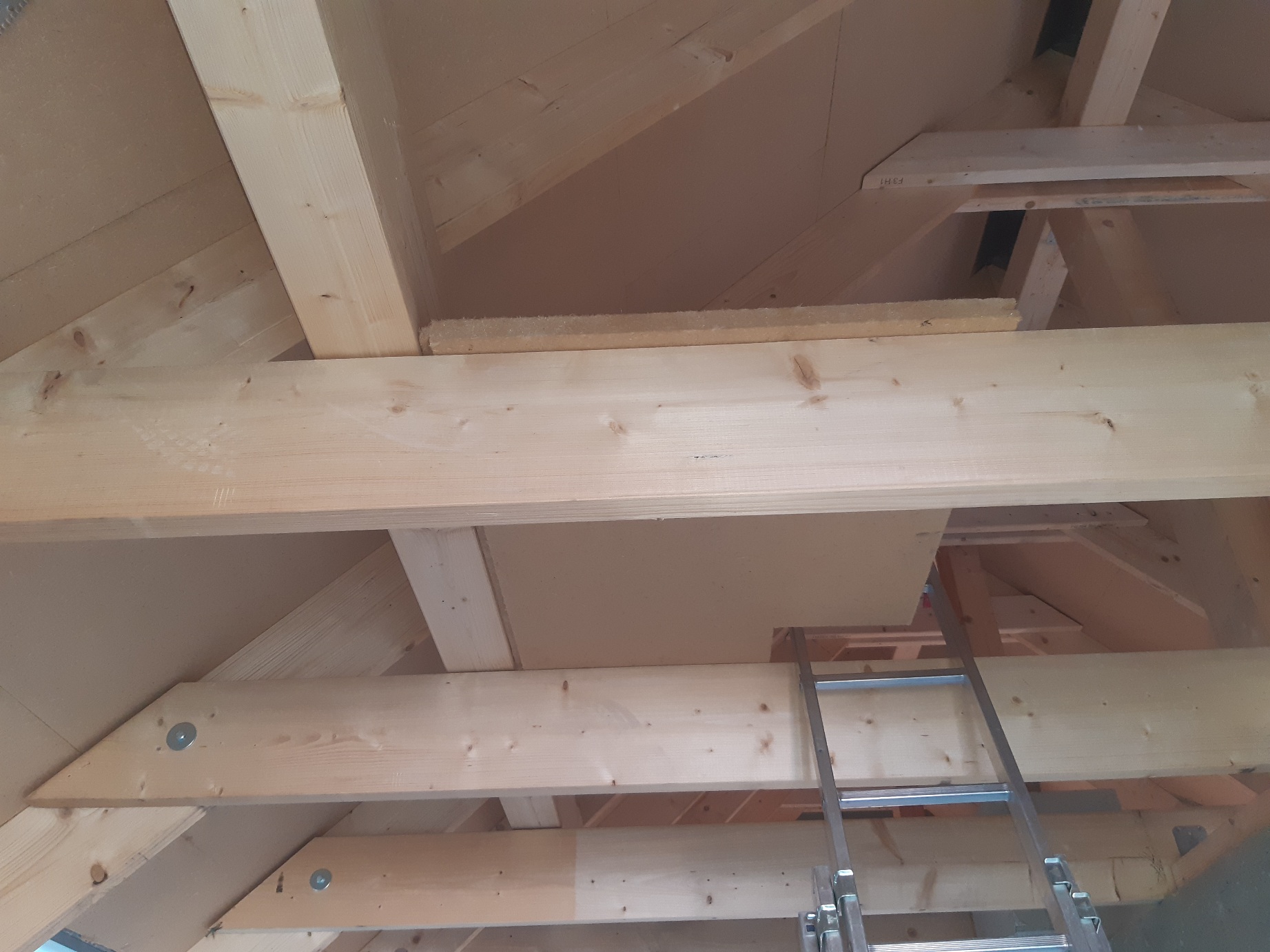

    Hallo liebe Gemeinde,
    unser altes Häuschen hat einen neuen Dachstuhl bekommen. Anstatt der Unterspannbahn haben wir uns für eine Vollschalung mit Steico-Platten (35mm) entschieden. Die Sparrenzwischenräume sollen mit Isofloc gedämmt werden.
    Der Spitzboden soll als Kaltdach ausgebildet werden - am First wurden die Steico-Platten zur Entlüftung offen gelassen.
    Ich würde die Kehlbalkenlage ebenso mit Isofloc ausdämmen und als oberen Abschluss die Steico-Platten nehmen, diese mit Konterlattung an den Kehlbalken befestigen und darauf OSB-Platten als trittfeste Laufebene. Diese sollen keine geschlossene Fläche bilden und an den Mittelpfetten offen bleiben.Somit wäre eine Zirkulation zwischen Steico-Platten und den diffusionsdichten OSB-Platten gegeben.

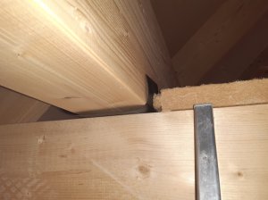

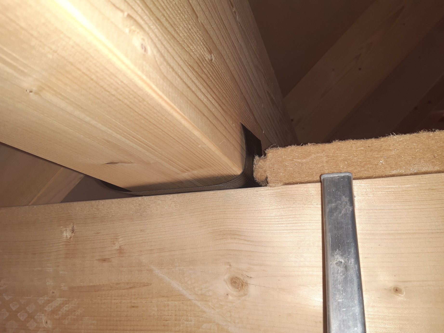

    Mein Frage richtet sich an den Anschluss- /Stoßbereich der Steico-Platten an die Mittelpfetten. Sollten die Mittelpfetten im unteren Bereich mit einer Feuchtesperre versehen werden (siehe Abbildung exemplarisch) oder ist die Sorge bei der Zellulosedämmung unbegründet? Theoretisch tritt ja durch die raumseitig angebrachte Dampfbremse keine Feutigkeit aus - ich möchte nur für den Fall einer fehlerhaften ausgeführten Dampfbremse keine Bauschäden am neuen Dachstuhl riskieren.
    Als raumseitige Dampfbremse dient die feuchtevariable Klimamembran von Intello Plus mit sd-Wert 0.25 bis >25 m.
    Vielen Dank für euren Rat.
