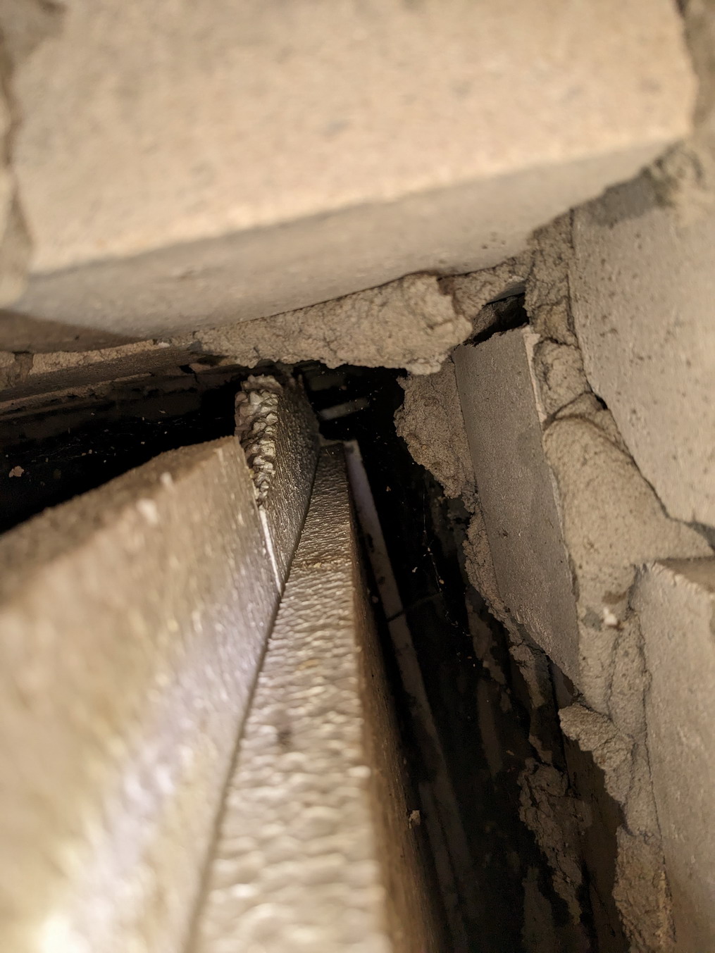

    Unter dem Teil des Wohnzimmers der in den Garetn rausragt ist kein Keller! Dieser Teil der Betonplatte ist auf dem Erdreich gegossen.

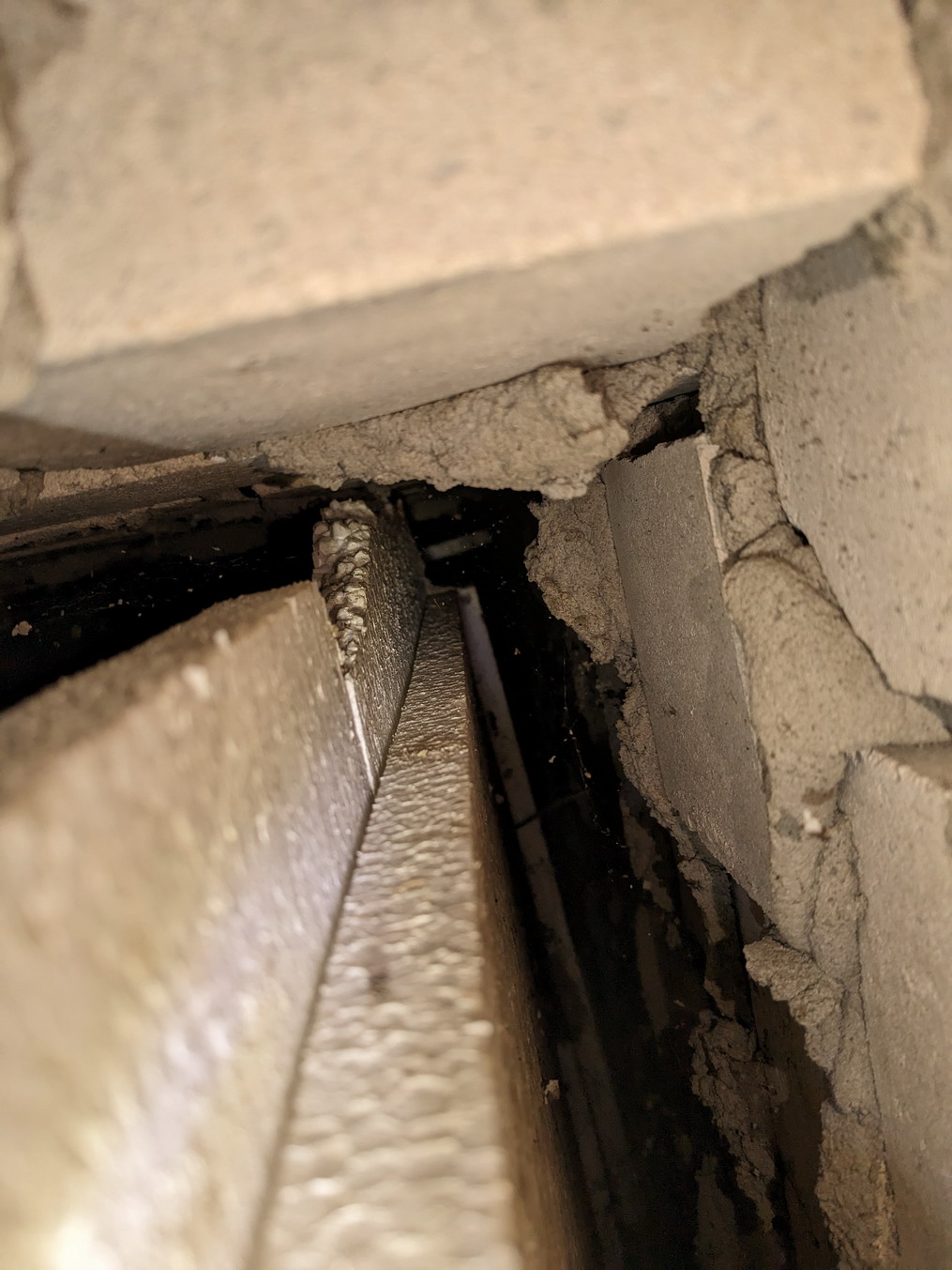

    Und ja, ich habe schon einen Fassadenstein etwa 30 cm oberhalb der Betonplatte rausgenommen und reingeleuchtet und reingefühlt.
    Es ist alles trocken aber tatsächlich liegen viele Zementreste ausgehärtet unten drin so das man die Bodenplatte zumindest an der Stelle nicht sehen kann.(ich habe zur Ersatz-Dämmung vor den Aussenecken zwei auf 90 Grad zusammengeklebte große Styrodor-Platten von aussen davorgestellt und festgeklemmt)..
    Wie kann man diese ausgehärteten Zementreste rausbekommen ohne die ganze Fassade abnehmen zu müssen?
    Reicht hier vielleicht nur an den beiden Ecken unten aufzunachen und nachzuarbeiten?

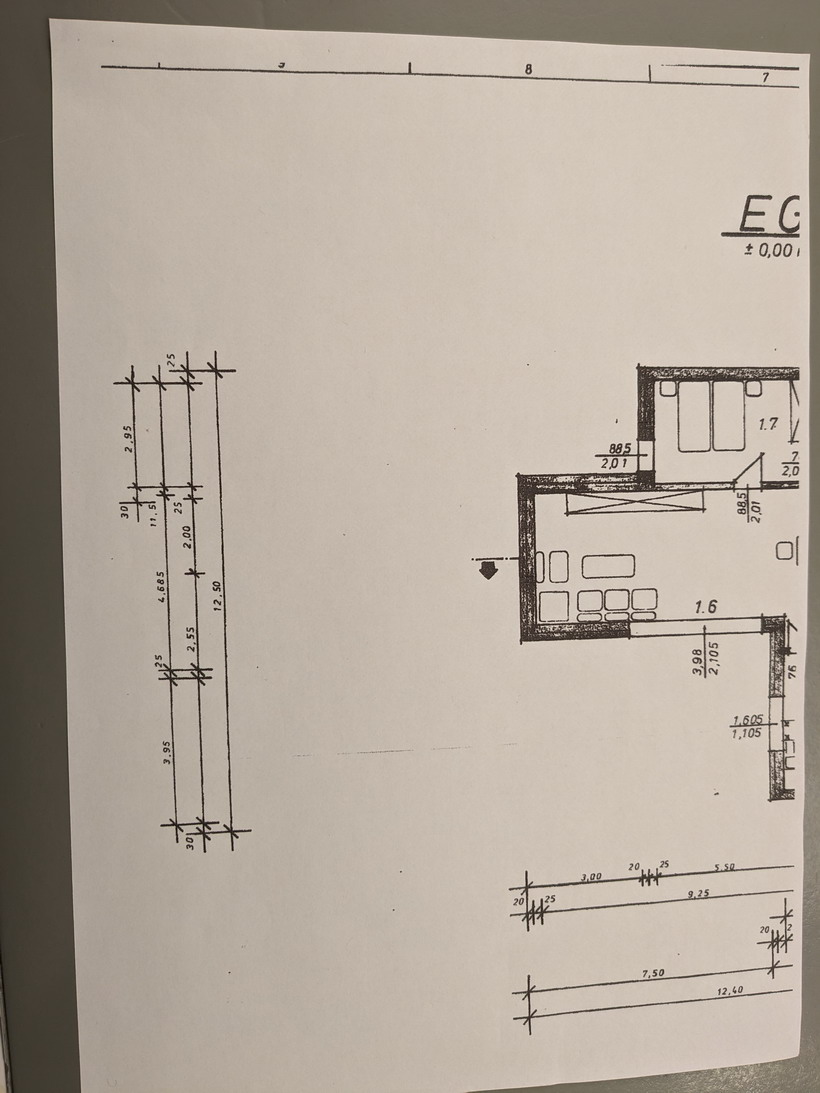

    @noki1102 wäre es möglich Schnitte und Grundriss einzustellen, dazu das exakte Mauerwerk, sonst erscheinen wieder Kommentare zu Keller etc die hier vorab gar nicht gestellt sind.
    Nein , nur hilfsweise und das nur bedingt, die Vermeidung der Wärmebrücken bezieht sich nun nicht unbedingt nur auf die Verwendung von Kimmsteinen etc eine Entkopplung der Bodenplatte in thermischer Hinsicht ist bei klassischen Wandbildner auch nur bedingt möglich, hier wird meist mit Versprung / Versatz gearbeitet und die Dämmung zum Teil , wenn vorhanden beginnend mit Streifenfundament oder Sohle Peri / XPS durchgeführt, bei WU Konstruktion ist gar keine Thermische Trennung vorgesehen, gibt da zwar einige Sonderlösungen , das sind aber Ausnahmen.
    Weiterhin wäre interessant was der Erstellende der Thermografie dazu gedanklich vorgeschlagen hat

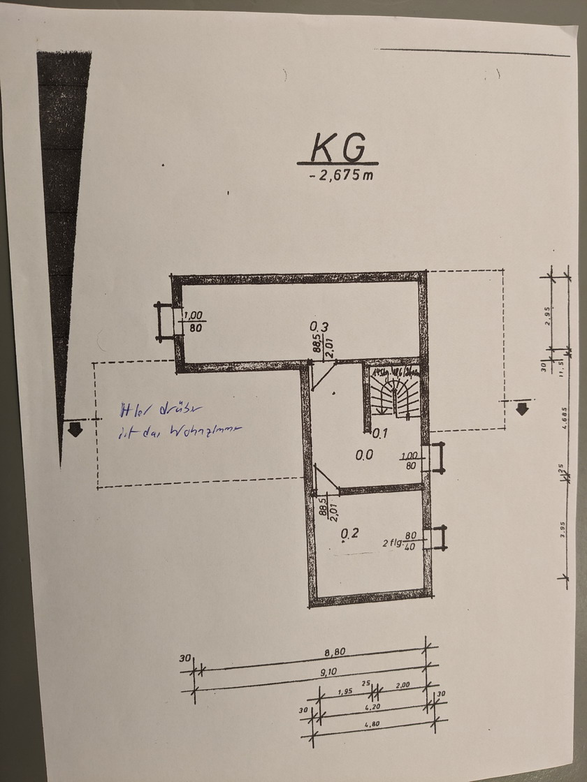

    Danke SIL für die Informationen. Ich bin ganz neu hier und weiß gar nicht wie ich das mache, Dokumente und Pläne hier einzustellen, wie geht das?
    Dazu ist das Haus "ersteigert" und wir haben nur wenige Baupläne - aber was ich habe könnte ich (nächste Woche) reinstellen - ich bin ab morgen für ein paar Tage zu einem Seminar verreist und würde mich ab Mittwoch darum kümmern wenn ich weiß wie das geht...
    Die Thermografiefirma sagte wir müßten Baufachleute fragen ... sie wüßten es nicht was zu tun sei, sie machen nur die Aufnahmen....

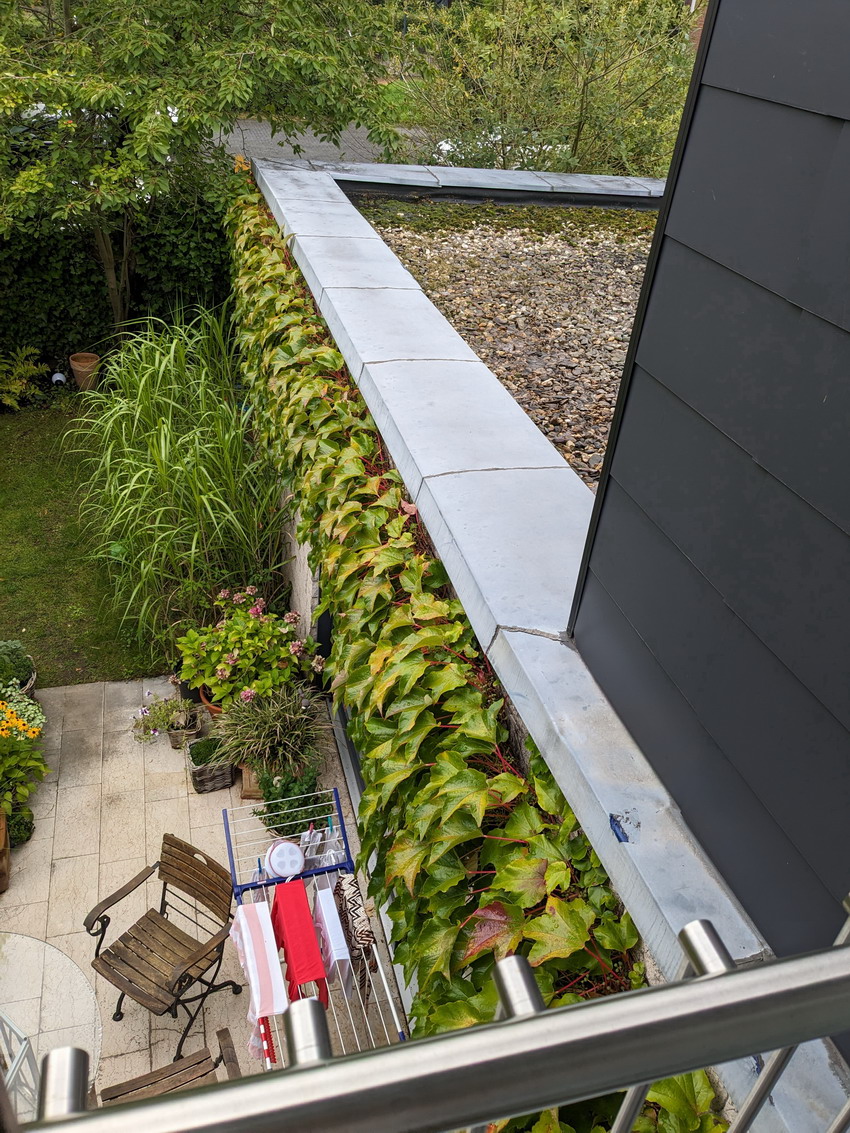

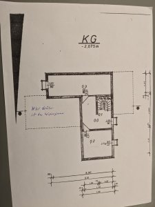

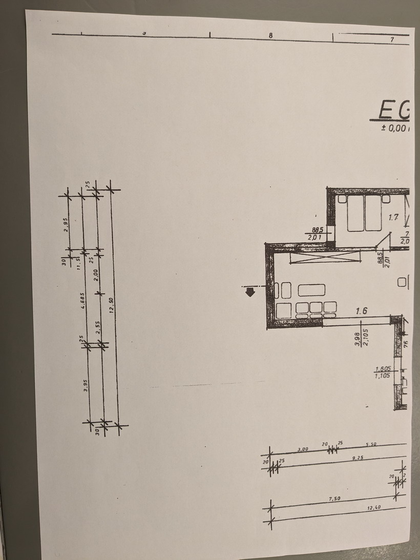

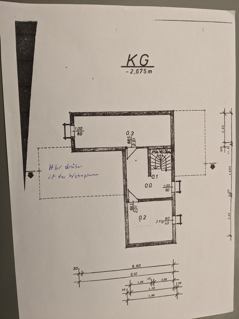

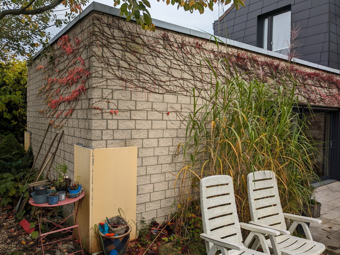

    Sorry, das hat etwas gedauert, aber hier in den Pdf's sind nun relevante Ausschnitte der Baupläne nach denen ihr gefragt hattet.
    Der Problembereich im Wohnzimmer ist der links rausragende Schenkel des Wohnzimmers der nicht unterkellert ist.
    Im Estrich ist Elektro-Fußbodenheizung (Nachtstrom).
    In den beiden Ecken (die links zum Garten zeigen) bestehen die Wärmebrücken oben zum Flachdach hin und unten an der Fußleiste).
    Im Schlafzimmer (im Bauplan oben) besteht das Problem nur an der linken Aussenwand, aber weniger stark als im Wohnzimmer..
    Die obere Aussenwand des Schlafzimmers (da wo die Betten stehen) zeigt zum dahinterliegenden Doppelhaus, die Wand ist gut isoliert.
    Die tragenden Wände sind aus Hohlbetonsteinen mit 28 cm Dicke und die Aussenwände Kalksandsteine mit 11 cm Dicke.
    Dazwischen 6 cm "Hinterlüftung" und 4 cm Styropordämmung.
    Meine Fragen sind:
    1. Kann auf die Hinterlüftung komplett verzichtet und voll gedämmt werden?
    Wenn ja:
    2. Wäre eine Schüttdämmung zu empfehlen weil am einfachsten einzubringen? (einfach Dachbleche abnehmen und die darunterliegende Holzbohle ebenfalls dann müßten die Wände von oben offen zugänglich sein)
    3. Oder hätte eine Einblasdämmung eine deutlich bessere Dämmwirkung?
    4. Oder wäre es ratsam die Stirnwand der Assenfassade des Wohnzimmers (aussen ca. 4 m Länge) komplett abzunehmen um dahinterliegende Mörtelreste die auf der Bodenpülatte liegen zu entfernen und dann diesen kritischen Bereich mit 10 cm Dämmplatten zu dämmen? Danach dann die Kalksandsteine natürlich wieder dagegen mauern...
    Die seitlichen Wände des Wohnzimmers und die Wand des Schlafzimmers könnten dann mit Schüttdämmung oder Einblasdämmung befüllt werden. Das wäre wegen der 4 m Aussenfassade die aufwändigste Lösung.

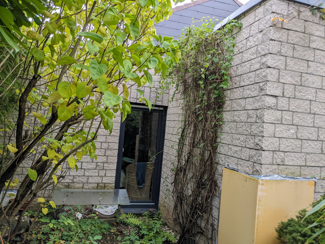

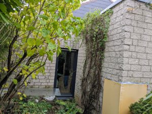

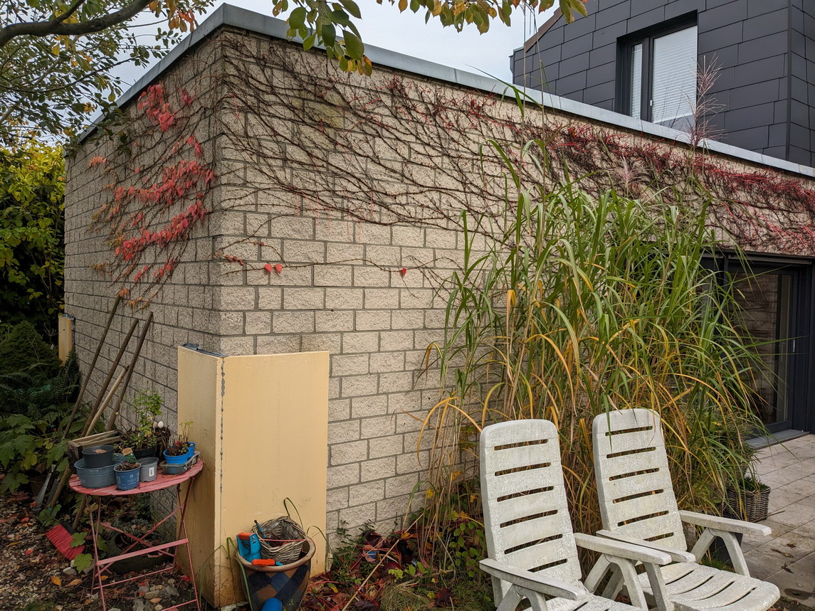

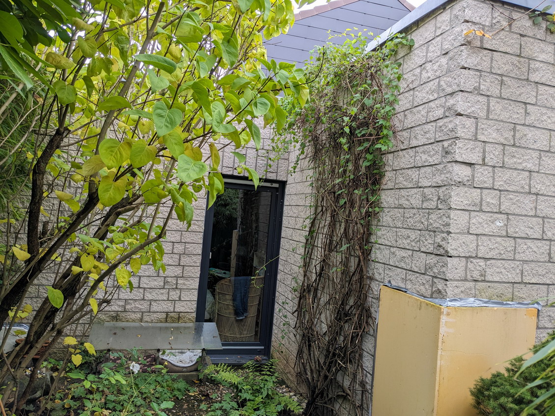

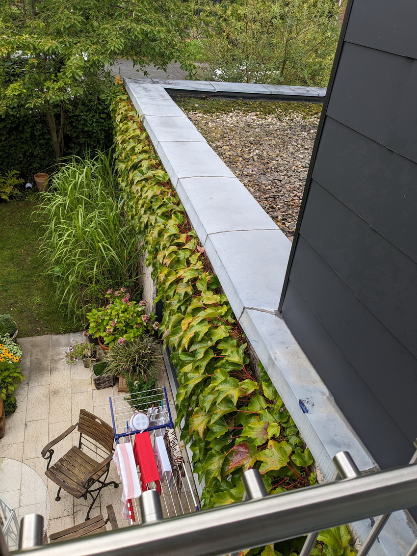

    Ich habe zur Verdeutlichung der Bereiche noch vier Fotos hochgeladen damit ihr euch ein besseres Bild machen könnt.
    Die beiden Styrodorecken habe ich von aussen provisorisch vor den Hausecken gestellt.weil ich dahinter jeweilos einen Kalksandstein rausgenommen habe um "reingucken" zu können in den Zwischenbereich. Die beiden Steine sind nur lose in die Wand gesetzt um sie für weitere Analysen wieder rausnehmen zu können.
    Das Flachdach soll logischerweise erst erneuert werden nachdem das Problem mit den Aussenwänden gelöst ist.
    Ich bin gespannt auf Eure Meinungen und Ratschläge!

  16. #16 Andreas Teich, 22.02.2024
    Andreas Teich
    Andreas Teich
    20.03.2012
    3.102
    529
    Bonn und Kärnten/Österreich
    Schüttdämmung könnte mit Helfern leicht selbst eingebracht werden- zB hydrophobierte Perlite- in Holland und Norddeutschland schon seit Jahrzehnten üblich und bei schlagregendichter Fassade problemlos möglich.
    Der Sockelbereich könnte zB innen separat mit druckfester Dämmplatte gedämmt werden- darüber ein Ablagebrett. Hier könnten auch zusätzliche Dteckdosen installiert werden oder Wandheizungsrohre, falls dies später möglich sein könnte bei Ersatz einer unwirtschaftlicher Stromheizung.

  17. #17 noki1102, 22.02.2024
    noki1102
    noki1102
    13.12.2023
    21
    Hallo Andreas,
    das mit der Dämmplatte von innen möchten wir aus Interior-Designgründen nicht umsetzen (danke trotzdem für den Tipp!!).
    Das mit dem vor Ort Ansehen Angebot ist gut gemeint - vielen Dank dafür- aber leider sind wir beide z.Z. schwer erkältet und möchten niemand anstecken.
    Wie bekomme ich denn eine raue Kalksandsteinfassade (die bestimmt 1982 imprägniert war) schlagregensicher?
    So was wie "Elefantenhaut" aufpinseln o.ä.?
    Ich hatte ja oben geschrieben das ich zwei Steine von aussen rausgenommen habe, dahinter war bisher immer staubtrocken - aber sicher kann ich natürlich nicht sein...

    @ jo Bauherr: Danke für den Tipp mit den pdf - jetzt habe ich die Grundrisse als Bild hochgeladen!!!
