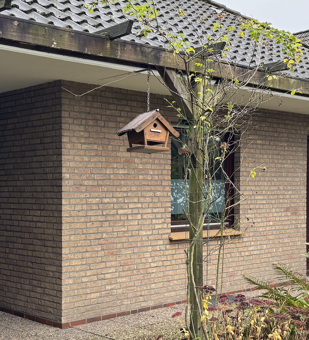

    Zur Sache: nach der Bohrung wurde mit einem Endoskop reingeschaut, und ich konnte auf dem Monitor den Hohlraum sehen. Die Klinker sind alt und haben eine ungefähre breite von 9cm. Es wurde durchgebohrt und am Anschlag der zweiten Schicht wurde das Maß genommen.

    Das wäre ein sehr seltenes Maß. Sehr alt (zwischen 1850 und 1950) ist das Reichsfomat - aber auch damals schon 115mm.
    Mich würde mal ein Bild vom Haus mit Klinker als auch eine Angabe zum Baujahr interessieren.

    Hi, anbei ein Ausschnitt vom Haus, BJ 1972.

    Danke. Dann müsste das Fenster in der Luft schweben, denn die Profildicke ist geringer als die 9cm Luft. Müsste man von innen sehen können, dass irgendwie zwischen Rahmen und "richtigem" Mauerwerk der Abstand überbrückt wurde.
