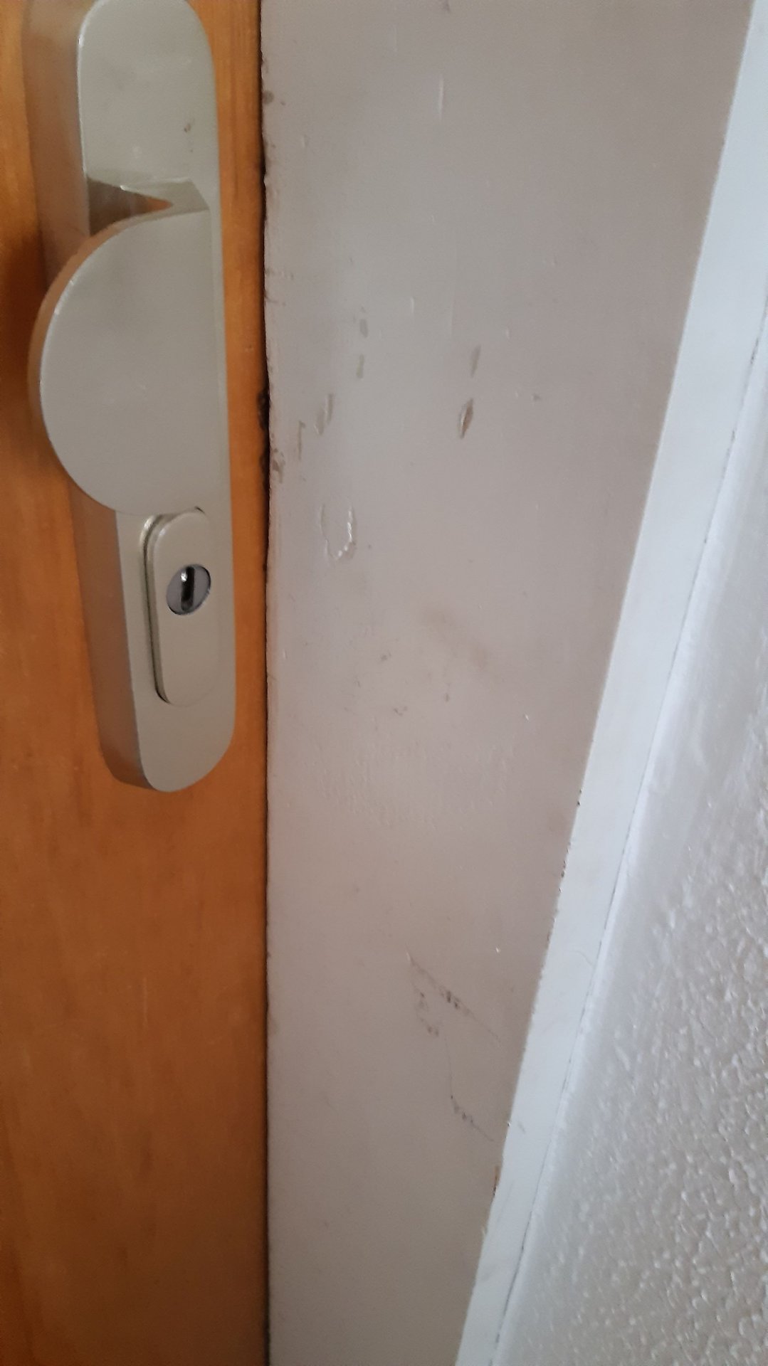

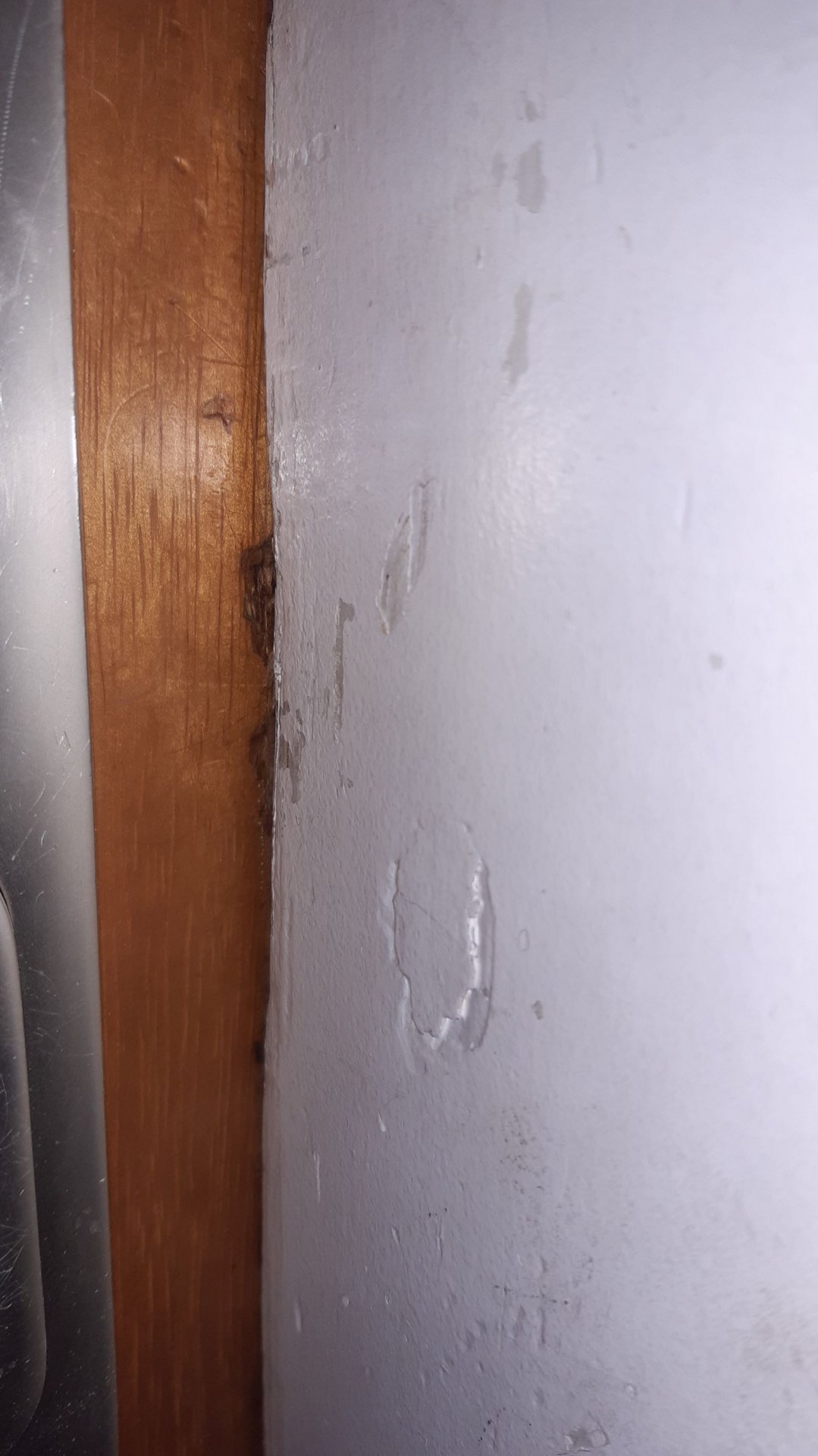

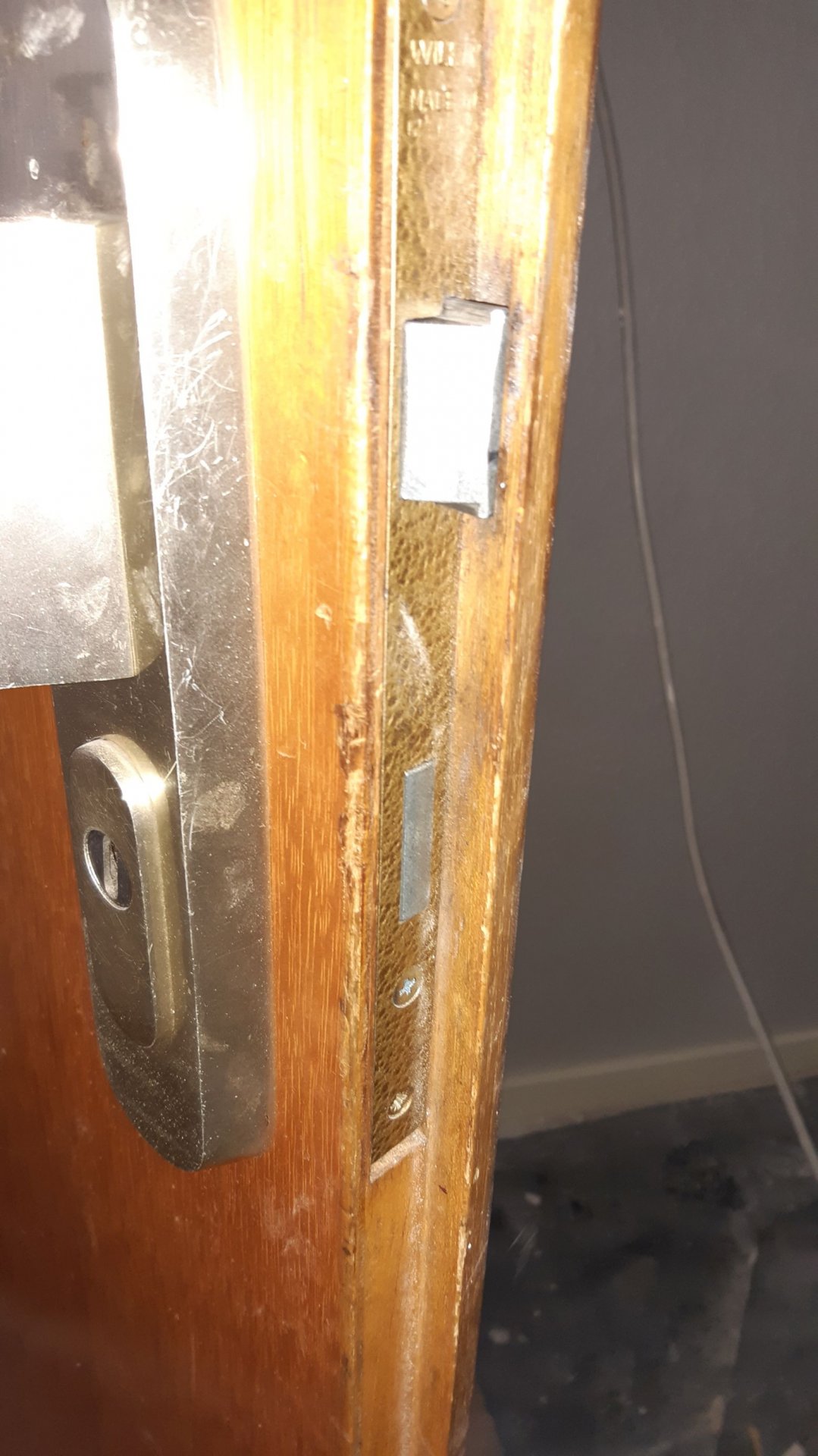

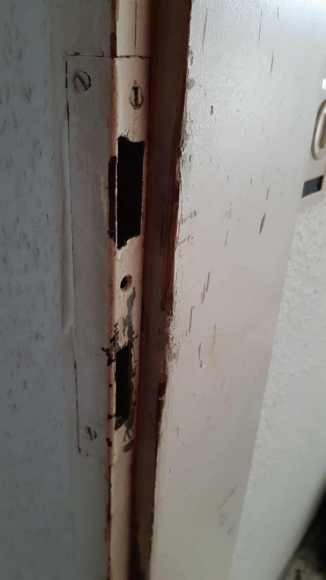

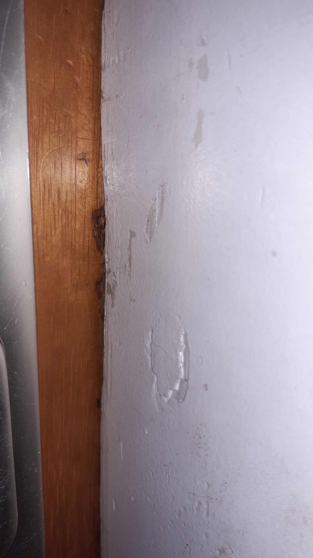

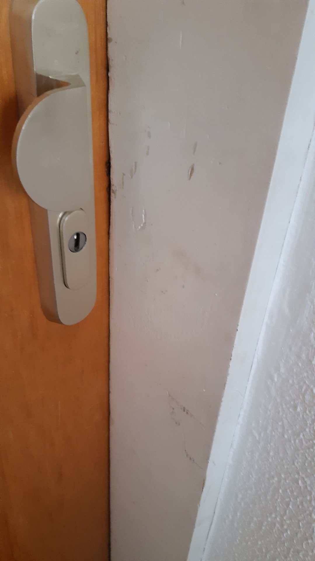

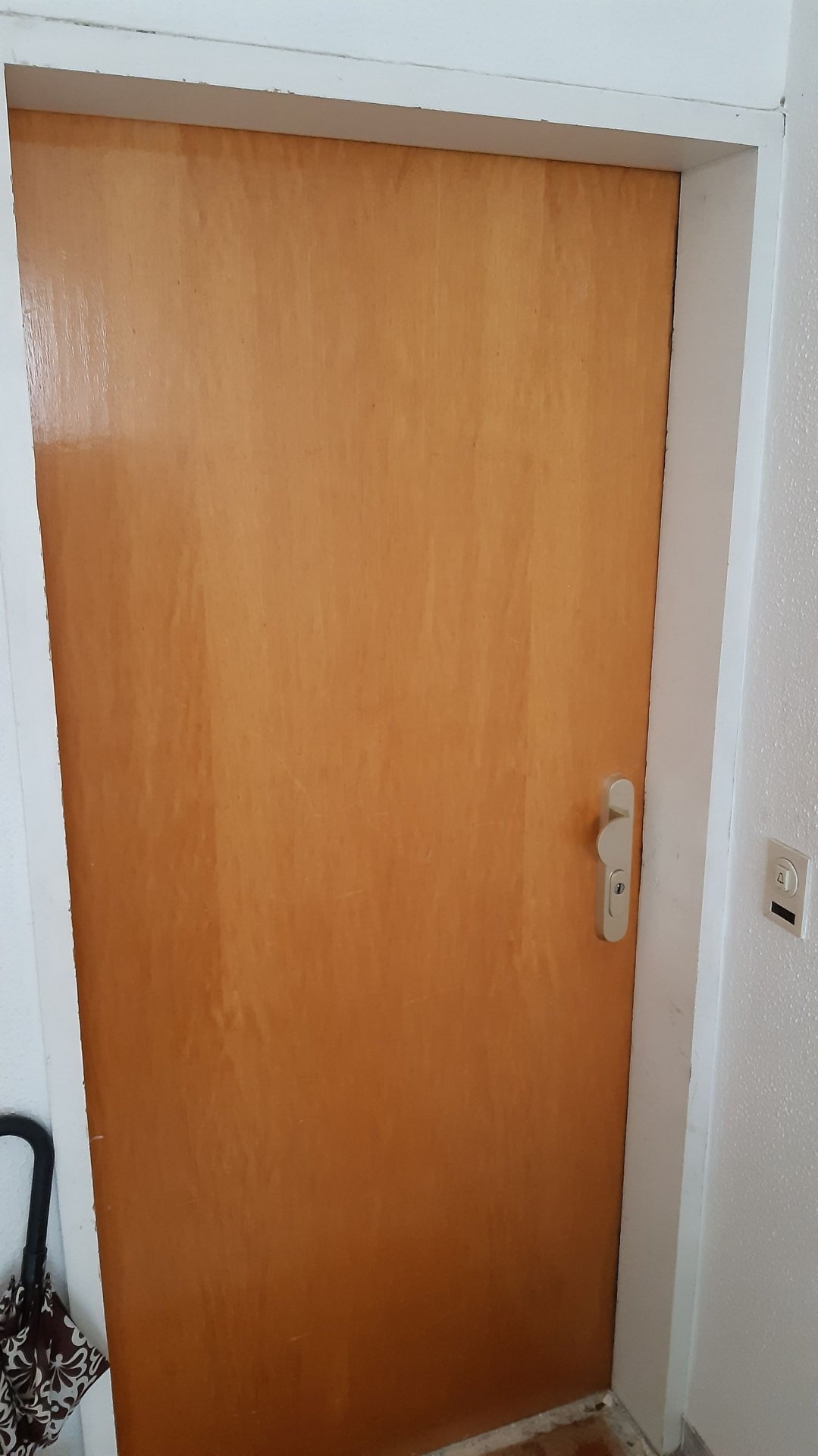

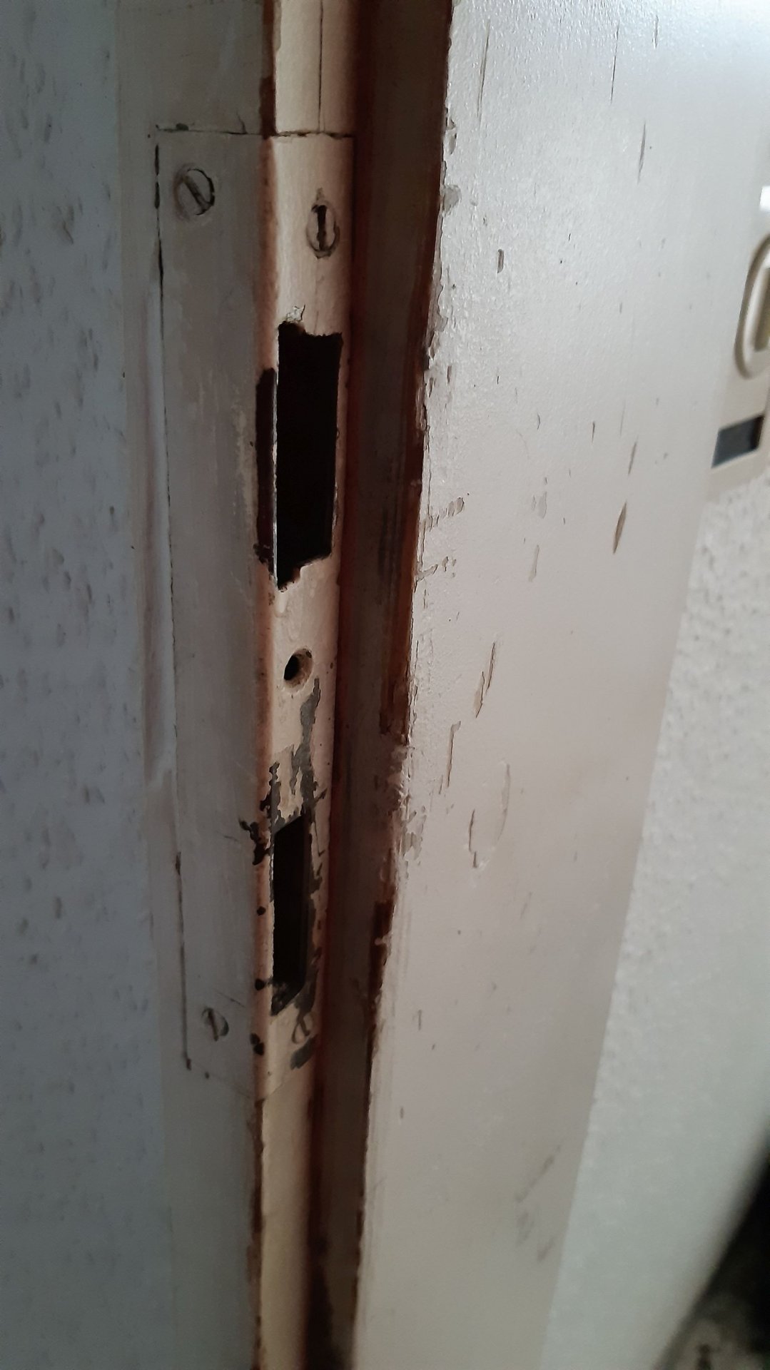

    ich möchte vor dem streichen von der Wohnungstür und der Zarge Einbruchversuchsspuren die schon viele Jahre alt sind nach möglichkeit mit entfernen ohne die Tür zu tauschen.
    Wäre die Bearbeitung der Stellen mit Holzkitt sinnvoll bevor ich streiche oder gibt es ein besseres Vorgehen?

    Hallo
    Man kann es Kostengünstig und in einem ok zustand reparieren oder man kann was investieren und es perfekt machen, deine Entscheidung
    ich geh mal anhand von den nicht neuen Haustür von dem OK-Zustand aus
    also Holzkitt mit Acenton mischen dann wird das Kitt weich und besser
    Hier ist es das A&O den richtigen Farbton zu treffen das macht man z.b indem man Holzkitt mischt untereinander mit den Farben vom Holzkitt oder man mischt es mit Mixol ( Farbkonzentrat in verschieden Holz-Tönen erhältlich ) sozusagen wie eine Verdünnung
    Dazu befeuchtet man das reparierende Holz mit Wasser um den Farbton des Holzes zu sehen wie man die Farbe mischen soll.. ( Masserung kommt hoch) aber des fällt auf Lackierte Oberflächen der Arbeitsschritt weg
    Und danach ganz wichtig mit einer Grundierung die Reparatut-Stelle festigen das es nicht wegbröselt.....als letzter Arbeitsschritt
