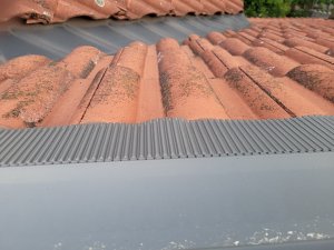

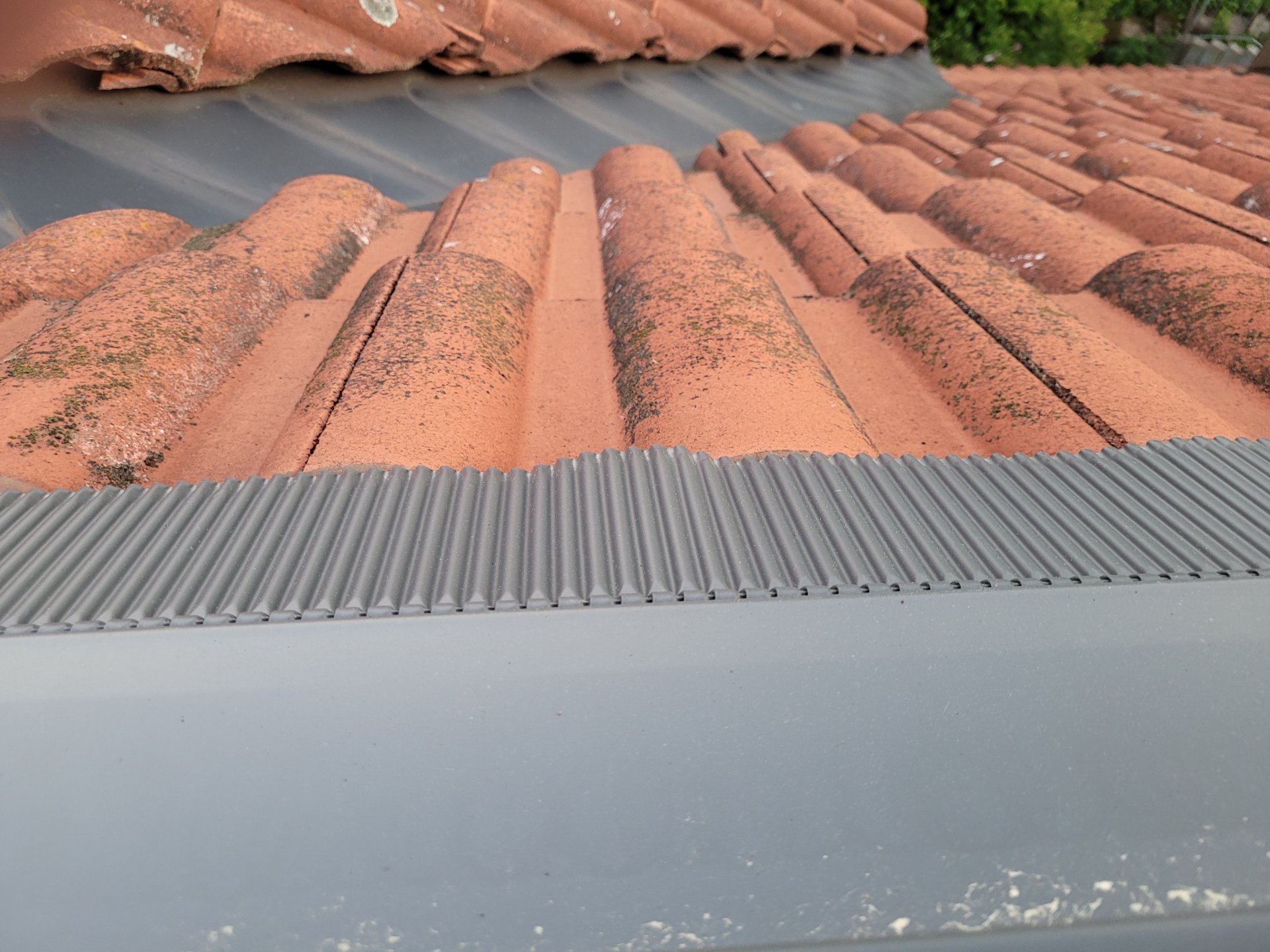

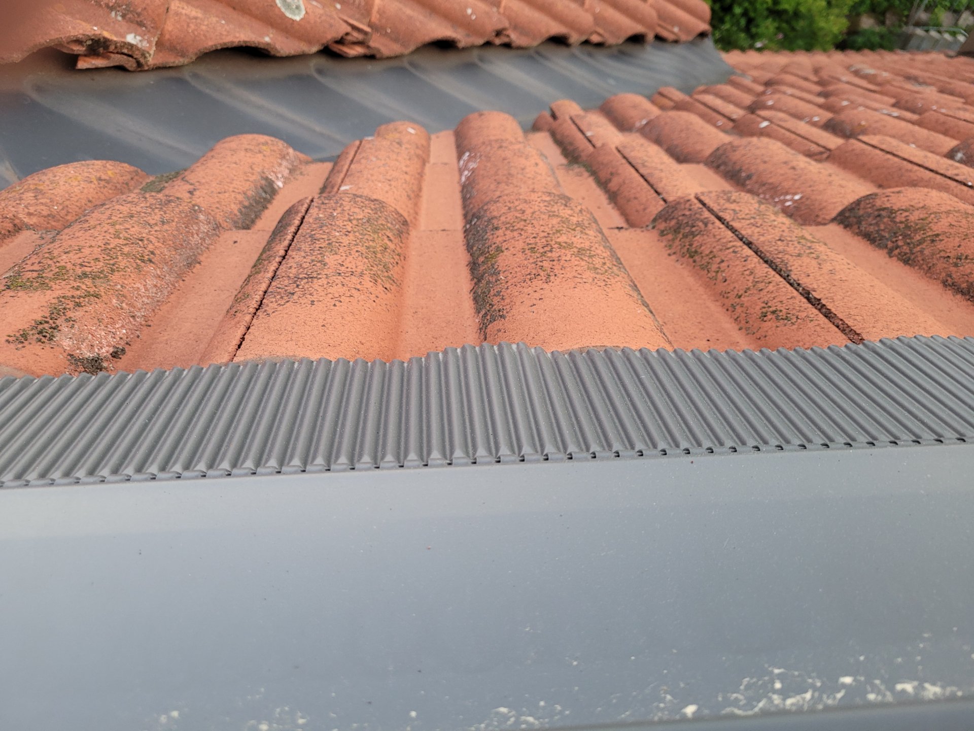

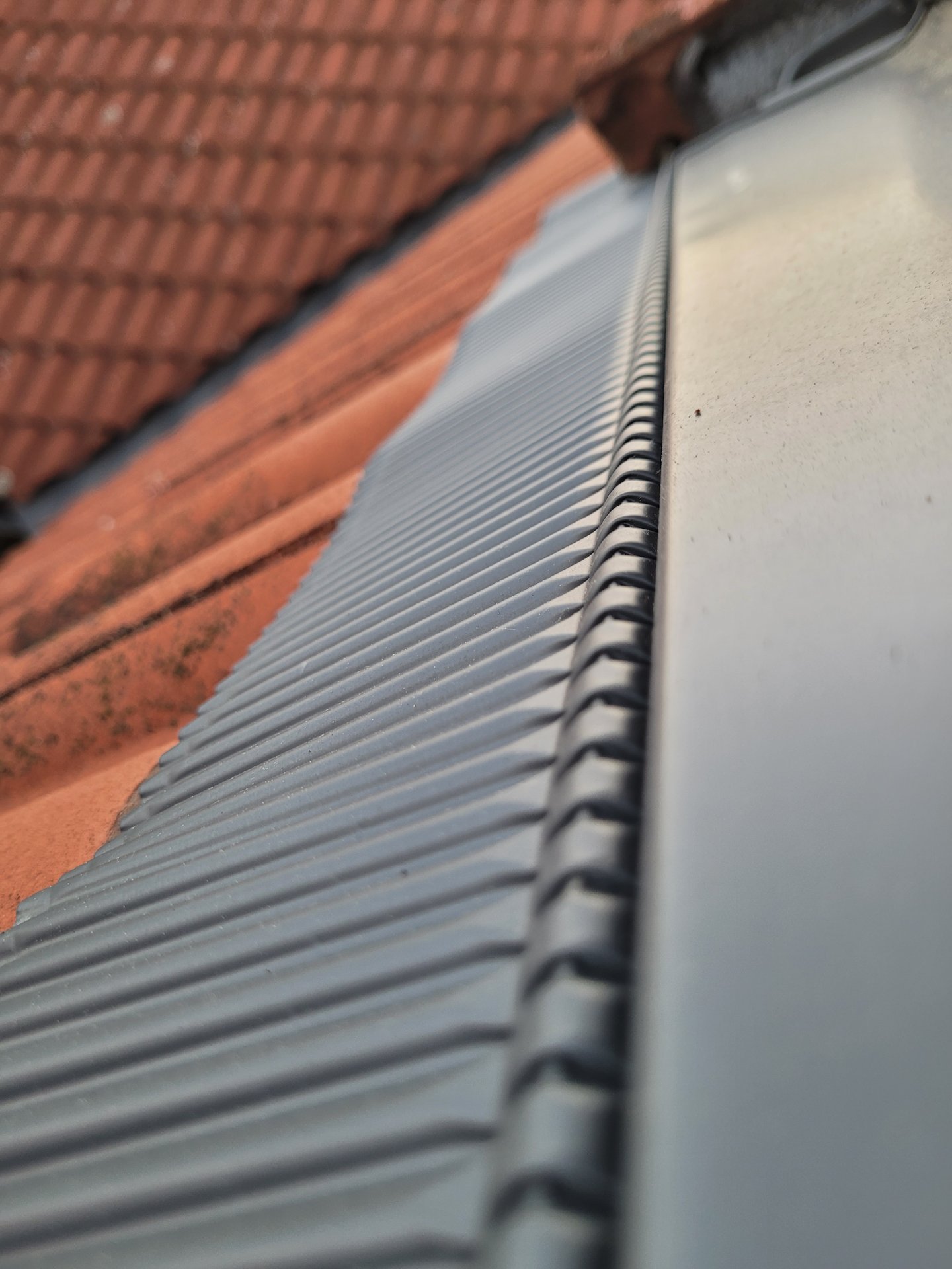

    Ich habe neue Dachfenster bekommen (Velux GGU Schwingfenster).
    Zuerst hatte ich mich etwas geärgert, dass diese sich nur bis zu einem bestimmten Öffnungswinkel öffnen lassen und darüber hinaus nicht im der Position verbleiben. Das liegt aber wohl in der Natur eines Schwingfensters.
    Nun habe ich aber entdeckt, dass der Eindeckrahmen nicht so schön an die Ziegel angepasst wurde. Ist das problematisch (siehe Foto)? Ist nur bei einem von 3 Fenstern. Bei den anderen beiden ist es ok. Werde den Handwerksbetrieb nochmals kontaktieren. Aber wir hatten schon ein paar Mal stärkere Niederschläge Seither. Aber ich vermute da sollte nix passiert sein. 20220517_204209.jpg
  2. BaUT
    9.221
    5.784
    Du weißt schon, dass du das selber ohne Werkzeug machen kannst und eine diesbezügliche Mängelanzeige beim Dachdecker für interne Belustigung sorgen wird?!
    Hubert99 und simon84 gefällt das.

    Ich habs grade versucht und tatsächlich. Ich denke da kann ich jetzt einsteigen :lock. Danke für den Tipp!

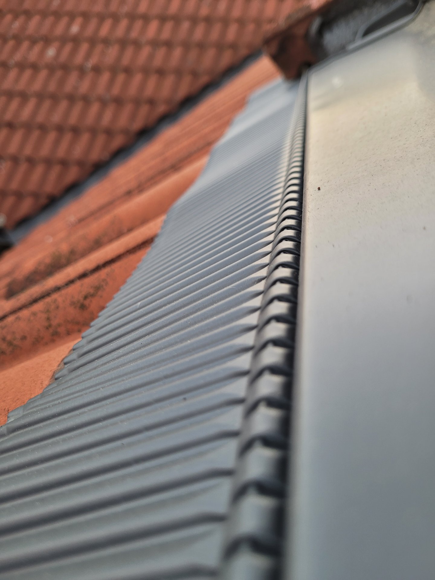

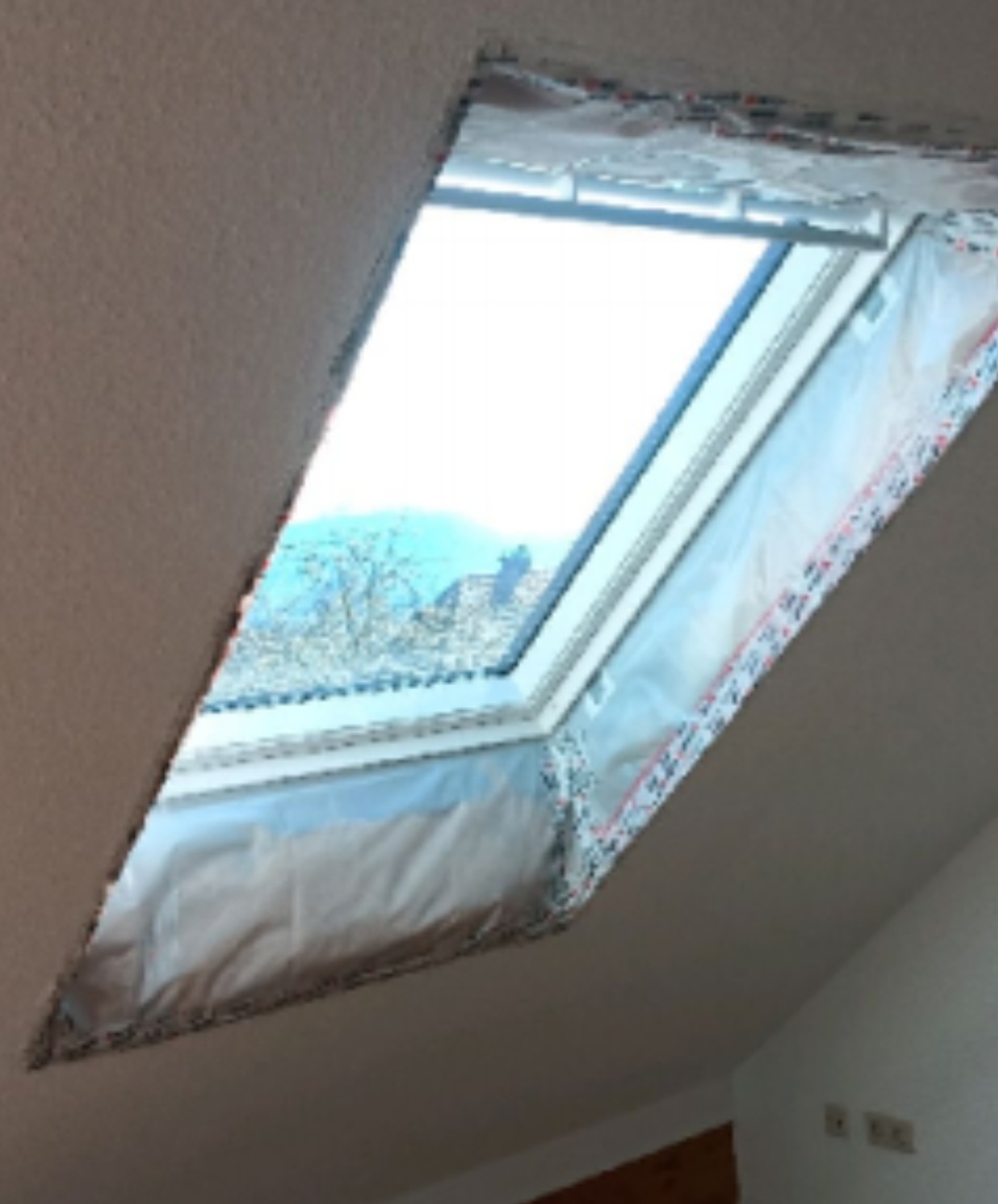

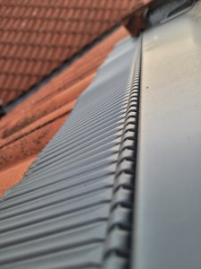

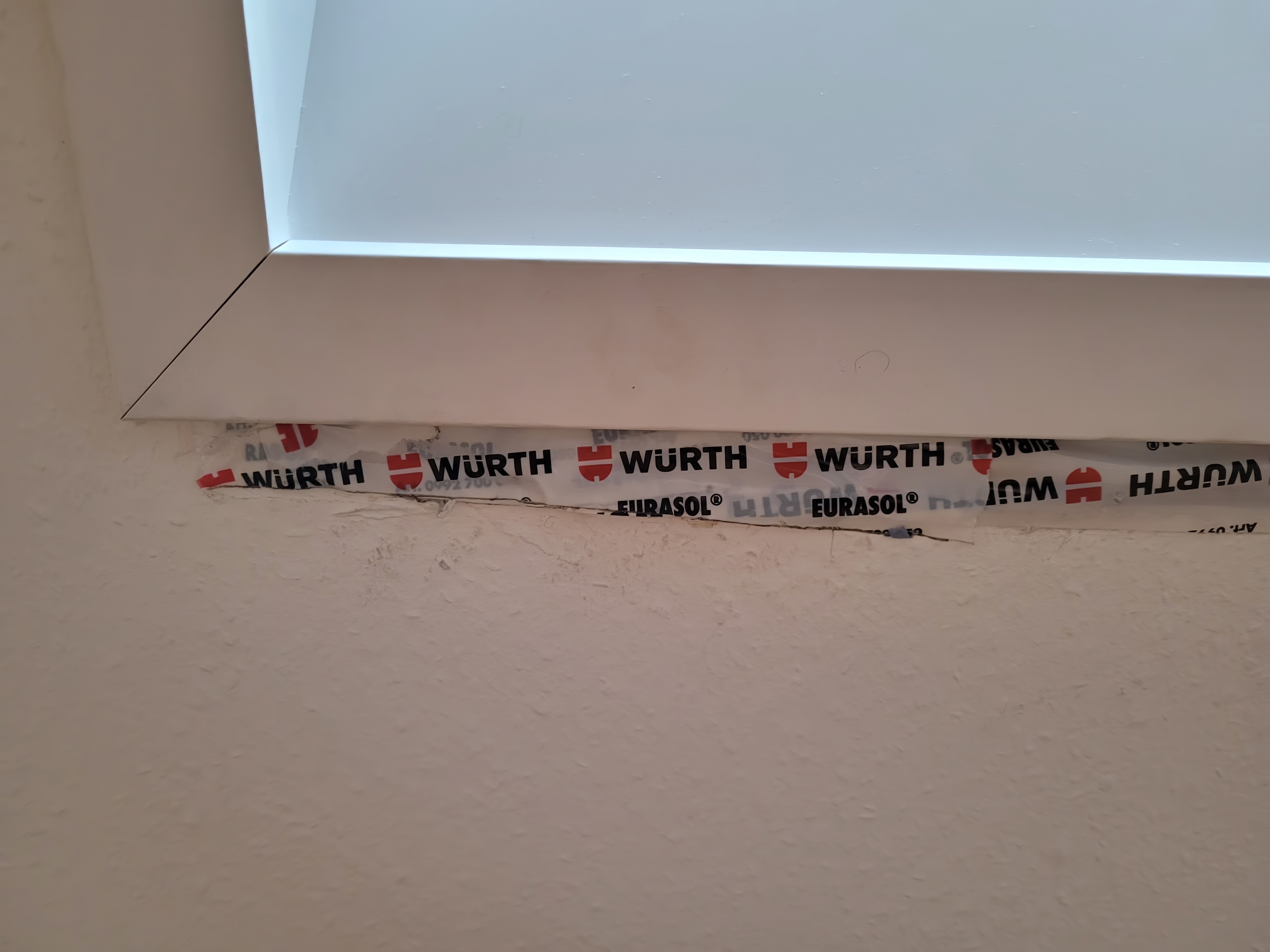

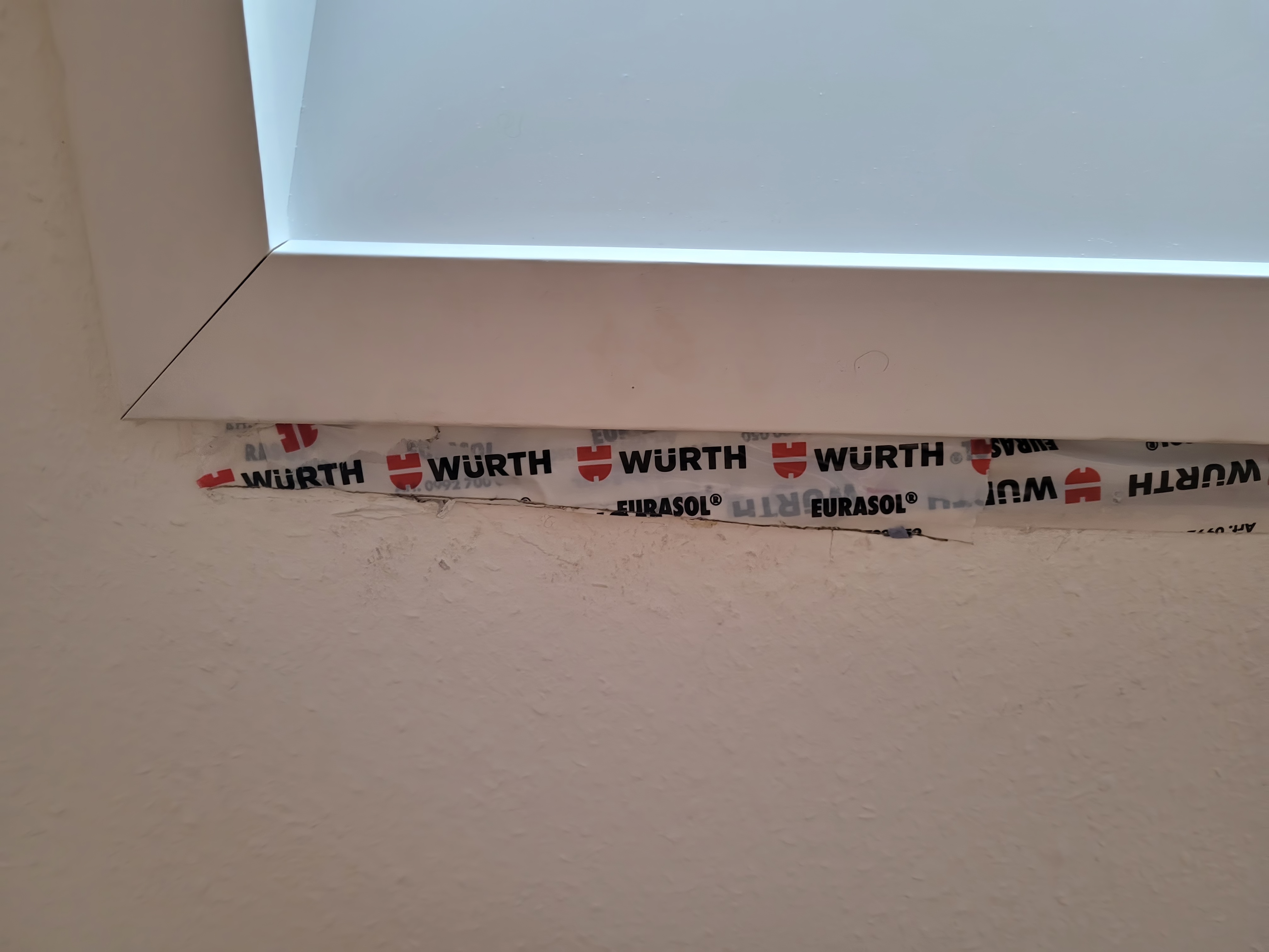

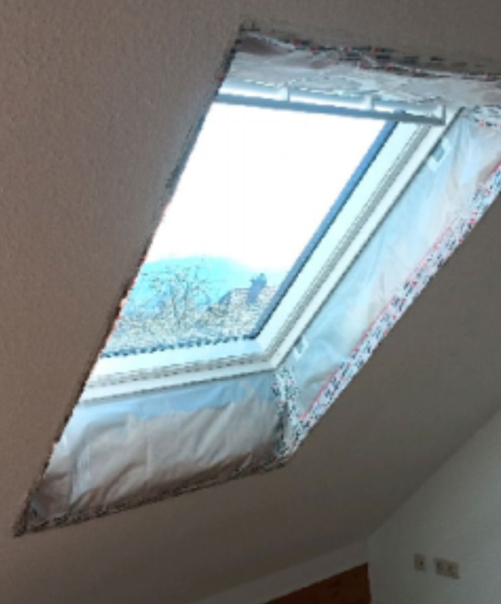

    Ich hätte mal noch zwei Fragen zu den Dachfenstern. Bei zwei der drei Dachfenster war war der Ausschnitt zu gross. Ich bin nicht sicher, ob das dem Dachdecker passiert ist oder schon bei den vorherigen Dachfenstern war. Da man bei dem einen eine frische Schnittkante sieht, denke ich dass es jetzt beim Austausch passiert ist. Mein Gutachter meinte, das sei nicht schlimm, aber er hofft dass die Dachdämmung ausreichend ist, da es für ihn so aussah, dass es beim Schnitt etwas so aussieht als dass es nach innen geht. Keine Ahnung wie man das beschreiben soll. Ich hab mal Fotos angehängt. Ausserdem hab ich noch Fotos aus dem Bautagebuch wo man sieht dass die Dämmung im Dachgeschoss nicht ganz bis zur Ziegeldecke reicht. Bin absoluter Laie. Darf das so sein?
