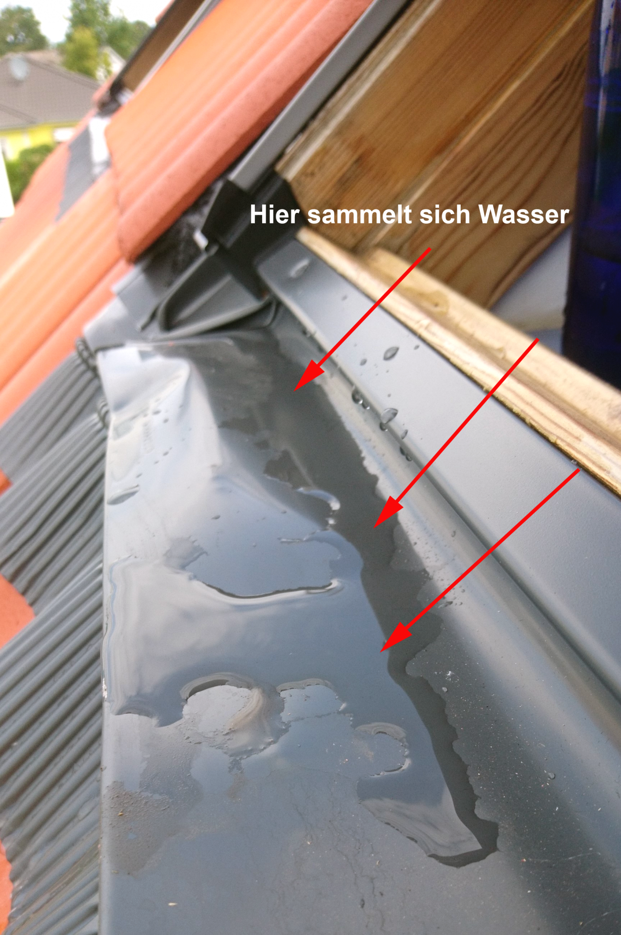

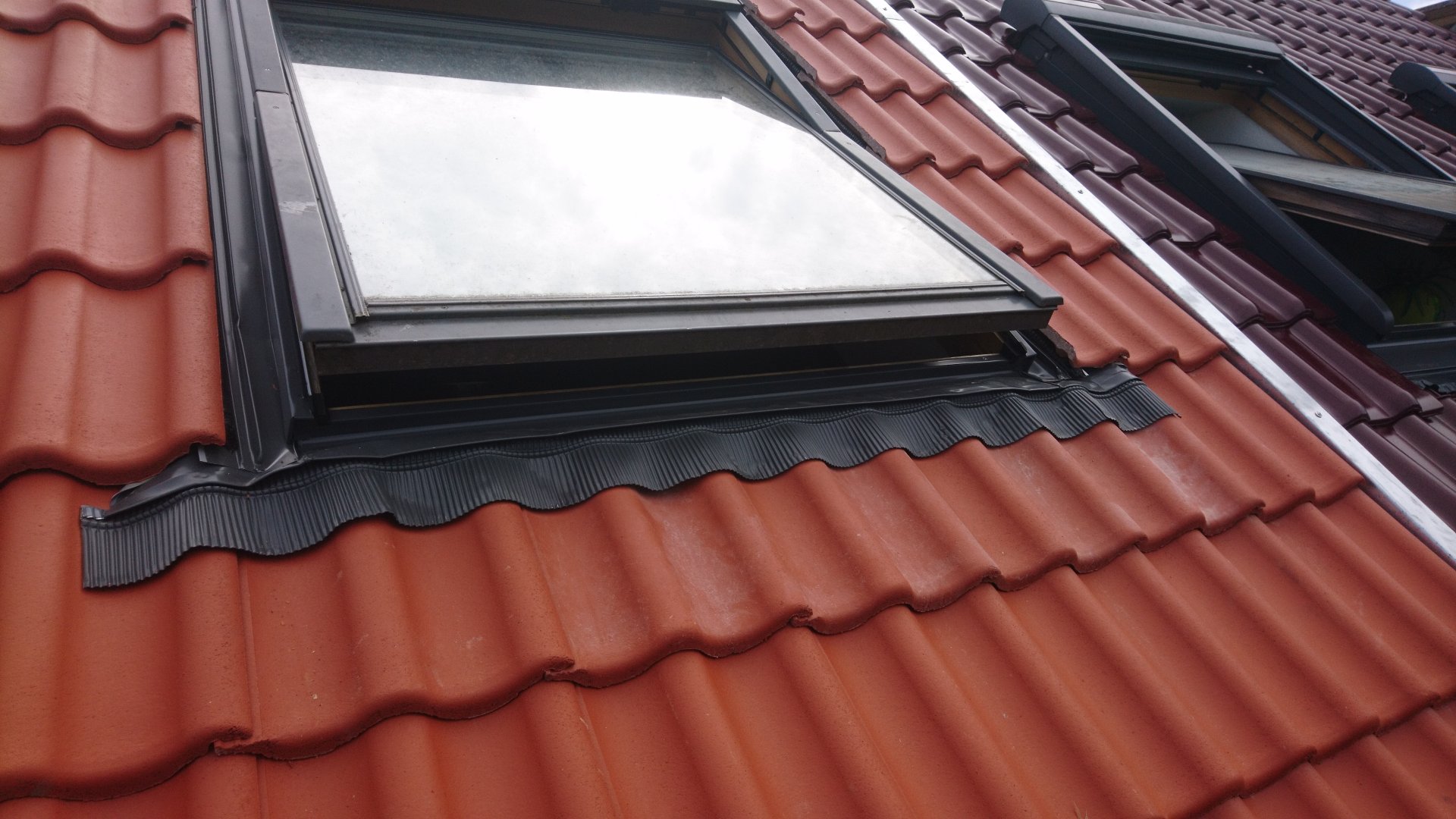

    bei uns wurden das Dach neu gedeckt (die selben Betonsteine wie vorher). Die Dachfenster blieben drin. Nun stellen wir fest, dass die erste Ziegelreihe unter den Fenstern offenbar jetzt so dicht am Rahmen ist, dass der Blechlatz unten am Rahmen (ich kenne leider den Fachbegriff nicht) gar kein Gefälle mehr hat. Teilweise hat er sogar ein negatives Gefälle, dh. bei Regen läuft das Wasser nicht ab, sondern sammelt sich in der entstandenen Blechmulde (siehe Foto). Er wurde offenbar stark nach oben gedrückt, damit die Ziegel drunter passen.
    Vorher war das auch nicht so, da sah das alles super aus. Ich kann mir nicht vorstellen, dass das so okay ist, oder?
    Viele Dank + Gruß

    Die hatten auch nur Feierabendbier im Kopf ... vielleicht noch vom Vortag. Antanzen lassen, neu machen.

    Wissen Sie, wie die Dachdecker das hätten machen müssen, damit das Blech nicht so hochgedrückt wird? Ich vermutet ja, man müsste die Ziegel der ersten Reihe unter dem Fenster im oberen Bereich kürzen (vielleicht eine zusätzliche Latte anbringen, damit man sie immer noch festschrauben kann). Dann müsste sich ja von ganz alleine ein flacherer Winkel ergeben und diese Blechschürze würde den dann entstandenen Spalt ja trotzdem mit abdecken.

    Vermutung: Es gab vorher keine Konterlattung, jetzt aber ja?
    Wenn man die Fenster weiterhin verwenden will, müssen die angehoben eingebaut werden.

    Es gab auch schon vorher eine Konterlattung. Die gesamte Lattung + Unterspannbahn wurde ausgetauscht. Ich glaube bei einem der beiden Lattungen musste ein etwas dickere Variante verbaut werden. ich habe oben noch mal ein zusätzliches Bild hochgeladen, damit man die Situation noch etwas besser sehen kann

    Fenster aus und Einbau gespart ist das Problem.
    Und der Dachdeckerchef der sich auf sowas einläss.
    Die Gessellen oder Helfer vor Ort können nichts dafür.

    Das Angebot, dem wir zugestimmt hatten, sah einen Ausbau der Dachfenster vor, vor Ort hieß es dann vom Bauleiter, sie werden sie nicht rausnehmen, es wäre etwas mehr Fummelarbeit mit den Unterspannbahnen, aber ansonsten kein Problem, da aufgrund der gleichen Dachsteine die Rasterabstände gleich seien. Dass das solche Konsequenzen haben könnte, wussten wir als Laien nicht.
    Ich frage mich jetzt vor allem, kann man das ggf. noch optimieren, oder muss jetzt inkl. Fensterausbau alles rund um die Fenster neu gemacht werden?

    Das ist alles noch reperabel.
    der Bauleiter wollte wohl husch husch und trotzdem das Geld kassieren wegen "fummel Arbeit "
    Las Sie das Fenster richtig einbauen und du machst die Innenverkleidung neu.

    Ich würde es lassen, stört keinen Wasser läuft auch nicht drunter.

    Wenn man das ordentlich machen will, dann muss das Fenster weiter "raus". Damit verbunden wäre dann, wie es Singlewohnung bereits schrieb, eine neue Innenverkleidung.
    Ist das gewünscht?
    Ansonsten passiert auch bei dem jetzigen Einbau nix.
    Ist bei mir seit 15 Jahren so, da ich die Innenverkleidung nicht neu machen wollte. Da wäre der Flurschaden größer gewesen.

    Danke für die Einschätzung. War mich wichtig zu wissen, ob es ein optisches Problem ist, oder da weiterer Schaden entstehen kann, z.B. Schnee rutscht nicht runter und staut sich auf der waagerechten Fläche (obwohl wir hier oben selten überhaupt Schnee haben ;-). Ich werde jetzt mit dem Dachdecker versuchen, eine Optimierung durch Kürzen oder Wellenkämme abkappen bei den Dachsteinen unter dem Fenster hinzubekommen.

    Das sieht für mich aus, als hätten die Schlümpfe dem Dachfenster eine Fassadenfensterbank untergeschoben, die für das Andengeln an die Dachsteine zu dick ist. So ist das nur unter der wirklichkeitsfremden Bedingung "dicht genug", daß der Regen nie vom Wind abgelenkt würde. Narrenwerk, neu machen !

    So ist es wie bereits oben beschrieben wurde nicht akzeptabel, man kann unter Umständen das Dachfenster sitzen lassen , oder alternativ anheben und dann wenn es einem zusagt mit einer Leiste innen arbeiten ( es muss nicht zwingend die Innen Bekleidung neu.
    Hier bei der Situation sollte man unter Einhaltung der Überdeckung ( Blech /Blei auf Dachstein ) hier augenscheinlich der Dachneigung min. 10 cm , die Dachsteine kürzen und oder die Hochpunkte der Dachsteine leicht abflachen/anschrägen unterhalb der Front Schürze des Dachfensters.
    Dann wird das ganze besser liegen.
