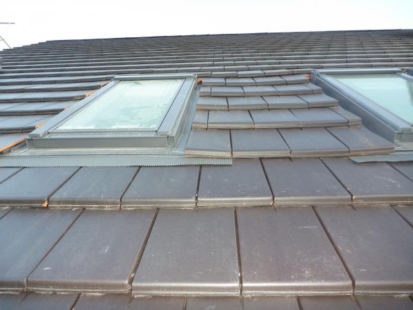

    bin gerade am Hausbauen und das Forum hier hat mir schon viel geholfen, vielen Dank. Jetzt dann mal eine eigene Frage, habe dazu nichts gefunden:
    Nach Einsetzen der Dachfenster erfolgte die Dacheindeckung. An den Dachfenstern bzw. auch an allen anderen Dachauslässen (Kamin, Entlüftung) liegen jetzt aber die Ziegel schief bzw. ansteigend an, siehe Foto (in Echt noch eindrucksvoller).
    Ist das zu einem gewissen Grad normal? Liegt es an dem 'glatten' Ziegel, heißt: fällt hier mehr auf als bei 'normalen' Ziegeln?
    Bin dankbar für Antworten / Einschätzungen.

    Google mal nach "Eindeckrahmen Ziegel für vertieften Einbau".
    Wirklich klar?
    Hast Du das mit beauftragt?

    Es bleibt normal... Auch mit einem anderen Eindeckrahmen. Vorne am Fenster musst du AUF die Ziegel, da hast du dann immer Blech zwischen den Ziegeln liegen und dadurch sperren die an der Stelle. Fällt bei einem ebenen Ziegel halt besonders auf...

    mach einmal ein foto aus der entfernung, z. b. von der straße aus, um zu testen ob man die optische abweichung noch erkennt.

    Schnittkanten nachengobieren ist eine Extraleistung, gehört also nicht dazu. So ein Topf Farbe ist auch richtig teuer, das wird niemand einfach so mitmachen.
    Das Aufstellen der Dachsteine ist leider normal und lässt sich nicht verhindern. Mit Flex und viel Geduld kann man das etwas ausgleichen, völlig eben wird es aber nicht. Gerade bei den flachen glatten Steinen sieht man es besonders, bei einem Hohlfalzziegel fällt es kaum auf

    hallo Gwen,
    ganz ohne "schief" gehts nicht. (Bei untergelegten Seitenblechen)
    Weil das Brustblech (Blech unten) auf die Ziegel muß und durch den Wasserfalz am Seitenblech kommt es zu Sperrungen.
    Wieviel "schief" hängt vom Dachdecker ab, Latten für Seitenblech eingelassen..., Falze der Ziegel bearbeitet...
    Die Fensteranschlüsse auf Deinem Bild sehen ordentlich aus.
    Ob noch was zu verbessern wäre, kann nur vor Ort geklärt werden.
    Baufuchs:
    Vertiefte Seitenbleche bringen hier nichts. Der Wasserfalz neben der Vertiefung bleibt. Am Übergang zum Brustblech muß die Vertiefung "aufgehoben" werden, damit das Seitenblech aufs Brustblech kommt. (Hier bleibt später das Laub hängen)
    Vertiefungen sind eigentlich nur sinnvoll, wenn diese bis in die Dachrinne geführt werden können.
    Engoben werden in die Oberfläche des Ziegels eingebrannt.
    Folglich kann es auf der Baustelle kein Engobieren von Schnittkanten geben.

    Das Thema hatte ich mal mit nem Archi gehabt. Der Kunde wollte ne absolut ebene Fläche haben. Also statt 30*50 haben wir 40*60 genommen. Diese in allen Seitenbereichen mit Hobel vertieft. Den 1ten Ziegel an den Seiten wurde mit der Flex zu leibe gerückt (bin ich kein Freund von). Sah dann eigentlich alles soweit so gut aus.

    in unserem Regelwerk steht ohnehin, dass bei sehr glatten Ziegeln/Dachsteinen 40/60 Latten verwendet werden sollen. Ich schlage ebenfalls vor, die mit der Oberfräse etwas zu verdünnen. Bleibt aber trotzdem noch der Übergang der Seitenteile auf den unteren Ziegel/Dachstein.

    Dass sich das Aufstellen der Ziegel nicht ganz vermeiden lässt, ist auch vor Ort die Aussage. Ob sich der Dachdecker ein bisschen mehr Aufwand hätte machen können um den Effekt abzumildern, bleibt momentan noch fraglich. Die Latten-Größe kriege ich in meiner Holzliste leider nicht raus, muss nachmessen gehen. Und mit ‚Nachengobieren‘ meinte ich natürlich Anpinseln in Engoben-Farbe…
