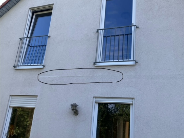

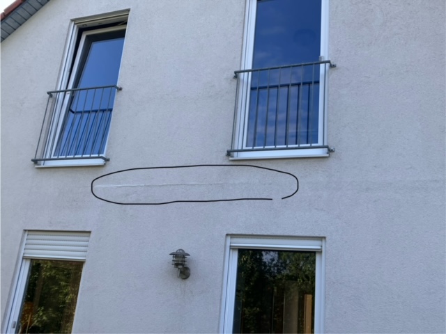

    hallo zusammen,
    ich habe vor einiger Zeit ein Haus gekauft. Das Haus hat so einen Streifen auf der Fassade (siehe Foto). Laut Vorbesiter - "der Aussenputz verrutscht. Ich habe einen Silikonkleber verstrichen. Die Malerfirma nachfragen wie dies zu reparieren ist."
    Ich plane jetzt sowieso die Fassade neu streichen zu lassen. Aber bevor ich eine Firma beauftrage, möchte ich besser verstehen was und wie man hier überhaupt machen kann. Als Laie würde ich sagen - Silikonkleber entfernen, die Lücke verputzen und dann die ganze Fassade streichen? Geht das so einfach ?

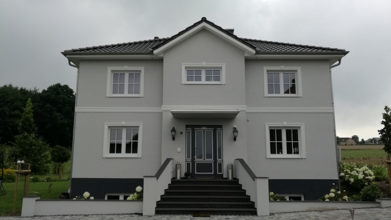

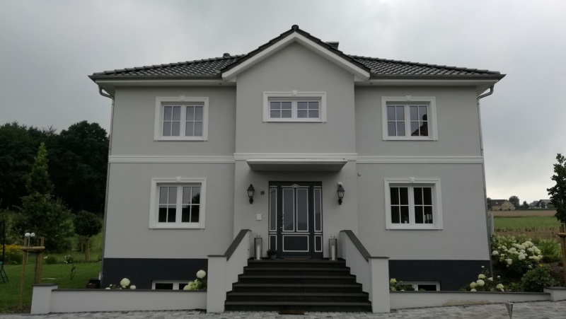

    Ich würde ein Gewebe einspachteln und rund ums Haus optisch ein Gesimsband draus machen. So ähnlich wie beim Foto hier. Wenn Du eh neu verputzt, dann machst Du auch gleich Fensterfaschen und wertest Dein Haus somit optisch richtig auf. IMG_1976.jpeg
