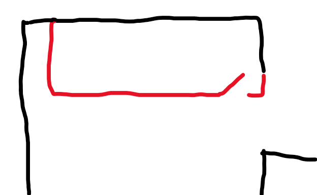

    Nein über Schallschutz haben wir nicht geredet. Schallschutz ist eher nebensächlich. Mir gehts hauptsächlich darum ob das stabil ist und ich bin jetzt ein bischen verwirrt ob das tatsächlich hält. Da soll ja auch eine Tür rein und wenn man die zumacht soll nicht das ganze gedöns wackeln.

    Wie ich lese bist du Trockenbaumeister, wird das wackeln?

    es gibt mit Sicherheit eine Lösung, mach mal eine kleine Skizze wie die Wand verlaufen soll

    Habe eine Skizze mit Note erstellt kann sie aber nicht hochladen

    Ok habs abfototgrafiert....das Rote wäre der Trockenbau

    Das schwarze sind gemauerte Wände, nehm ich mal an
    Daran könnte man in regelmäßigen Abständen sichtbare Kanthölzer (9x9 cm) Befestigen und gegenüber an der GK Wand, das wäre die einfachste und kostengünstige Lösung.
    Übrigens geht m.E. die Türe falsch herum auf
