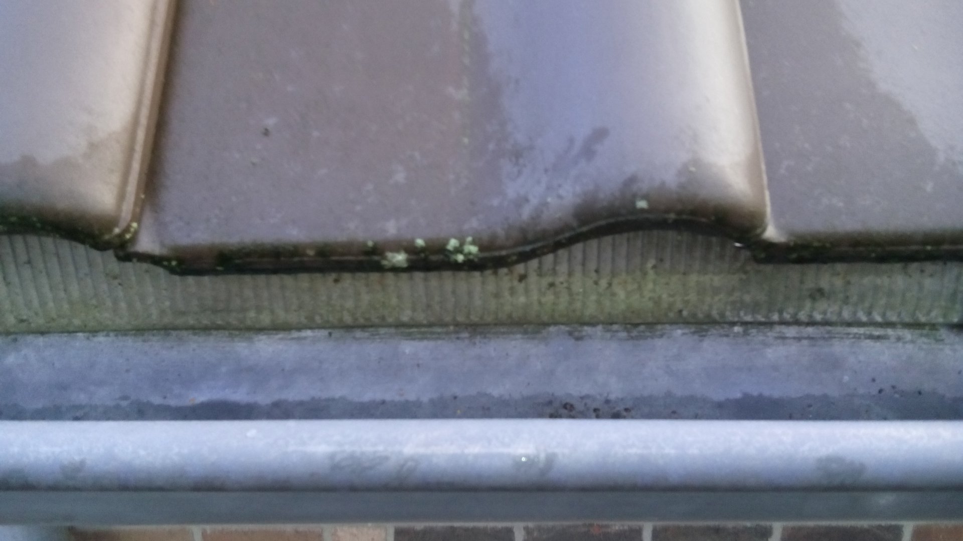

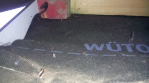

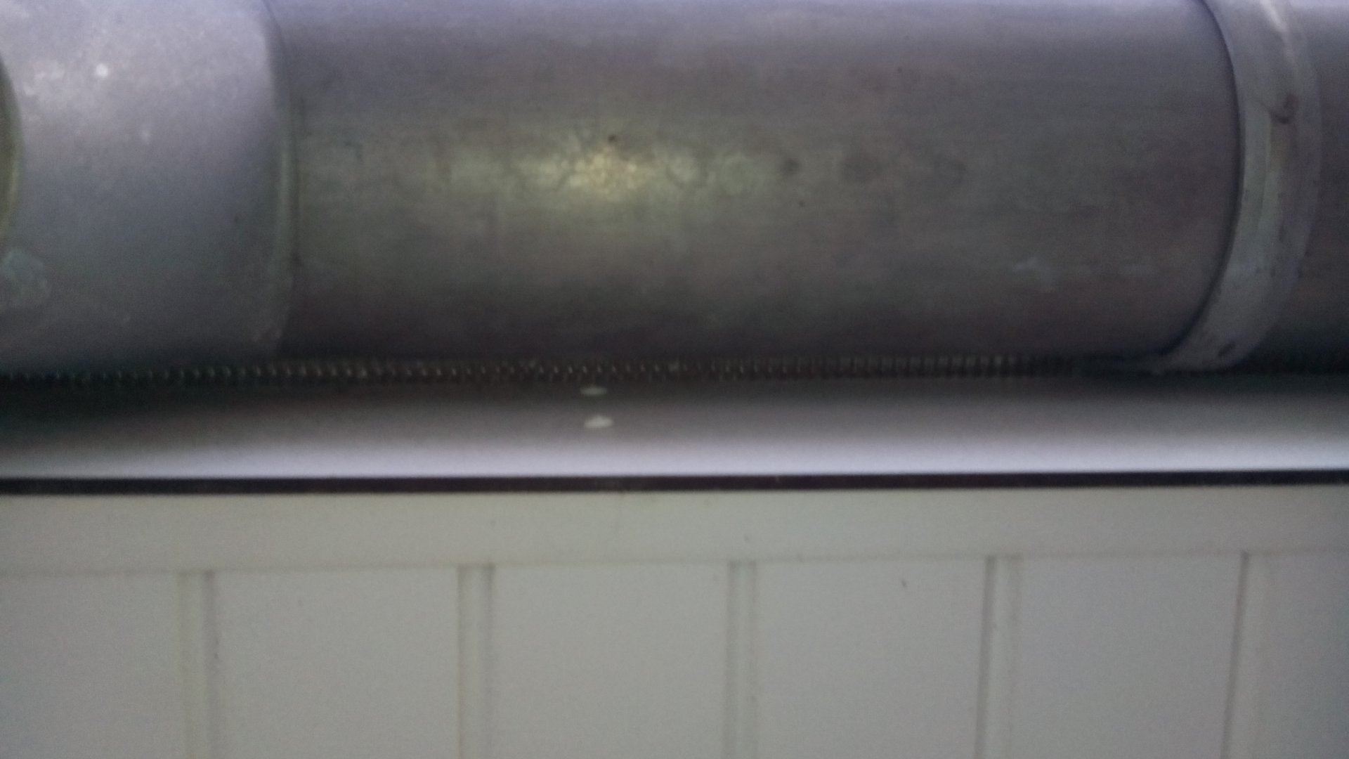

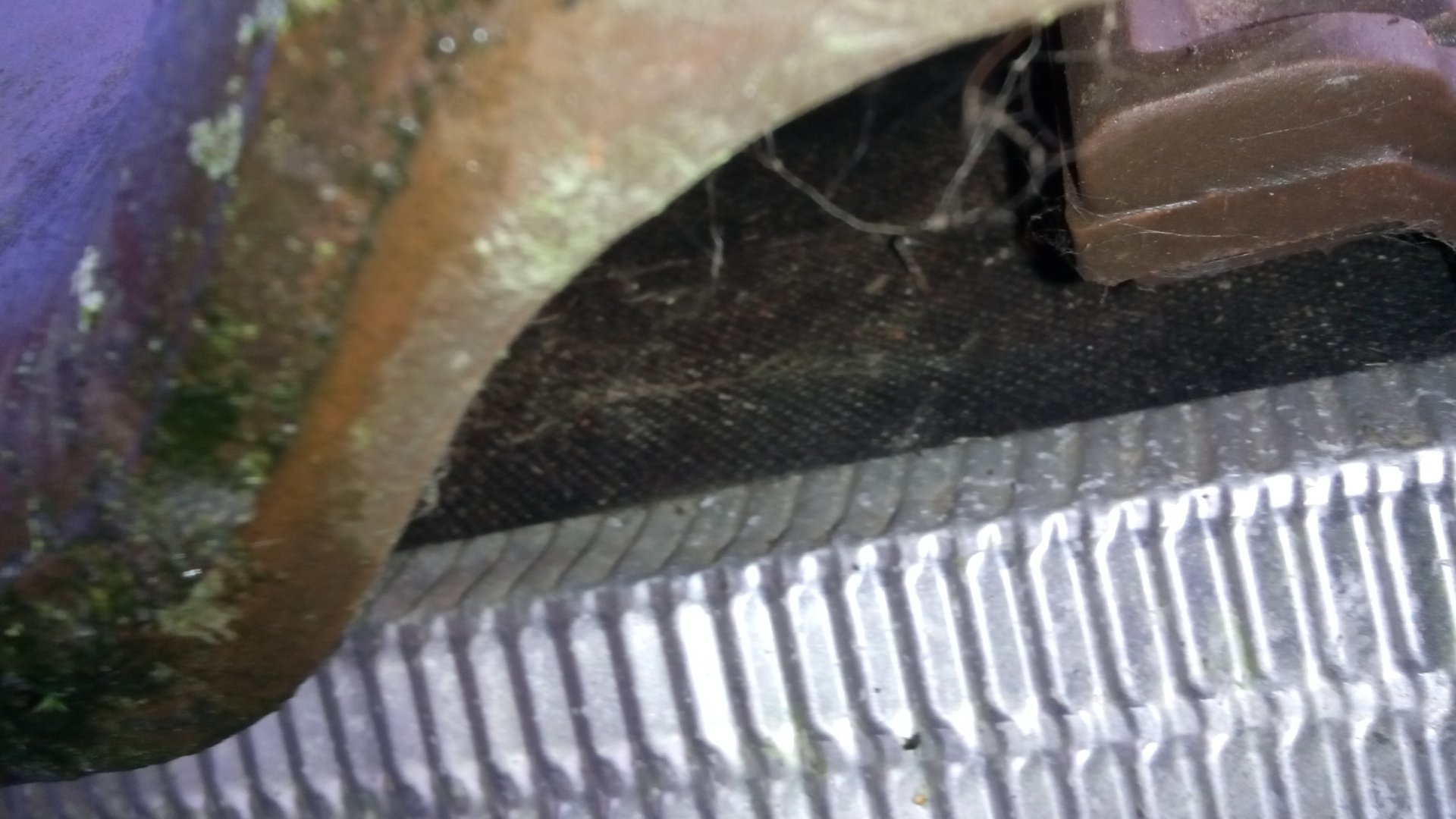

    Ich noch einmal.
    Ich habe ein paar Fotos besorgt. Das ist die unterste Dachziegelreihe an der Traufe. Diese Reihe liegt noch auf einer Konterlattung auf, aber nur im oberen Bereich, wo sie eingehakt sind. Die Unterseite liegt so locker auf dem Ende des Daches auf der Folie. Da kommt ja nicht wirklich viel Luft durch, nur durch die Wölbung des Dachziegels. Ein Luftgitter ist nicht existent. Stattdessen dieses gewölbte Blech ohne Luftdurchlässe. Garantiert diese Konstruktion eine ausreichende Belüftung der Ebene zwischen Dachziegel und Unterspannbahn (unbelüftetes Warmdach)?

  12. #12 Lexmaul, 03.10.2018

    Du hast ein unbelüftetes Warmdach - was willste dann nach Belüftung suchen ;)?
    Bei mir ist auch nix belüftet, allerdings hab ich Holzweichfaserplatten und keine UDB.
