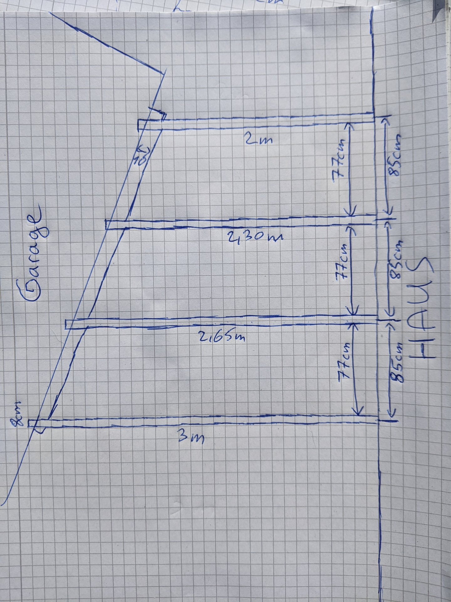

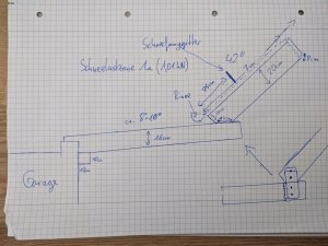

    Hallo liebe Bauexperten,
    Ich möchte gerne zwischen Haus und Garage eine einfache Überdachung bauen. Hierzu möchte ich gerne an den Hausdachsparren von unten mit breiten stabilen Flachblechen jeweils Leimbinderbalken von der Stärke 16x8 zur Garagenwand ziehen und so ausklinken dass ein kurzer Teil über die Garage geht damit das Wasser sauber ablaufen kann. An der Hausseite würde ich die Verbindung jeweils mit vier Schrauben von beiden Seiten verschrauben. Die Längen sind von 2m bis 3m. An Der Garagenwand möchte ich die Balken auf ein 10x10 Balken aufsitzen lassen. Die Sparen haben einen Abstand zueinander von ca. 77cm. Oben drauf soll dann 8 oder 10mm Sicherheitsglas drauf. Gefälle ist ca. 8 Grad. Schneelaszonne ist 1a mit 1,01kN.
    Was meint ihr zur Konstruktion? 8 oder 10mm Glas? Ist das ganze stabil genug?
    Vielen Dank schonmal

    Ich würde die beiden Laschen als U ausführen, dann kannst du die Balken reinlegen, und sie können arbeiten.

    bringt nur für die Montage was, das Holz sollte zum konstruktiven Holzschutz nicht auf dem U aufliegen, da sind die Laschen und unten offen besser..
    Ich würde es mit Laschen machen, aber im unteren Holz nur einen Bolzen, dafür einen M20 o.ä. als Gelenk.
    Allerdings müsste das Dach für abrutschenden Schnee bzw. Schneeverwehung vom Satteldach bemessen werden, insbesondere die Bolzenverbindung. Auch auf Randabstände etc. achten und nur zugelassene Verbindungsmittel nutzen. Wenn das Dach mit Schnee auf ein Auto oder gar Menschen runterfällt wollt ihr da nicht der Versicherung erklären, dass ihr euch selbst ausgedacht habt dass das wohl hält..

    Okay mit Schneefanggitter und Dachneigung <15° (Hast du auf der Skizze deutlich steiler dargestellt) ist keine abrutschende Schneelast anzusetzen. Verwehung auch nicht da Höhensprung < 50cm. In dem Fall kannst du bei Zone 1 sogar mit einer Schneelast von 0,65 kN/m² rechnen. Ich hatte nur die Skizze gesehen, da sah das etwas anders aus.
    Und klar kann man das ausrechnen, dafür gibt es Leute wie mich, da das sogar zu ihrem Beruf gemacht haben..

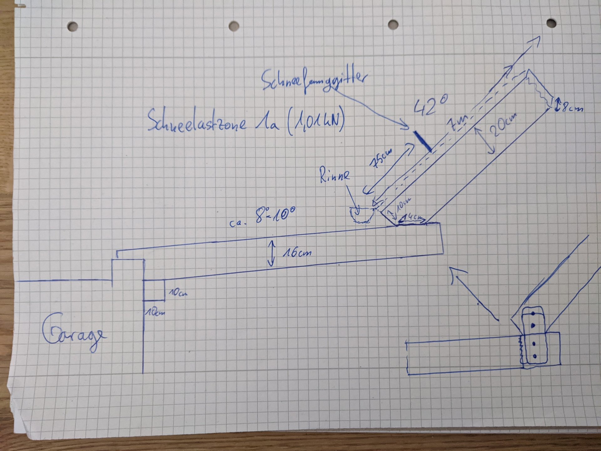

    Hi, danke für die Antwort. Nur dass wir uns wirklich verstehen.
    Das Satteldach wo die Sparren von oben kommen hat eine Neigung von 42° und ist 7 Meter (lang) hoch.
    Das Dach was ich bauen werde, wird eine Neigung von 8-10° haben zu Garage hin.

    Hallo, habe Mal eine neues Bild hinzugefügt damit das noch klarer ist.

    Kann man machen, muss aber auf der Oberseite gekontert werden (Unterlegscheibe + Mutter). Ggf. sollte sogar ein ebenes Auflager für die Scheibe geschaffen werden. Seitliche Verbolzung ist einfacher.
