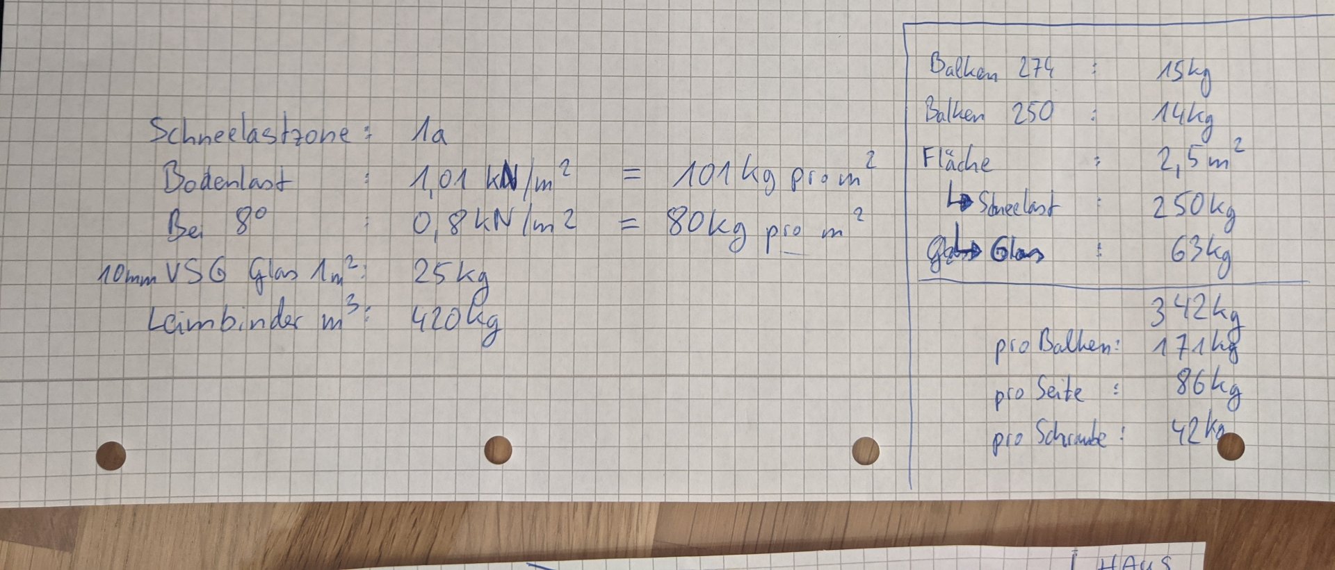

    Habe Mal die Last anhand der längsten zwei Balken berechnet und komme auf 42 kg pro Schraube bei maximaler Schneelast. Das heißt bei Verwendung von zwei Schrauben je Seite und bei Verwendung von zwei Platten je Balken ist hier von maximal 42kg Last pro Alu Platte zu rechnen. Kann man das so grob rechnen um ein Gefühl zu bekommen?

    Es gibt 7075 Alu das eine Zugfestigkeit von über 500N/mm2 hat, also mehr als der gewöhnliche Baustahl....
    Es wird rein aus Kostengründen nicht für statische Zwecke verwendet!
    Die 10er Platte hält 5mal mehr als das 2er Lochblech.
    Tip: lass dir einen Zimmermann kommen, der soll dir die Planung für akzeptables Geld machen und dann kannst du basteln!

    Nein, das sind dann pro Sparen 2 Platten von beiden Seiten mit 4 Gewindestangen M12 von beiden Seiten geschraubt. Zwei an den Sparren, zwei an dem Balken. Bei meiner Lastberechnung muss ich aber das Gewicht auf zwei Schrauben/Gewindestangen verteilen. Deshalb 2. Siehe Skizze.
    Das Haus ist 2 Jahre alt und die Sparen sind nicht verdreht.

    Also, heute einen Freund besucht und zuverlässigerweise ist sein Nachbar ein echter Statiker der seit kurzem in Rente ist. Er hat ihn auf ein Bier eingeladen und ich habe kurz Mal eine Beratung bekommen. Vieles was hier schon geschrieben wurde wusste ich ja schon. Sein Vorschlag und dringende Empfehlung: Holzlaschen von 3,5 cm Dicke und mit geplanten Maßen nehmen und wie schon geplant jeweils zwei von beiden Seiten mit den 4 x M12 Gewindestangen verschrauben. Er sagt dass es am besten sei weil auch einen flexible Verbindung die arbeiten kann. Auch bei Stahl ist das dann zu starr seiner Meinung nach und das Nägeln keine tolle Lösung. Die restlichen Dinge meinte passt.
    Ich werde das tatsächlich nun auch so machen. Er hat mir hierzu noch paar Dinge genannt wegen Abständen der Löcher die ich beachten muss usw. Ich weiß nicht warum ich nicht davor schon drauf gekommen bin Holzlaschen zu nehmen. Optisch wird das wohl auch die schönste Lösung sein.

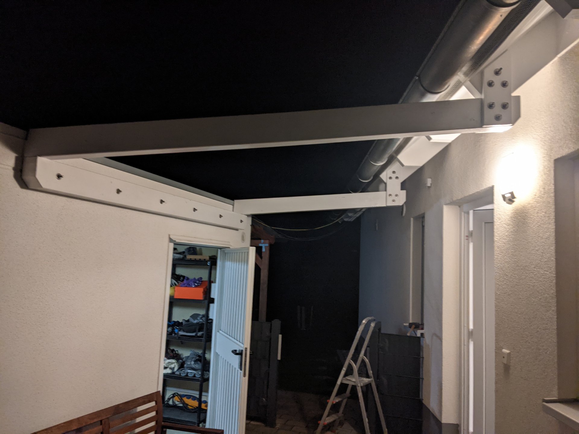

    Hier Mal die ersten zwei Balken. Bin umgestiegen auf überall M12 Edelstahl Gewindestangen. An der Garagenwand geklebt. Die Laschen sind sehr gute Qualität und nicht aus dem Mittelstamm. 2,6 cm dick und 14cm breit.
    Der längste Balken ist jetzt 270, der Dachüberstand geht noch gut drüber. Also bleibt ca. 240 wo Last drauf kommt. Jetzt kommen die Zwei mittleren Balken.
    Was mein ihr bis jetzt?
    Maape838 gefällt das.

    Über die Befestigung an der Garage kann man nichts sagen weil man nicht weis wie tief die Gewindestangen rein gehen. Bei der Befestigung am Dach hast du es aber zu gut gemeint. Da hätten es 4 statt 6 auch getan (vor allem bei M12).

    Wären sogar besser gewesen, da man dann größere Randabstände hätte.

    Zuletzt noch Hutmuttern rauf für chic

    Die Gewindestangen in der Garage sind 9-10cm tief verklebt. 6 Stück auf Gesamtlänge 270.
    Die Randabstände sind soweit eingehalten. Der Statiker meine 3cm min.
  20. #60 gessmaingrun, 17.11.2021
    gessmaingrun
    gessmaingrun
    01.05.2019
    119
    16
    Wegen 6 statt 4 habe ich gedacht dass so das Gewicht auf die breite des Brettes besser verteilt wird. Zwei in der Mitte untereinander würden ja die Mitte des Brettes nur belasten, oder denke ich da falsch? Jetzt ist soweiso zu spät...
