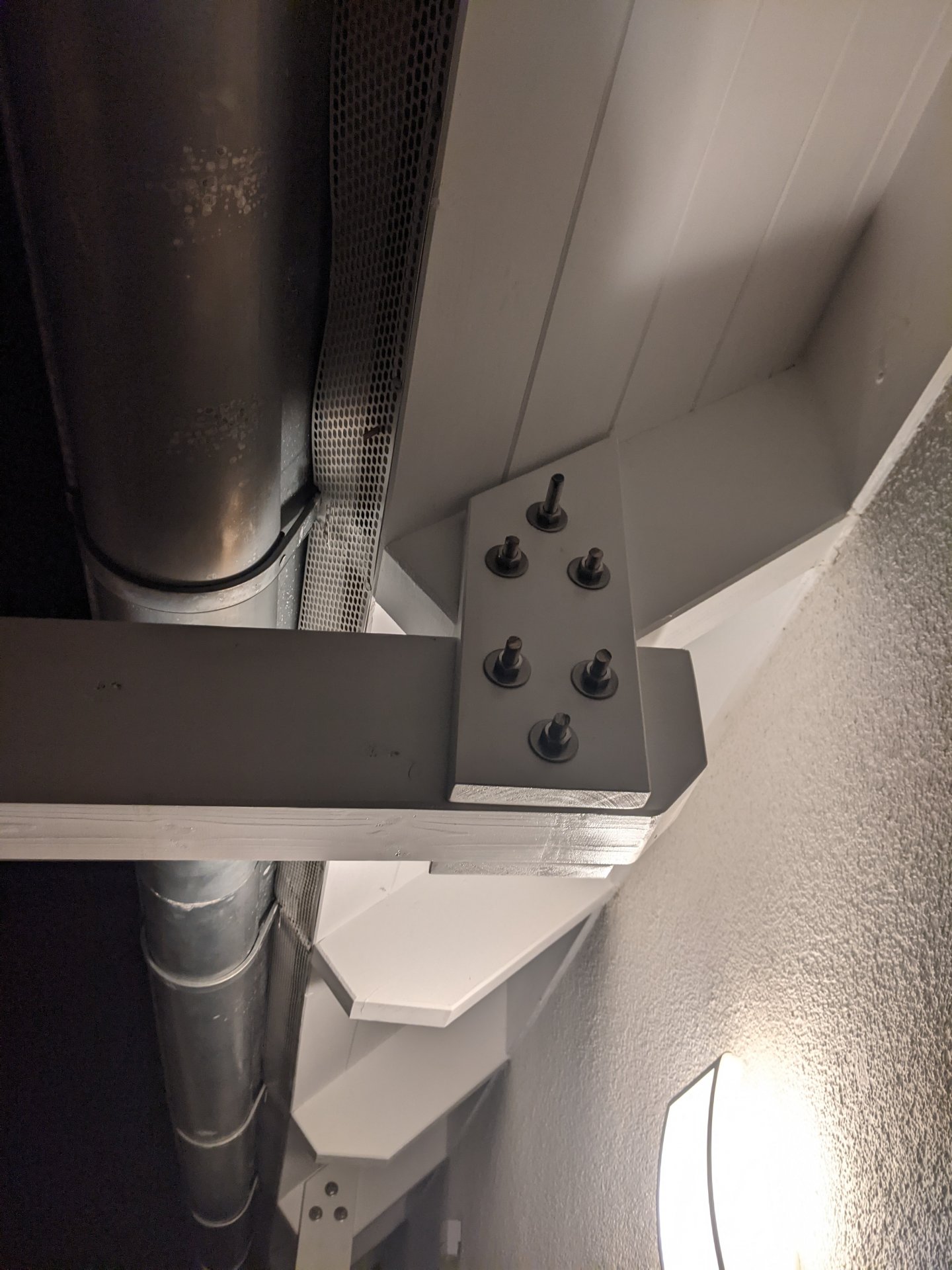

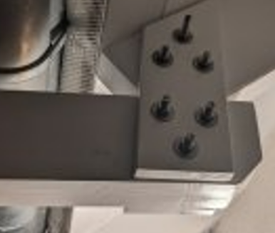

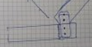

    Hier noch ein Bild von nahem
  2. #62 Gast82596, 17.11.2021
    Zuletzt von einem Moderator bearbeitet: 17.11.2021
    Gast82596
    Gast82596 Gast
    3 cm? das wage sehr stark zu bezweifeln. Desweiteren dürfen Gewindestangen nicht auf Abscheren belastet werden. D. h. Gewindestangen kräftig anziegen, damits über die Reibung funktioniert.

    Dir Schrauben sind gut angezogen. Aber das macht so jetzt eine Stabilen Eindruck oder nicht?

    Naja, ich finde es schon sehr stabil. Aber schlussendlich wäre ich bereit sogar notfalls Stützen runter zu machen. Alle die es gesehen haben, auch der Statiker in Rente meinen das passt!
    In dem Threads ist man da gefühlt pessimistischer.

    Ich würde die Bolzen etwas kürzen und noch ein Holz mit Aussparungen drüber kleben, damit man nix mehr sieht.
    Sieht doch bescheuert aus so ;)

    Gewindestangen(?) oder was auch immer (Foto Andere Seite fehlt) sind wirklich sehr lang.
    Holz drüber kleben ist keine gute Idee, egal wie es Aussieht.
    Schrauben sollten kontrolliert und bei bedarf nachgezogen werden können.
    Mal ehrlich gibt´s wirklich einen Statiker...

    Die Bolzen, also die Gewindestangen die aktuell noch Rauslücken werde ich zur Mutter abflexen. Das mache ich aber am Schluss. Ansonsten finde ich das optisch OK, ich muss die Schrauben nicht verdecken.

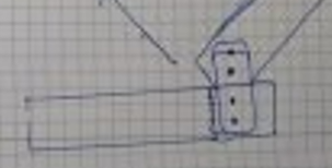

    Wegen den Statiker ... es gibt keinen den ich beauftragt habe. Habe bei einem Bier einem Nachbarn von meinem Kumpel der frisch pensionierter Statiker ist meine Zeichnungen vorgelegt. Von ihm kam dann der Vorschlag ich solle 2,5-3,5 dicke Holz Laschen verwenden. Die 6 Bolzen pro Balken war meine Übertriebenheit. Er sagte auch dass 4 langen. Wenn ich aber unbedingt will kann ich auch 6 nehmen wenn ich ruhiger schlafen kann. Ich solle nur zum Rand mind. 3 cm zum Lock lassen. Ich bin bei fast 4cm.

    Das dem Statiker gezeigt... richtig?
    Das gebaut...
    Oder es gab auf einem Bierdeckel noch einen Andern Entwurf.... :bierchen:

    Genau :D ... ich wollte ja ursprünglich diese Alu Laschen nehmen. Die wären schmäler. Die Holzlaschen habe ich dann breitere nehmen. Aber auch er meinte ich soll kein Alu nehmen. Lieber Holzlaschen eben. Wie gesagt, die einzigste Abweichung sind 6 Gewindestangen statt 4.

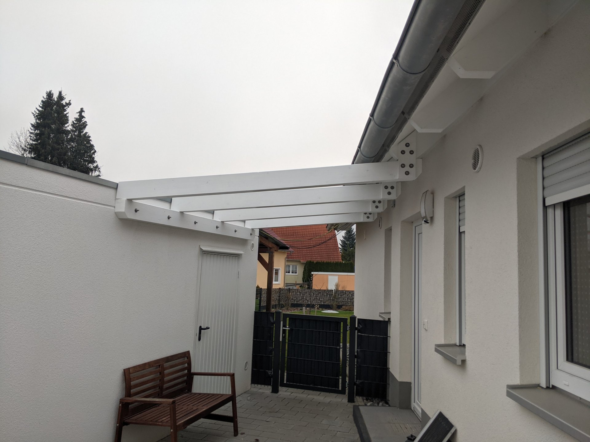

    Hier Mal ein aktueller Stand.
    Jetzt geht's an die Eindeckung. Diese soll Lichtdurchlässig sein, aber ein wenig Sichtschutz bieten. Da habe ich gedacht VSG zu nehmen. Im Grunde hätte ich jetzt gedacht 3 x 10mm VSG nehmen. Wobei die äußeren jeweils 20cm überlappen sollen. Das heißt dass diese vielleicht 2-3 Bohrungen haben müssen um diese entsprechend an den äußeren Balken fixieren zu können. Was meint ihr zu meiner Idee?

    verstehe nur "Bahnhof" Dachte Du hast einen Plan...bevor du Anfängst.

    Du willst das VSG ähnlich wie bei dach Ziegeln aufgeständert und überlappend versetzt montieren ?

    Naja, mein Plan ist das schon vom Anfang an gewesen. Glasdach aus VSG. Ich wollte nur Mal eure Meinung hören. Die Idee das Glas jeweils auf den letzten Balken zu überlappen ist allerdings neu. Ich habe aber gesehen dass man VSG nach Zuschnitt mit Löchern bestellen kann. Das ganze soll schon direkt auf die Balken, keine Aufständerung oder so. Halt normal mit Profilen usw. Wie so eine Terrassenüberdachung halt.

    Und warum, bestellt man dann nicht 3 Scheiben auf maß, und verlegt diese in ein Aluminium Verlegprofil , wie das jeder Terassendachbauer mit Glas und Doppelstegplatten macht? Warum das Rad neu erfinden.

    Ja, genau das will ich ja machen. Sorry, aber ich glaube ich drücke mich missverständlich aus

    Also heute war der Glaser da. Er meint dass man es so machen kann wie von mir vorgeschlagen und er das auch so machen würde ...
    - Es gibt wie geplant drei Gläser für dieses Dach
    - die Äuseren Gläser, und das ist was ich gemeint habe mich aber wohl schlecht ausgedrückt habe, lappen quasi über die zwei äusseren Balken hinaus. Ca. 15-12 cm. Hier werden dann alle 30cm Löcher in die Gläser gemacht um diese auf dem jeweils letzten Balken befestigen zu können. unten drunter ist natürlich eine Aluschiene mit Dichtung usw.
    - Auf den inneren Balken werden die Glässer dann über normale schienen befestigt.
    Ich hoffe ihr wisst wie das gemeint ist. Ich will halt dass das Glas übersteht.
    Ich warte nun auf das Angebot.

    Verstanden Konstruktiver Holzschutz, sehr gut!
