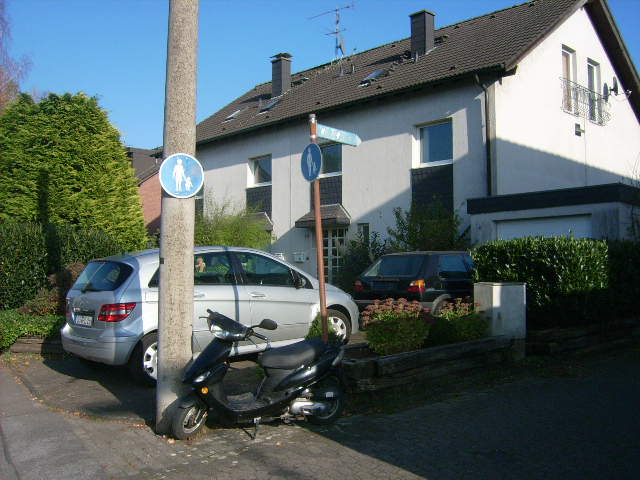

    geht natürlich besser , ich auch.
    aber der TE möchte Baumit Kalkzementputz aufbringen.
    als Oberputz würde ich immer einen mineralischen Putz wählen.
    ich möchte mich nicht mit meiner Meinung aufdrängen aber ich habe vor
    ca.25 Jahren meine beiden Häuser mit dem Mineralputz Münchner Rauputz
    versehen
    Der Putz wurde aufgetragen und recht frisch mit dem Reibebrett senkrecht lediglich
    strukturiert.
    Bis heute weder gestrichen noch sonstig Reinigung erfahren,
    hier mein ehem. Doppelhaus, schau recht oft nach dem rechten..
    (Foto von 2016)
