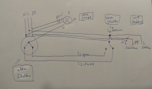

    Im Zuge eines Ausbaus soll eine bereits bestehende einfache Ein Ausschaltung einer Lampe mit einem zusätzlichen Schalter zur Wechselschaltung umgebaut werden. siehe Bild. Ist die Verdrahtung so korrekt?

    Darauf darf dir hier niemand eine Antwort geben. Zu groß ist die Gefahr dass du es dennoch falsch anschließt oder andere Fehler auftreten. Besonders alte Leitungen sollten vor der wieder Inbetriebnahme gründlich geprüft oder ganz ausgetauscht werden.

    So, wie du es gezeichnet und beschriftet hast, solltest du einen Elektriker beauftragen. Ich glaube nicht, dass es bei dir bei bei einer Lampe L1, L2,L3 gibt. Die Schaltung wird sicher nicht mit 3 Phasen betrieben.

    Zeichnerisch ist die Schaltung richtig. Nach der darf die ausführende Elektrofirma arbeiten. Der Facharbeiter versteht das L2 und L3 keine Aussenleiter sind sondern die Adern schwarz und grau in dem zu verlegenden 5x . Wird eine Steckdose angeschlossen wird die Firma auch darauf hinweisen das ein Fehlerstromschutzschalter eingebaut werden muss. Eventuell wird er den LS Schalter gegen einen FI/LS tauschen. Bei Erweiterungen mit Steckdosen ist es verpflichtend immer vor der neu zu errichtenden Steckdose ein FI zu setzten. Deshalb auch nur über den Fachbetrieb. Entsteht aus einem privatem Umbau ein Körperschaden kann der Laie niemanden erklären das jemand tot ist weil er an der Elektroanlage gebastelt hat. Damit will man nicht leben. Von der Firma ein Messprotokoll erstellen lassen!

    FI ist vorhanden. Licht und Steckdosen hängen in diesem Raum an einer Sicherung.
    Danke für die Antworten. Werde das so an den Elektriker weitergeben.
