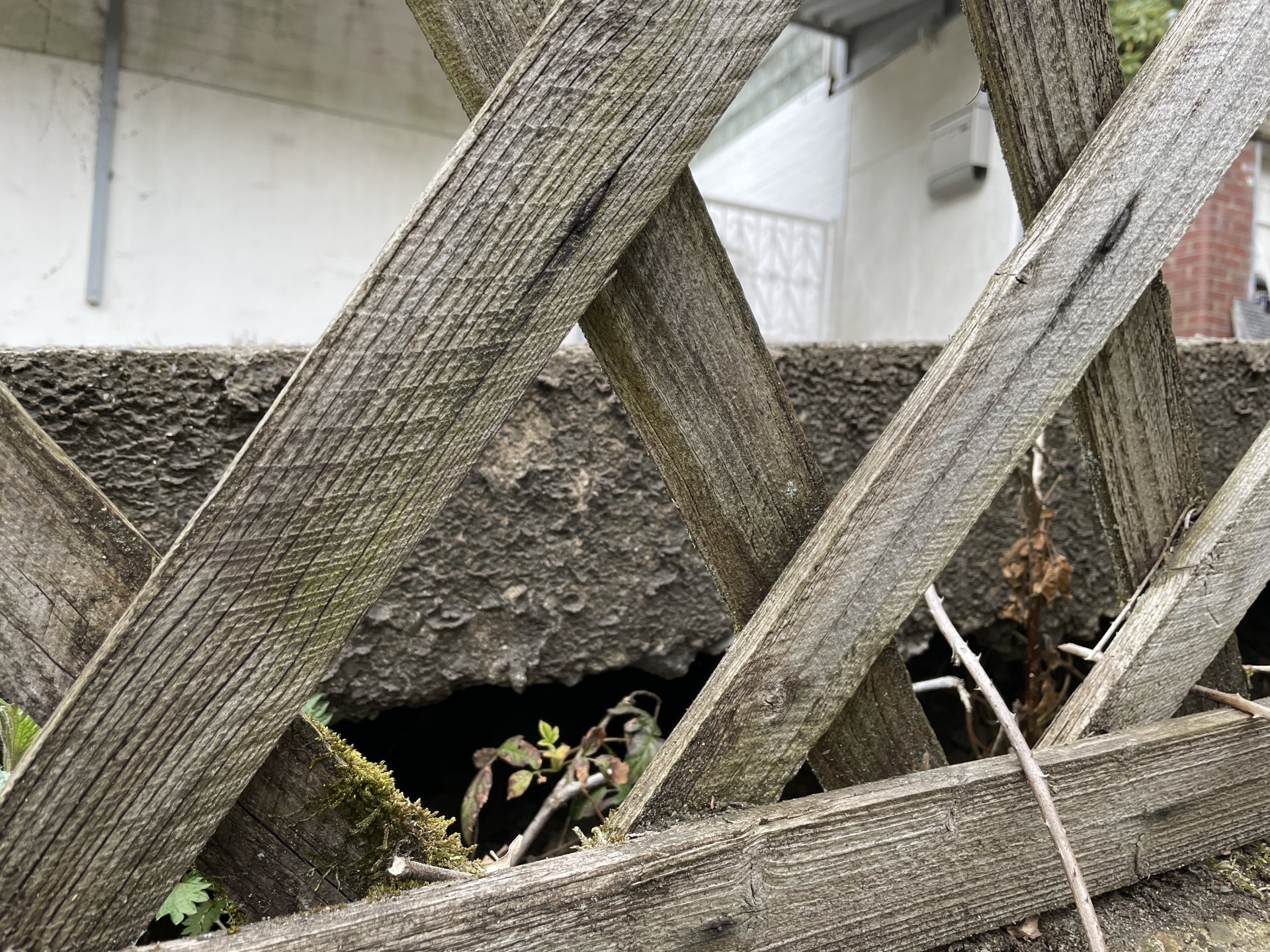

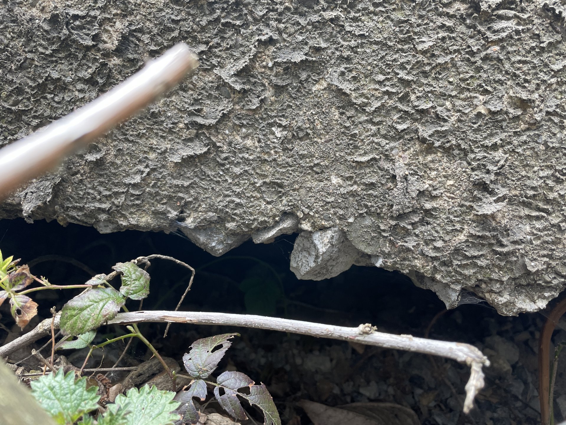

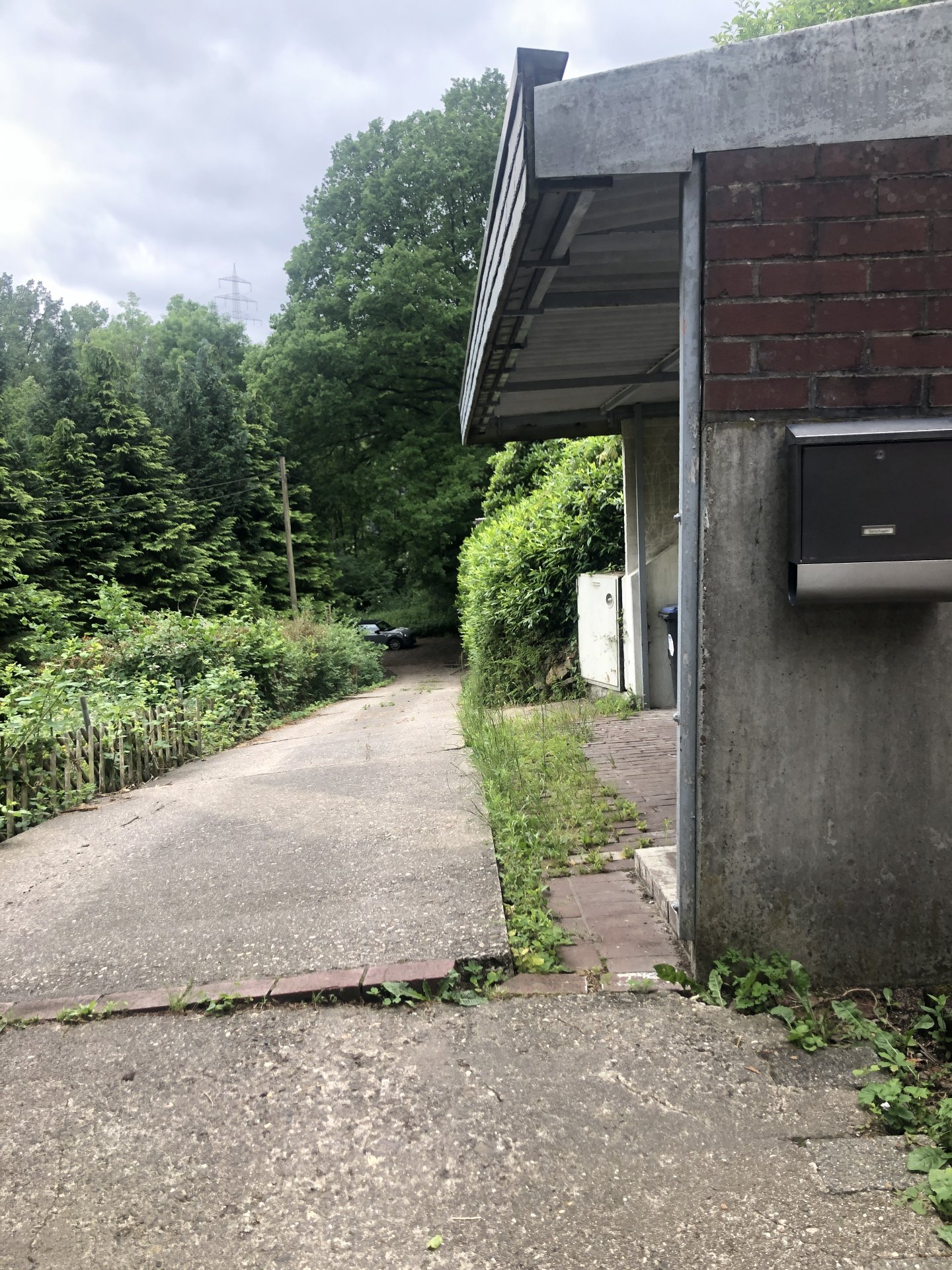

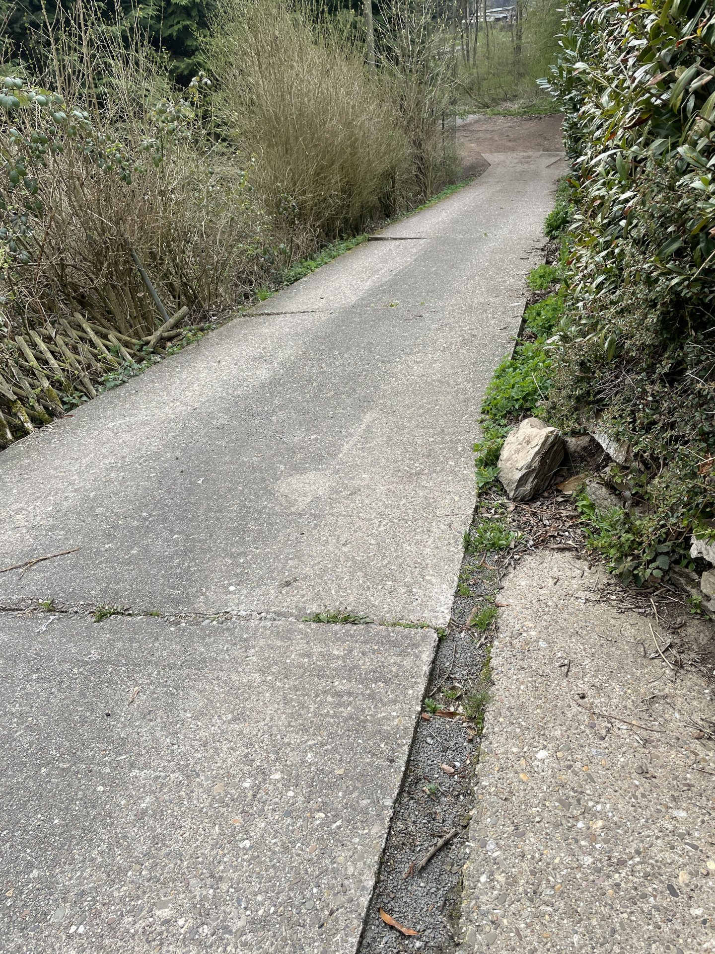

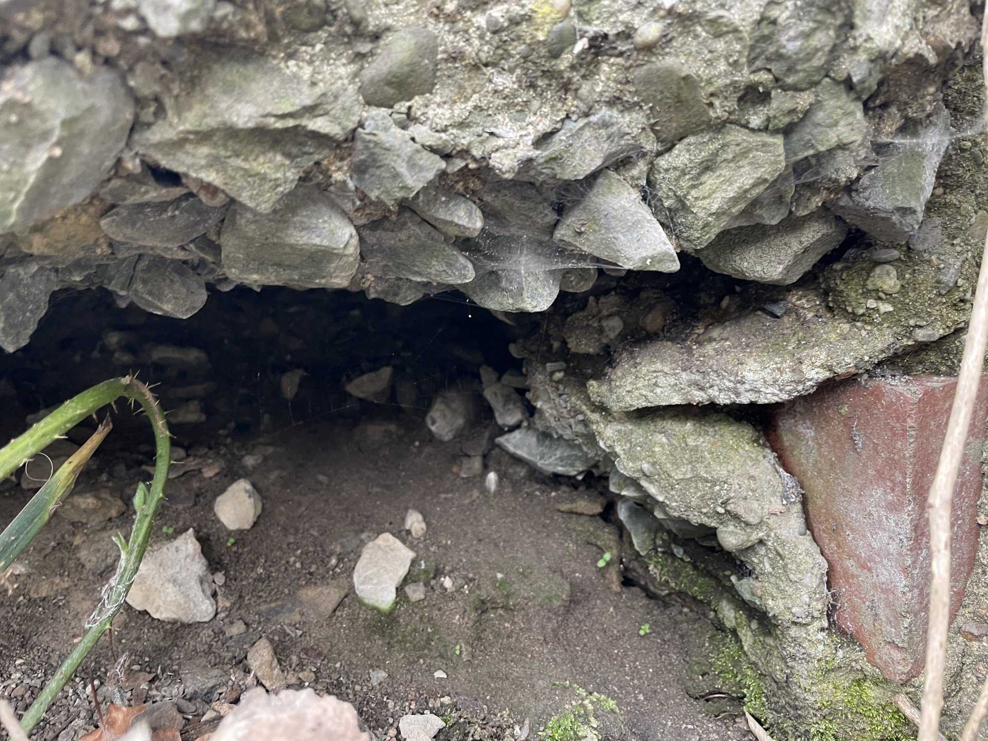

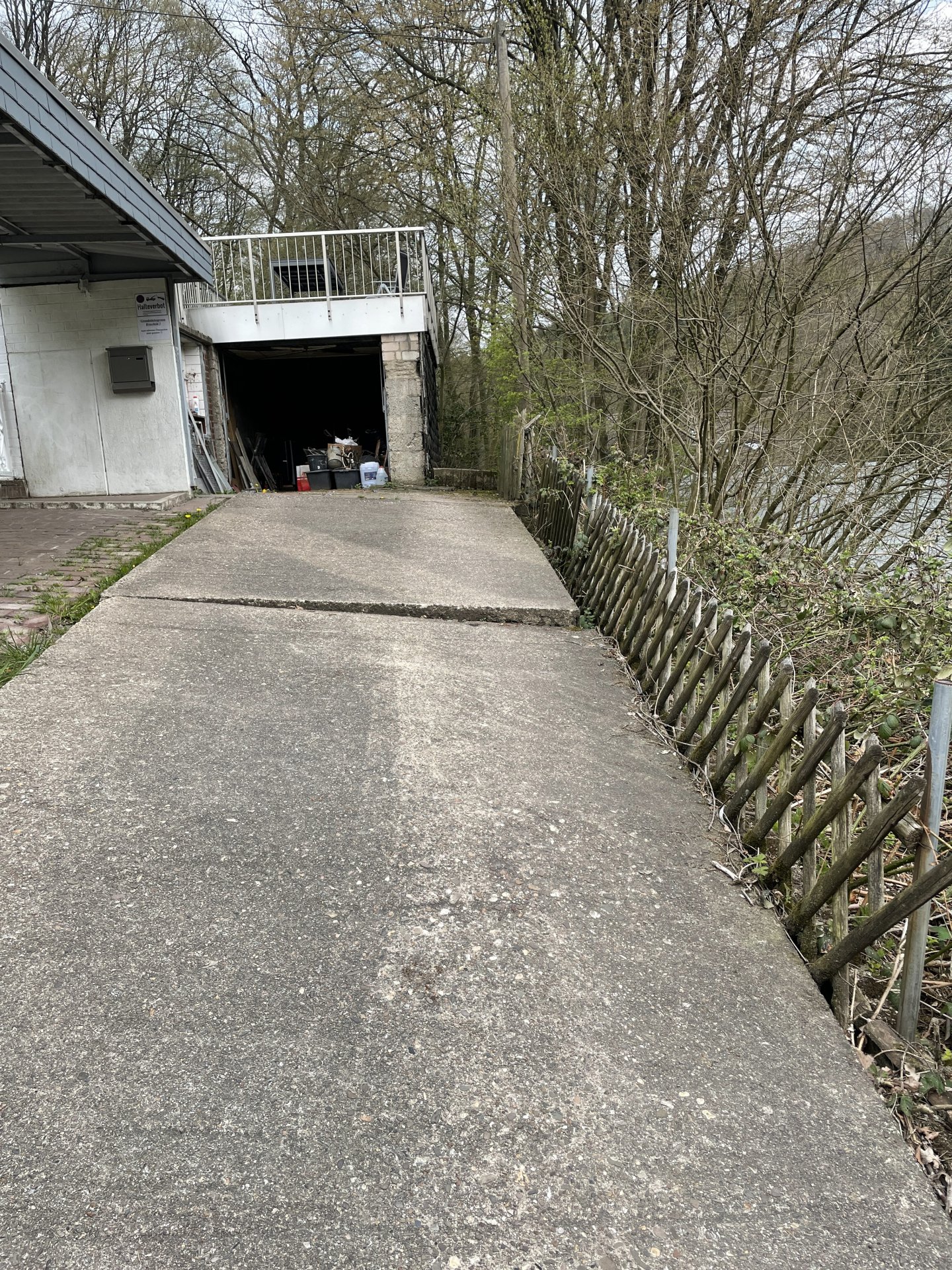

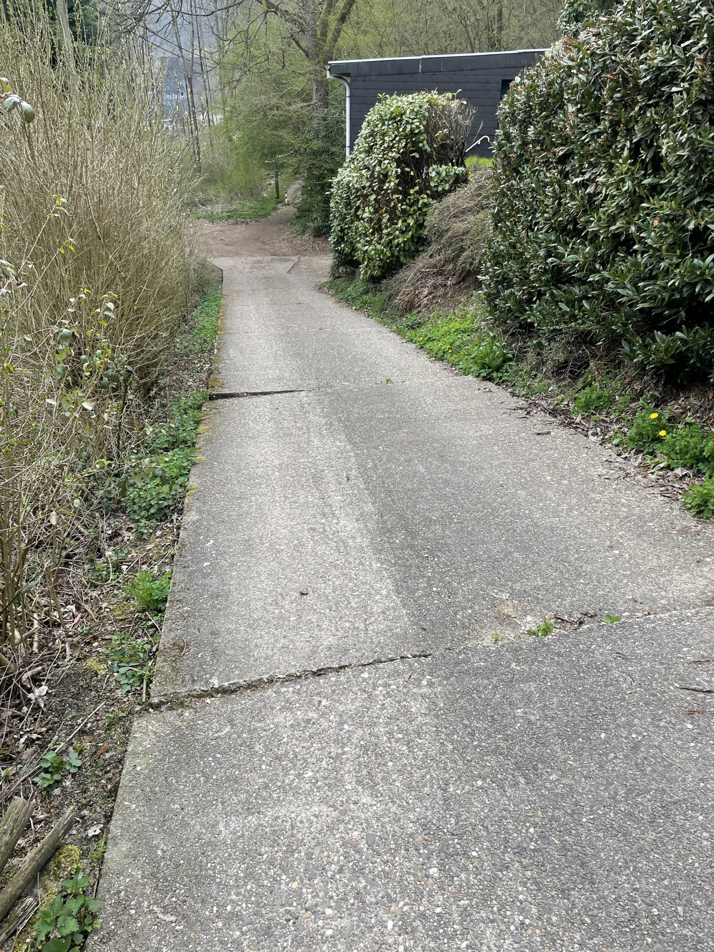

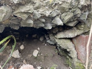

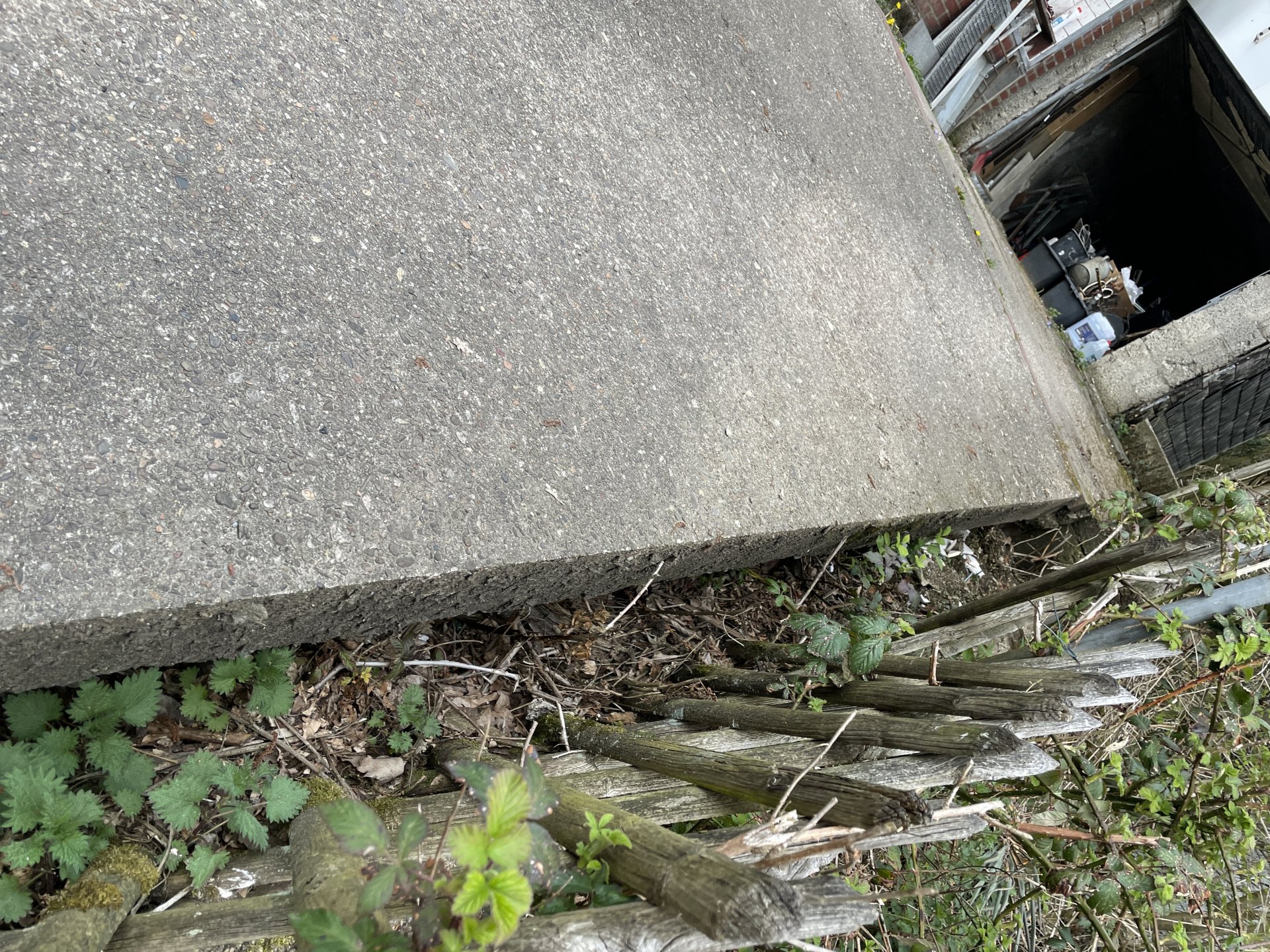

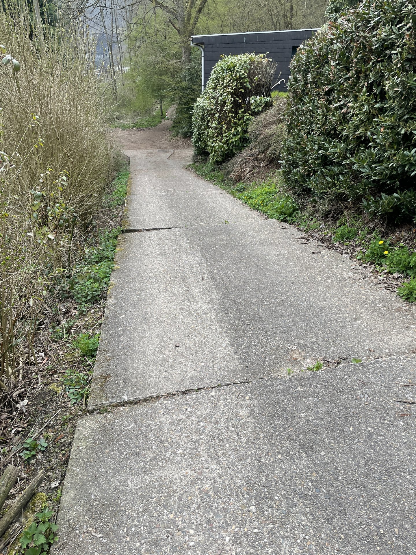

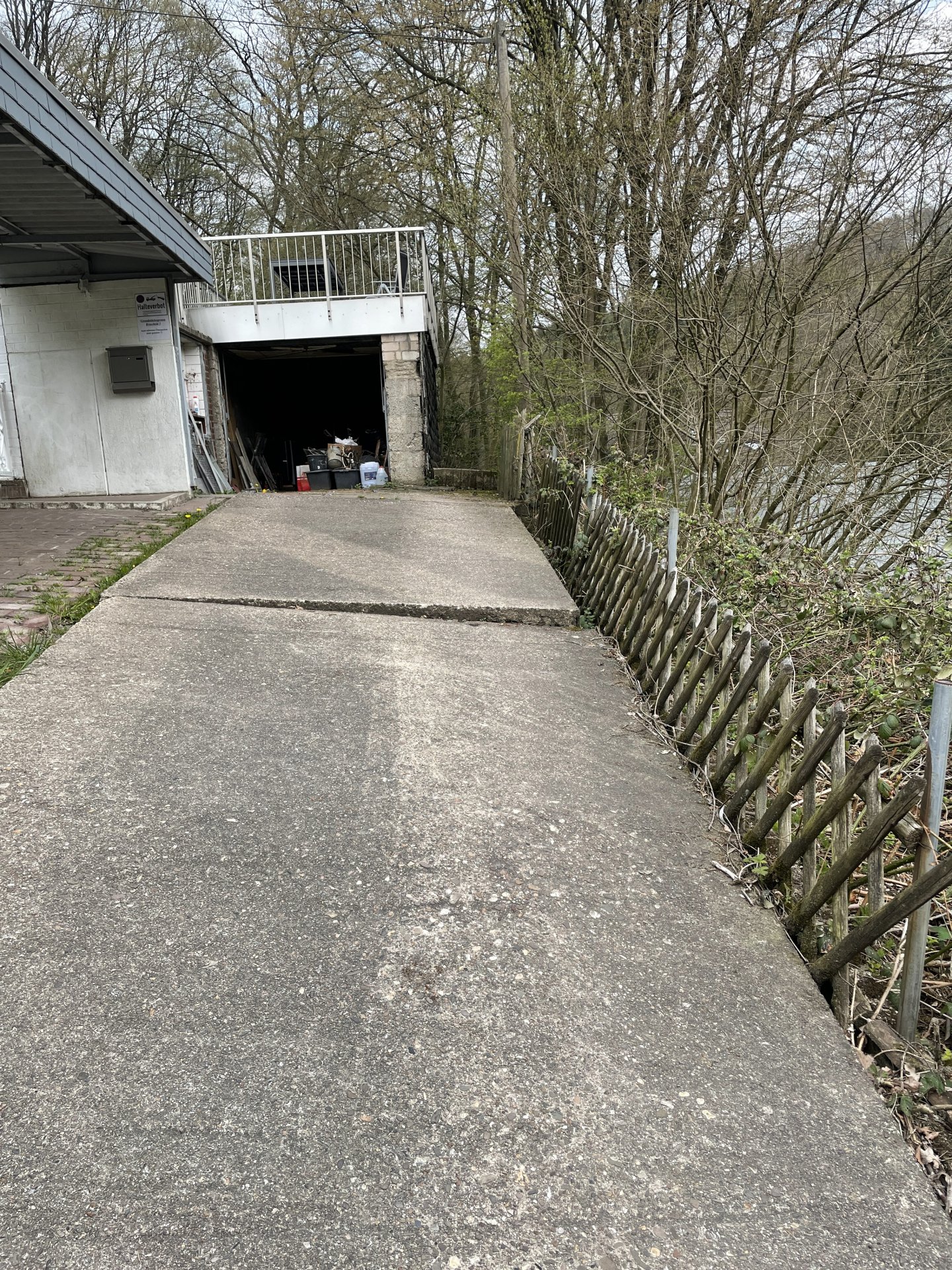

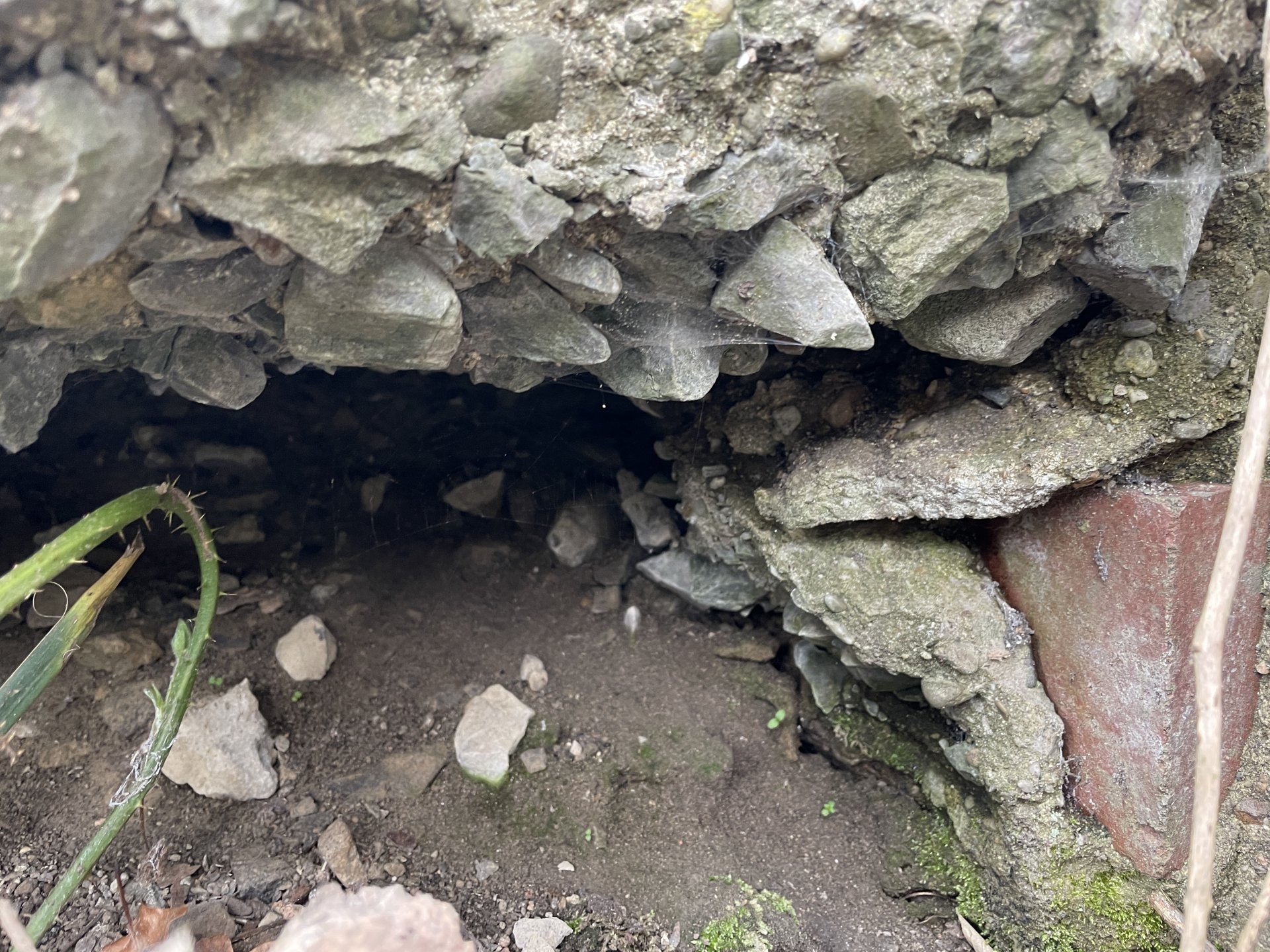

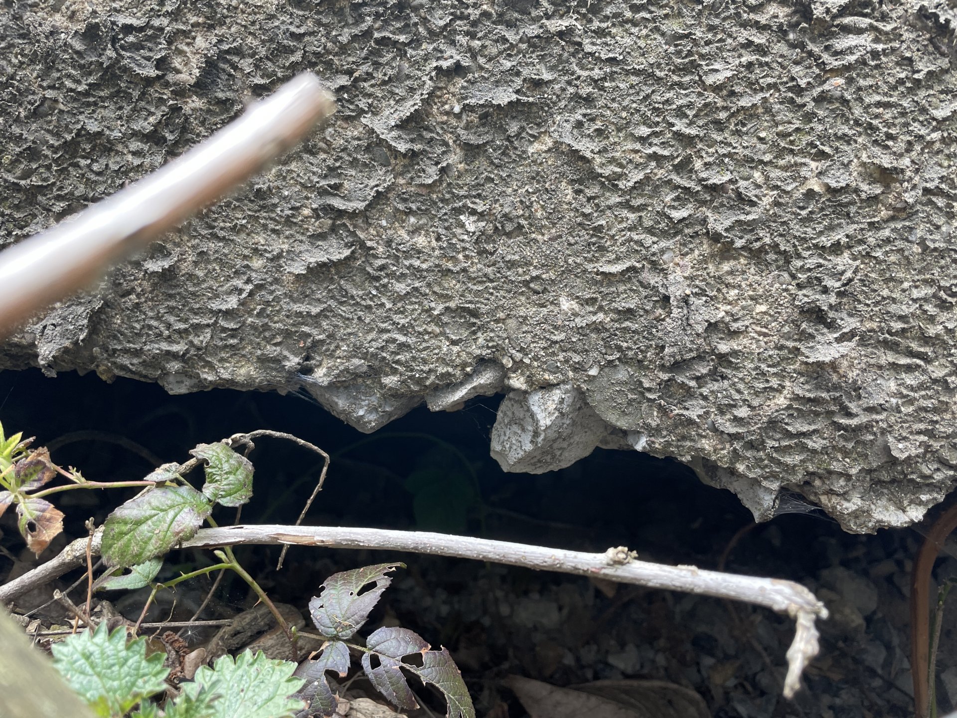

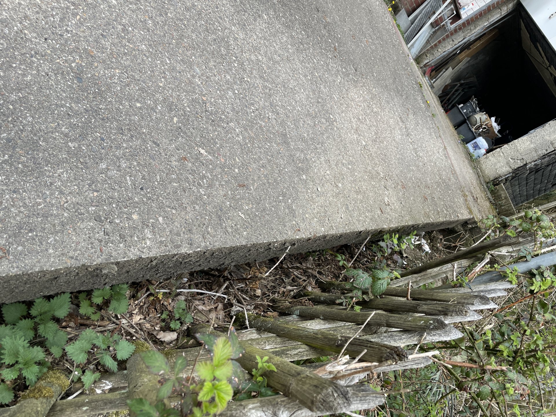

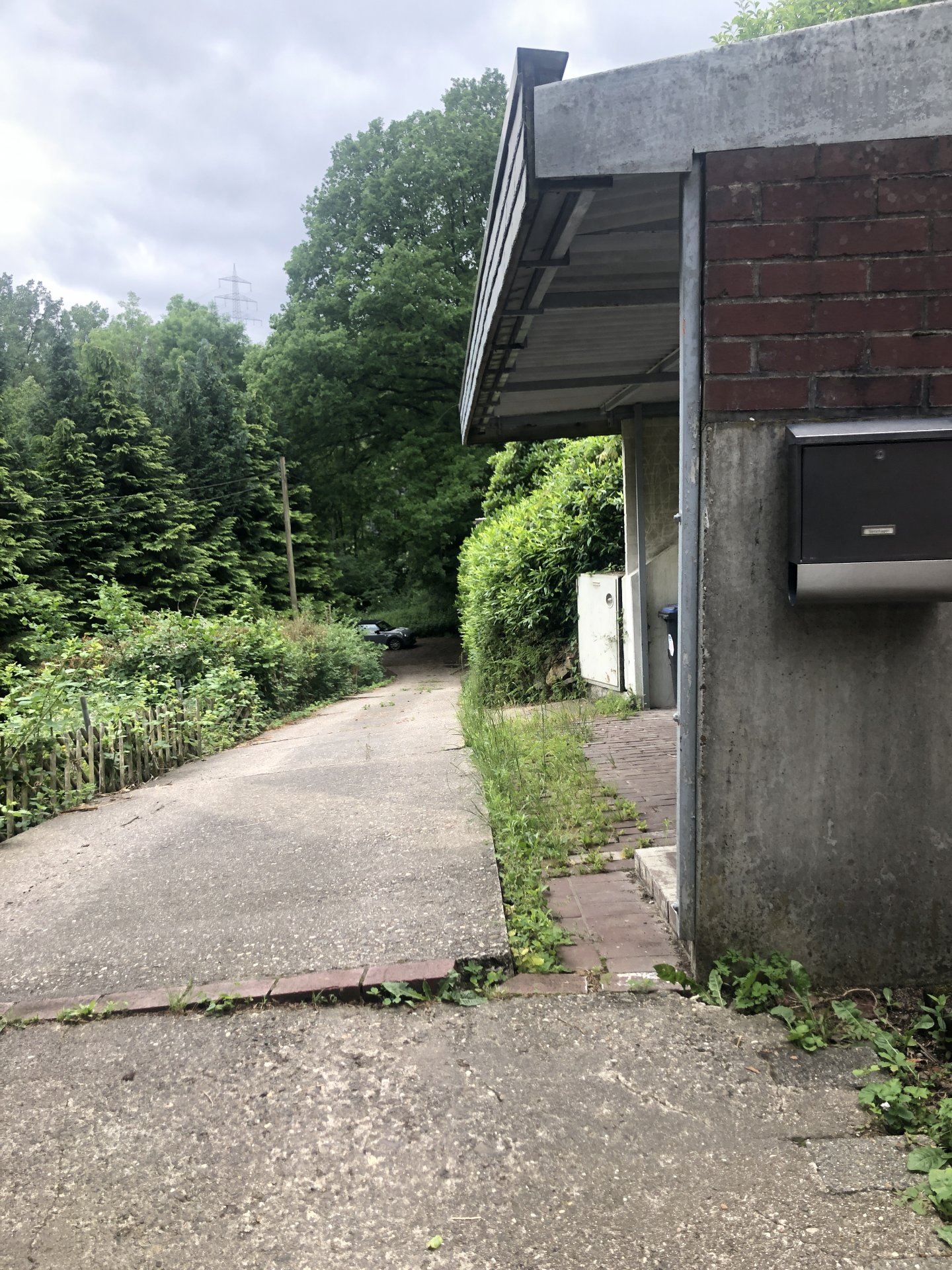

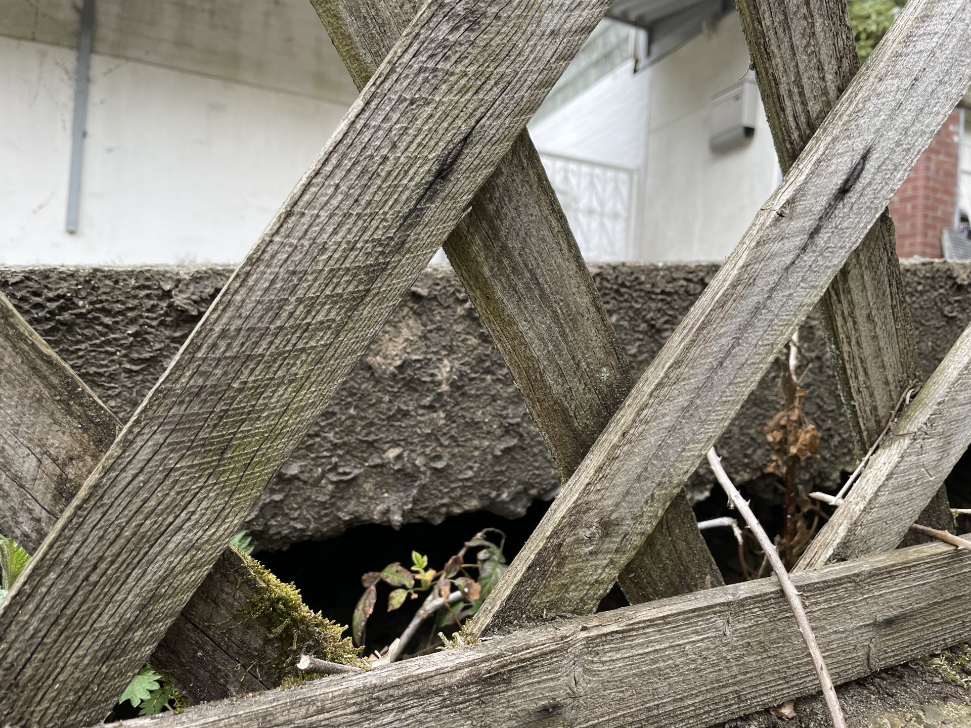

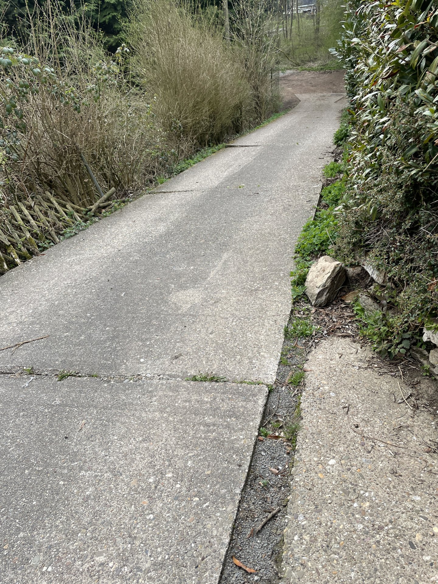

    Wir haben ein Haus mit einer ca. 30m langen Einfahrt / ca. 2,2m breit gekauft. Die Einfahrt ist in 6 Betonplatten unterteilt, die leider alle unterschiedlich hoch stehen und wohl unterspült wurden.
    Ich habe Sorge, dass die Platten sich weiter bewegen und womöglich den rechts daneben befindlichen Hang hinabrutschen. Kann das passieren?
    Auch würde ich gerne wissen, was als Lösung hier angedacht werden kann. Müssen die Platten raus? Muss alles neu gepflastert werden oder kann man dies irgendwie beheben, indem man es anhebt (wie??).

    Im Ausnahmefall schon, im Regelfall werden die aber einfach nur immer schräger, brechen irgendwann, etc… Es sei denn Du wohnst im Ahrtal und es ist gerade Sintflut… Und jetzt sehe ich gerade diesen Fluss auf dem einen Bild, wenn der hoch genug steigt, dann ändert das alles, tut der das manchmal?
    Ich bin mir gerade zu 97% sicher, dass es die günstigste Lösung ist das incl. Hangsicherung neu zu machen, da mit Methoden aus dem Spezialtiefbau ranzugehen ist möglich, aber mE. sehr viel teurer als es neu zu machen. Auch vom Fluss her und so…

    Was für ein schweres Gerät soll denn bitte die Platten aufnehmen und nach Reparatur des Schotterbetts wieder anständig legen? Die dürften jeweils um die 5 t wiegen. Da muss Herbert schon den mittel- bis großen Mobilbagger mitbringen. Und in der engen Auffahrt macht das sogar dem Herbert keinen Spaß, mit den Teilen am Haken zu jonglieren.
    Ver- oder Entsorgung? Bei Letzteren wäre eine Beschädigung zwar ärgerlich, aber mit überschaubarem Aufwand reparabel.
    Nein, das ist keine Pflicht. Du kannst die auch einfach nur rausnehmen (lassen ...). Dann kommt wenigstens die bucklige Verwandschaft nicht so oft vorbei, wenn sie immer durch den Matsch zu deinem Haus hochstiefeln muss.
    Aber Spass beiseite - es gibt durchaus mehrere Möglichkeiten, die Zufahrt zu gestalten. Von wassergebundener Decke über Rasengittersteine, Pflaster bis Asphalt ist da vieles denkbar. Ist nicht zuletzt eine Frage des Geschmacks und des Geldbeutels. Egal für was du dich irgendwann mal entscheidest, in jedem Fall muss die Böschung gesichert werden. Ich sehe neben der Zufahrt einen halb eingestürzten Zaun, ist da die Grundstücksgrenze? Dann solltest du bis der Weg neu gemacht wurde deinen Nachbarn nicht allzusehr ärgern, wenn du während der Arbeiten einen schmalen Streifen jenseits des Zauns nutzen darfst, wird das für den Tiefbauer deutlich einfacher.
