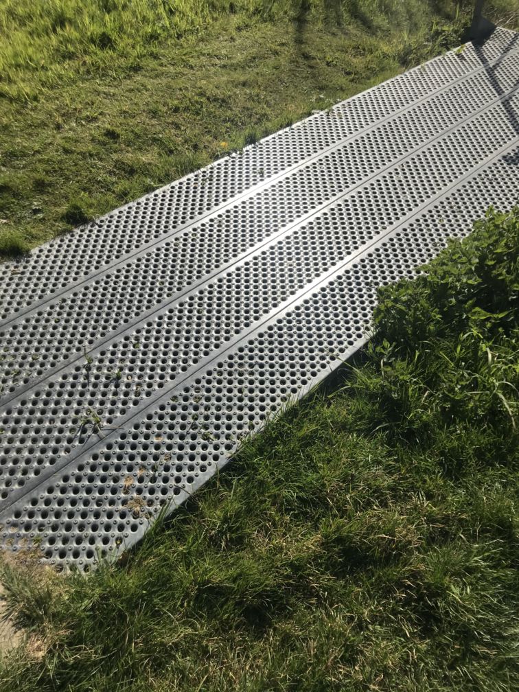

    Hallo zusammen
    Eine Einfahrt (90 Grad Kurve vom Weg bis neben das Haus) und Abstellplatz fürs Auto soll mit einfachen Mitteln errichtet werden, insgesamt etwa 10m*3m (und leicht abhängig).
    Der Rasen ist oft von Nässe durchtränkt, und es verlaufen Abwasserrohre in etwa 20cm Tiefe.
    Wir wollen keine Ausgrabungen, Schotterschicht o.ä.errichten (und die Optik ist uns auch nicht allzu wichtig).
    Obwohl meist Untergrundschichten empfohlen werden, scheint es kein Muss zu sein (vor allem wenn es nicht oft im Jahr befahren wird), und Rasengitter kann man auch so verlegen ?
    Uns scheinen Metallgitter am einfachsten zu sein (schnell etabliert, hohe Traglast), allerdings haben wir dazu kaum Angebote gefunden.
    Wir haben zufällig auch größere Metallgitter entdeckt (s.Foto) dies scheinen ~4m lange stabile Metallgitter zu sein (und das Gras würde nur wenig hindurchwachsen), aber sind ggf eher Spezialanfertigungen (oder wo kann man so etwas kaufen?)
    Bzgl der Abwasserrohre wollen wir trotzdem seitlich davon Betonsteine verlegen und das Gitter (bzw ein zusätzliches Gitter) als Brücke über das Rohr platzieren, sodass beim darüber fahren mit dem Auto durch das Gewicht kein Schaden am Wasserrohr entsteht. Aber ggf werden die Betonsteine mit der Zeit einsickern…? (oder gäbe es eine bessere Lösung?)
    Andere Alternativen sind auch willkommen... danke im Voraus

    also für mich sehen die fast so aus als wären das Auffahrrampen für Hänger oder ähnliches

    Sorry, klingt nach Pfusch ohne Ende. Wieso liegen die Rohre nur 20cm tief? Und jetzt willst Du die überfahren und ne kleine Blechbrücke drüber legen?

    nicht frostsicher . Die gehören unabhängig von der Einfahrt tiefer
    wäre Schotter / Kies keine Option für euch ? Einfach ne Ladung beim kieswerk bestellen, abkippen , verteilen und verdichten fertig

    Mal abgesehen davon, dass das Teil auf dem Bild wie eine Stahl-Gerüstbohle aussieht, ist die Idee, diese zu verwenden totaler Bullshit...

    googel Mobile Baustraße oder Fahrplatten.Gibt da Kunststofffahrplatten. Der letzte Schrei im Landschaftsschutzgebiet.
    P.S.: Das bzgl. 20cm tiefem Kanal geht in die Hose.
