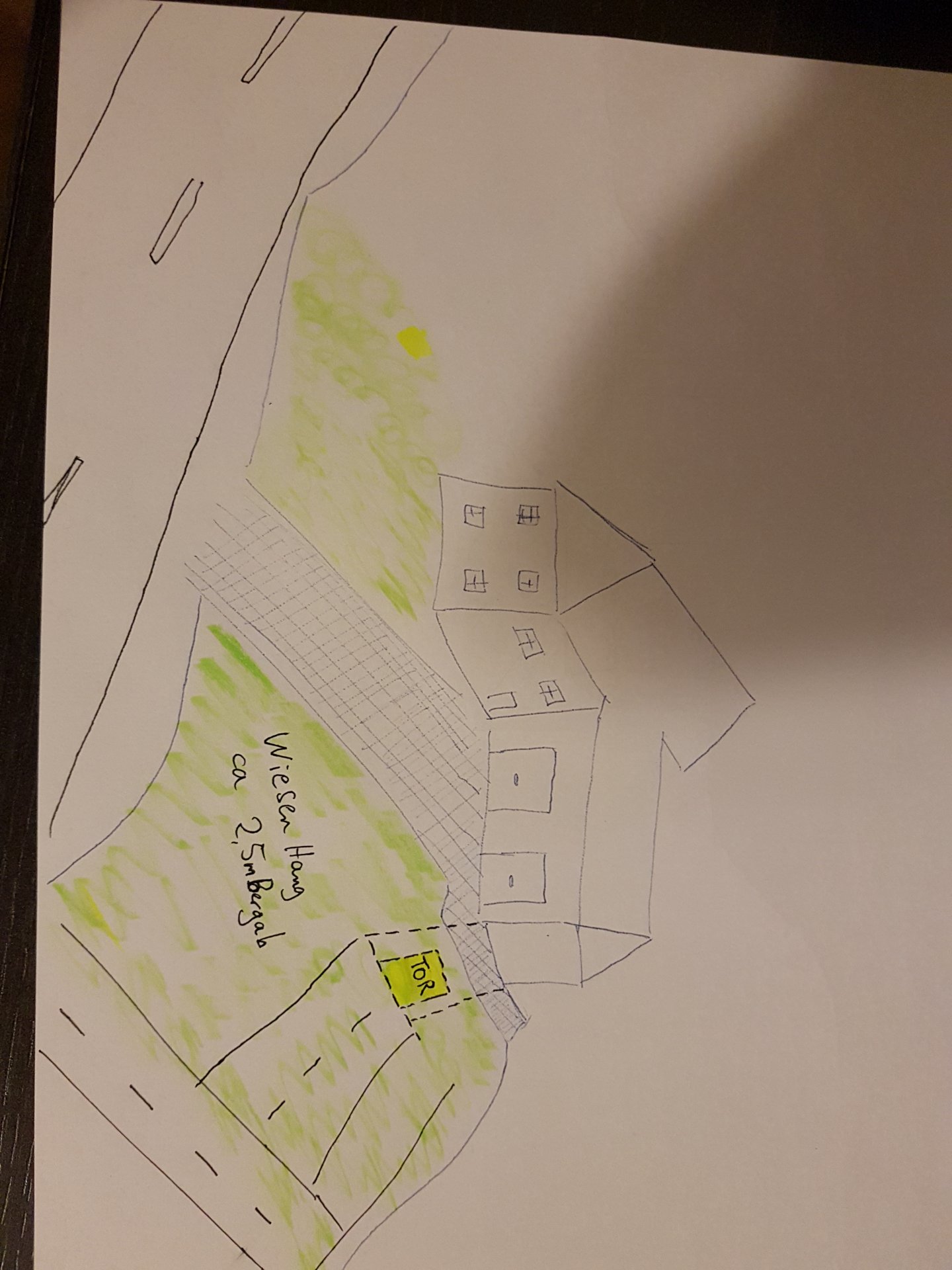

    Servus. Wir haben ein Haus das leicht am Hang steht und auf der "Bergab" Seite aufgefüllt wurde sodass man nicht ebenerdig in den Keller gehen kann. Baujahr ist 1990. Ich will den raum unter der Garage befahrbar machen!
    Ist es möglich im nachhinein da im Keller ein kleines Tor 2m breit reinzumachen? Es ist die Giebelseite und darüber ist die Garage.
    Darunter ist eine kleine werkstatt und die würd ich gern befahrbar haben.
    Natürlich braucht man dafür statiker bauunternehmen ect das ist mir alles klar. Nur bevor ich sowas ins rollen bring würd ich mich zuerst gern erkundigen ob sowas überhaupt grundsätzlich machbar ist Überschaubar.
    Ich werde ein bild anfügen wie ich es meine. Hab das tor eingezeichnet das gemacht werden soll und eine kleine zufahrt. Der hang geht ca 2.50 runter und sackt zum teil auch schon zimlich ab. Das pflaster ist zum beispiel auf der garagengiebelseite schon 5cm tiefer....
    Bitte nicht über genehmigung diskutieren will es nur aus technischer sicht wissen:)
    Wäre es realisierbar?

    Ja es ist machbar und es ist ein Riesenaufwand.
    Stell dich mal auf mind. 20-30 Tausend Euro Kosten ein.
    Und das mit der Werkstatt und "Tiefgarage" ist auch ein Riesen Verwaltungsgedöns, Baugenehmigung, Nutzungsänderung usw.
    Ist fraglich ob das überhaupt genehmigt wird.

    Das hab ich befürchtet, kannst du bisserl beschreiben in wie weit das ein Riesen Aufwand wird?
    Der hang muss halt abgegraben werden, und links und rechts eine mauer damit der hang seitlich nicht reinrutscht in die neue einfahrt.
    Dann ein ca 2x2 groser Durchbruch. Das dürfte wohl das gröste problem sein wegem dem sturz und da es ja eine tragende mauer ist.
    Wie gesagt genehmigung wäre nicht das problem das hätt ich schon geklärt.

    Also ich hab das so gemeint, wenn du jetzt eine Baufirma von A-Z beauftragst.
    Wenn du mit ein paar Spezln da selber Hand anlegst ist es was anderes.
    Aber wie gesagt, Werkstattnutzung usw. ist vielleicht kein Problem sollte aber auf jeden Fall mit dem Amt geklärt sein.
