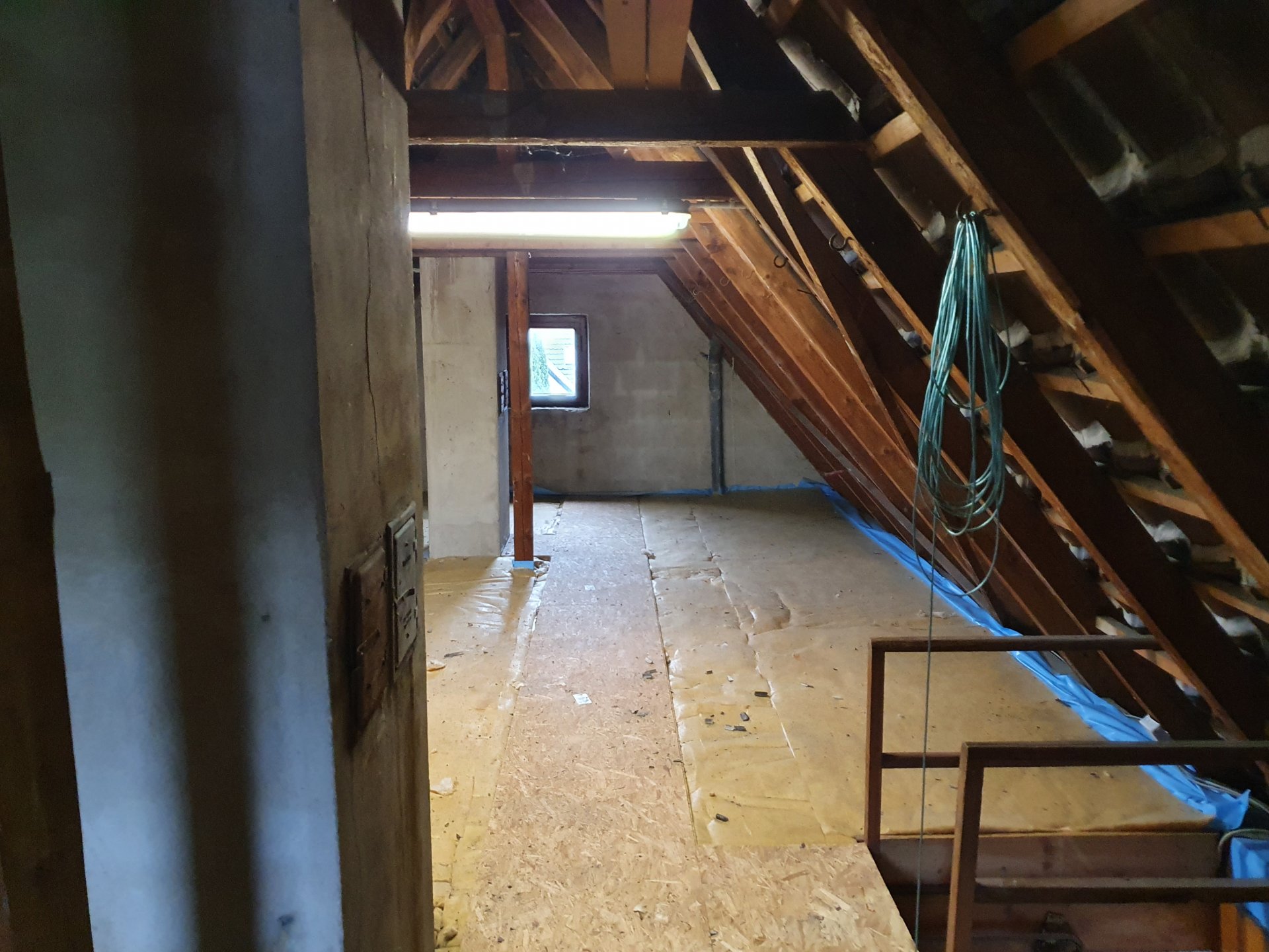

    Vielen Dank für die Antwort.
    Also die oberste Geschossdecke zwischen Obergeschoss und Dachboden ist gedämmt. Der Dachboden selbst ist in diesem Zustand nicht ausbaufähig, Da die Dämmung über den gesamten Dachboden verteilt ist. Ich hoffe dass kann man auf dem Foto sehen.
    Die Gasheizung wurde neu gemacht. Sind wir verpflichtet, eine fast neuwertige Heizung wieder auszutauschen?
    Ob die Heizungsrohre durchgängig gedämmt sind, kann ich leider nicht sagen.
    Den Dachboden selbst wollen wir ohnehin nicht benutzen, da das Haus groß genug ist.

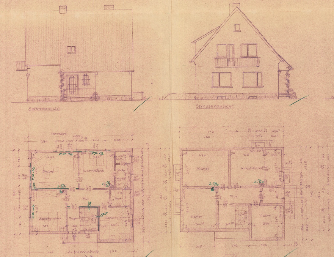

    Hallo, danke für die Antworten. Das Haus wurde 1960 in Massivbauweise errichtet. Ich glaube sogar 2-schalig, anbei die Baubeschreibung.
