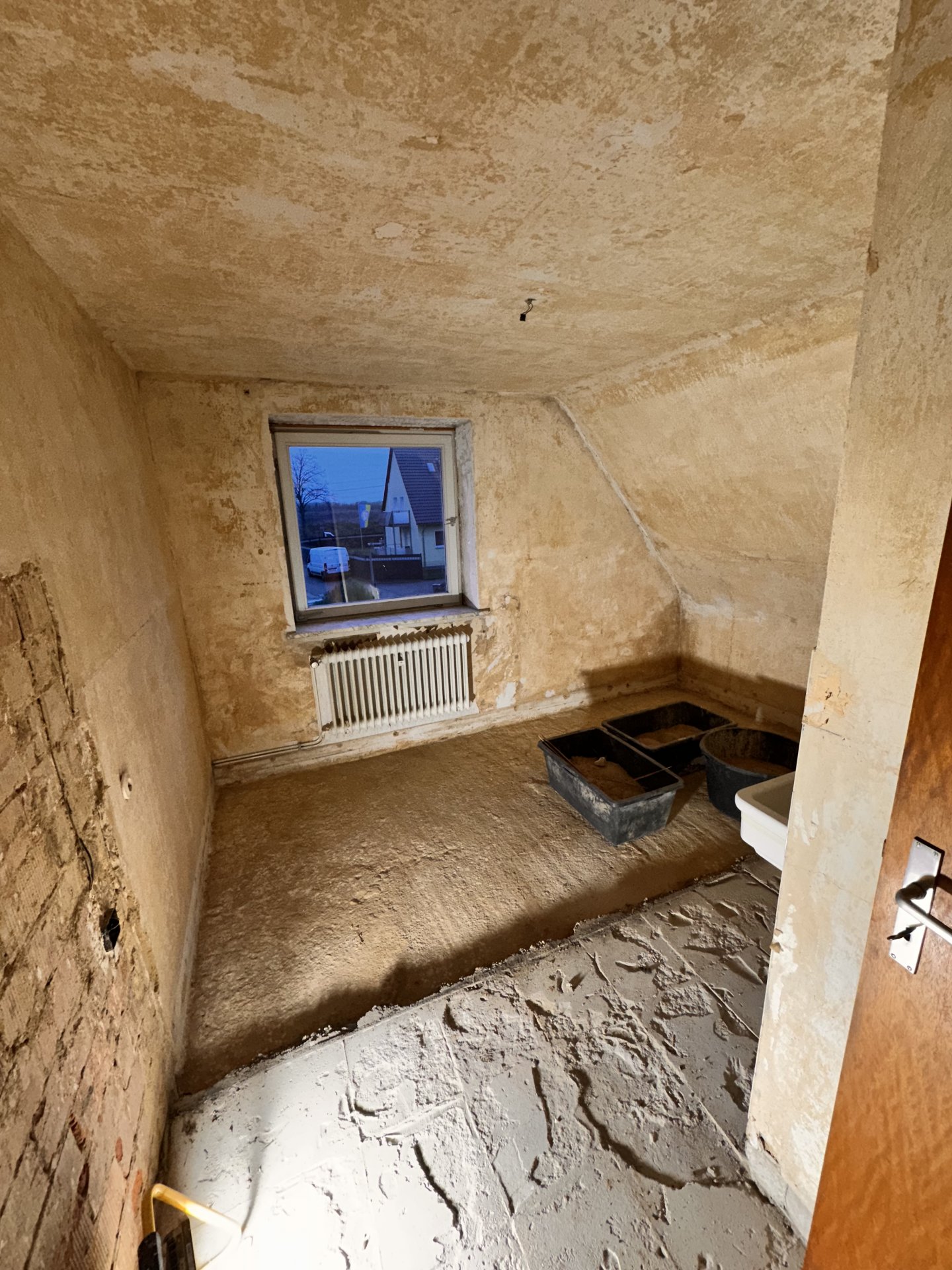

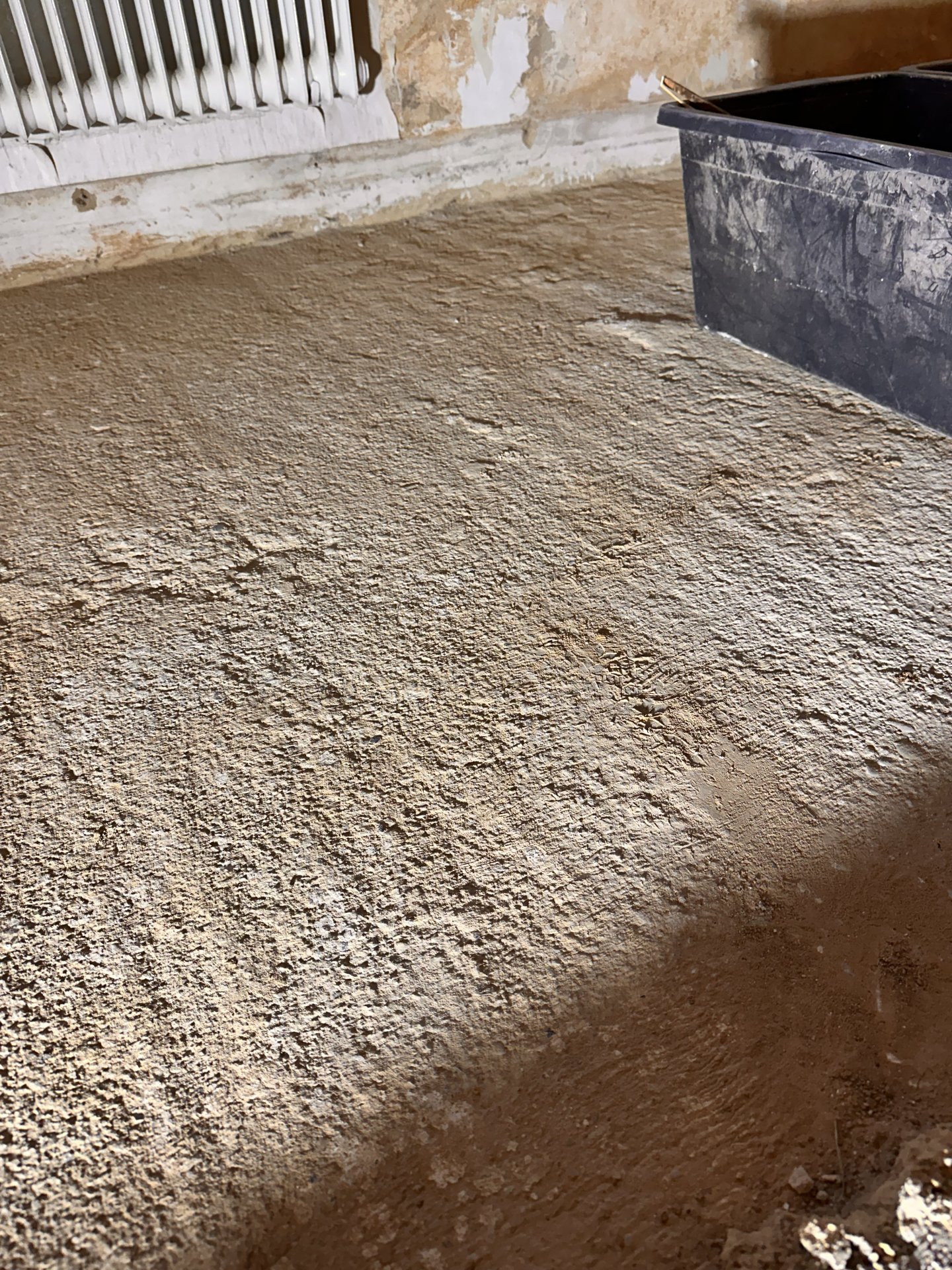

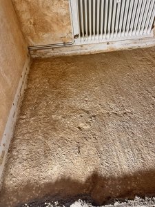

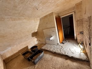

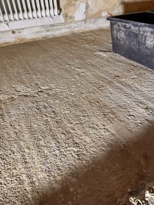

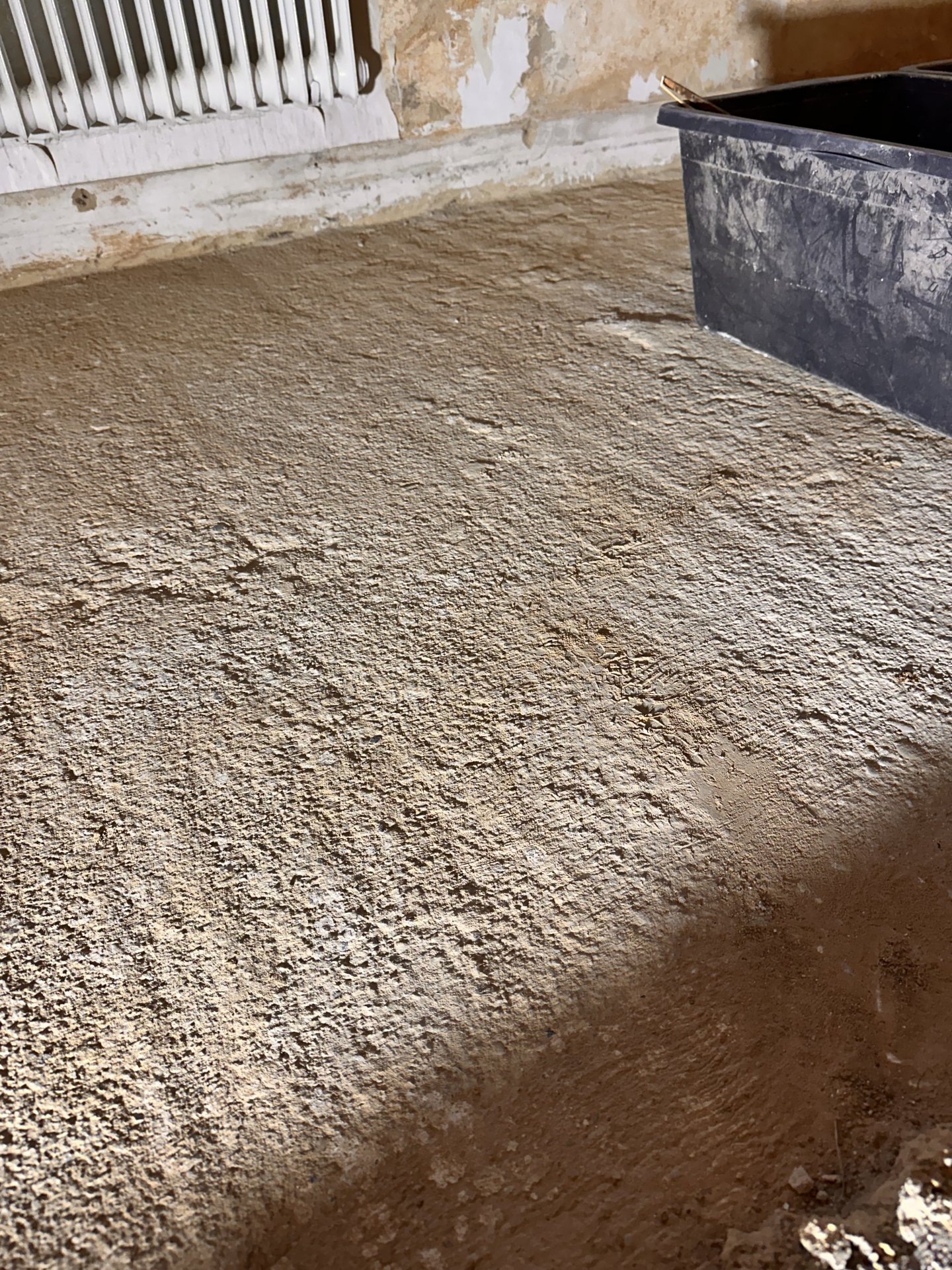

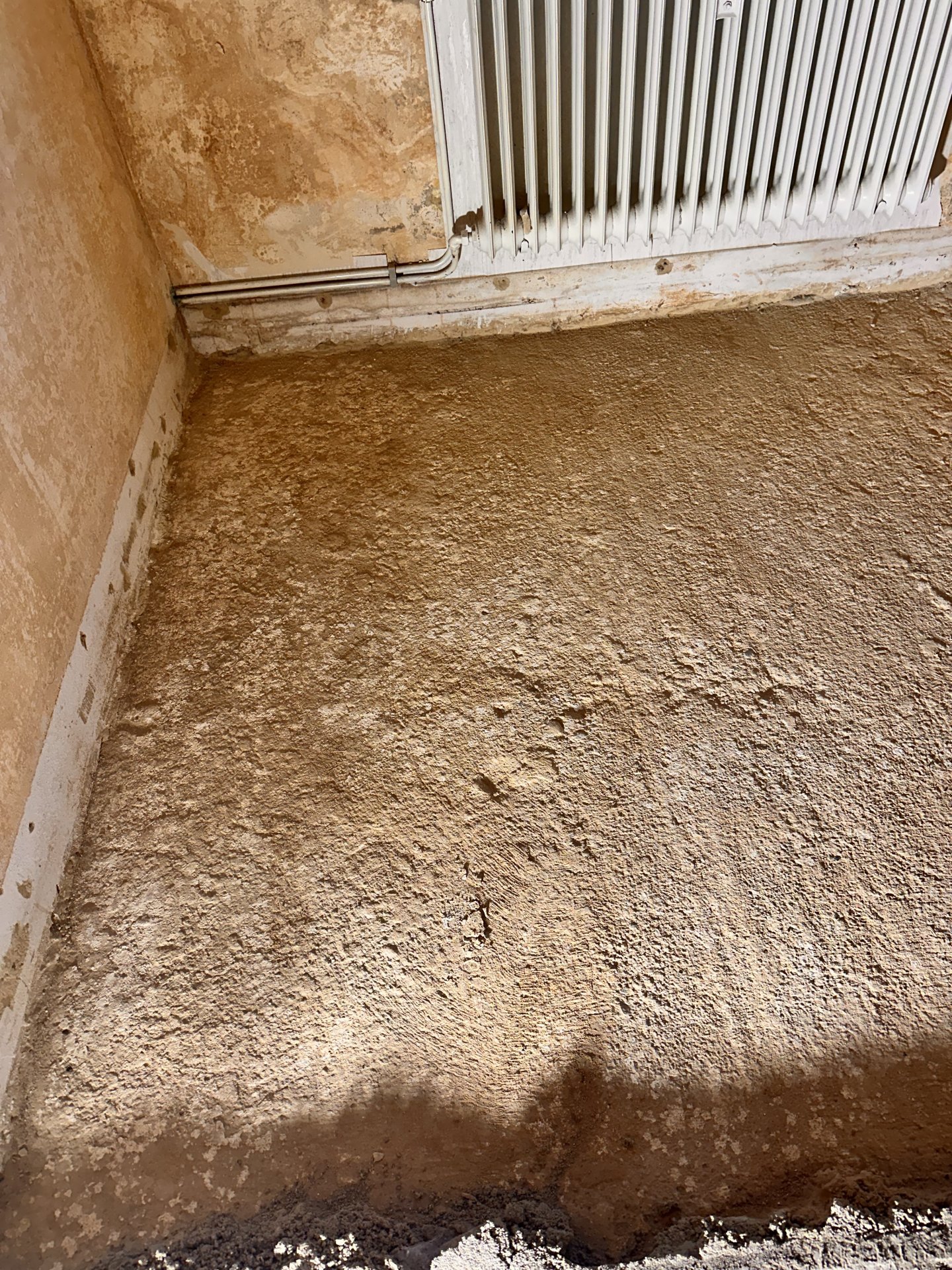

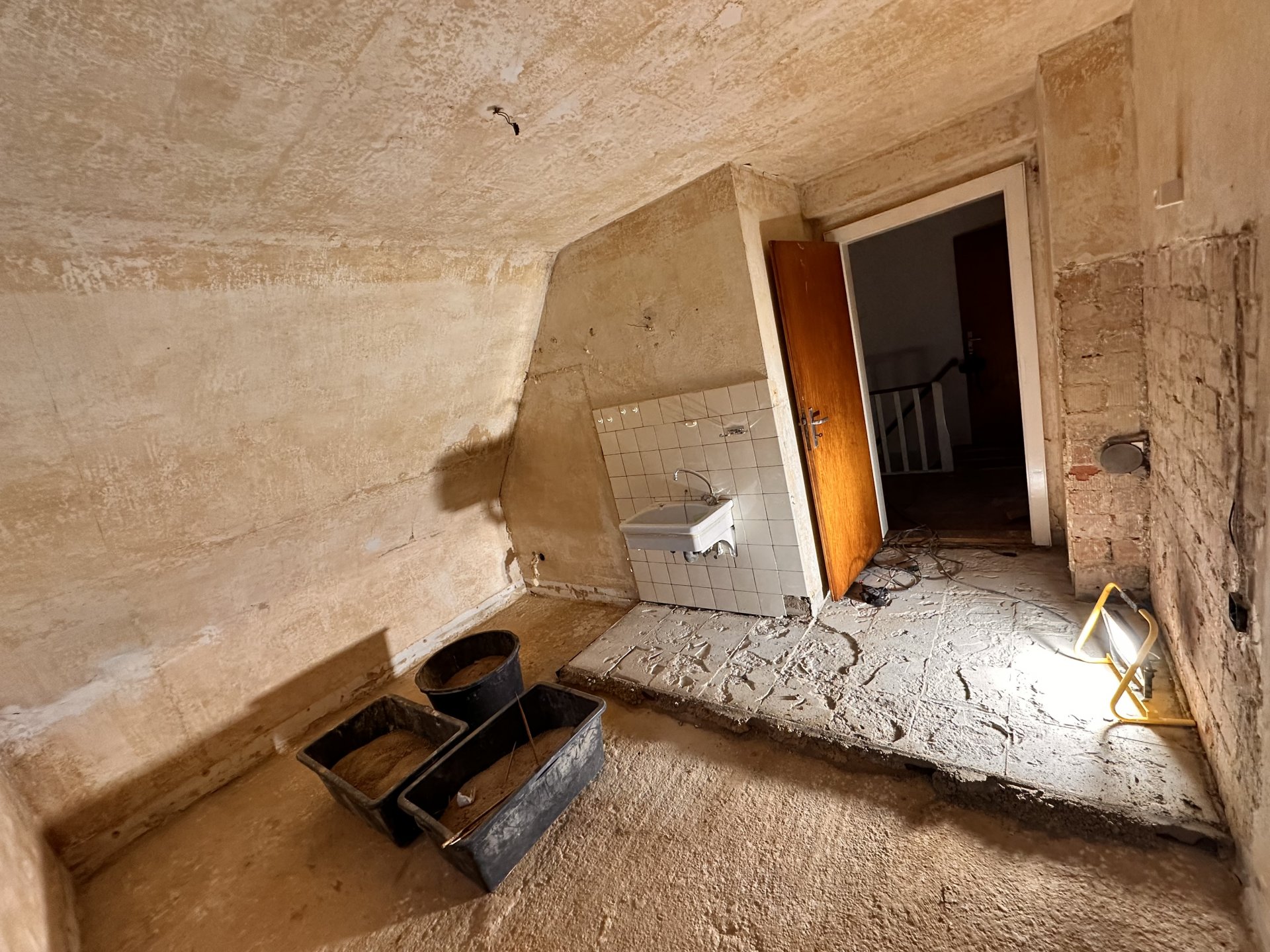

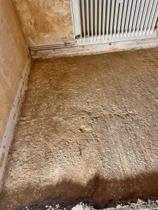

    Hallo Bauexperten,
    wir sind gerade dabei unser erstes Haus BJ1959 zu sanieren. Bei der Begehung vor dem Kauf habe ich darauf geachtet, dass die Decke über dem Erdgeschoss eine Betondecke ist.. Nun innerhalb der Sanierung habe ich nach dem Abnehmen der Holzdielen im Erdgeschoss die Betondecke freigelegt.
    Was mich nur wundert, dass in der Baubeschreibung unter dem Punkt "Decken" folgende Ausführung steht:
    -> "Über dem Keller als Holsteindecke..."
    -> "Über dem Erdgeschoss und Dachgeschoss aus Holzbalken mit Stückung und Lehmschlag in handwerklicher Ausführung".
    Wie kann das sein? Ist euch bekannt, dass in den Baujahren ggf. die Decke einfach mit Beton übergossen wurde? Ich habe leider keine Statikangaben in den Unterlagen gefunden und dass, obwohl die ehemaligen Bewohner alles fein abgeheftet und dokumentiert haben.
    Ich mache mir nun Gedanken, ob ich in den Räumen über dem Erdgeschoss Estrich legen lassen kann. Ich müsste ca. 9cm aufbauen (inkl. Bodenbeläge).
    Im laufe des Tages wollte ich mich nach einem Statiker erkundigen und hoffen das der ohne Unterlagen überhaupt eine Abschätzung geben kann.
    (Der Aufbau unter der Stühle stammt daher, da dort Terrazzoplatten gelegt waren)
    IMG_3920.jpeg IMG_3921.jpeg IMG_3918.jpeg 116851-bef912f2bf9a5df3944460cc8a525669.jpg
    Vielen Dank für eure Rückmeldungen.

    Mit Lehmschlag könnte auch ein Estrich aus Lehm gemeint sein. Hast du mal geprüft, wie fest dieser ist?

    Ja habe ich. der Boden ist richtig fest, schwingt nicht oder ähnliches. Selbst wenn ich im Erdgeschoss an die Decke klopfe ist es eine richtig feste Decke.
    Auf den Fotos sieht der Boden übrigens leicht lehmig aus. Das liegt auch am licht. es ist weißer Beton, auf dem etwas Schüttung lag die ich entfernt habe.

    Diese Decken hat man im Wohnbereich oft so ausgeführt, also mit etwas Aufbeton. In z. B. Heubodenbereichen dann meist einfach glatt abgezogen, wie Verbundestrich.

    Danke für die Antwort. Aber das wäre doch dann eine Holsteindecke wie es nach Baubeschreibung über dem Keller sein soll. In der Baubeschreibung steht ja was anderes für die Wohndecke, oder verstehe ich dich falsch?

    Das war Nachkriegszeit mit Mangel an allem. Da hat man natürlich etwas in die Baubeschreibung geschrieben, aber verbaut wurde halt war grade verfügbar war.

    Über die Decke kamen dann noch Lagerhölzer, Ascheschüttung ( o. ä. ) und Dielen
