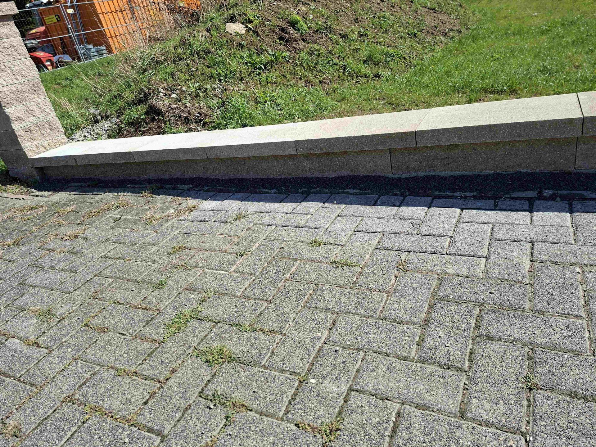

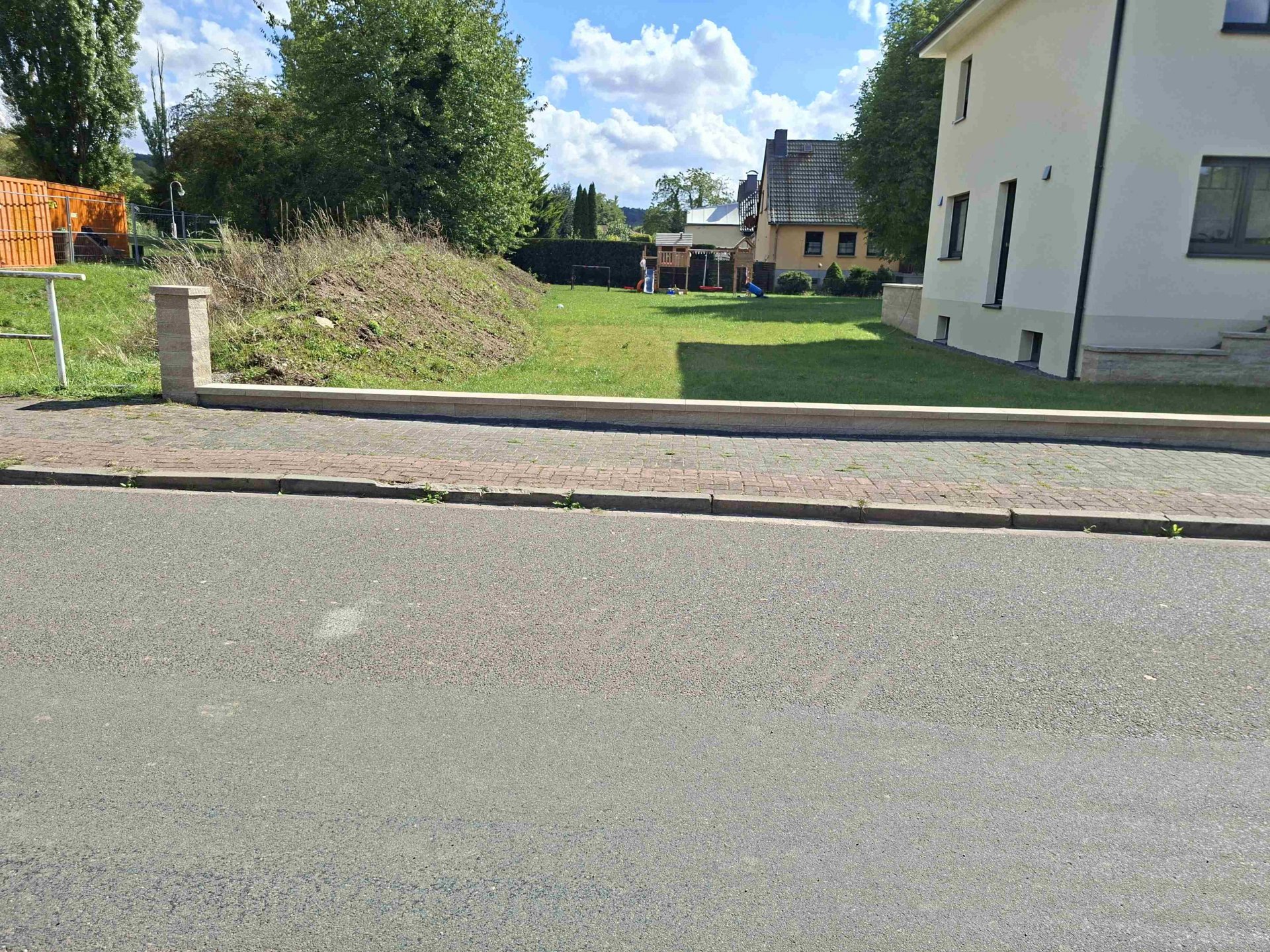

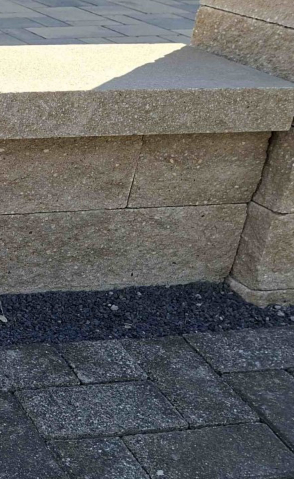

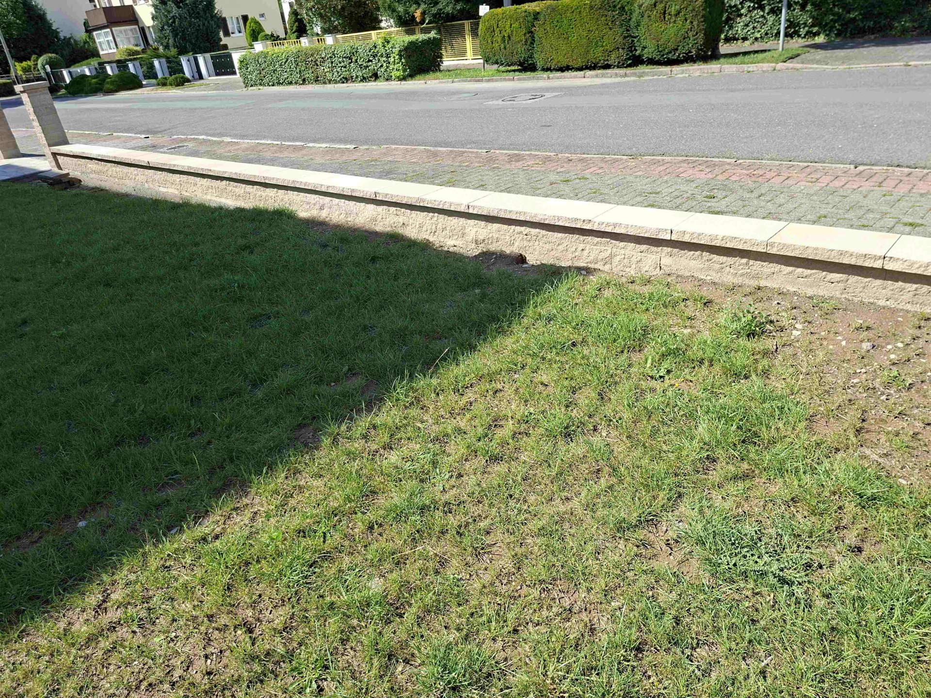

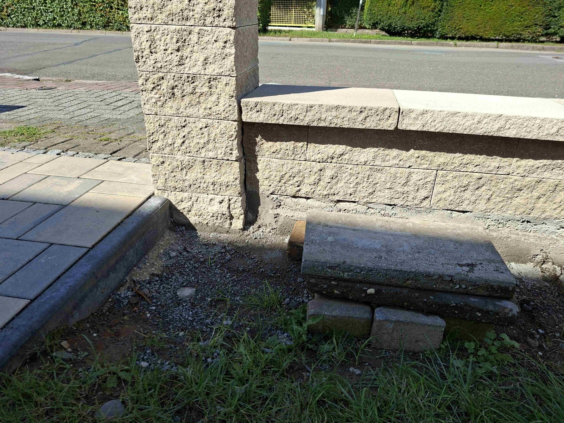

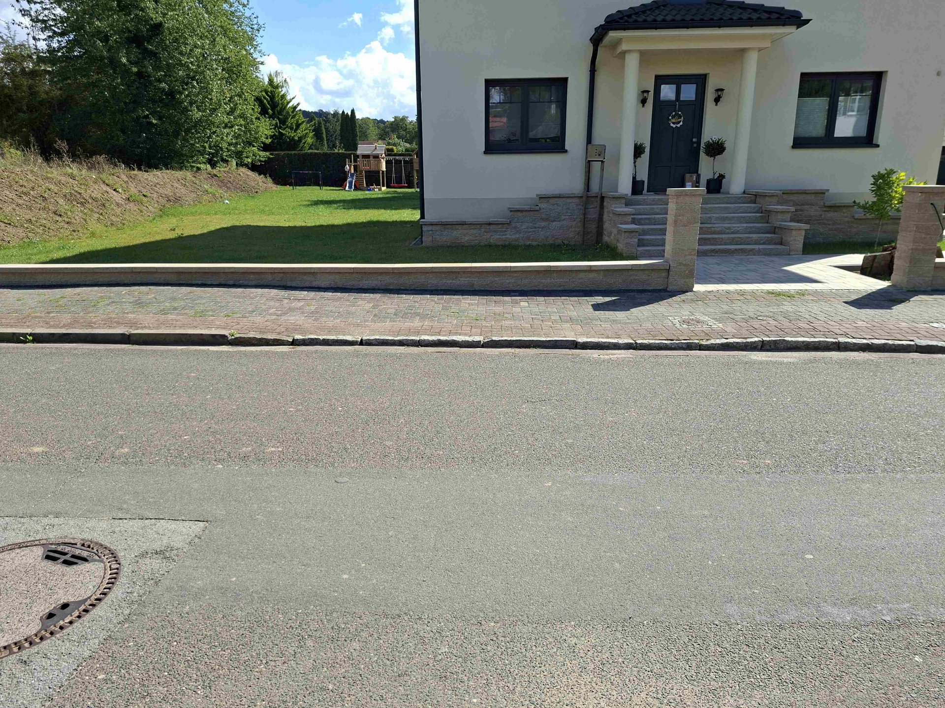

    wir haben eine Einfriedung mauern lassen. Die Straße ist leicht abschüssig (vorm Gebäude steuend links höher als rechts).
    Die rechte Seite der Mauer ist soweit in Ordnung, aber bei der linken Seite wurde mMn leider die Fundamenthöhe etwas falsch berechnet, sodass die unterste Steinreihe zu hoch gesetzt werden musste (bzw. eine Steinreihe zu wenig gemauert wurde) und nun das Fundament teilweise über dem Gehweh herausschaut.
    Ich bin gerade etwas ratlos, wie ich das am besten beheben kann, dass es halbwegs ordentlich aussieht.
    Als ich es nach der ersten fertig gemauerten Reihe angesprochen hatte (erst ab da hatte ich es ja gesehen), kam leider nur die Aussage des Maurers, dass er es nicht nochmal anders macht, ich ihn erstmal fertig machen lassen soll und der Gehweg schief wäre und wir die Stadt ansprechen sollen, dass sie den Gehweg begradigen müssen. Aus eigener Erfahrung weiß ich aber, dass die Stadt einen Teufel machen wird...
    Aktuell hat er es versucht, mit Kies aufzufüllen, was natürlich aufgerund der Höhendifferenz nicht ganz klappt.
    Frage 1: ist das baulich so tolerabel?
    Frage 2: Falls ja, was kann ich machen, um es optisch schön hinzuzubekommen?

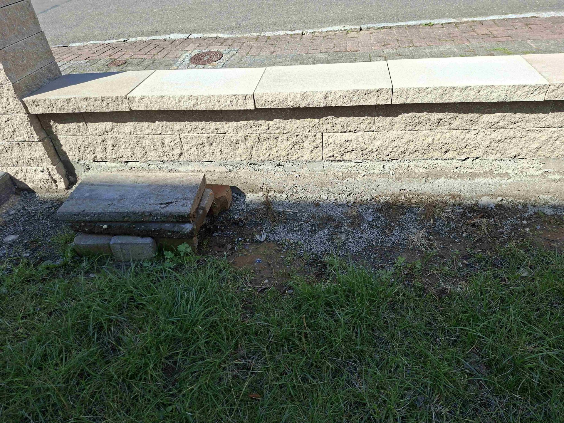

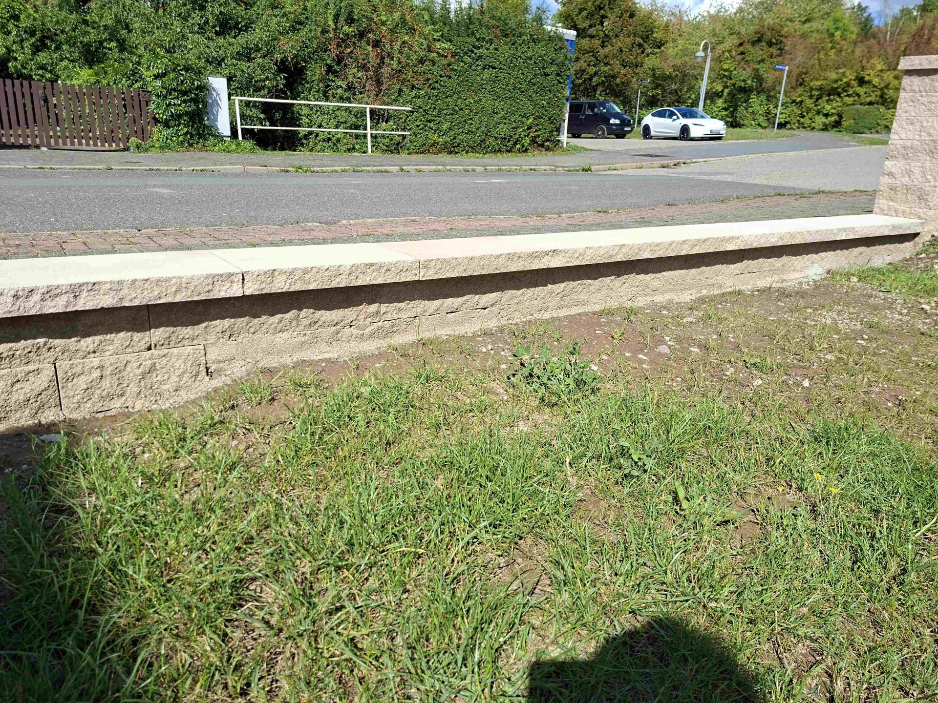

    Es geht um die Außenseite. Innen bekomm ich das schon angefüllt :shades
    Es wurde von einer Firma gemacht. Wieso waren die Wünsche denn beknackt? Ich wollte eine Mauer haben, auf die ich später den Zaun bauen kann...

    Und wo sieht das jetzt außen nicht gut aus, auf den Fotos habe ich nichts gesehen.

    Na ja, eine schreckliche Optik kann ich nicht erkennen. Ja, er hätte mal einen Stein mehr nehmen können, aber die Mini-Stellen sind nicht der Rede wert. Unkraut wird sie unkenntlich machen.
    Würde mit dem Handwerker einen kleinen Preisnachlass verabreden. Alles andere ist unverhältnismäßig.

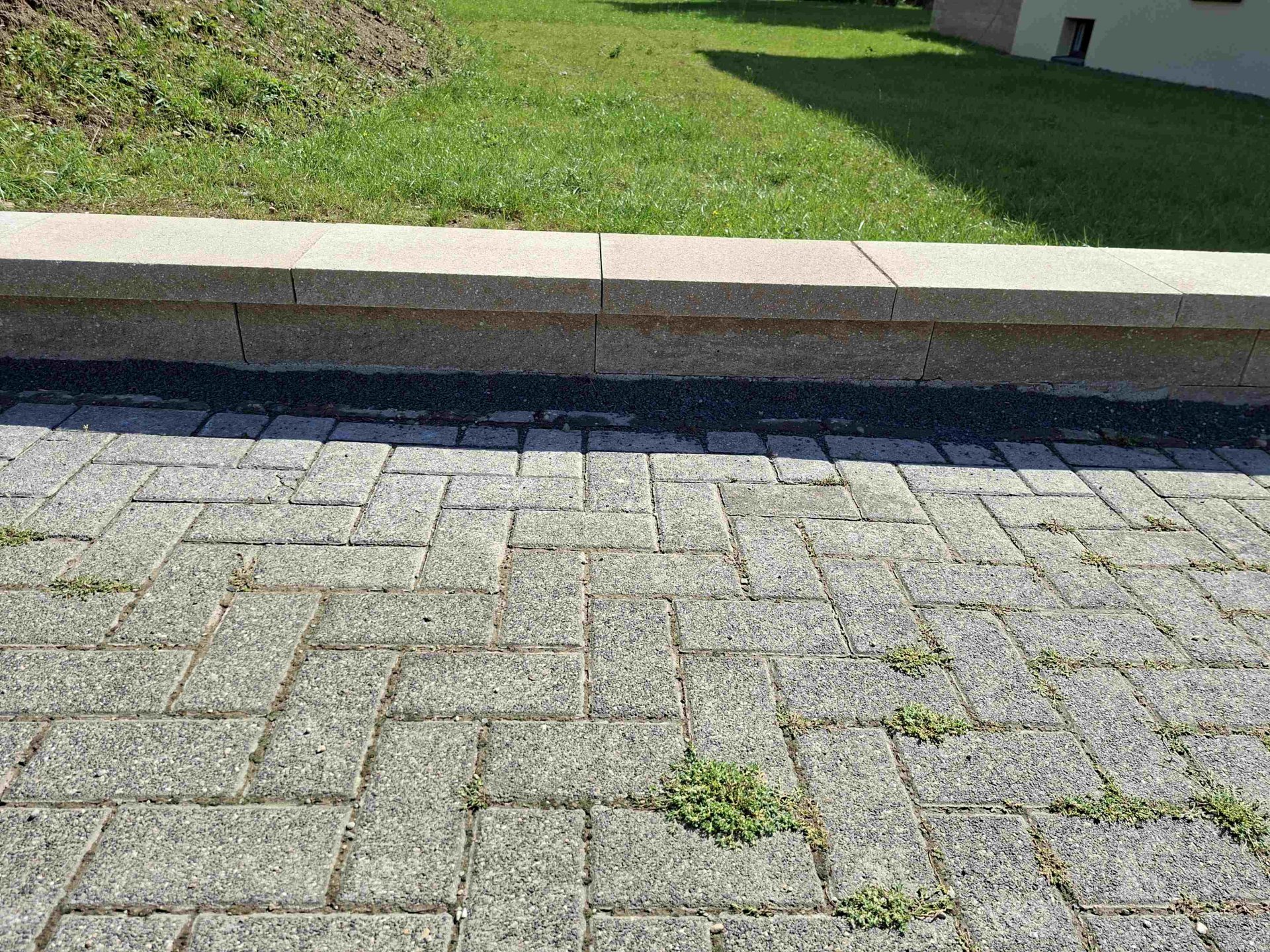

    Mhm okay, evtl bin ich zu pingelig.
    Auf den Fotos liegt da aber auch schon 2-4 cm Kies und trotzdem ragt noch Beton raus...

    Wie wäre es, wenn Du den schwarzen Splitt rausnimmst und dort auch Rasen pflanzt, dann verdeckt dieser den Betonsockel?!

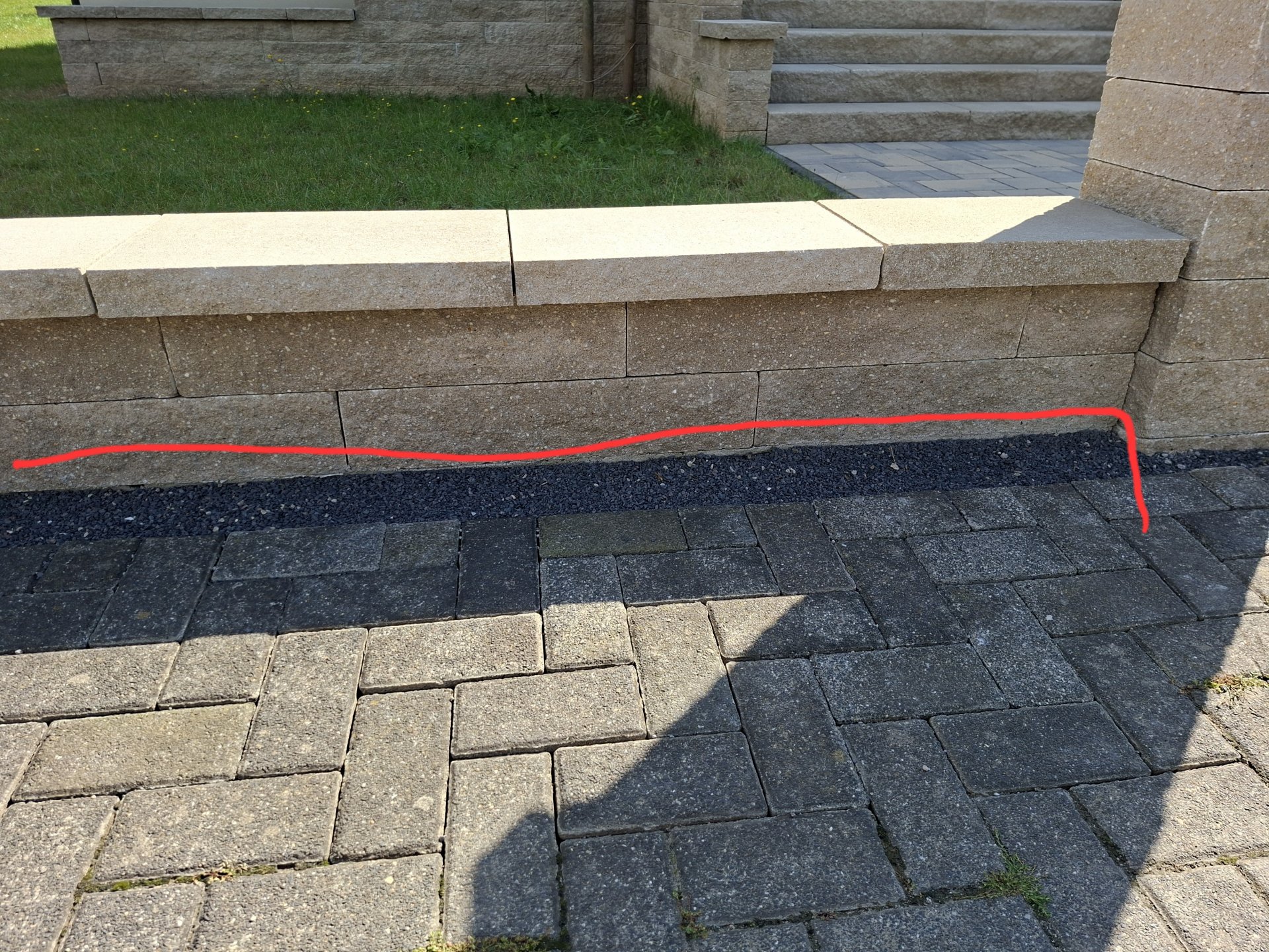

    Ich glaube nicht. Ich glaube, dass Deine Fotos das Desaster nicht verdeutlichen.
    Fege doch Mal auf der Straßenseite auf ca. 10cm Breite den Splitt weg, sodass er nicht höher als der gepflasterte Gehweg ist. Und dann zeige hier zwei Fotos, eins frontal, Aufnahmestandpunkt so tief wie möglich, eins im spitzen Winkel zu Deiner Mauer, damit man eine dreidimensionale Vorstellung von der Splitt Kaschierung bekommt.

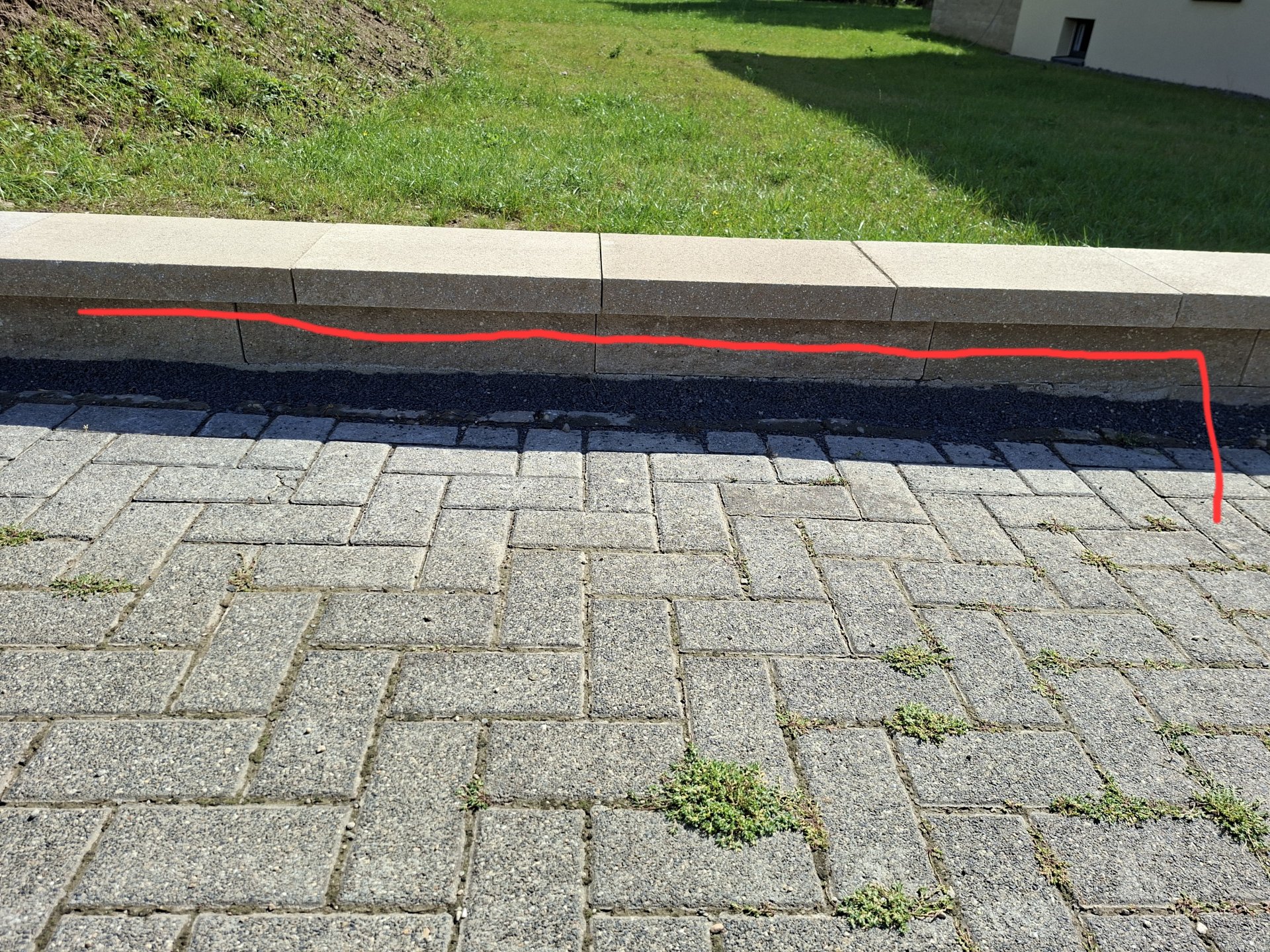

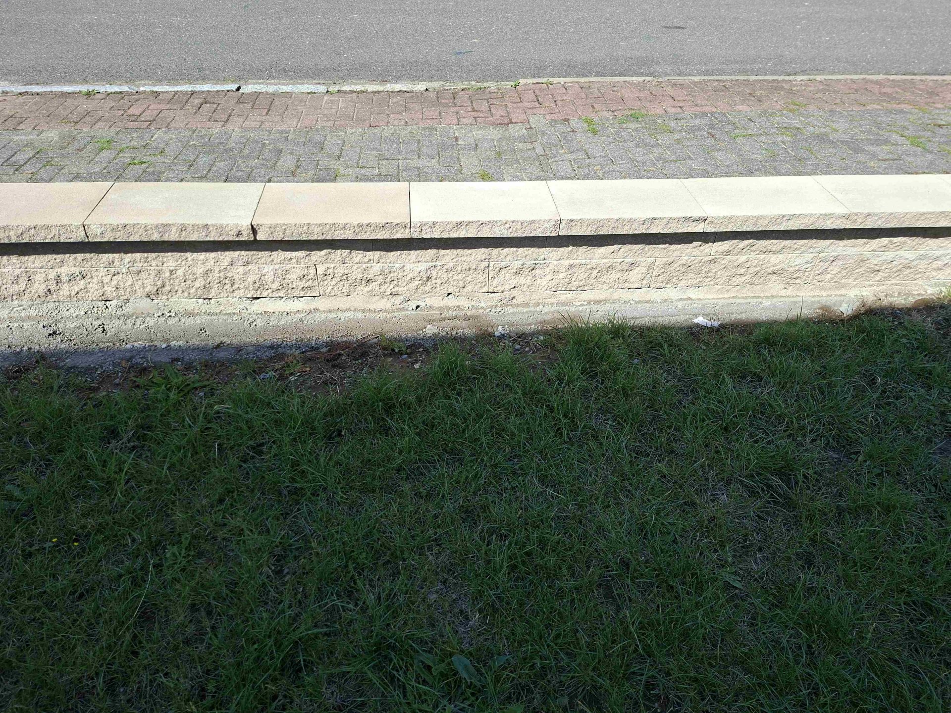

    Es geht doch um diese optisch hellgraue Linie (ca. 1-2 cm sichtbar unter den Steinen) an der Mauer über dem Schotter?
    Wenn ja, dann bleibe ich bei meiner Aussage aus #10

    Auch.

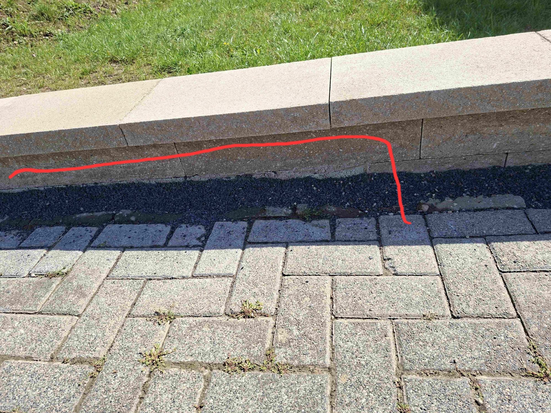

    Links wird es aber deutlicher:
    Wenn der Splitt hier 4cm hoch gegen die Mauer "angefüllt" wurde -was aus den Fotos nicht eindeutig hervorgeht -, dann halte ich das schon für einen erheblichen Mangel, zu dessen dauerhafter Beseitigung ich so gar keine Idee hätte. Denn dass lose aufgeschichteter Splitt länger als ein Quartal so liegen bleibt, ist ziemlich unwahrscheinlich.

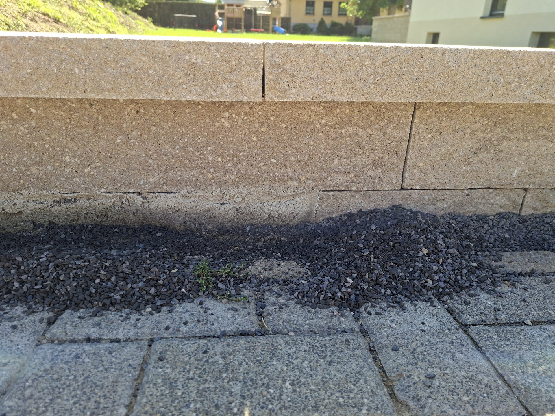

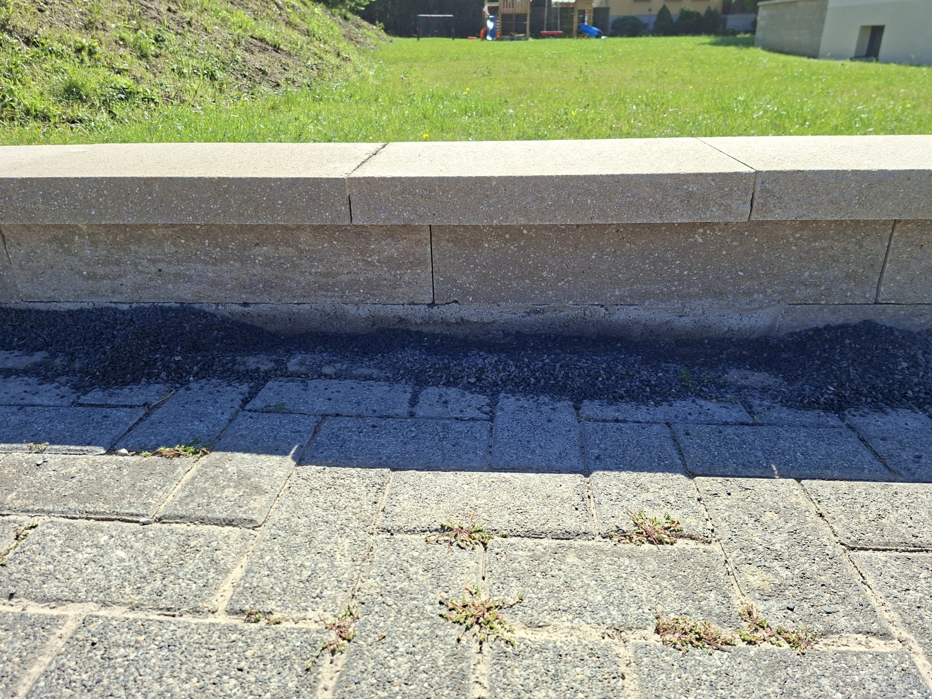

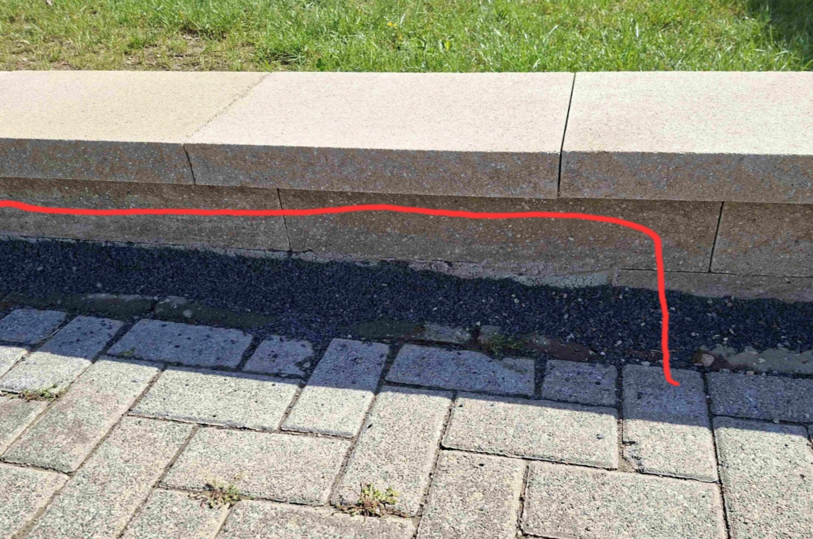

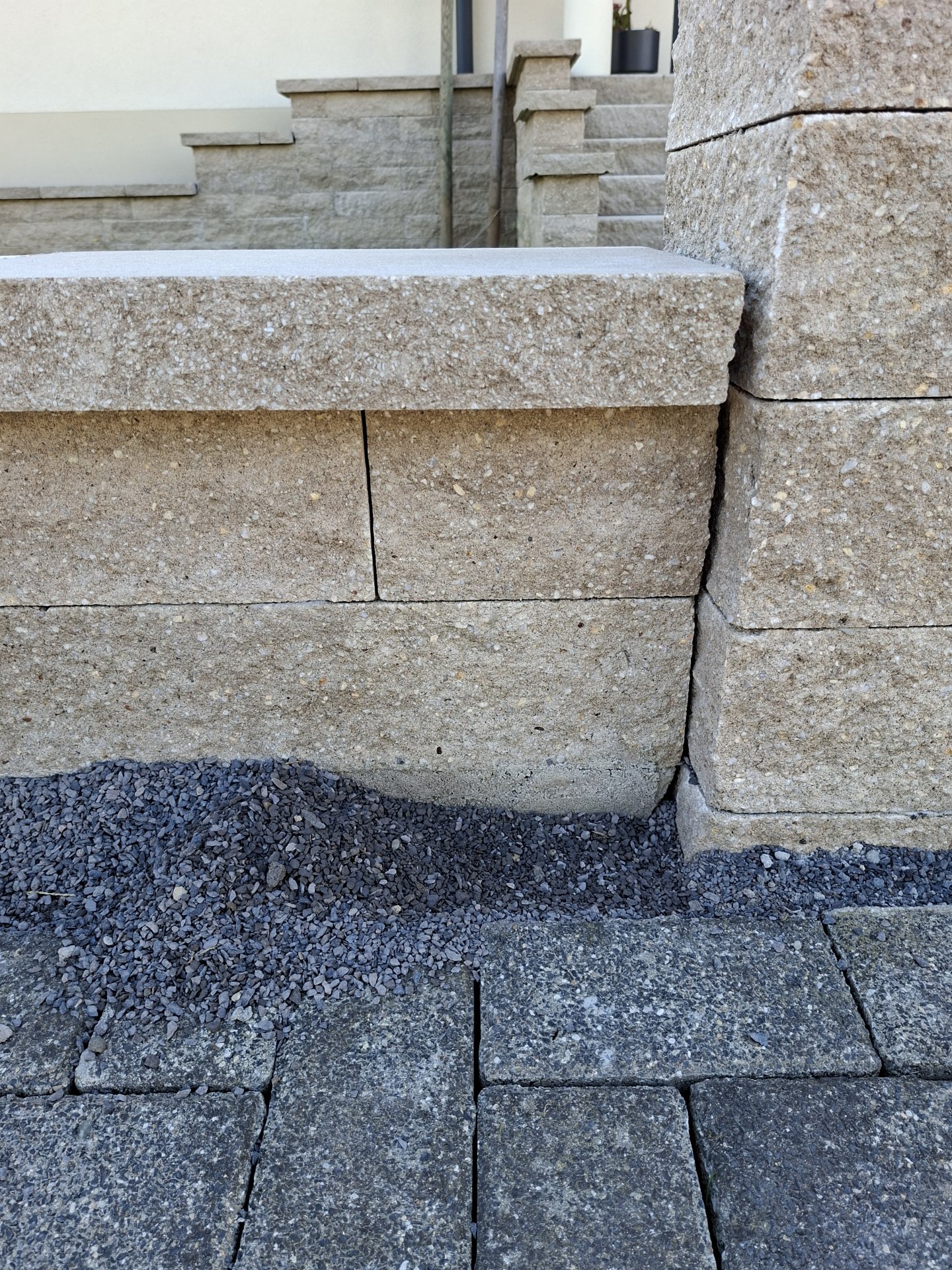

    Ihr liegt richtig, genau darum geht es.
    Habe den Splitt mal bis auf aktuelle Höhe des Gehweges weg genommen. Denke man sieht es nun relativ deutlich, was ich meine.

    Ja, sieht nicht perfekt aus, aber willst du jetzt von dem Maurer? Er wird die Mauer sicherlich nicht zurück bauen, dass wäre unverhältnismäßig. Preisnachlass? Da ist dir nicht geholfen. Wir haben früher öfters Kiesverfestiger genommen, wenn wir verhindern wollten, das Kies am Rand von Terrassenplatten herausgekehrt werden würde. Das wäre eine Möglichkeit, mit sowas z.B. EasiHold Mulch & Steinbinder 5 l kaufen | Globus Baumarkt.
    Alternativ der Splitt aufnehmen, ein Mörtelbett aufbringen und dann den Splitt ausstreuen und dann sanft andrücken, damit der Mörtel nicht durchscheint. Das wäre meine beiden Vorschläge, die wenig Zeit benötigt und fast nichts kostet.

    Oder mal von der anderen Straßenseite schauen und kurz darüber nachdenken, welche Höhe man als Bezugshöhe nimmt, die niedrigste oder die höchste. Dazu bedarf es keiner besonderen Planung. Eine Schnur hat der Maurer ja wohl gespannt und mit einem Nivellier oder (hier auch ausreichend) einer Laserwasserwaage wird er wohl umgehen können, sodass die Schnur auch waagerecht war. Ansonsten gibt's bestimmt eine in der Firma, die das kann.
    Der Maurer hat ja gesehen, dass der Gehweg nicht gerade ist, sonst hätte er ja keine Stufen ins Fundament gemacht. Leider an den falschen Stellen. Das wäre ihm nur dann nicht anzulasten, wenn er die Höhen von jemandem angezeigt bekommen hätte. Für dieses übersichtliche Projekt eher unwahrscheinlich.
    Sehe ich anders. Aber das Forum kennt ja den genauen Wortlaut des Auftrags auch nicht.
    Die einen sagen so, die anderen sagen so.
    In Kombination mit Preisnachlass eine Option, ansonsten sind Zeit und Geld nicht das Problem des TE. Ein mangelhaftes Werk gehört überarbeitet, bis der Mangel beseitigt ist.

    Vielleicht hat der Maurer sich zuerst am Gehweg orientiert und dann aber entschieden mit Mörtel aufzufüllen um dem Fugenbild der Mauer zu folgen?
    Oder er hat sich am höher liegenden Pflaster orientiert, weil der Gehweg ab halber Strecke abgesackt ist und das Pflaster reguliert werden müsste. Zumindest sieht es hier danach aus.
    Ich hätte wenigstens erwartet, dass der Maurer rechtzeitig die Hand hebt und fragt wie es ausgeführt werden soll. Ggf. mit dem Hinweis, dass es wegen Mehraufwand teurer wird.
