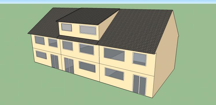

    ich würde gerne noch einen weiteren Fall zur Diskussion stellen und vor allem, rose24, Deine Beurteilung dazu erfahren wollen. Bisher war die Rede von einer Dachgaube mit ca. 1,25m Abstand zu den Nachbarhäusern (siehe Bild)
    Würde sich an der Einfügungsprüfung etwas ändern, wenn man eine Aufstockung mit einer viel geringeren Dachneigung macht, wobei die Firsthöhe sich nicht ändert (siehe Bild)

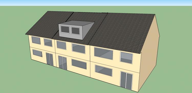

    In diesem Zusammenhang ist folgendes Urteil evt. interessant
    Wie findet ihr, ist die Traufhöhe bei Reihenhäusern besonders prägend? Sagen wir mal, ja. Kann es dann sein, dass im 2. Fall (zweites Foto) von der von außen wahrnehmbaren Erscheinung her die Traufhöhe des Hauses mit Dachaufbau eine andere ist, als die der Nachbarhäuser. Ich hoffe, man kann verstehen was ich meine.
