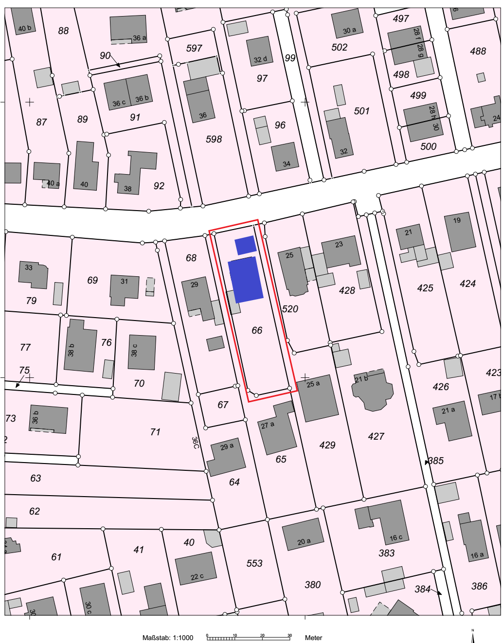

    Guten Tag,
    Ich überlege ein Baugrundstück in Schleswig-Holstein im Innenbereich zu kaufen, es gibt jedoch keinen Bebauungsplan und auch keine Gestaltungssatzung.
    Es wurde durch den Makler ein erstes Gespräch mit dem Bauamt geführt.
    Bezüglich der Garage sagte der Mitarbeiter, dass diese sich auch einfügen müsste und somit neben dem Haus stehen soll (Grunstück 15m breit, 60m tief). Ich wollte diese gerne vor das Haus bauen. Wenn es sich um eine genehmigungsfreie Garage handelt (Größe, Abstände, etc eingehalten), kann das Bauamt hier etwas vorschreiben?
    Oder wäre der Ausweg erst Haus ohne Garage bauen und kurz danach Garage genehmigungsfrei?
    Vielen Dank
    Daniel

    Genehmigungsfrei heißt nicht vorschriftenfrei. Wenn die vorhandene Bebauung eine faktische Baugrenze erkennen lässt, riskierst Du mit dem "Ausweg" eine Rückbauverfügung. Dagegen könntest Du natürlich Rechtsmittel einlegen und Dich auf einen langjährigen Rechtsstreit einstellen.

    Ok dann noch mal eine Nachfrage:
    1. Ich baue mein Haus
    2. Danach möchte ich eine verfahrensfreie Garage bauen.
    Da es keinen Bebauungsplan gibt, müsste ich mich aber dennoch an das EInfügegebot halten? Also Rücksprache mit dem Bauamt halten, was sich aus deren Sicht einfügt?
  5. #5 danielhh, 14.12.2018
    danielhh
    danielhh
    13.12.2018
    21
    Anbei noch die Flurkarte, in blau zukünftiges Haus und davor die Garage (ganz grob eingezeichnet).
    Da noch kein anderer die Garage dort hat, wird sich das wohl nicht einfügen....

    Nur, wenn der Kauf des Grundstücks von der Position der Garage abhängig ist oder wenn Du vorhast, gegen die Entscheidung des Bauamtes rechtlich vorzugehen. Solltest Du wegen des Wohnhauses keinen planungsrechtlichen Klärungsbedarf haben, ist eine Bauvoranfrage IMHO Geldverschwendung. Ich halte die Gegebenheiten für so eindeutig, dass eine mündliche Absage ausreicht. Nach der Liegenschaftskarte zu urteilen, gehört die Garage, wo Du sie eingezeichnet hast, einfach nicht hin.

    Machs einfach wie alle dort, sieht ja auch besser aus. Oder willst Du der komische Typ in der Nachbarschaft sein mit der seltsamen Garage im Vorgarten?
  11. #11 simon84, 14.12.2018
    23.516
    7.058
    Denke auch du hast bessere Chancen eine größere Garage hinten genehmigt zu bekommen als das Konstrukt vorne...

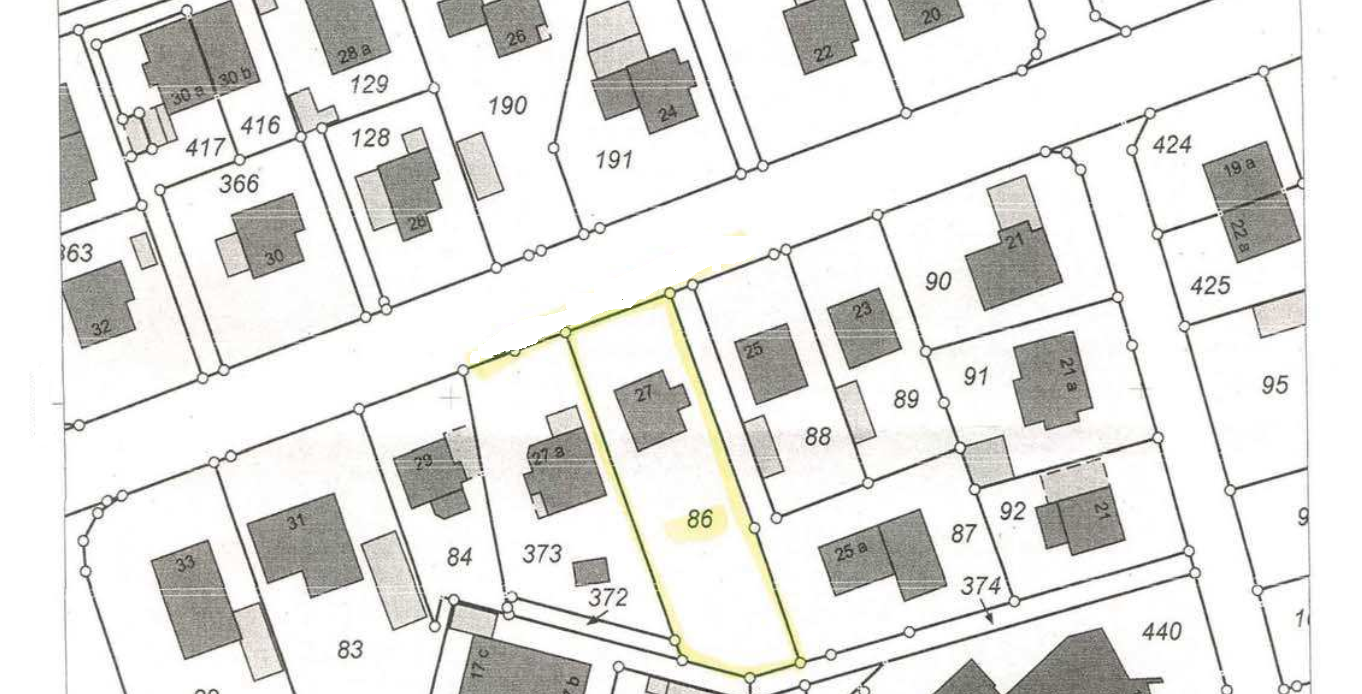

    Ich hätte noch ein zweites Grundstück als Alternative, auch kein Bebebaungsplan vorhanden. Hausnummer 27 / Flurstück 86.
    Seht ihr hier die Chance für eine Garage vor dem Haus zur Straße hin eher machbar. Ca 4 m Abstand zur vorderen Grundstücksgrenze.
    Flurstück 90/Hausnummer 21 hat an der Stelle schon ein Carport stehen, ist es deshalb bei mir auch genehmigungsfähig?

    Carport ist keine Garage und einen Anspruch hast du nicht darauf nur ein zusätzliches Argument

    Du schreibst ja selber, dass es nicht genehmigungspflichtig ist. Ich vermute, Nr. 21 hat mal einfach so gebaut und bisher hat's keinen gestört, wobei gerade hier noch das Sichtdreieck ein Wörtchen mitzureden hat. Nimm' die Karte und geh' zur Bauberatung. Wenn die der Nr. 21 dann eine Rückbauverfügung schicken, ist es ja nicht dein Nachbar, wenn Du nicht kaufst :-)

    Der Termin zur Bauberatung steht nach Weihnachten an .. mal schauen was dabei raus kommt.
    Wenn Nr. 21 es einfach so gemacht hat, dann landet es trotzdem in der Flurkarte? Ich denke Nr. 21 hat das auch schon vor mehr als 10 Jahren gemacht.
