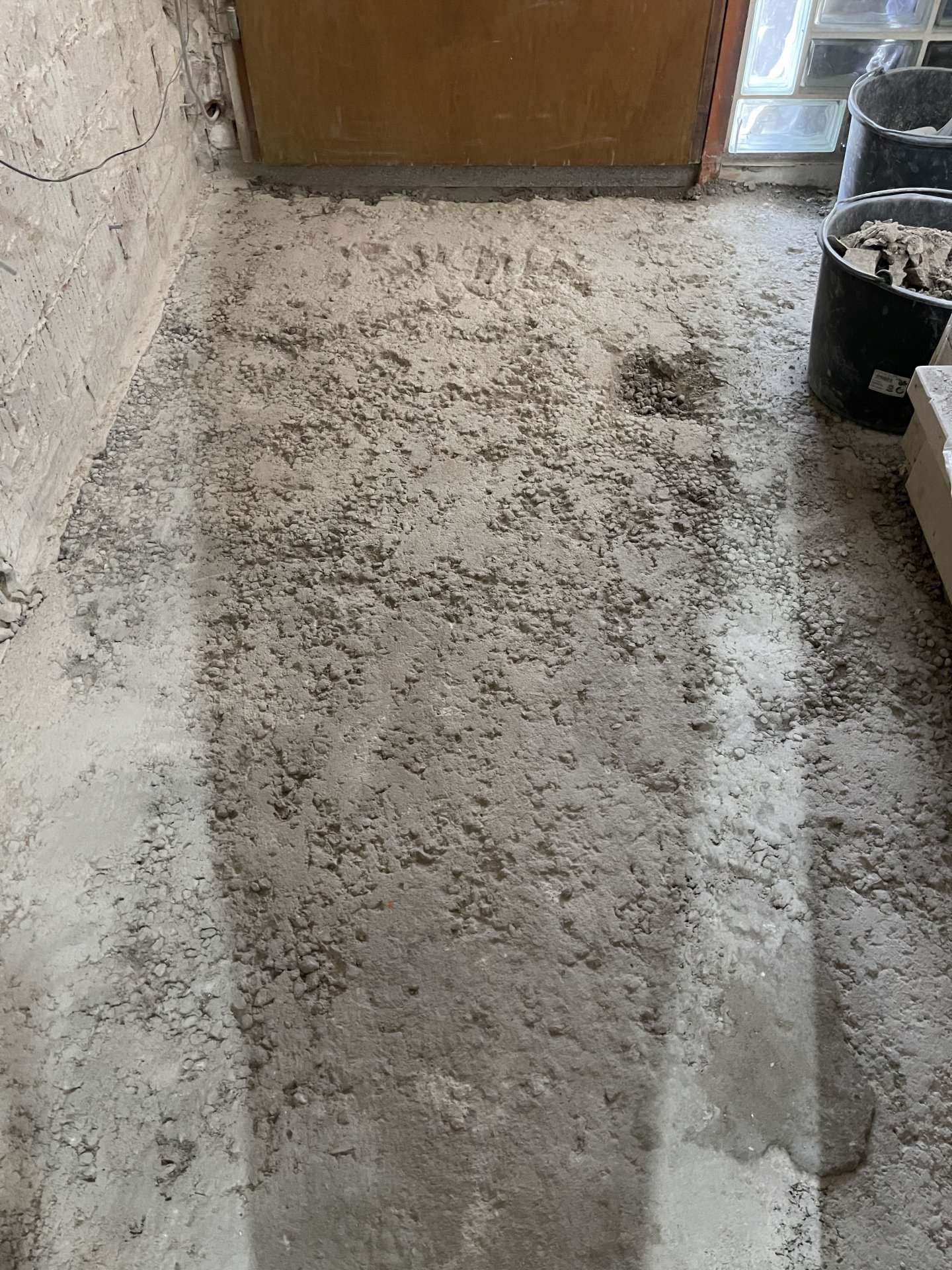

    Hallo Ihr Bauexperten,
    ich hatte schonmal ein Thema eröffnet wegen meines Eingangs musste ich aber wegen wichtigere Arbeiten aussetzen lassen.

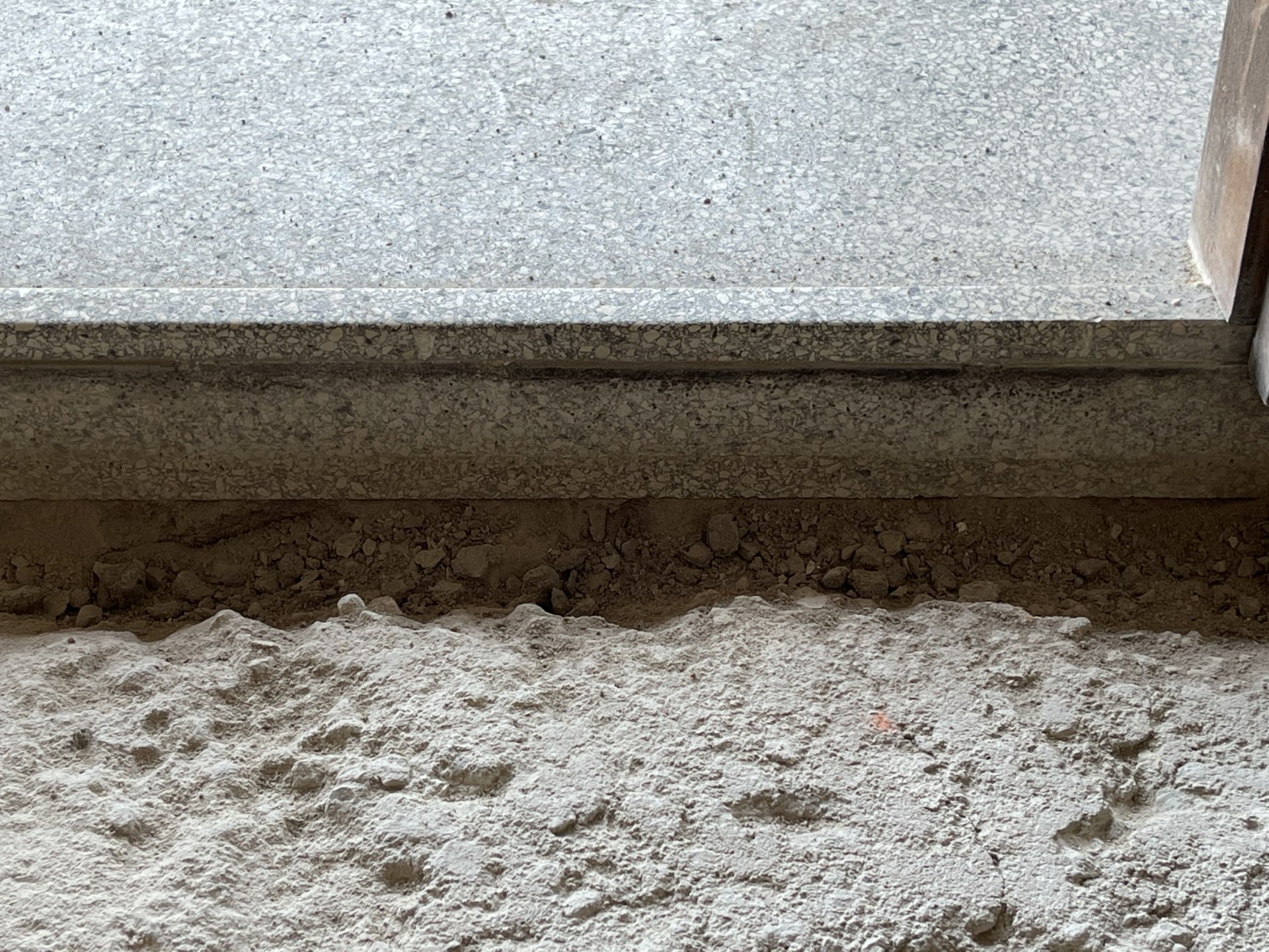

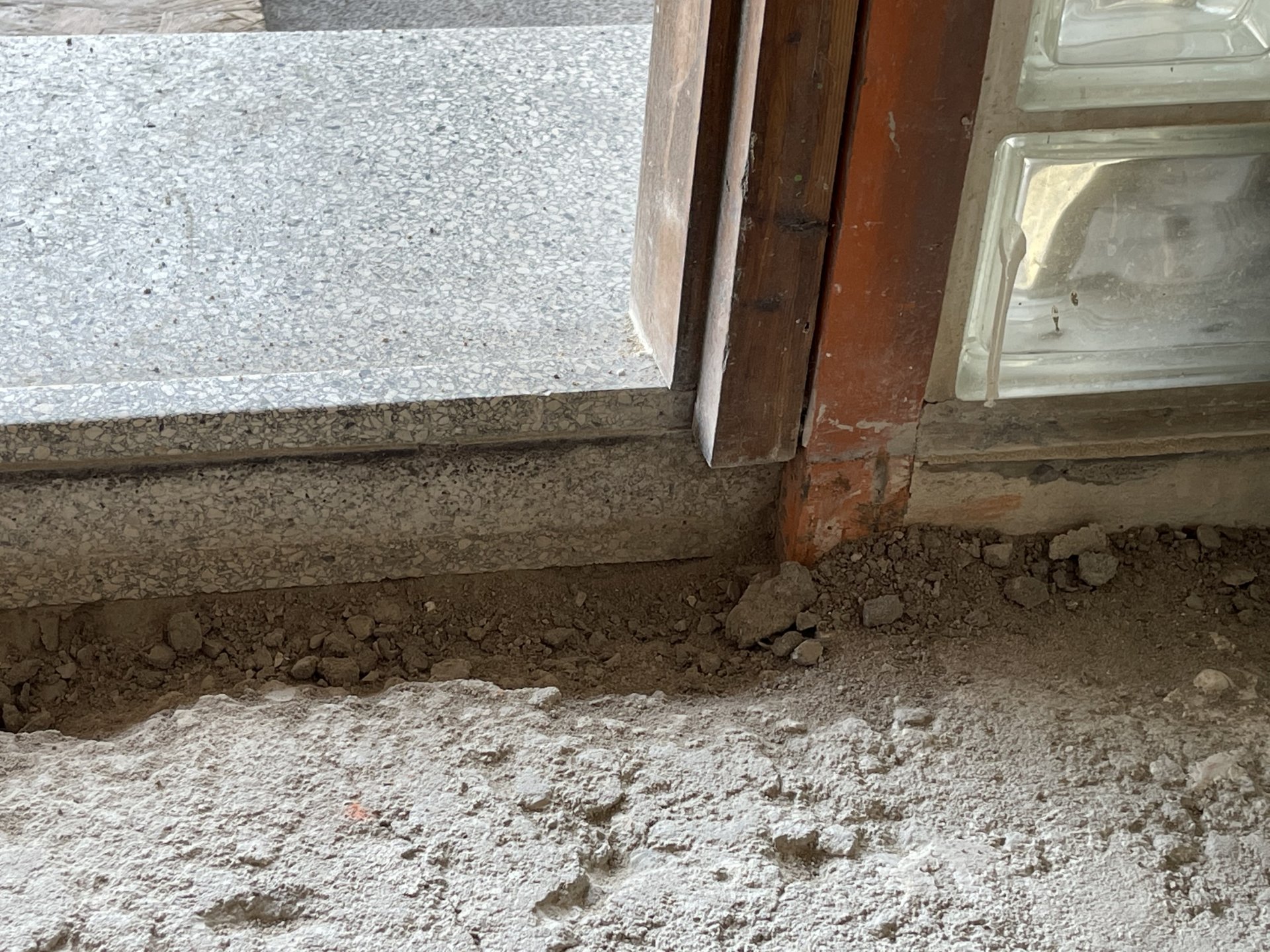

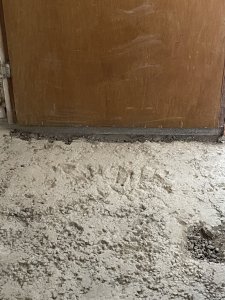

    Jetzt habe ich im alten Windfang meine alten Fließen und den Estrich entfernt. Jetzt sieht man auch die Bodenplatte am Eingang die sich aussen befindet.
    Ich würde irgendwann mal eine Eingangstür mit Seitenteil einbauen lassen das muss nur noch warten da wir noch auf den langersehnten Goldesel warten :D.
    Ich werde die Glasbausteine entfernen und diese entweder mit KS oder eben wie das Haus gebaut wurde mit Ziegel zumauern da im Winter ein extremer Kälteschwall nach Innen zieht. Jetzt ist meine Frage was kann ich machen um den Windfang zu dämmen. Auch mit der Bodenplatte hat man ja eine Art Wärmebrücke.
    Ich würde mich über Hilfe bzw. Tipps freuen.
    Danke schonmal.

    KS-Steine sind dämmtechnisch auch nicht viel besser als Glasbausteine.
    Du kannst einen Pfosten aus KVH befestigen, außenseitig mit 1-2 Lagen zementgebundenen Platten (zB Fermacell H2O o.ä) und innen mit Gipsfaserplatten verkleiden.
    Dazwischen Holzfaserdämmplatten oder Mineralwollplatten einlegen.
    Den Boden zB mit geschlossenzelligem Granulat bei möglicher Bodenfeuchtigkeit, ansonsten zB mit Perlite o.ä. dämmen und nivellieren.
    darauf zementgebundene Trockenestrichplatten verlegen.
    Bodenbelag nach Wunsch.
